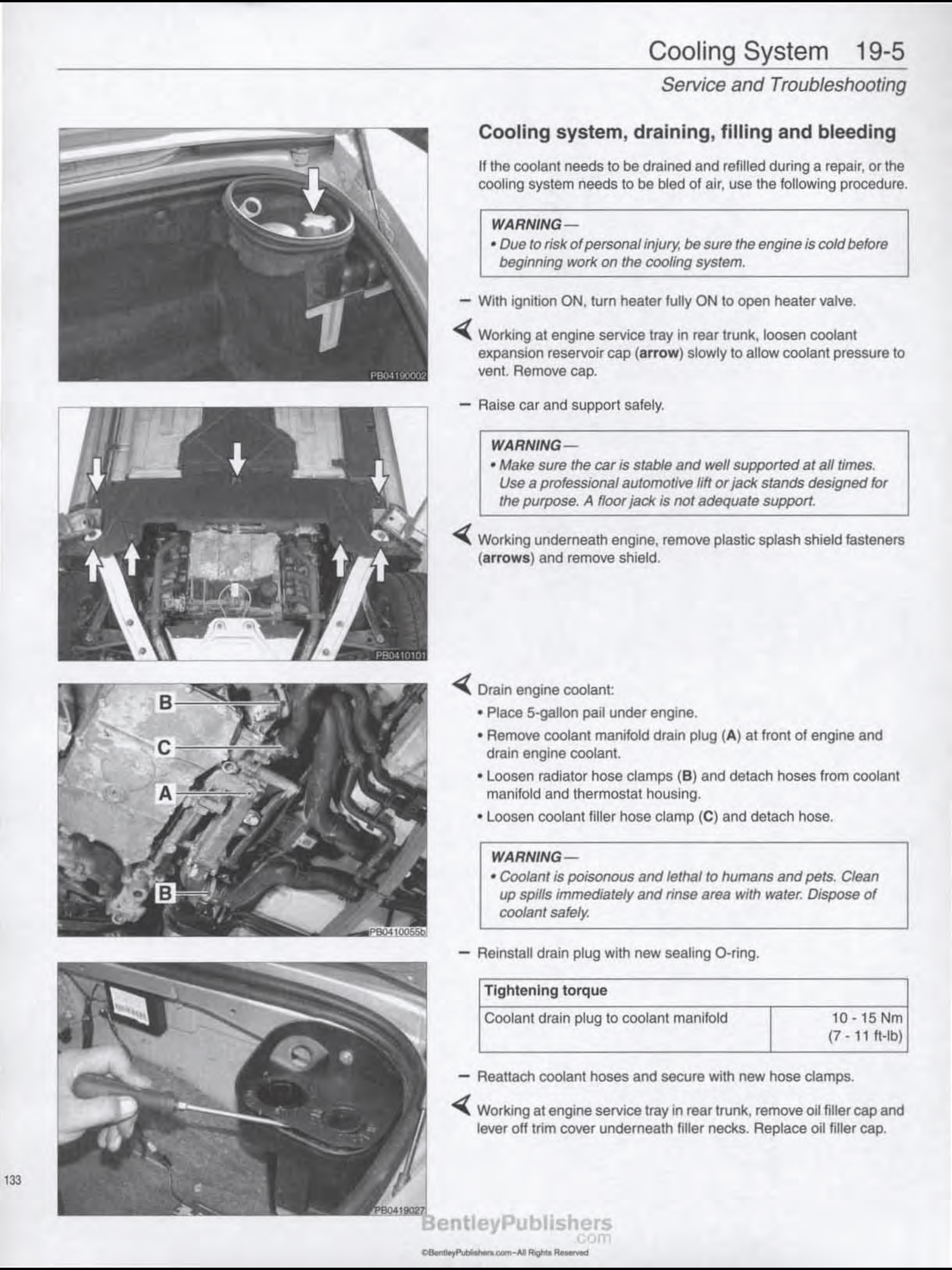

Svrfoto Posté(e) le 31 juillet 2020 Auteur Posté(e) le 31 juillet 2020 Est-ce qu'il y a une vis de purge pour enlever le liquide ?
Mat986 Posté(e) le 31 juillet 2020 Posté(e) le 31 juillet 2020 Oui mais ça ne suffit pas et sera très long. ( voir le A sur la troisième vignette)il faut changer le joint ( chez Rose Passion ou en CP)Mais si tu n’enlève pas les durites tu prendras ta douche en enlevant ta pompe à eau. Regarde bien les tutos sur le site les vis de la pompe à eau n’ont pas la même longueur, il faut les repérer il te faudra aussi une pince spéciale si tes colliers sont des autoserrants
Svrfoto Posté(e) le 31 juillet 2020 Auteur Posté(e) le 31 juillet 2020 @mat986 De quel joint parle tu?
Alex Posté(e) le 31 juillet 2020 Posté(e) le 31 juillet 2020 La A est généralement un « piège à con »...
Svrfoto Posté(e) le 31 juillet 2020 Auteur Posté(e) le 31 juillet 2020 La A est généralement un « piège à con »...Je vois pas trop sur la photo c'est quoi la A une vis de la pompe ? Ou une vis de purge?
Alex Posté(e) le 31 juillet 2020 Posté(e) le 31 juillet 2020 Je vois pas trop sur la photo c'est quoi la A une vis de la pompe ? Ou une vis de purge?C’est la vis de vidange et piège cote moteur... un trompe couillon... les 3/4 du temps elle est grippé car jamais manipulée...
Svrfoto Posté(e) le 31 juillet 2020 Auteur Posté(e) le 31 juillet 2020 C’est la vis de vidange et piège cote moteur... un trompe couillon... les 3/4 du temps elle est grippé car jamais manipulée...Ok je vais pas y toucher alors !
