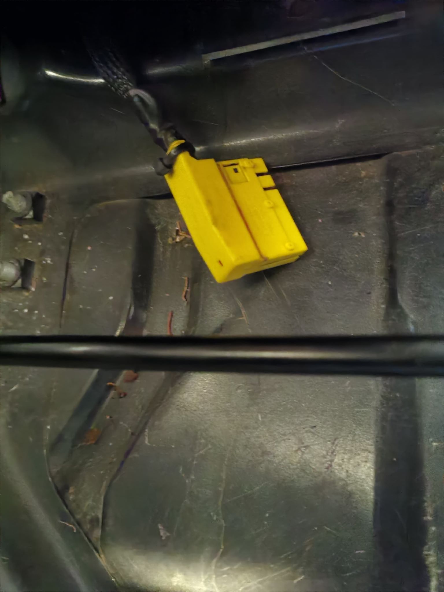

dh44 Posté(e) le 12 août 2020 Auteur Posté(e) le 12 août 2020 impressionnant tu connais tout , mais ou se branche ces deux prises jaunes

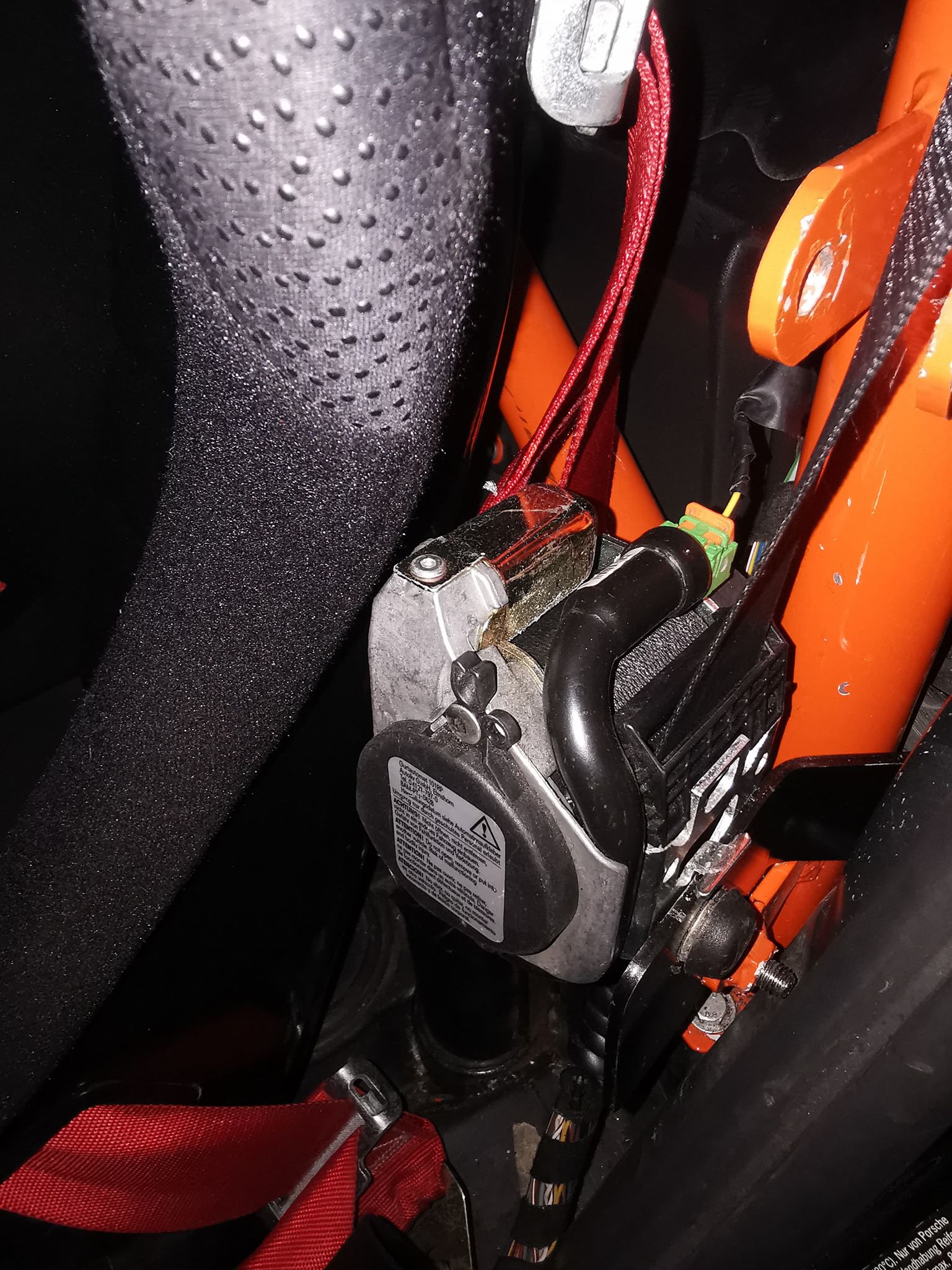

Alex Posté(e) le 13 août 2020 Posté(e) le 13 août 2020 Si tu pouvais me mettre une photo des deux conecteurs... Les ceintures de sécurité d’origine sont toujours en place? L’idéal reste de recoder en fonction de ce qu’il reste dans la voiture...
dh44 Posté(e) le 13 août 2020 Auteur Posté(e) le 13 août 2020 ok je te fais une photo, les ceintures d origines n y sont plus mais je viens juste de faire remettre deux ceintures de 997 il reste juste à trouver deux brins de ceinture . je pensais remettre des brins d audi A4 ou wolkswagen qui sont les même .
dh44 Posté(e) le 13 août 2020 Auteur Posté(e) le 13 août 2020 Sinon , le détrompeur d'airbag ( que j'ai installé pour cause de Momo ... ) est un (très) petit composant électronique qui se trouve sur le net pour quelques centimes ... clitis, tu aurais une réf SVP
Alex Posté(e) le 13 août 2020 Posté(e) le 13 août 2020 Les connecteurs jaunes sont les connecteurs de sièges d’origine: ils sont jaunes car ils contiennent le faisceau d’air ah latéral.Sur la photo on voit que les connecteurs des pretentionneurs de ceintures semblent avoir été bricolés... Vu dans quel état c’est: je sortirais le calculateur d’airbag puis je réviserais la Gateway et le cluster et ça devrait le faire...Quant à installer des résistances: il va falloir en installer beaucoup entre les airbags de portes, de sièges, les pretentioneurs et le volant...
