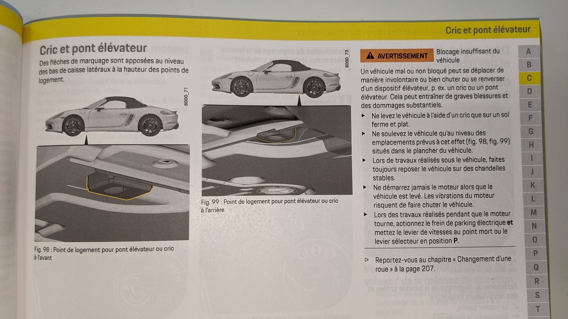

Salut à tous,
J'ai parcouru de nombreux forum sans avoir de réponse précise à ma question,
Premièrement, à quel endroit doit-on installer les chandelles sur la Cayman 718 S
Je vois clairement où l'on doit présenter le cric mais pas les chandelles
Voici une photo de ce que dit le manuel d'utilisation:
On voit bien les repères pour placer le cric mais rien n'est expliquer pour les chandelles

Concernant la mise sur chandelle on lève à la base du bras de suspension et on installe la chandelle sur le pou de se jacking...
Rien de compliqué...

Pour le positionnement de la chandelle peux-tu me poster une image qui montre bien l'endroit précis où il faut la positionner ?
Ok merci pour l'info.
Tu a déjà mis une voiture sur chandelle????
Si tu me disais déjà ce que tu veux faire?
On lève la voiture avec le cric rouleur et on positionne la chandelle au niveau du jacking point...
Je t’ai déjà expliqué ça il y a quelques posts...
Rien de compliqué... c’est pas une Audi R8 et je sais de quoi je parle.

Oui j'ai déjà monté un véhicule sur chandelle et quand j'interviens sur n'importe quel véhicule, je prend soin auparavant de savoir précisément ce que je vais faire, pour ne pas me tromper et endommager quoi que ce soit.
Qui plus est sur ma première Porsche, comme je sais ce que ça coûte de faire réparer en centre Porsche, enfin je m'en doute, je met donc toutes les chances de mon côté afin d'éviter de commettre la moindre erreur.
En discutant c'est très bien, mais en pratique ce n'est plus la même chose, ce n'est pas pour rien que dans le manuel d'utilisation de chaques Porsche des images sont illustrées pour que l'utilisateur comprennent bien ce qu'il faut faire .

Ne confonds pas le manuel d’utilisateur et le manuel d’atelier...
Si je te dis quelque chose ici... tu peux avoir confiance... sinon ne va pas sur les forum...
Donc une chandelle peut être mis sur le point de cric sans problème... c’est ce que font les carrossier et les CPs et le levage peut être réalisé à la base de chaque point de suspension avec un patin en caoutchouc sans danger.
Si tu veux un cours tu viens dans l’Oise un samedi et je te montre ça sur mon propre 718 pour que le tiens ne souffre pas :)
