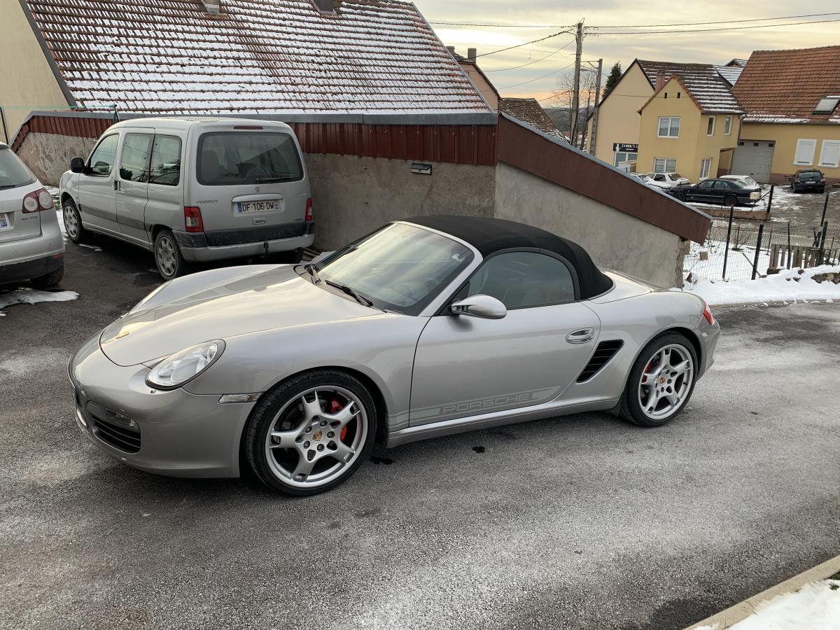

sebsol1408 Posté(e) le 22 février 2021 Posté(e) le 22 février 2021 Bonjour à tous, Je viens d'acquérir d'un Boxster S 3.2 de 2006 avec 76 000 kms. Un vrai régal. Par contre j'avais une petite question qui me taraude lol Apres avoir essayé plusieurs modèles, et notamment sur la mienne aujourd'hui, je trouve que le bruit du moteur à petite vitesse, bas dans les tours et capote fermé est très aigu (un peu strident même).Je voulais savoir si c'étais normal car rien a voir avec le bruit du moteur quand il se déchaine à partir de 4000 tr/min et à plus grande vitesse.
