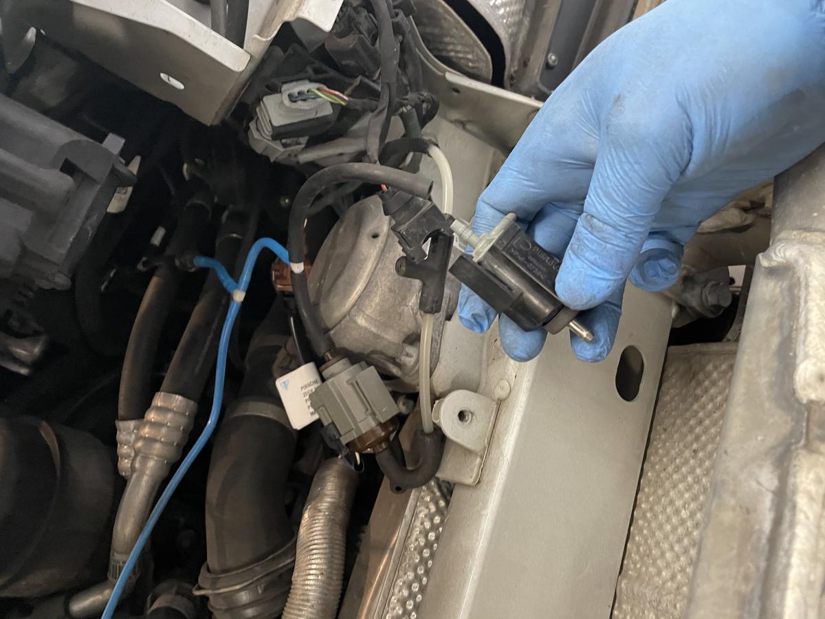

Seb60 Posté(e) le 17 mars 2021 Posté(e) le 17 mars 2021 Bonjour comme certains, j'ai ce message, alors j'ai regardé un peu sur le site, et j'ai trouvé une électrovanne en défaut elle était fissuré et gonflé donc je l'ai remplacé avec le cable car maintenant la pièce a changé et le câblage aussi faut un adaptateur j 'ai le pse qui fonctionne mais j'ai toujours le message est ce que quelqu'un aurait le details de l 'endroit ou se trouve les autres électrovannes que je regarde celle qui nécessite leur changement et qui serait aussi fissuré ou autre j'ai un cab et l 'ouverture du capot moteur c'est pas la joie, peut être en demontant le pc arrière mais encore faut-il savoir d'ou ça vient, je n'ai pas de logiciel porsche donc pas possible de faire de test d 'électrovannes sinon ça aurait été plus simple, il me faut les schémas et emplacement je vois que ça, sachant que tout fonctionne dans la voiture ( pas testé le chauffage ni climatisation) mis a par ce message d'avance merci

Seb60 Posté(e) le 17 mars 2021 Auteur Posté(e) le 17 mars 2021 Il faudra démonter le pare choc et même comme ça elles ne seront pas toutes accessibles. http://plenums.blogspot.com/2016/10/porsche-991-cov-vacuum-lines-overview.html 7 et 8 pour une PDK ce sont les plus inaccessiblesImpeccable je vois à peut près mieux Donc démontage pc et boîte à air obligatoire J ai une seconde electrovanne hs pas de mouvement au 12v 1 neuve 2 hs Une autre plus loin qui fonctionne la 3 Apparement la 5 contrôle un peu le refroidissement Mais comment j’y accède ?

Seb60 Posté(e) le 17 mars 2021 Auteur Posté(e) le 17 mars 2021 Tu te calmes OK? J’essaie juste de t’aider...Tu habites où?Vu ton pseudo si tu es dans l’Oise mon garage est à ta disposition c’est chez moi que passe les membres du forum en gallere... j’ai encore fait un diag d’électrovanne PSE lundi pour Harold... ça n’est pas mon métier mais j’ai un PiWis tester 2 et un tester 3...Sent from my iPhone using TapatalkPrend pas mal je réponds juste je t’agresse pas peace ✌ Oui dans l oise près de Chaumont en Vexin La j ai démonté l arrière de l auto J ai alimenté chaque électrovanne et apparement une seule ne fonctionne pas C’est commandé à suivre Le pse fonctionne la Clim aussi A voir une fois remplacé je sais pas si le message disparaît direct ou si il faut effacer les codes La j ai P1432P1433P1044

Seb60 Posté(e) le 20 mars 2021 Auteur Posté(e) le 20 mars 2021 Bon Après changement de 2 électrovannes Toujours le même message J ai vu que le bocal était au mini j ai remis de l eau mais toujours le message d erreur en jaune anomalie système refroidissement Il reste d’autres vannes mais je les avais déclenché avecUne batterie 12v et on entendait bien le clic .... il faut réinitialiser ? J essai avec ma valise mais les codes reviennent immédiatement Je viens de faire un test La Clim fonctionne mais le chauffage ... pas très chaud ce qui sort des grilles mon soucis pourrait m orienter vers une autre vanne ?
