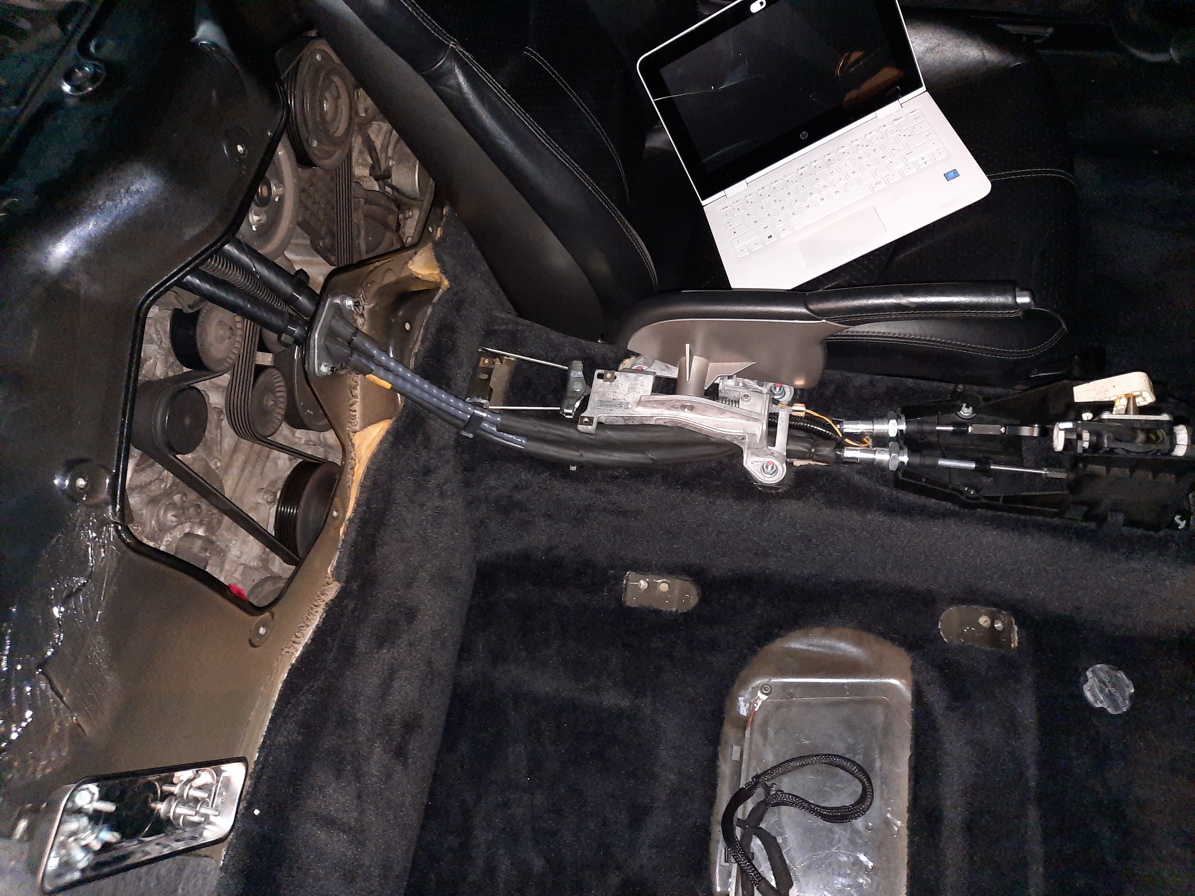

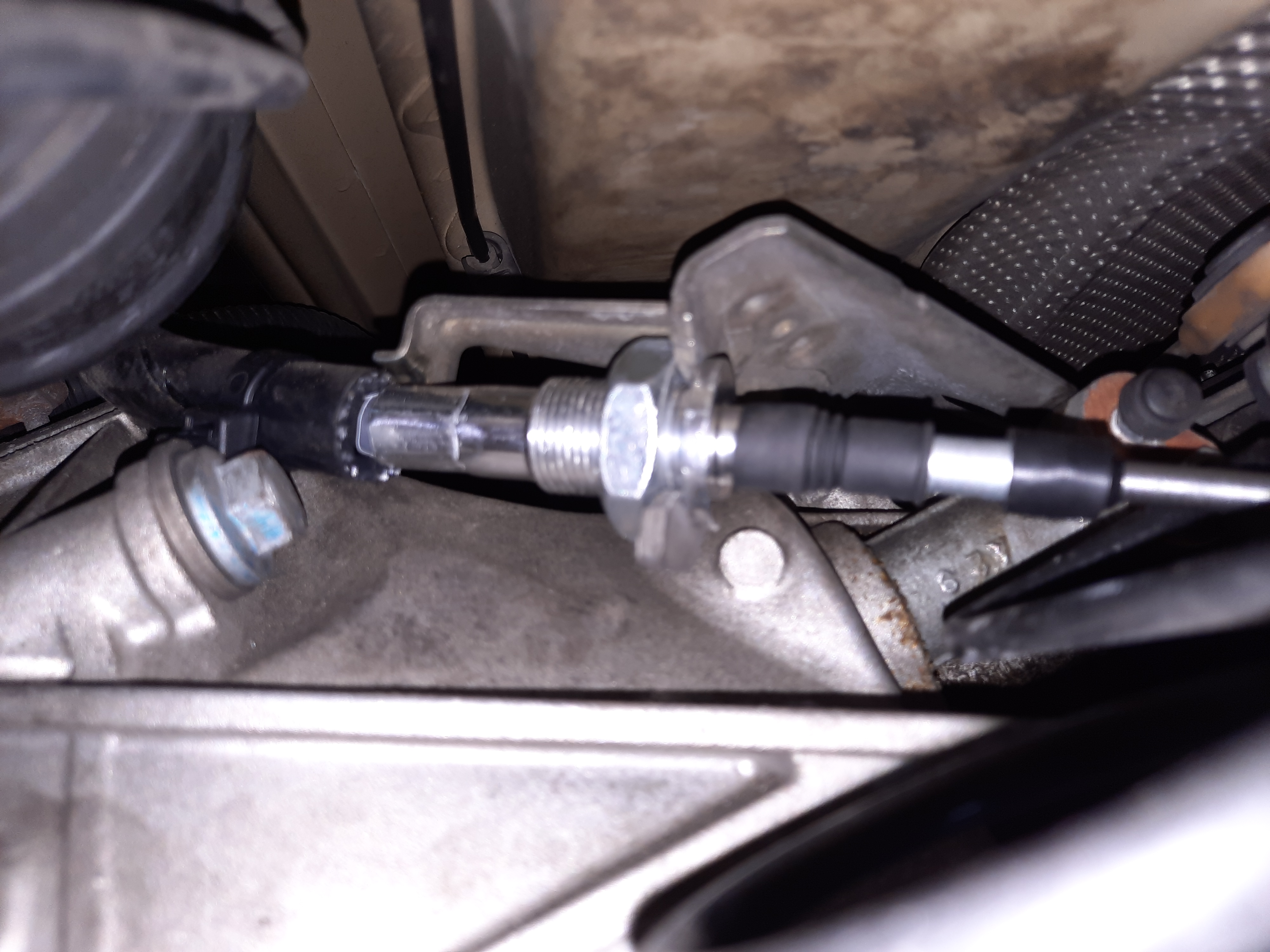

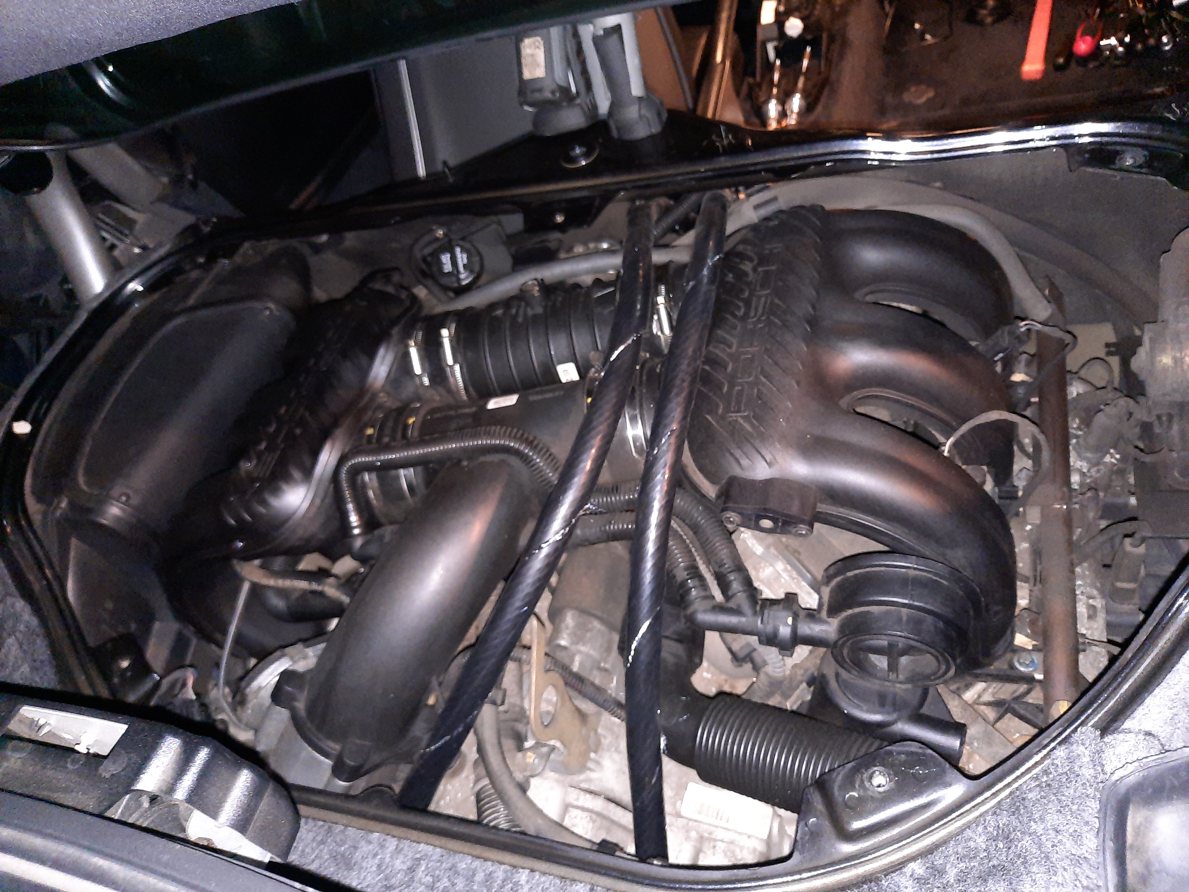

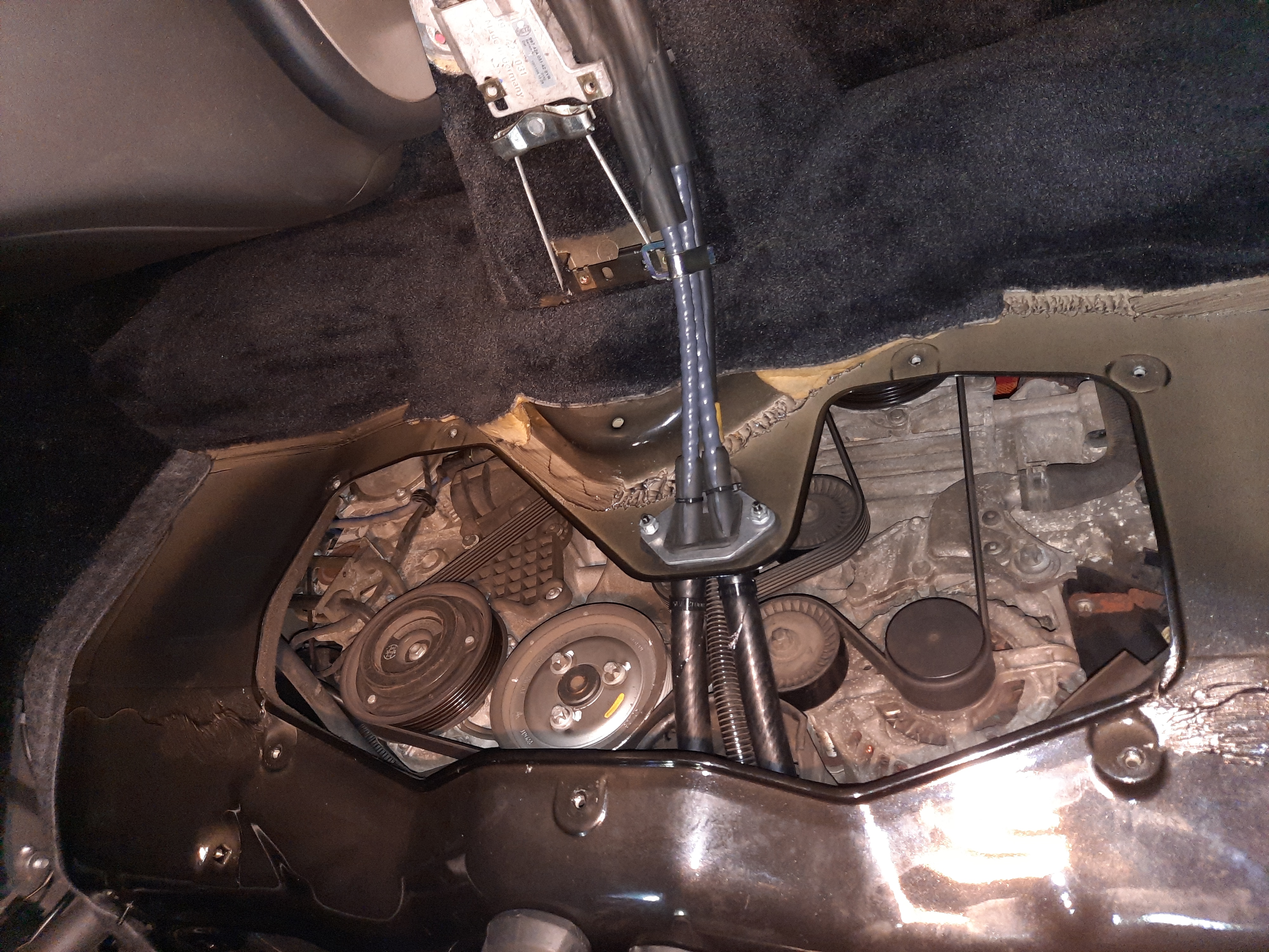

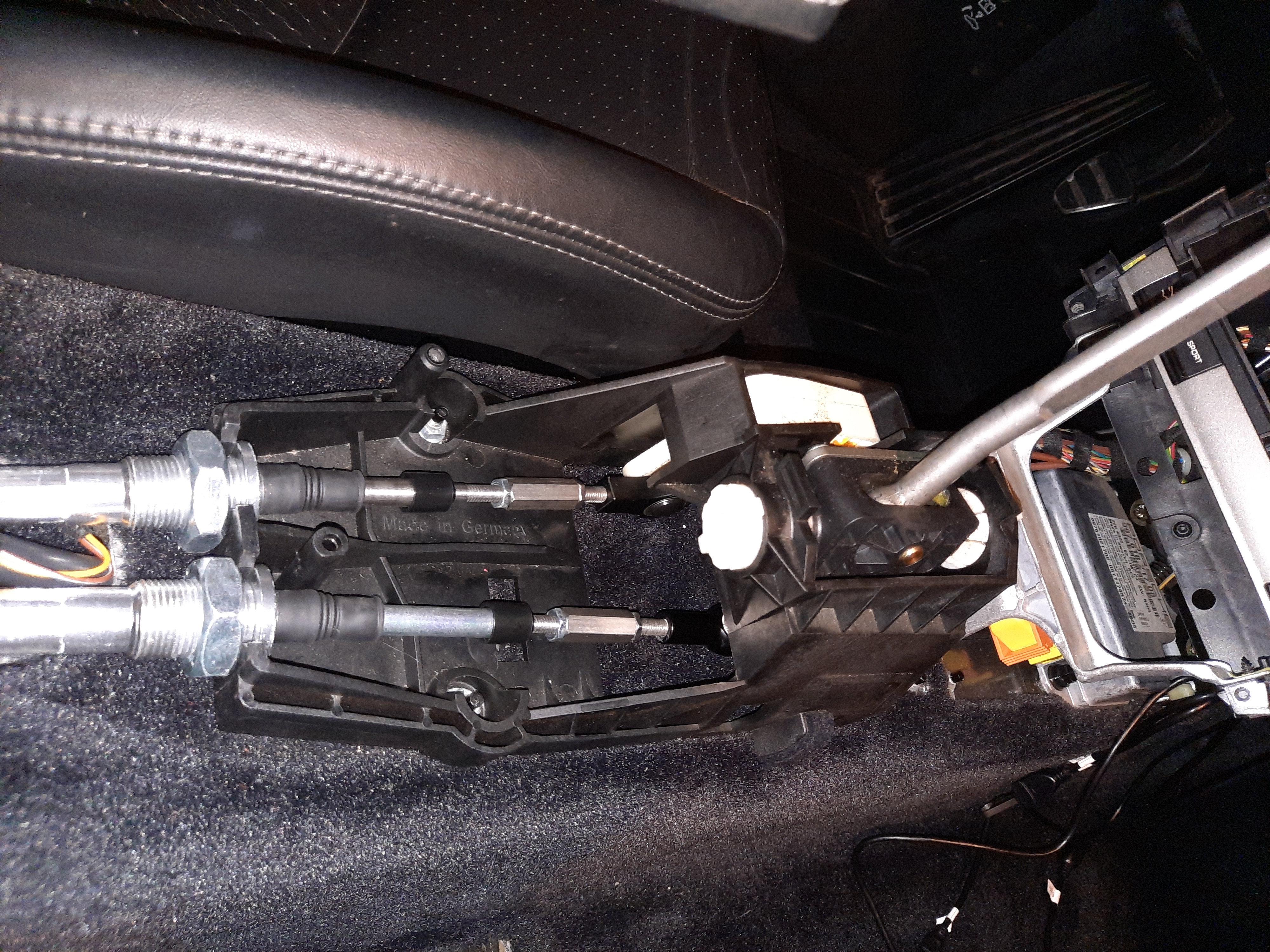

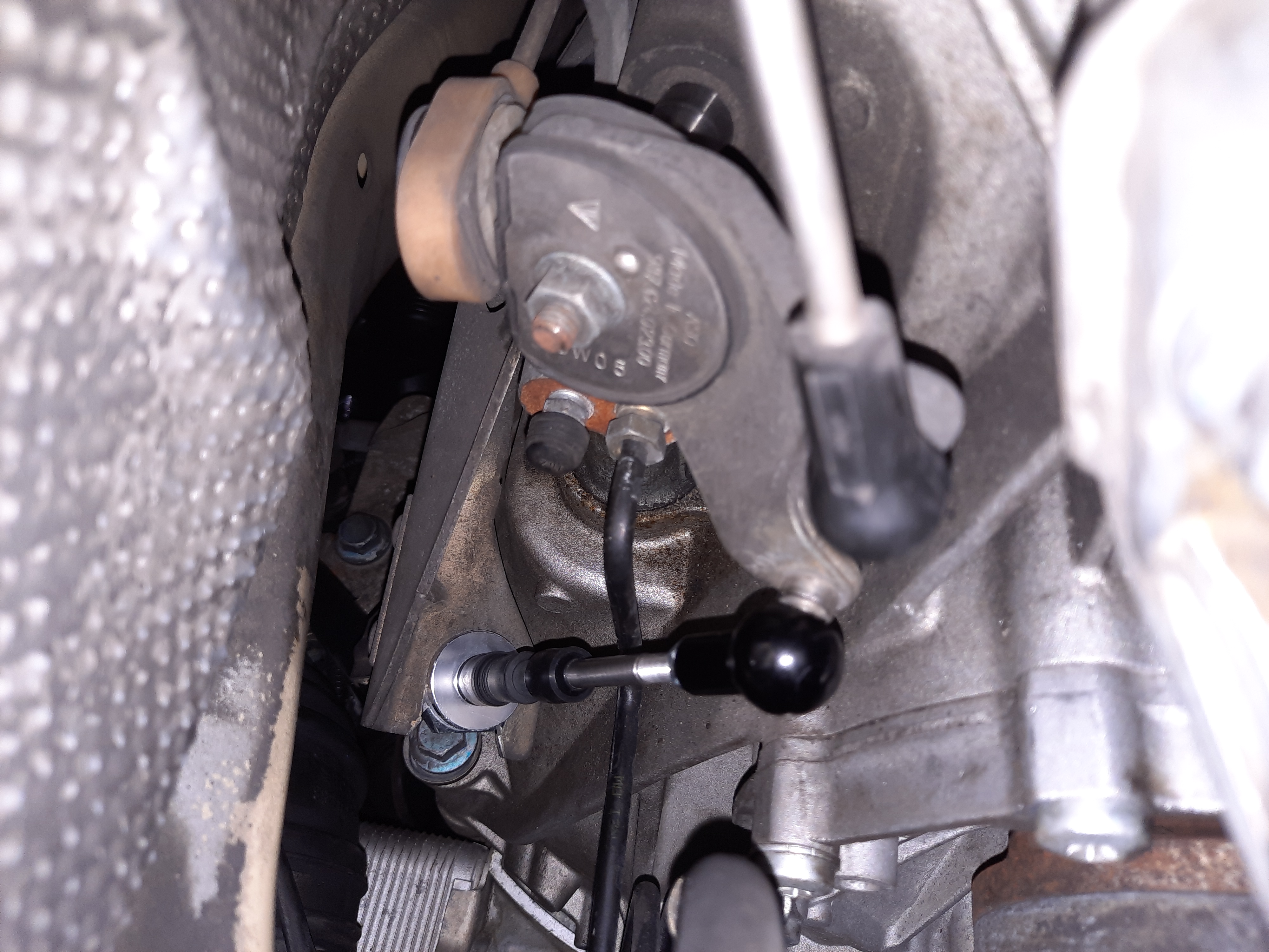

Akeboshi Posté(e) le 14 juin 2021 Auteur Posté(e) le 14 juin 2021 Petit update, le démontage s'est bien passé hier. C'est pas si long, ça m'a pris environs 4-5 heures pour tout faire sans me presser en prenant le temps de bien comprendre pour ne rien casser. Par contre mes câbles ne sont pas cassés! En fait le câble s'était juste déboité du coté gauche (celui ou il y a le moins d'accès et ou j'avais pas pu voir sur le bord de la route). Mais si j'avais essayé un peu plus j'aurais pu repartir! En revanche il s'est pas déboité pour rien. Il ne tient quasiment plus, je le ressort de la rotule du bout du doigt... Du coup je vais changer les câbles quand même comme ça ce sera fait. Mais à part ça ils ont l'air plutôt en bon état. J'ai aussi remarqué que la petite biellette qui suit le câble sur le coté de la boite avait beaucoup de jeu aussi, je vais la remplacer aussi à l'occasion. Je pense que ces petites têtes de rotules en plastiques vieillisse à cause de la chaleur à force. Dommage qu'elles soient toutes en plastique. Edit: Osef de cette biellette en particulier, c'est juste connecté à une massette qui met du poids dans le système, bref elle sert à rien. Je pense que le jeu dans le levier vient des rotules du coup. Et enfin de même, coté droit de la boite, la prise du contacteur de feu de marche arrière est cassée à cause du vieillisse du plastique et de la chaleur. Je vais le remplacer aussi. Il faut vraiment y faire attention en démontant le câble, c'est juste dans la trajectoire du câble et c'est très fragile. Le miens était déjà cassé, il semble avoir déjà été recollé. J'attends les nouveaux câbles aujourd'hui, je vous tient au courant. EDIT 2: Y'a un gars qui fait des têtes de rotules en métal pour solutionner le problème des têtes de rotules en plastiques qui s'usent : http://www.function-first.com/products/engine-trans/shifter-cable-ends Par contre vu le prix autant acheter les câbles Numeric...

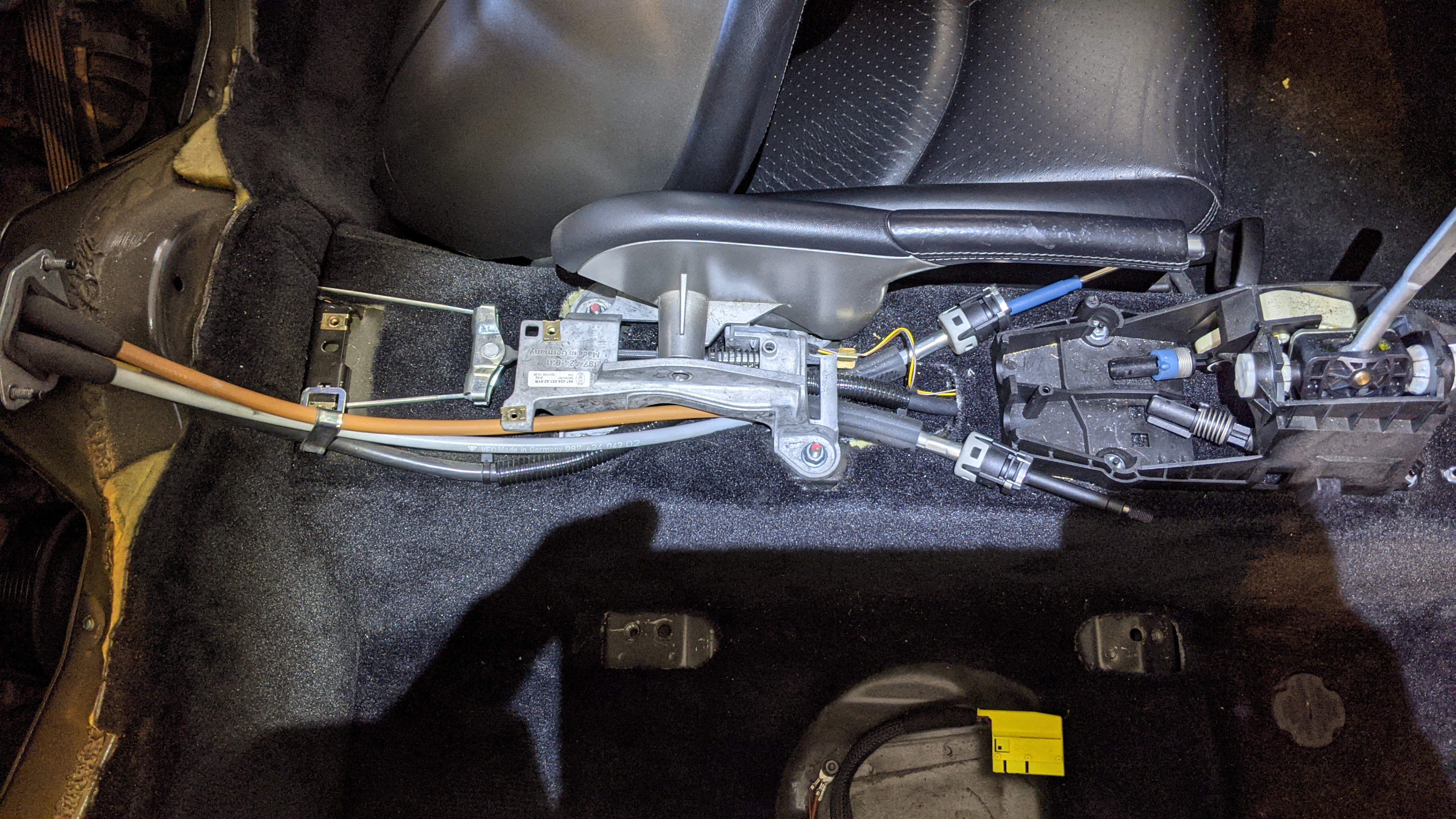

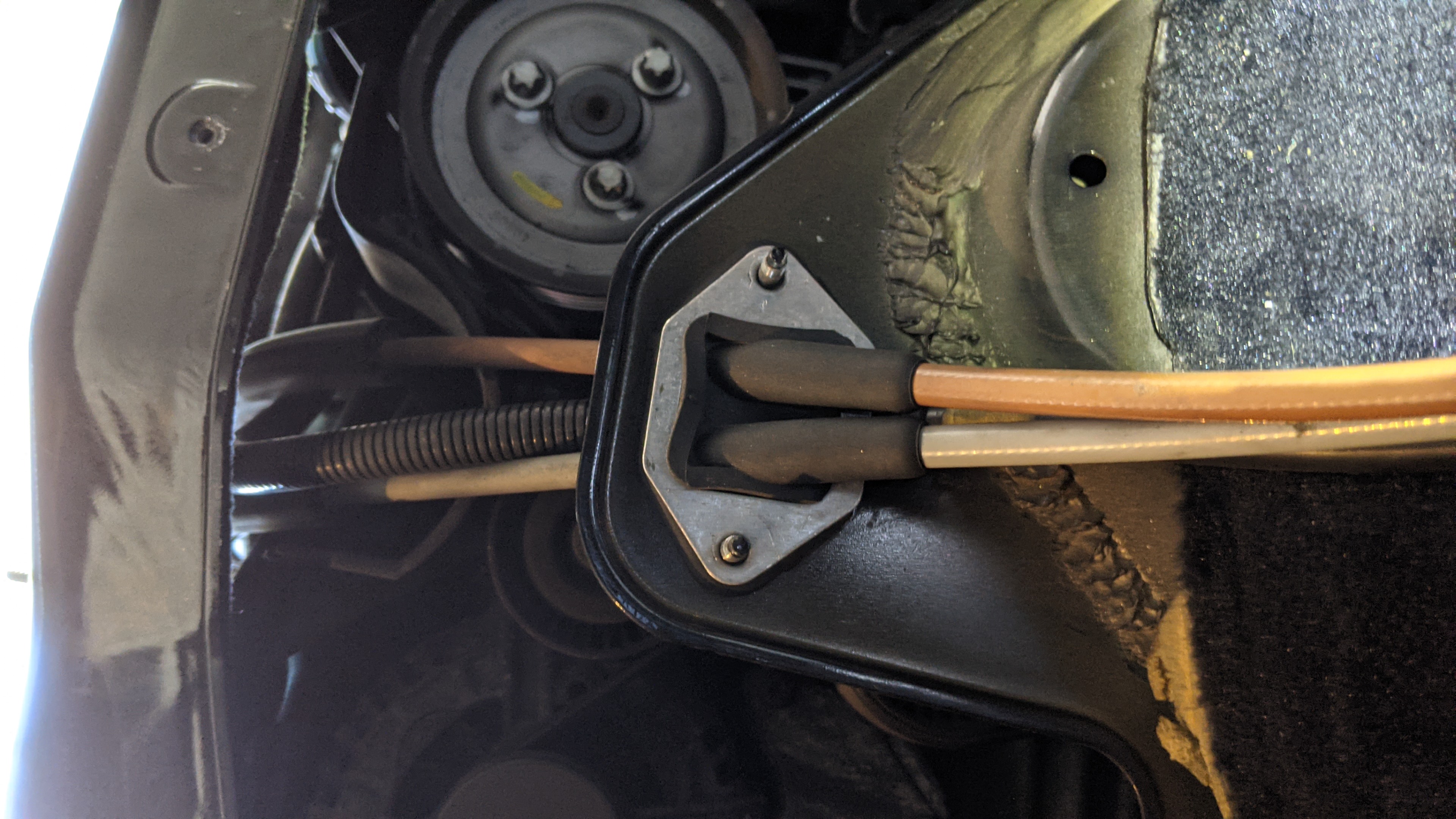

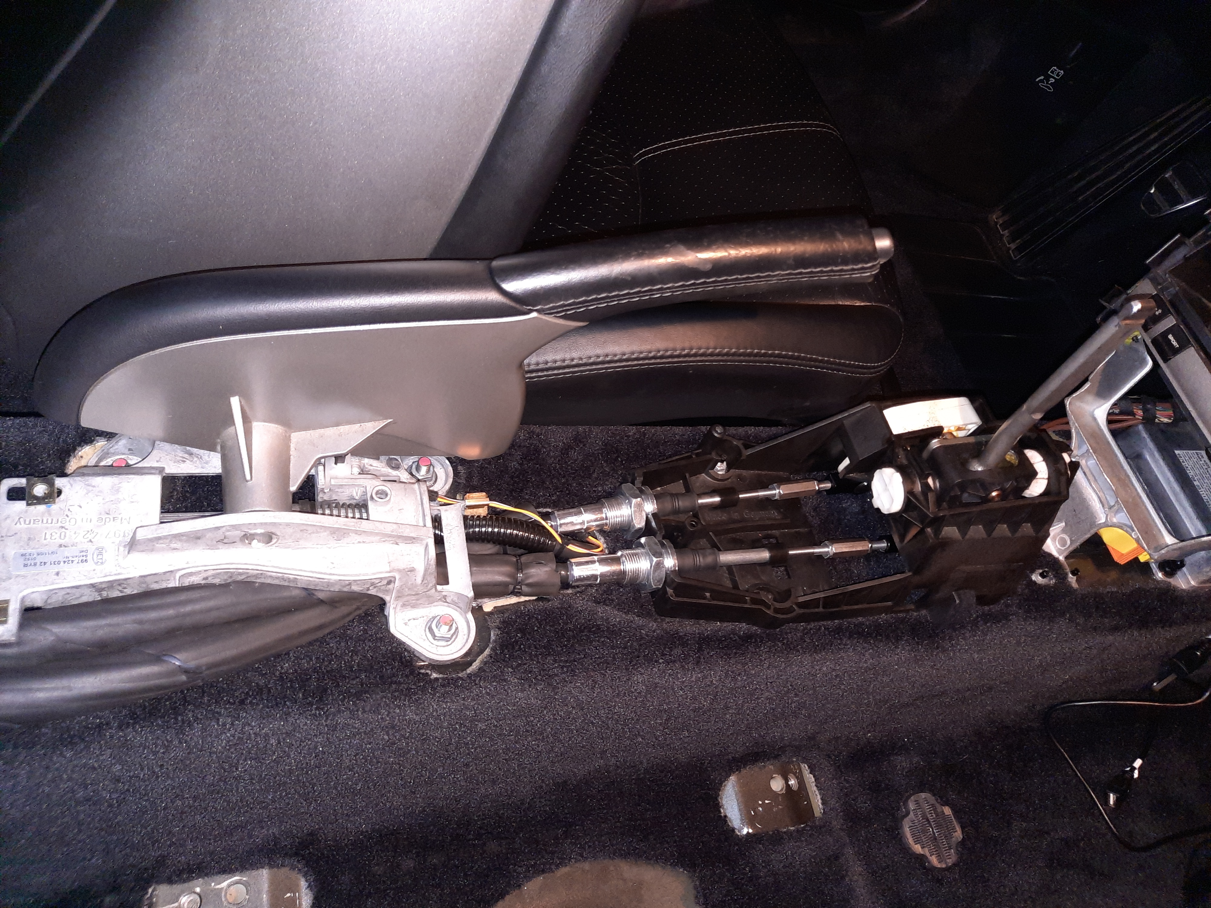

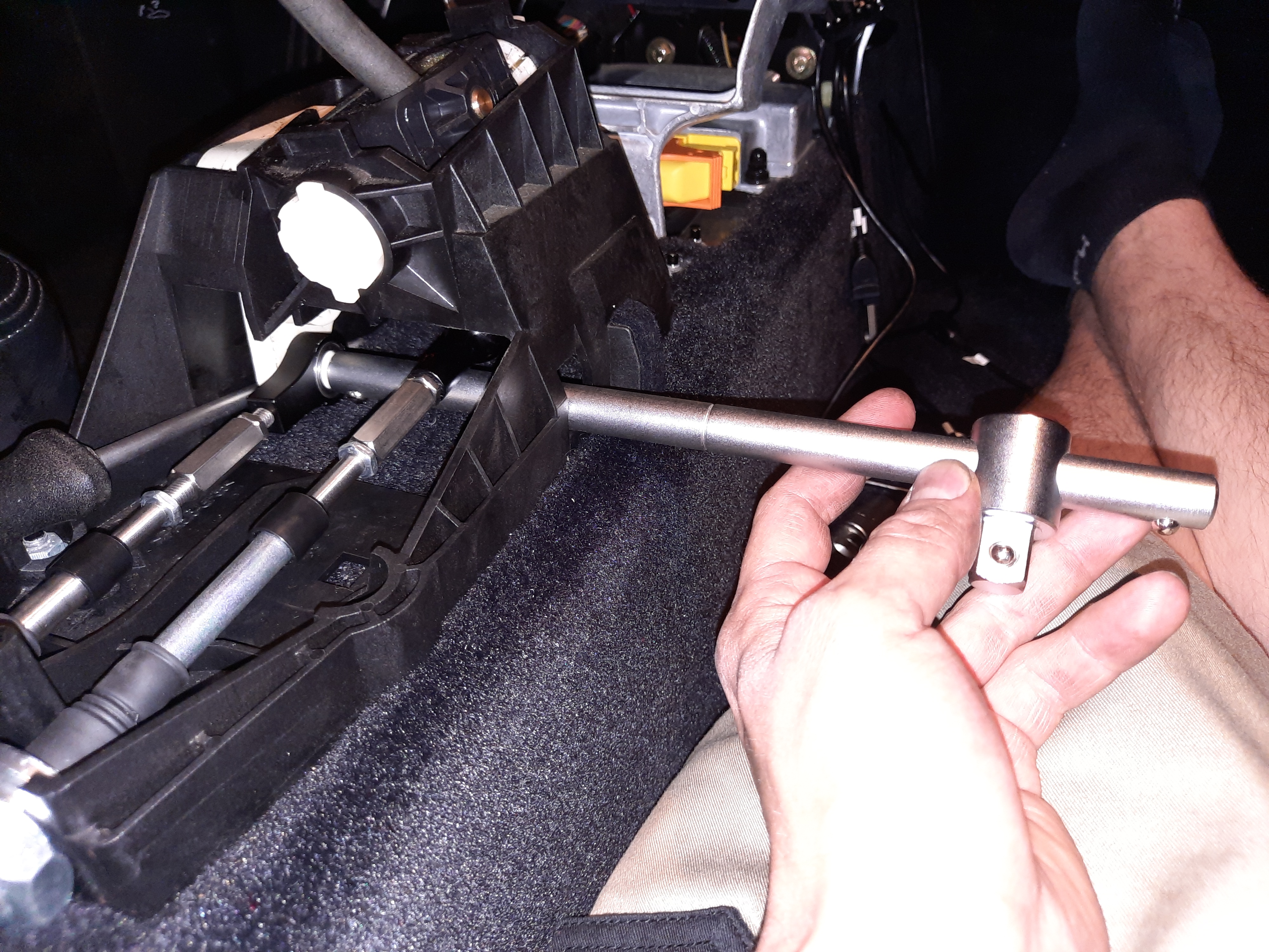

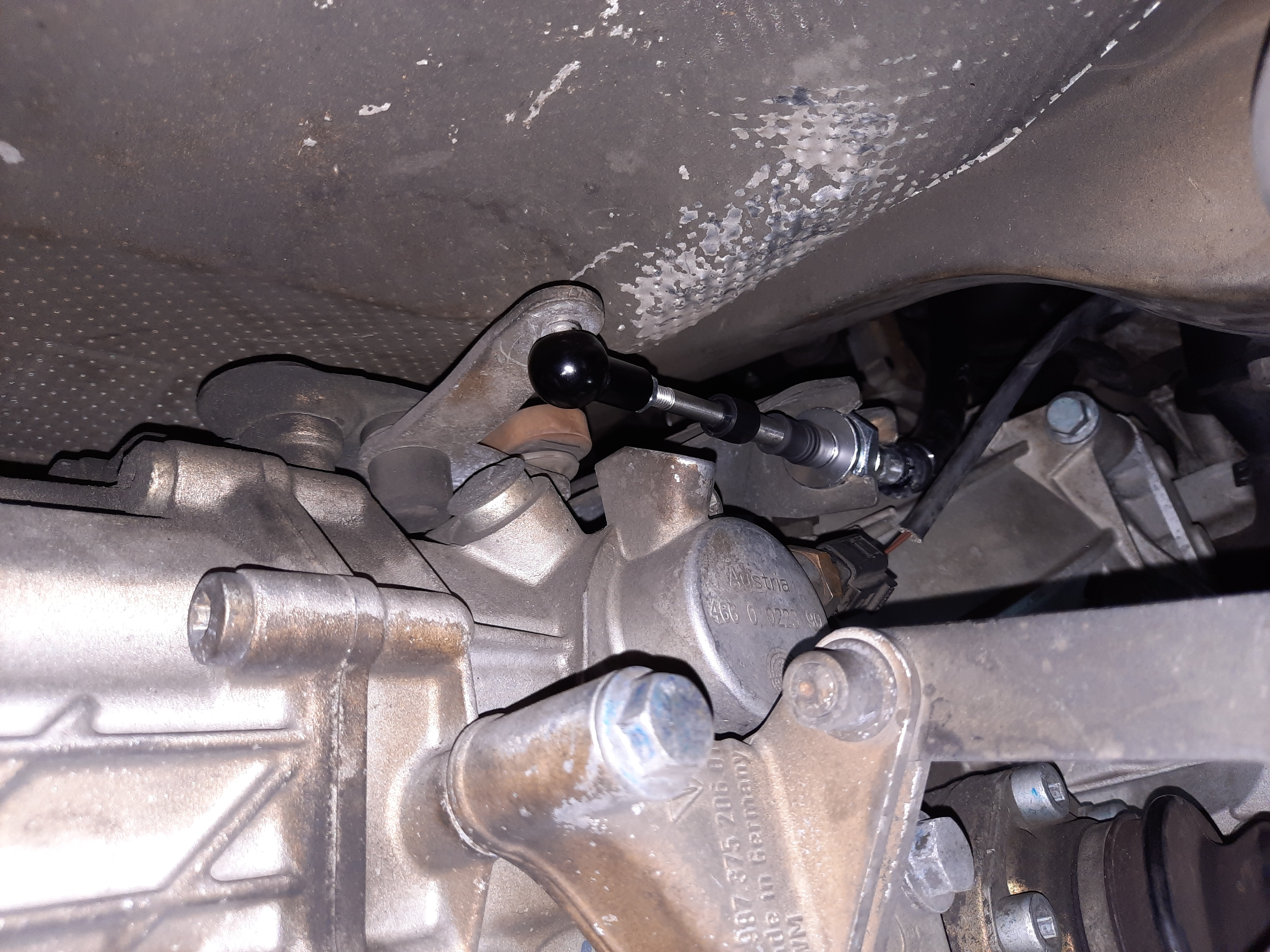

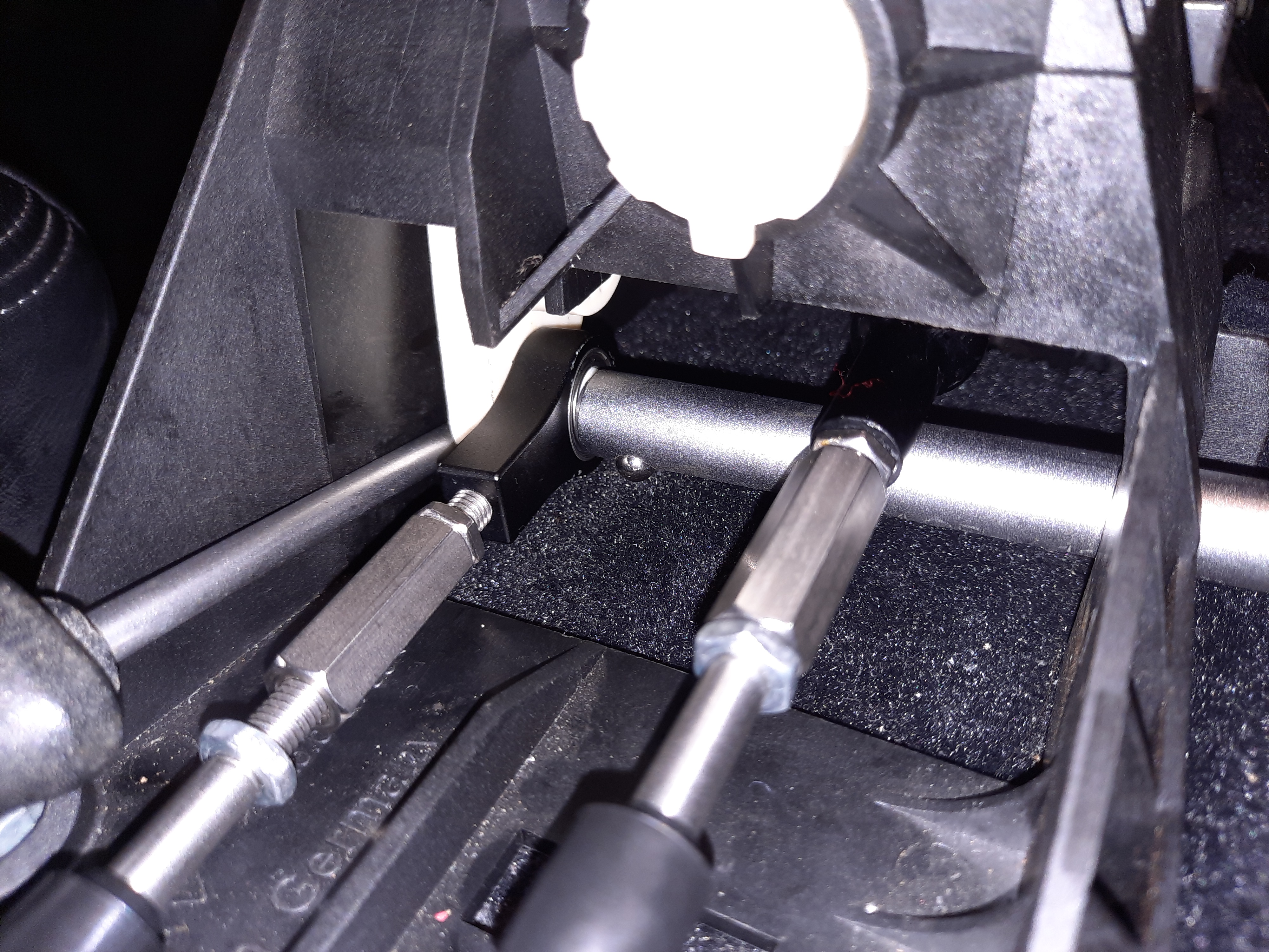

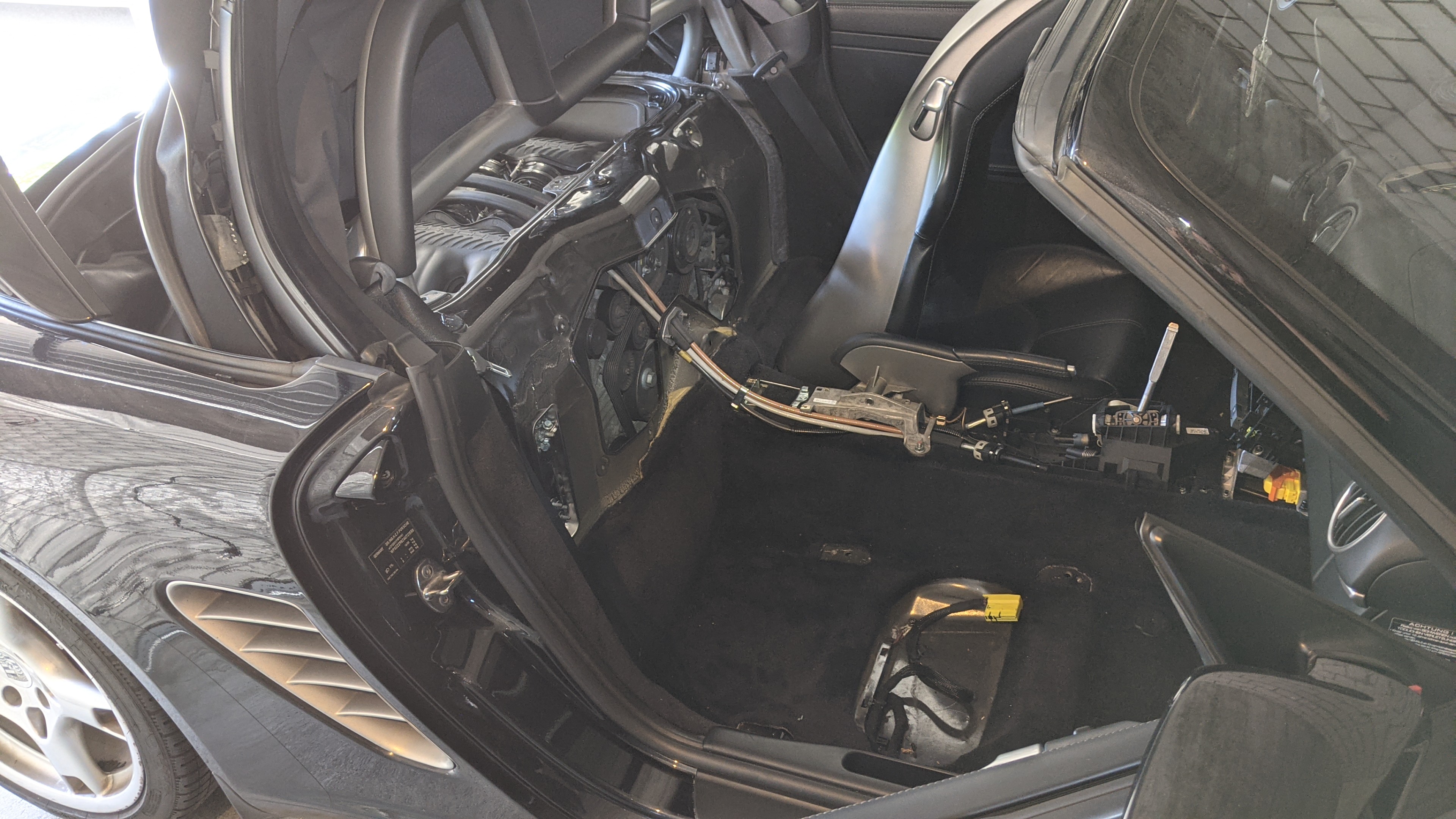

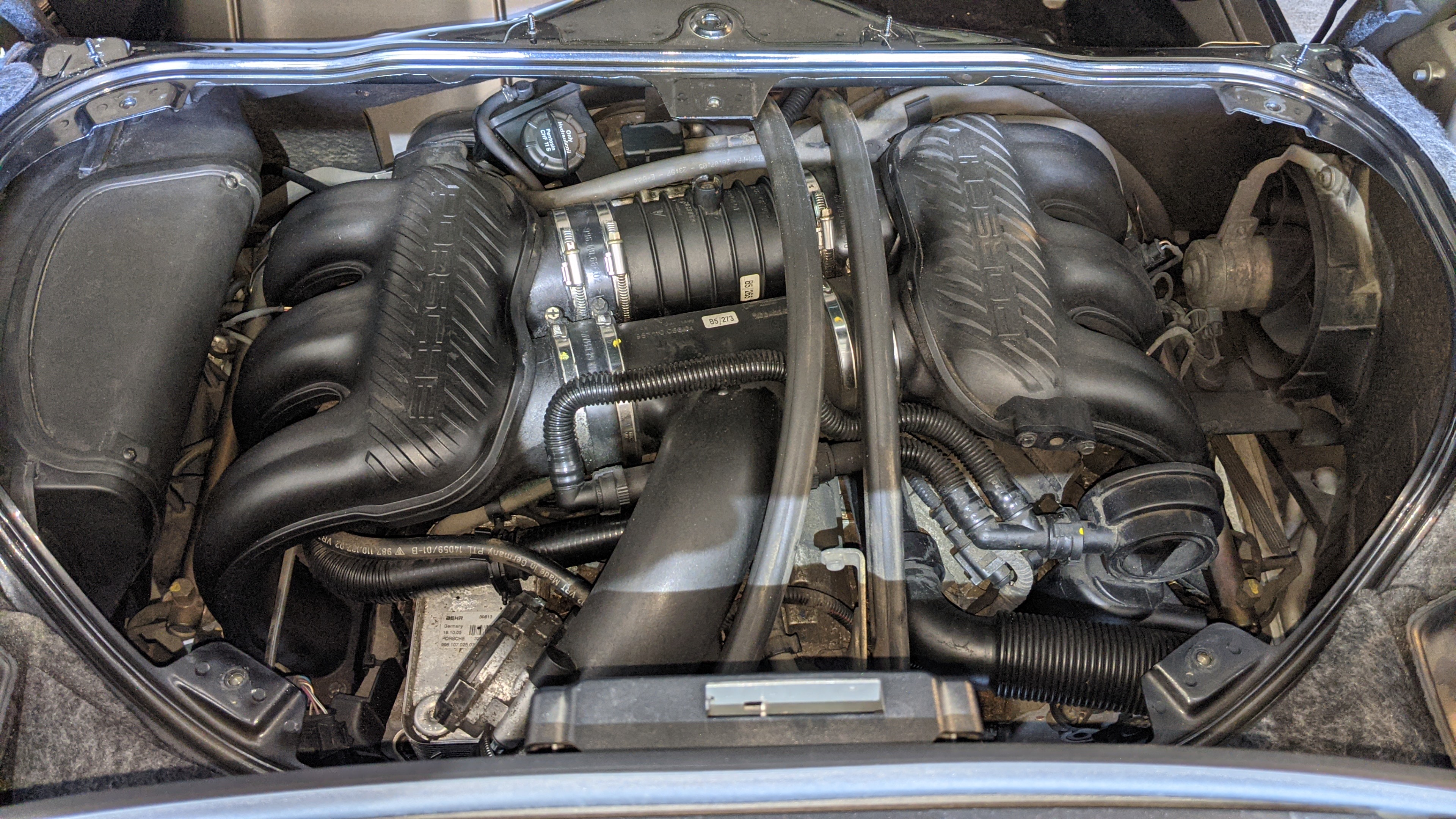

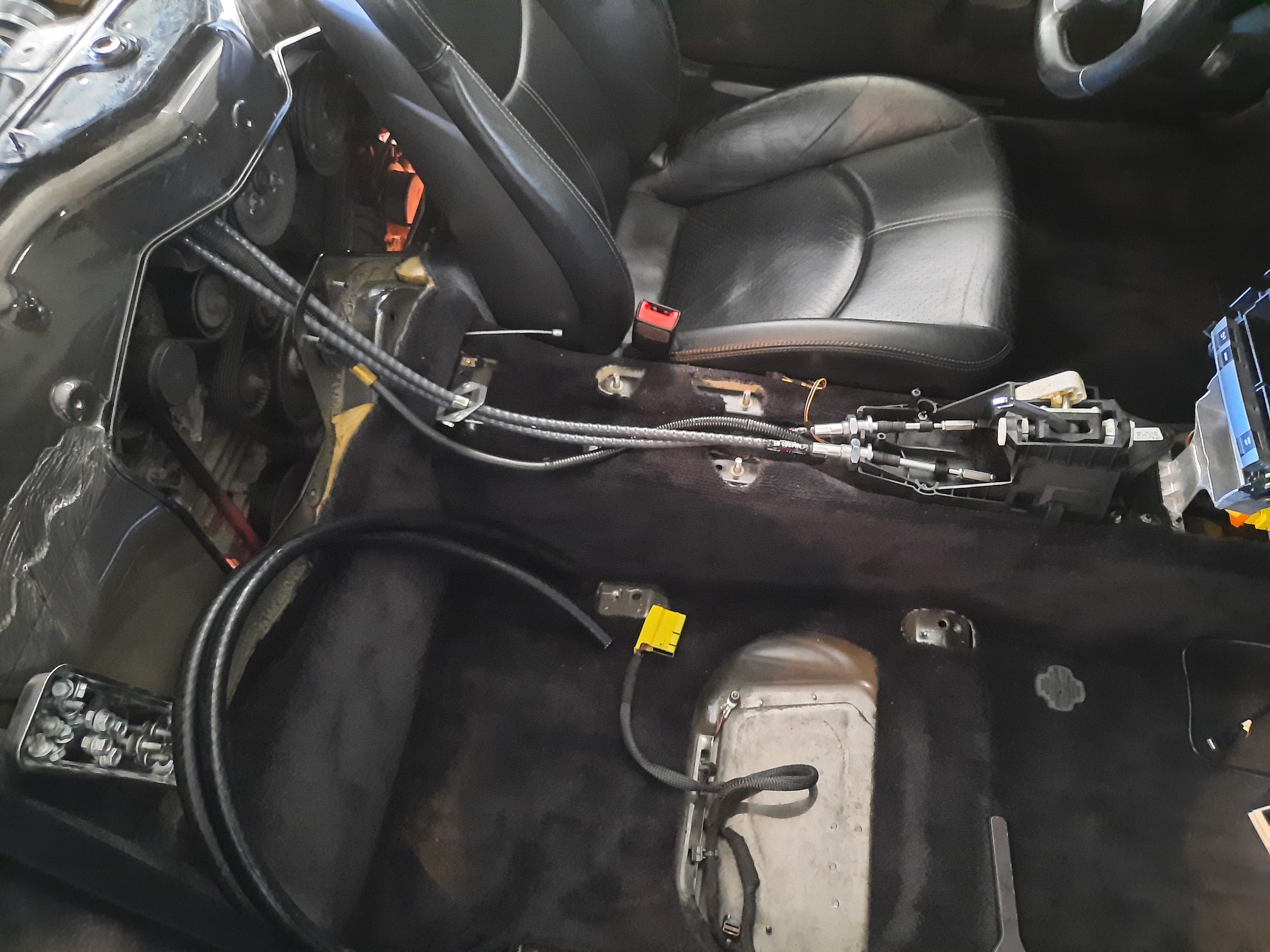

Akeboshi Posté(e) le 16 juin 2021 Auteur Posté(e) le 16 juin 2021 Voila, montage effectué! J'ai pas eu le temps de tester sur route, j'ai juste fait quelques tours devant chez moi, mais tout semble très bien fonctionner! L'installation n'est pas franchement compliquée, mais c'est sur que les câbles sont plus rigides donc faut bien réfléchir à l'installation sur la colonne centrale pour pas se retrouver coincé. Le kit reçu: https://www.boxster-cayman-911.com/uploads/images/bc911-1623870979-U4249.jpg Avant: https://www.boxster-cayman-911.com/uploads/images/bc911-1623870480-U4249.jpg https://www.boxster-cayman-911.com/uploads/images/bc911-1623870544-U4249.jpg https://www.boxster-cayman-911.com/uploads/images/bc911-1623870742-U4249.jpg https://www.boxster-cayman-911.com/uploads/images/bc911-1623870688-U4249.jpg Après: https://www.boxster-cayman-911.com/uploads/images/bc911-1623871076-U4249.jpg https://www.boxster-cayman-911.com/uploads/images/bc911-1623871280-U4249.jpg https://www.boxster-cayman-911.com/uploads/images/bc911-1623871150-U4249.jpg https://www.boxster-cayman-911.com/uploads/images/bc911-1623871334-U4249.jpg https://www.boxster-cayman-911.com/uploads/images/bc911-1623871496-U4249.jpg https://www.boxster-cayman-911.com/uploads/images/bc911-1623871600-U4249.jpg https://www.boxster-cayman-911.com/uploads/images/bc911-1623871568-U4249.jpg https://www.boxster-cayman-911.com/uploads/images/bc911-1623872222-U4249.jpg https://www.boxster-cayman-911.com/uploads/images/bc911-1623871852-U4249.jpg J'ai récupéré l'isolation des anciens câbles pour isoler sous la console centrale et réduire les vibrations des câbles, ce n'est pas standard mais je l'avait lu sur un forum US et ça semble bien fonctionner. Je confirme que le clé de montage vendue en sus des câbles Numeric est indispensable, l'accès est trop étroit pour une clé plate classique. Important pour le montage: https://www.boxster-cayman-911.com/uploads/images/bc911-1623871747-U4249.jpg https://www.boxster-cayman-911.com/uploads/images/bc911-1623871809-U4249.jpg Il faut frapper pour sertir la rotule du câble gauche (qui est monté sur un roulement donc pas de souci), et le seul accès pour le faire c'est ce petit trou sur le coté du cadre du levier. Après le réglage est assez facile et les vitesses passent très bien, de ce que j'ai essayé on sent vraiment bien la boite. Niveau bruit, capote fermée je l'entends pas plus qu'avant, capote ouverte (et à basse vitesse), ça s'entend plus qu'avant, mais c'est pas bruyant ou désagréable. En tout cas ça ne semble pas claquer sur la caisse comme j'ai pu lire, c'est vraiment le "claquement" des leviers sur la boite qui est plus prononcé car y'a pas de silent blocs sur les câbles.
