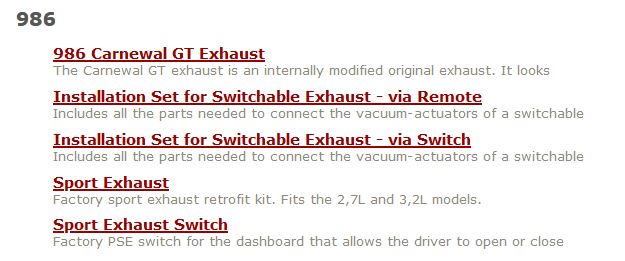

Paul Posté(e) le 18 juillet 2021 Posté(e) le 18 juillet 2021 Jamais entendu parler de Don Valve. Et sur le marché des pièces d'occasion, pour un Box 986S.1 ? Il existait le PSE Porsche à valves, pour ce modèle (avec les sorties 'mitraillettes'). Pas très exubérant au niveau sonore... Je regarderais effectivement du côté de Carnewal, qui peut proposer un son +- fort à la demande.
Edelrot Posté(e) le 18 juillet 2021 Posté(e) le 18 juillet 2021 Don Valve, pas du tout connu, à moins qu'il y ait une erreur de syntaxe (?) Pour ma part, si c'était à refaire sur 986, ce serait échappement du style Oettle. Ça fonctionne comme le PSE d'origine, mais sans les valves. Ici modif faite sur un Dansk. http://www.oettle-tuning.de/94300SBypass Le plus simple et plus abordable reste la modification Carnewal.

Paul Posté(e) le 24 septembre 2021 Posté(e) le 24 septembre 2021 Un petit coup de fil à Gert (Carnewal) pour savoir s'il n'a pas besoin de 'débarrasser' à bon compte un échappement de 986 (bien préciser le modèle) qui prend de la place dans son stock? Gert est en Belgique (Flandre) mais parle français. Tu lui rends une petite visite et il fait le boulot pendant que tu bois (que dis-je, tu savoures!) une petite bière belge... http://www.carnewal.com/Exhaust
