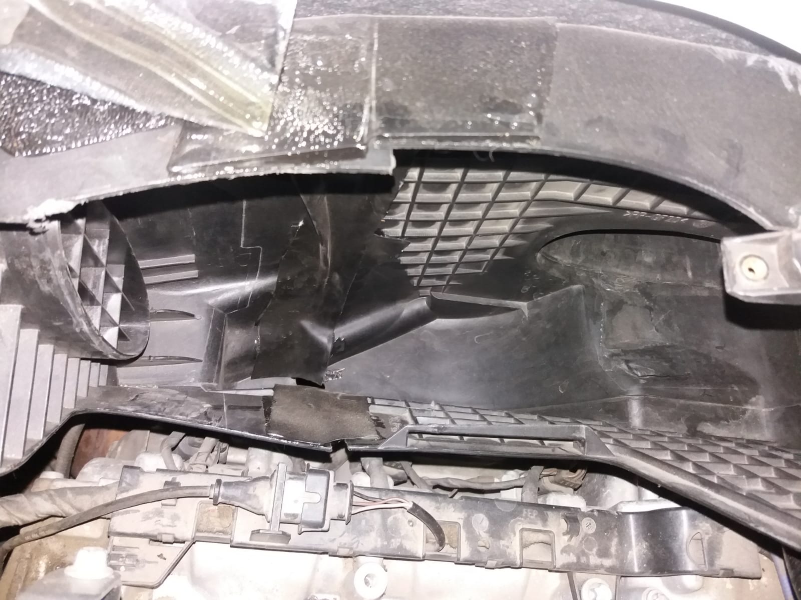

clitis Posté(e) le 21 juillet 2021 Posté(e) le 21 juillet 2021 Suite a une decouverte plutot surprenante ............. Je recherche un boitier de filtre a air complet . En effet , un " mecano " peu patient a remonter le boitier en .............le coupant en deux et en " recolant " les morceaux avec du raban adhesif ... Si , si , c'est vrai :
10000tr Posté(e) le 21 juillet 2021 Posté(e) le 21 juillet 2021 Pas top comme réparation… mais il est vrai qu’elle est un peu fragile. Si on ne prend pas de précaution , il est facile de casser une patte …
Viking Posté(e) le 21 juillet 2021 Posté(e) le 21 juillet 2021 Je n'en reviens pas! ... [emoji849][emoji35] Envoyé de mon SM-G950U1 en utilisant Tapatalk
clitis Posté(e) le 21 juillet 2021 Auteur Posté(e) le 21 juillet 2021 Je vous laisse imaginer la gueule du BMC .......
Viking Posté(e) le 21 juillet 2021 Posté(e) le 21 juillet 2021 Oui... il est pas droit... Envoyé de mon SM-G950U1 en utilisant Tapatalk
JéJé3.4 Posté(e) le 21 juillet 2021 Posté(e) le 21 juillet 2021 Pas top comme réparation… mais il est vrai qu’elle est un peu fragile. Si on ne prend pas de précaution , il est facile de casser une patte …C'est çà ou cet abruti n'arrivait pas à enlever ou remettre le filtre dedans (c'est parfois un peu délicat, il faut le rentrer en biais si je me souviens bien) et il a pensé plus facile de couper la boite en 2 !!!Le problème c'est que l'étanchéité de la portée du filtre ne devait pas être top, j'espère pour toi que ton moteur n'a pas avalé trop de poussière... 1
Viking Posté(e) le 21 juillet 2021 Posté(e) le 21 juillet 2021 C'est çà ou cet abruti n'arrivait pas à enlever ou remettre le filtre dedans (c'est parfois un peu délicat, il faut le rentrer en biais si je me souviens bien) et il a pensé plus facile de couper la boite en 2 !!!Le problème c'est que l'étanchéité de la portée du filtre ne devait pas être top, j'espère pour toi que ton moteur n'a pas avalé trop de poussière... +1Pourvu que le moteur n'est pas trop avalé de mouches ou papillons...Pffff [emoji35]Apres certains garagistes s'étonnent de leur mauvaise réputation... bah en voyant ça forcément... Envoyé de mon SM-G950U1 en utilisant Tapatalk
clitis Posté(e) le 21 juillet 2021 Auteur Posté(e) le 21 juillet 2021 Pas de conso d'huile en 3000 bornes .... C'est un pare choc un peu noirci qui m'a mis le doute quand à la propreté du filtre ; j'avais vu juste . Je vais réparer la boîte avec du polyester et remettre un filtre papier origine .

Edelrot Posté(e) le 21 juillet 2021 Posté(e) le 21 juillet 2021 Il a même poussé le vice, à mettre du scotch noir pour que ça passe incognito. Le BMC doit être sacrément déformé, s'il a forcé comme un malade.

clitis Posté(e) le 21 juillet 2021 Auteur Posté(e) le 21 juillet 2021 L'extraction de la boîte promet d'être........long .
Alex Posté(e) le 21 juillet 2021 Posté(e) le 21 juillet 2021 L'extraction de la boîte promet d'être........long .Le pire et d’en mettre une neuve en place... va falloir déposer un demi collecteur d’admission Sent from my iPhone using Tapatalk
clitis Posté(e) le 21 juillet 2021 Auteur Posté(e) le 21 juillet 2021 En enlevant jusqu'au papillon inclus , est ce que ça passe ? Faut il ( vraiment ) aller jusqu'à virer les collecteurs ?
Viking Posté(e) le 21 juillet 2021 Posté(e) le 21 juillet 2021 En enlevant jusqu'au papillon inclus , est ce que ça passe ? Faut il ( vraiment ) aller jusqu'à virer les collecteurs ? Vu comment ça rentre au chausse pied... je crains qu'Alex ait raison. Envoyé de mon SM-G950U1 en utilisant Tapatalk
Alex Posté(e) le 21 juillet 2021 Posté(e) le 21 juillet 2021 En enlevant jusqu'au papillon inclus , est ce que ça passe ? Faut il ( vraiment ) aller jusqu'à virer les collecteurs ? Faudra justement virer le collecteur de gauche et peut être le papillon... Sent from my iPhone using Tapatalk
clitis Posté(e) le 21 juillet 2021 Auteur Posté(e) le 21 juillet 2021 Jusqu'au papillon , ça va . Pour les collecteurs , j'ai peur de faire une connerie ; abimer un joint , échapper un truc ou il ne faut pas .... J'imagine bien la culasse la bouche ouverte ......
Viking Posté(e) le 21 juillet 2021 Posté(e) le 21 juillet 2021 Prévois des chiffons non pelucheux, des embouts aimantés et des joints de collecteurs d'avance.Tu peux le faire [emoji6] Envoyé de mon SM-G950U1 en utilisant Tapatalk
Alex Posté(e) le 21 juillet 2021 Posté(e) le 21 juillet 2021 Ca se fait bien par contre prévois des Torx femelles Sent from my iPhone using Tapatalk
clitis Posté(e) le 21 juillet 2021 Auteur Posté(e) le 21 juillet 2021 .............et des cardans . Tu connais le couple de serrage des vis du collecteur ?
Alex Posté(e) le 21 juillet 2021 Posté(e) le 21 juillet 2021 .............et des cardans . Tu connais le couple de serrage des vis du collecteur ?Des quoi??? Oublie ces merdes... le cardan c’est pas une façon du travailler et ça se termine Toujours mal!Le couple sur un collecteur on s’en fout un peu... On se limite au cliquet d’un 1/4” et on est tranquille... Sent from my iPhone using Tapatalk
