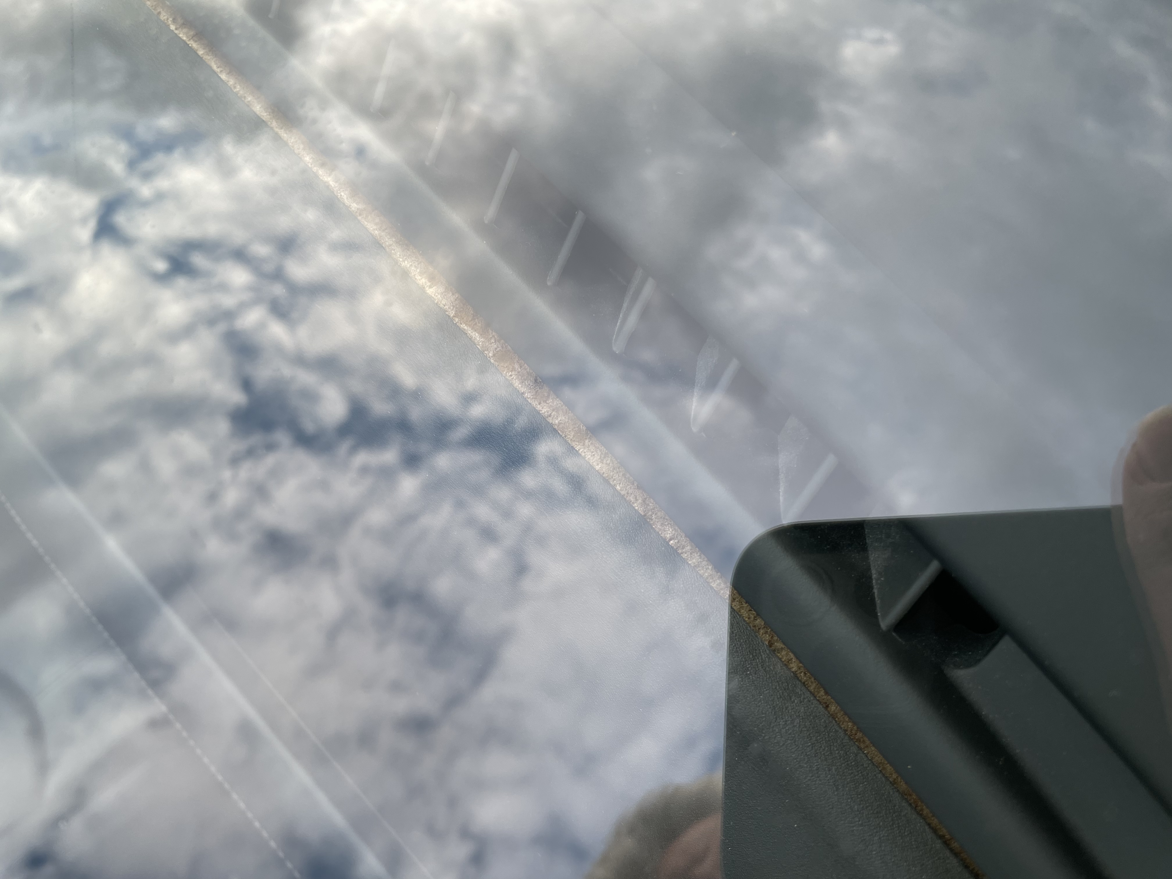

Saturne49 Posté(e) le 1 août 2021 Posté(e) le 1 août 2021 Bonsoir, j’ai remarqué que depuis peu le cuir de mon Tableau de Bord se décolle , et il est un peu plus cour que la partie décollé que faire, avez vous des idées ou des adresses si possible dans l’ouest

Saturne49 Posté(e) le 1 août 2021 Auteur Posté(e) le 1 août 2021 Oui mais le haut de console ne se démonte pas sur un Tableau de Bord de 997 je crois que c’est une seule piece 1
Viking Posté(e) le 1 août 2021 Posté(e) le 1 août 2021 Le cuir se rétracte avec le soleil et la néoprène par en lambeau... Envoyé de mon SM-G950U1 en utilisant Tapatalk
Saturne49 Posté(e) le 1 août 2021 Auteur Posté(e) le 1 août 2021 Ça m’embête un tableau de bord de 997 c’est 3500€non Posé
Viking Posté(e) le 1 août 2021 Posté(e) le 1 août 2021 Soit le scellier arrive à retendre le cuir en l'assouplissant et ne devra qu'enlever le parebrise soit tu seras malheureusement bon pour enlever le tableau de bord... ce ne sera pas la même histoire [emoji26] Envoyé de mon SM-G950U1 en utilisant Tapatalk

Alex Posté(e) le 2 août 2021 Posté(e) le 2 août 2021 Bonsoir, j’ai remarqué que depuis peu le cuir de mon Tableau de Bord se décolle , et il est un peu plus cour que la partie décollé que faire, avez vous des idées ou des adresses si possible dans l’ouest Après une nuit de sommeil une question... ce ne serait pas la grille qui aurait bougé et ne recouvre plus le tableau de bord??? Déjà vu ça une fois! Sent from my iPhone using Tapatalk
Viking Posté(e) le 2 août 2021 Posté(e) le 2 août 2021 Après une nuit de sommeil une question... ce ne serait pas la grille qui aurait bougé et ne recouvre plus le tableau de bord??? Déjà vu ça une fois! Sent from my iPhone using TapatalkEuh... comment peut elle bouger? Envoyé de mon SM-G950U1 en utilisant Tapatalk
Alex Posté(e) le 2 août 2021 Posté(e) le 2 août 2021 Euh... comment peut elle bouger? Envoyé de mon SM-G950U1 en utilisant TapatalkSur 9x7 ces grilles sont clipsees sur et peuvent bouger lors d’un remplacement de pare-brise... Sent from my iPhone using Tapatalk
Saturne49 Posté(e) le 2 août 2021 Auteur Posté(e) le 2 août 2021 Après une nuit de sommeil une question... ce ne serait pas la grille qui aurait bougé et ne recouvre plus le tableau de bord??? Déjà vu ça une fois! Sent from my iPhone using TapatalkEt non c’est bien le cuir qui a rétréci , je viens de voir le sellier spécialiste sur Angers pour nos grenouilles, et j’ai un tarif de remplacement du cuir pour 487€ ttc , mais tableau de bord démonté, j’attends le devis du spécialiste porsche qui doit démonter et remonter le tableau de bord . Et pas avant Mi-Septembre à suivre dans la journée. Guy
