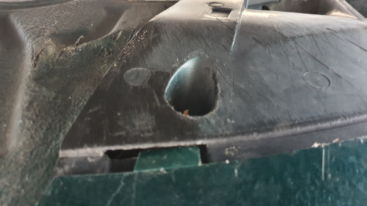

lingotto Posté(e) le 19 septembre 2021 Posté(e) le 19 septembre 2021 Hello Je suis en train de ramener la voiture, en jouant les touristes tant qu'à faire. Tout à l'heure, bruit en roulant soudainement. J'ai perdu une vis qui tient le cache noir d'un côté, le cache se déboîte avec le vent et traîne sur la route. Quelqu'un connaîtrait il le diamètre de cette vis, et le pas (fin ? Ou vis tôle)J'ai bien sûr rien avec moi, et tout est fermé sur l'île dimanche. Sinon ça sent le ducktape le temps de rentrer...

lingotto Posté(e) le 19 septembre 2021 Auteur Posté(e) le 19 septembre 2021 Non ce n'est pas le milieu de la voiture.C'est ce qu'il y a dans le creux. <img src="https://www.boxster-cayman-911.com/uploads/images/bc911-1632065754-U4385.jpg"> Ps: il faut cliquer sur le lien, je me suis raté et je n'ai que ma tablette. Pas très pratique
Alex Posté(e) le 19 septembre 2021 Posté(e) le 19 septembre 2021 D’accord… à mon avis PC démonte et mal résisté et les vis se sont retourné sur le côté de la cage… c’est du parler en 5mm environ longueur 10-15 mm Sent from my iPhone using Tapatalk
lingotto Posté(e) le 19 septembre 2021 Auteur Posté(e) le 19 septembre 2021 Le PC a du être malmené, de l'autre côté sur le plastique noir, il y a pas mal de bricolage à base de rivets pop.Merci Alex pour le retour super rapide.
lingotto Posté(e) le 20 septembre 2021 Auteur Posté(e) le 20 septembre 2021 J'ai acheté du M6 mais trop petit.Le trou n'a pas l'air fileté, sûrement un pion en plastique du genre. J'ai fini au scotch ça ira bien en attendant le retour.
Alex Posté(e) le 20 septembre 2021 Posté(e) le 20 septembre 2021 J'ai acheté du M6 mais trop petit.Le trou n'a pas l'air fileté, sûrement un pion en plastique du genre. J'ai fini au scotch ça ira bien en attendant le retour.À cet endroit tu as une cage pour une Parker… mais la cage a pu dégagée… Sent from my iPhone using Tapatalk 1
lingotto Posté(e) le 22 septembre 2021 Auteur Posté(e) le 22 septembre 2021 Je regarderai en rentrant, je ne vois pas ce que tu appelles cage. Vis Parker c'est une vis à tôle, ça se prend directement. Ce n'est pas un écrou prisonnier par ex.En tout cas, le scotch fait bien le job pour l'instant. Pas sûr que ça résiste sur autoroute allemande, vu que les pneus av sont morts ça ne serait pas raisonnable de toutes manières.
Alex Posté(e) le 22 septembre 2021 Posté(e) le 22 septembre 2021 On a des cages pour vis à tôle qui sont installees par glissement sur la pièce (en tôle ou en plastique) c’est assez classique dans le montage de pare choc sur les voitures Allemandes. Ensuite au remontage il suffit que la cage est glisse et on se retrouve avec un vis monté entre métal et plastique et qui fini par s’en aller… Sent from my iPhone using Tapatalk 1

Viking Posté(e) le 22 septembre 2021 Posté(e) le 22 septembre 2021 C'est ce genre de griffe dont tu parlais Envoyé de mon SM-G950U1 en utilisant Tapatalk
Alex Posté(e) le 22 septembre 2021 Posté(e) le 22 septembre 2021 C'est ce genre de griffe dont tu parlais Envoyé de mon SM-G950U1 en utilisant TapatalkOui tout à fait même si sur le PC elle sont énormes en comparaison Sent from my iPhone using Tapatalk 1

lingotto Posté(e) le 2 octobre 2021 Auteur Posté(e) le 2 octobre 2021 C'est la partie avant du passage de roue qui ne tient plus.D'après un schéma il est censé avoir une vis plus ce rivet à expansion. Si ces derniers vieillissent mal, il y a une alternative à remettre les mêmes ? Pour bien faire, quand je pourrais, il faudrait que je démonte tout, remettre comme il faut voir changer un des passages de roue par de l'occasion si ça se trouve sinon rafistoler et en profiter pour nettoyer les radiateurs
Alex Posté(e) le 2 octobre 2021 Posté(e) le 2 octobre 2021 C'est la partie avant du passage de roue qui ne tient plus.D'après un schéma il est censé avoir une vis plus ce rivet à expansion. Si ces derniers vieillissent mal, il y a une alternative à remettre les mêmes ? Pour bien faire, quand je pourrais, il faudrait que je démonte tout, remettre comme il faut voir changer un des passages de roue par de l'occasion si ça se trouve sinon rafistoler et en profiter pour nettoyer les radiateursRemet ces rivets et tu es tranquille pour 10-15 ans… Sent from my iPhone using Tapatalk
