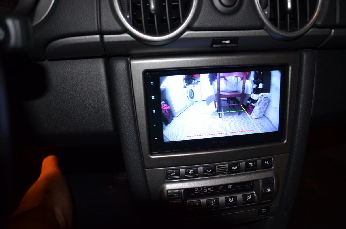

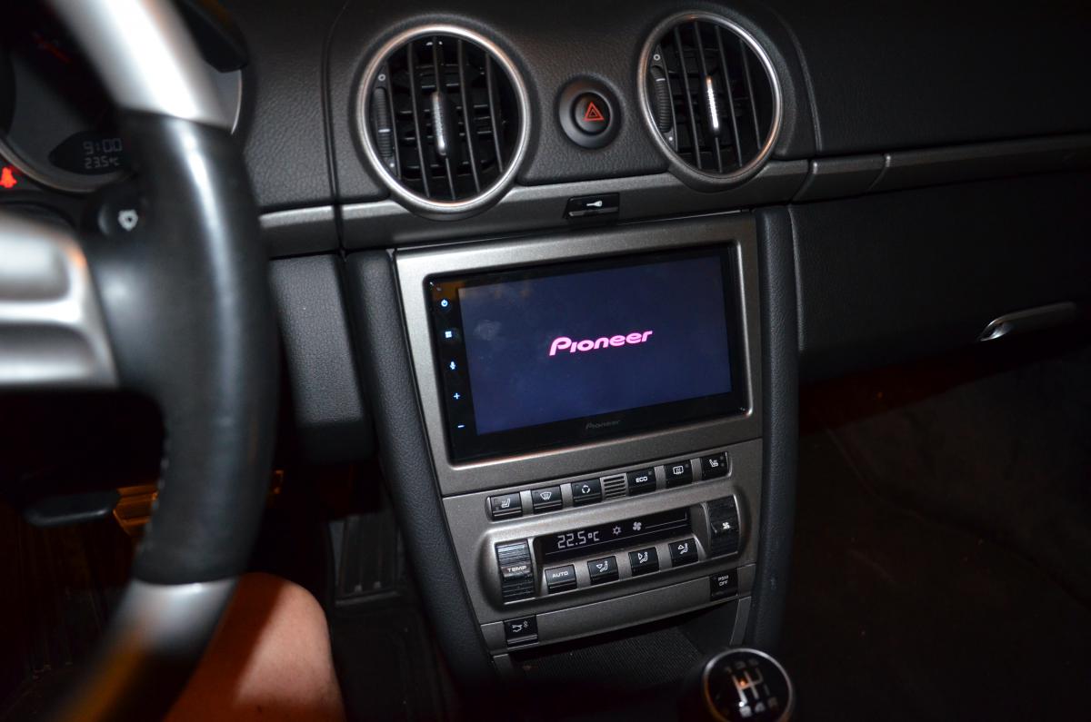

Franck 59 Posté(e) le 25 juin 2022 Posté(e) le 25 juin 2022 encore un grand merci à Alex pour la pose d'une caméra de recul et d'un pioneer SPH DA160DABsur mon 987un vrai pro,(mais ça vous le savez) tout fonctionne parfaitement et j'ai pu garder les commandes au volant !tout cela en 3h et dans la bonne humeur !bon week end à tous 4

FlipFlip Posté(e) le 27 juin 2022 Posté(e) le 27 juin 2022 Un travail qui semble très propre, félicitations ! Ca me titille de plus en plus de demander à Alex la pause d'une caméra de recul sur mon 718... 1

Benoitgir Posté(e) le 27 juin 2022 Posté(e) le 27 juin 2022 Je confirme le super boulot d'Alex, Pioneer 160DAB et camera aussi sur mon 987.2S, top ! 1
