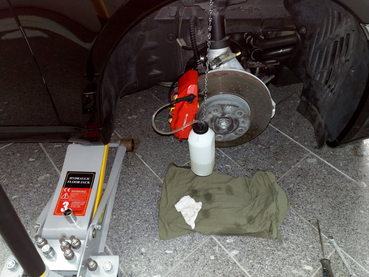

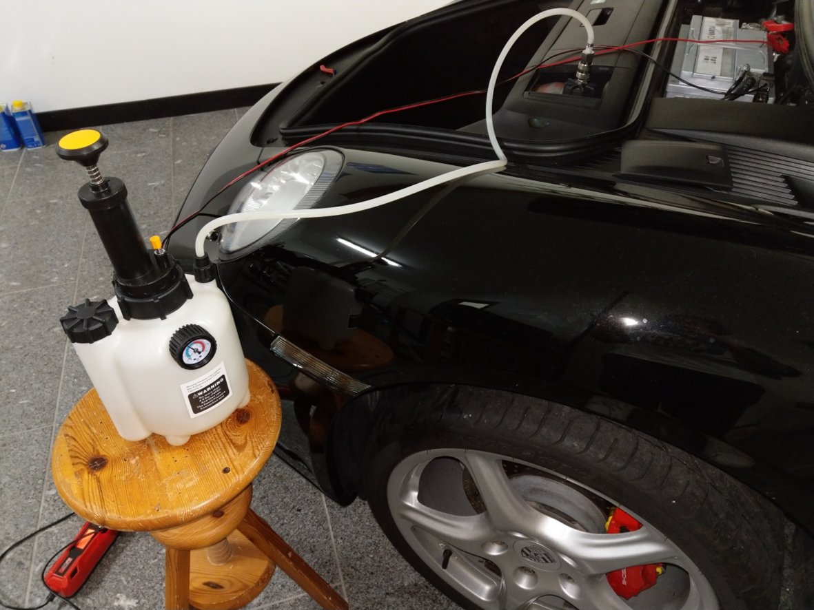

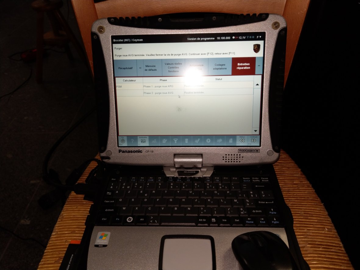

Bibi Posté(e) le 11 octobre 2022 Posté(e) le 11 octobre 2022 Hello, - premier rapport FAP- première utilisation pour la purge du PSMPas de problème particulier. Un peu surpris quand même :Je n'ai pas vu le compte-rendu de fin de la purge de l'étrier Ar droit (le dernier)?Pas de message en fin de manip pour dire que tout est OK? Je vais pouvoir tester les nlles plaquettes de frein sport Yellowstuff EBC associées au liquide de frein ATE qualité racing.Un énorme merci à Jean Jacques et Alex pour leur patience et leur gentillesse. 3
Viking Posté(e) le 11 octobre 2022 Posté(e) le 11 octobre 2022 Impeccable Bernard !!! Génial que tu aies un PT2 Tu n’as pas mis le Cayman sur chandelles pour purger les 4 roues?
Bibi Posté(e) le 11 octobre 2022 Auteur Posté(e) le 11 octobre 2022 Impeccable Bernard !!! Génial que tu aies un PT2 Tu n’as pas mis le Cayman sur chandelles pour purger les 4 roues?Hélas non, j'ai fait l'une après l'autre, c'est long mais ça me fait flipper de lever et de poser ensuite sur chandelles.J'ai pas confiance dans les points de levage autres que ceux prévus... j'ai peur d'abimer. Je découvre le PT2 c'est pas évident pour moi.
Viking Posté(e) le 11 octobre 2022 Posté(e) le 11 octobre 2022 Tu peux y aller sans soucis Bernard, 4 chandelles et tu peux aller plus vite! Je dois le faire sur la mienne, je ferai un tutoriel mis à part que tu le fasses pour nous
Bibi Posté(e) le 12 octobre 2022 Auteur Posté(e) le 12 octobre 2022 Tu peux y aller sans soucis Bernard, 4 chandelles et tu peux aller plus vite! Je dois le faire sur la mienne, je ferai un tutoriel mis à part que tu le fasses pour nous je ne suis pas à l'aise avec les tutos et ce n'est pas pareil pour la purge psm sur le 986. Pour 986 :Pour la purge conventionnelle du plus loin au plus près :-Ar droit extérieur-Ar droit intérieur-Ar gauche extérieur-Ar gauche intérieur -Avant droit extérieur-Avant droit intérieur-Avant gauche extérieur-Avant gauche intérieur Purge PSM avec le piwis:- avant droite extérieur (à vérifier) Pour Cayman S 987 : phase 1Pour la purge conventionnelle du plus loin au plus près :-Ar droit extérieur-Ar droit intérieur-Ar gauche extérieur-Ar gauche intérieur -Avant droit extérieur-Avant droit intérieur-Avant gauche extérieur-Avant gauche intérieur Purge PSM avec le piwis: C' est le PIWIS Tester Qui donne l'ordre des séquences et de pompage- Arrière gauche extérieur - Avant gauche extérieur-Avant droit extérieur-Ar droit extérieur 1
Bibi Posté(e) le 12 octobre 2022 Auteur Posté(e) le 12 octobre 2022 Hello, Est-ce que quelqu'un peut m'indiquer : - Où puis-je voir le rapport de la dernière la purge PSM, si c'est possible. - Est ce que je peux démarrer le ventilo (986 624 036 00) de refroidissement du compartiment moteur et comment vérifier son fonctionnement. Il ne démarre jamais mais pas de défaut non plus.
750machiv Posté(e) le 12 octobre 2022 Posté(e) le 12 octobre 2022 Pour l'activation des ventilos, tu vas sur le calculateur DME, et l'onglet activation.Ensuite tu sélectionne ce que tu veux activer... 2
Bibi Posté(e) le 12 octobre 2022 Auteur Posté(e) le 12 octobre 2022 Merci Jean-Jacques efficace comme d'habitude. Tu sais si je peux voir quelque part le rapport de purge du PSM? Pour l'activation des ventilos, tu vas sur le calculateur DME, et l'onglet activation.Ensuite tu sélectionne ce que tu veux activer...
750machiv Posté(e) le 12 octobre 2022 Posté(e) le 12 octobre 2022 Bin non! c'est fait, point.Vérifie juste si tu n'as pas de message d'erreur dans le calculateur correspondant. 2

Bibi Posté(e) le 12 octobre 2022 Auteur Posté(e) le 12 octobre 2022 Bin non! c'est fait, point.Vérifie juste si tu n'as pas de message d'erreur dans le calculateur correspondant. Non, pas de message d'erreur. Merci JJ
