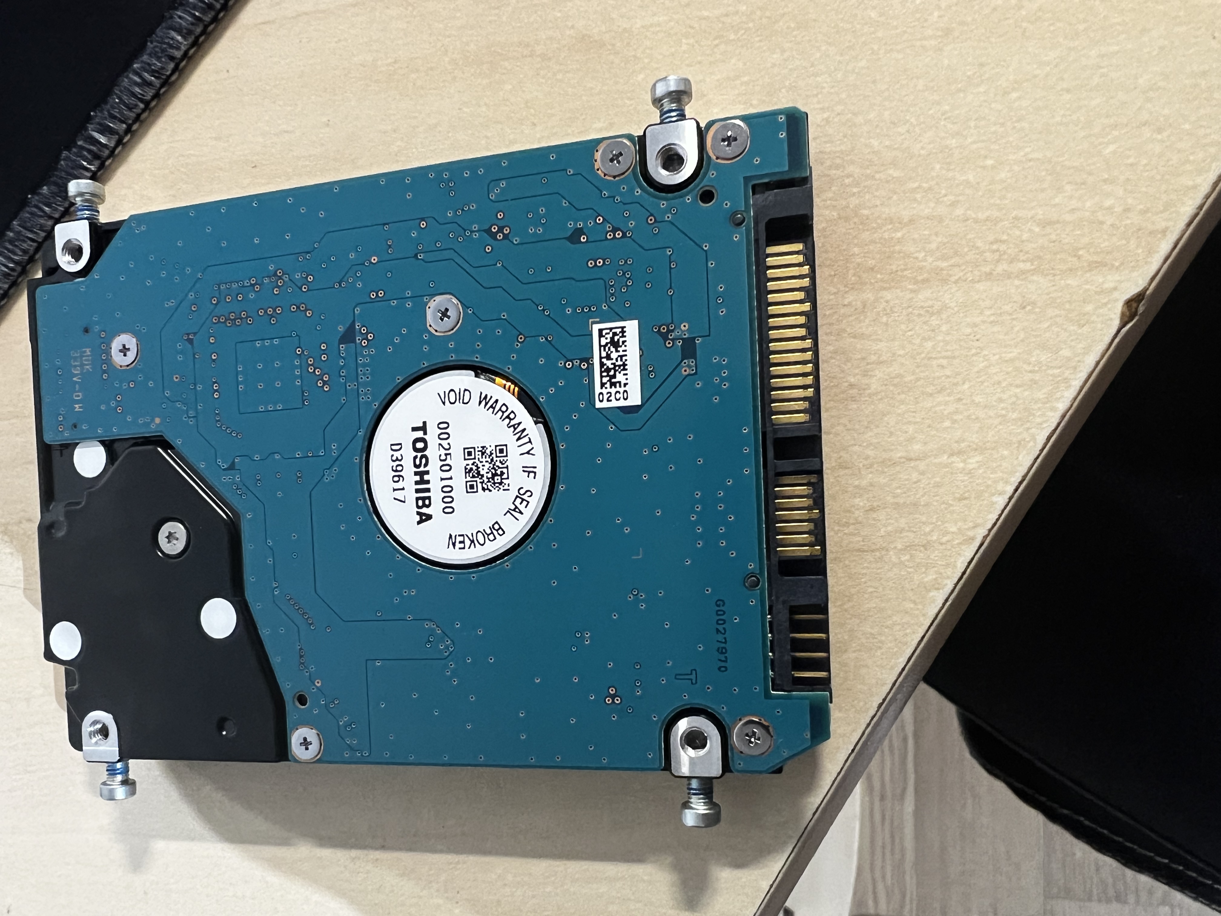

BOUR Posté(e) le 8 janvier 2023 Auteur Posté(e) le 8 janvier 2023 Je reviens vers vous pour un peu d’aide j’ai commandé.Cette adaptateur https://www.amazon.fr/gp/aw/d/B08KT3F998?psc=1&ref=ppx_pop_mob_b_asin_imageSuite à un autre sujet sur le forum mais cela concerne un pcm 3 et j ai un 3.1 Je trouve pas qu’elle est le port de mon disque dure pour l’adapter sur mon ordinateur si quelqu’un peu me dire ou a une solution Cf photo <img src="https://www.boxster-cayman-911.com/uploads/images/bc911-1673206481-U5372.jpeg">
Alex Posté(e) le 8 janvier 2023 Posté(e) le 8 janvier 2023 Je reviens vers vous pour un peu d’aide j’ai commandé.Cette adaptateur https://www.amazon.fr/gp/aw/d/B08KT3F998?psc=1&ref=ppx_pop_mob_b_asin_imageSuite à un autre sujet sur le forum mais cela concerne un pcm 3 et j ai un 3.1 Je trouve pas qu’elle est le port de mon disque dure pour l’adapter sur mon ordinateur si quelqu’un peu me dire ou a une solution Cf photo <img src="https://www.boxster-cayman-911.com/uploads/images/bc911-1673206481-U5372.jpeg">3.0 ou 3.1 c’est la même chose c’est de l’ide… mais pour moi vu tes question tu devrais envoyer ton PCM chez Gedeon25 et faire confiance à un pro… Sent from my iPhone using Tapatalk
