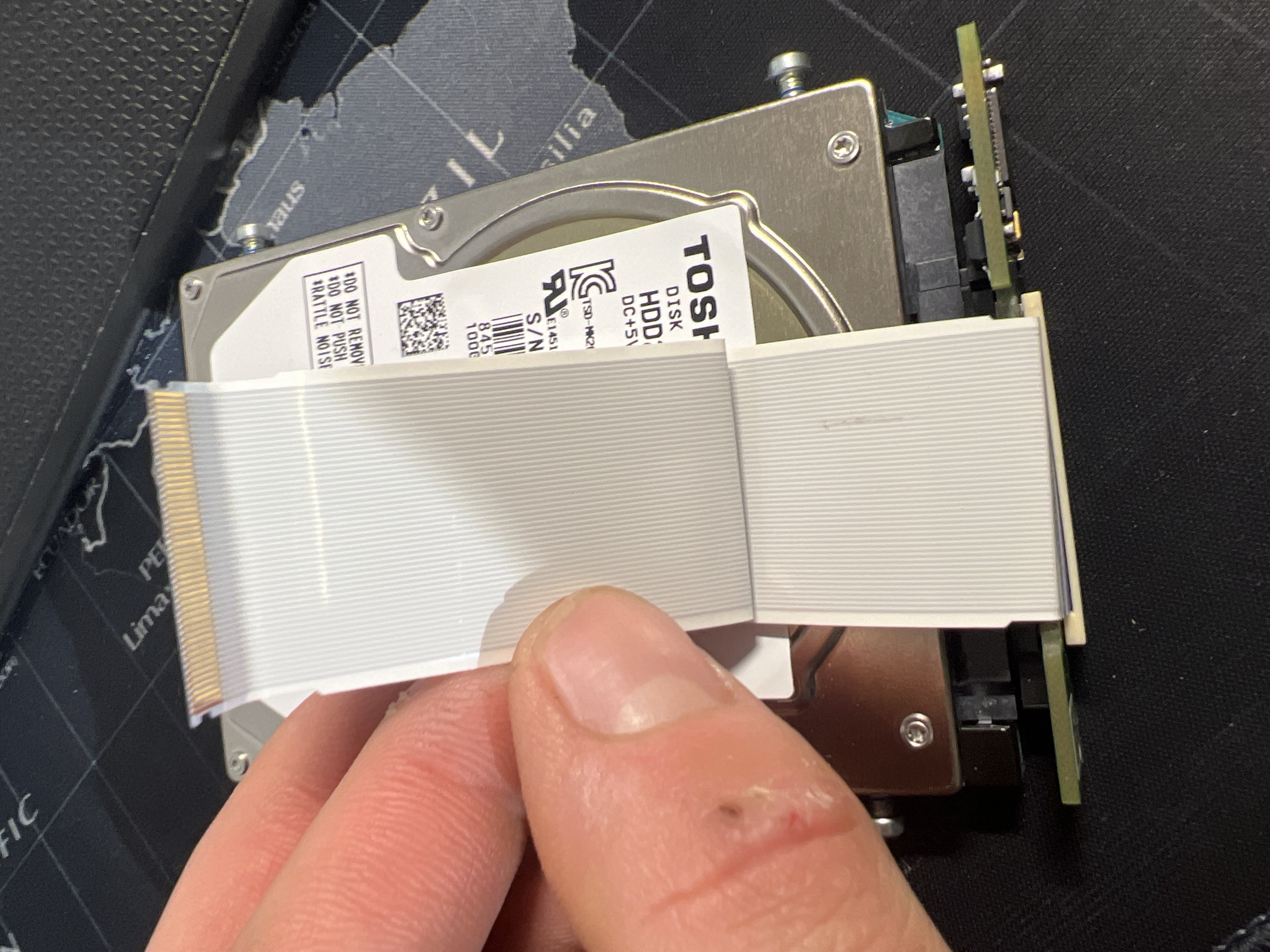

Je reviens encore une fois sur le sujet
Au final l’es connectivité pcm 3 et pcm 3.1 sont vraiment différente.
Du coup l’es adaptateur que j’ai commandé ne convienne pas.
Si quelqu’un sais qu’elle est ce type de port <img src="https://www.boxster-cayman-911.com/uploads/images/bc911-1673553158-U5372.jpg">
Et si tu retires la carte sata pour avoir une vraie connectique…
Excuses-moi mais je pense que tu t’es un Peu emballé?
Emballé oui et non
J’ai des quelque connaissance en informatique et j’ai déjà cloner des disques.
La c’est plus un soucis sur les connectivité qui sont un peu exotique.
Mais comme dit c’est en faisant des erreurs qu’on apprend.
Qu’est ce que tu entend par retire la carte sata
Tu parle du convertisseur qui passe de sata à cette petite nappe ?
Je ne comprends plus rien à votre histoire :huh:
Pour finir, dans un PCM 3.1, c'est bien un DD SATA avec connecteurs comme sur cette photo alors ?
Du coup, je ne comprends pas l'intérêt de vouloir mettre un SSD en m-sata qui nécessite du coup un adaptateur plutôt qu'un avec connecteurs SATA :blink:
Comme ça par exemple:
Le problème c’est que ce topic mélange des PCM 3.1 en sata et des PCM 3.0 qui eux sont en IDE
Florian, ce que tu nous montres là c'est le coté de la nappe qui se connecte au PCM.
Il faudrait plutôt que tu regardes comment sont les connecteurs en sortie directe du disque dur.
Comme ça, tu sauras exactement quel type d'adaptateur il te faut pour le connecter à ton PC (via USB apparemment vu que tu as un PC portable, c'est ça ?)
Oui, ça se mélange tout ça du coup :)

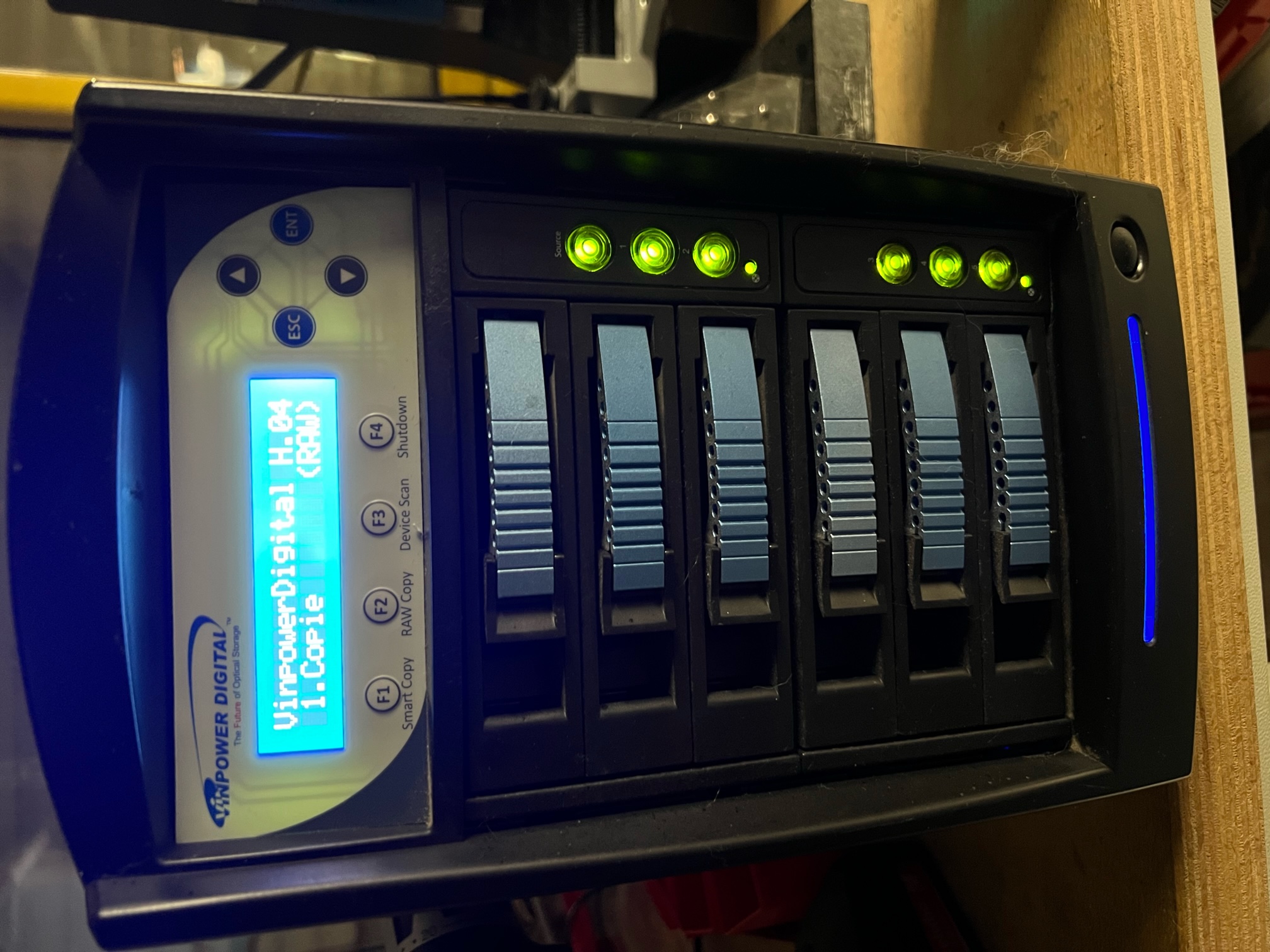

Donc, dans la continuité de mon dernier message, pour le clonage j'utilise ça, pour plein de raison que je peux pas vous détailler mais en gros
- impossible d'inverser les drives donc 100% sécurité
- copie en mode RAW = recopie complète des données en bits à bits en s'affranchissant de tout y compris les partitions pas reconnues par windows, ce qui est le cas pour les HDD de PCM...
et ça me permet aussi en cas de besoin de transférer des images vierges si nécessaire sur quelques disques en simultané, donc gain de temps évident.

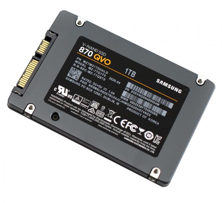

Est ce à dire qu'il est donc déconseillé de faire une image en SSD comme le topic dédié le décrit?
Merci pour ces précisions.
Sur PCM 3.0 il va te falloir un adaptateur IDE-sata pour ton ssd… et la question légitime posé par Gedeon: cet adaptateur est-il prévu pour une température de fonctionnement de -30 à 60 degrés comme dans une voiture? Et c’est une bonne partie du problème…
