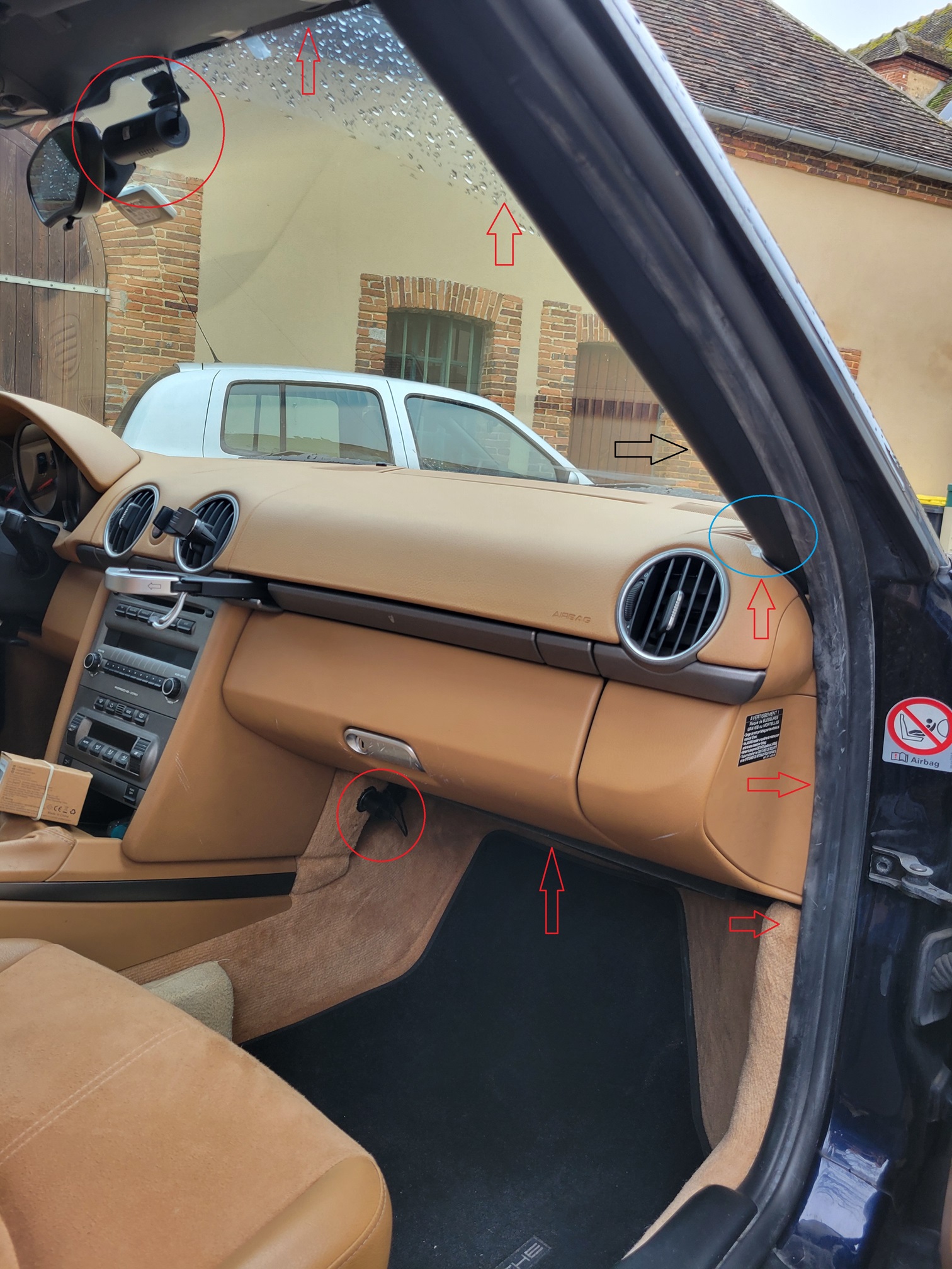

SebastienH Posté(e) le 29 mai 2024 Posté(e) le 29 mai 2024 Salut, J'ai une dashcam Xiaomi 70mai branchée sur la prise CAC au pied du passager (pareil sur 997 ?). En faisant passer le fil sur les bords du pare-brise, sous le joint de la portière et sous la boîte à gants, cela ne se voit presque pas (juste sur le bord droit du tableau de bord : cercle bleu et oubliez les scotchs qui m'ont servi pour tester la mise en place avant de bloquer le fil avec de petits morceaux de mousse) Par contre, il faut la débrancher car c'est un CAC permanent. Il me semble que cette dashcam s'arrête au bout de 20mn sans mouvement ... mais pas encore vérifié ce point. A+
Ted92 Posté(e) le 4 juin 2024 Posté(e) le 4 juin 2024 J'ai fait la même chose avec la même caméra mais de l'autre côté pour le brancher sur un fusible non permanent du tableau de fusibles.Fonctionne sans problème depuis 2 ans. 911 Targa - 968 Cab
Fullpower67 Posté(e) le 5 juin 2024 Posté(e) le 5 juin 2024 Salut, J'ai une dashcam Xiaomi 70mai branchée sur la prise CAC au pied du passager (pareil sur 997 ?). En faisant passer le fil sur les bords du pare-brise, sous le joint de la portière et sous la boîte à gants, cela ne se voit presque pas (juste sur le bord droit du tableau de bord : cercle bleu et oubliez les scotchs qui m'ont servi pour tester la mise en place avant de bloquer le fil avec de petits morceaux de mousse) Par contre, il faut la débrancher car c'est un CAC permanent. Il me semble que cette dashcam s'arrête au bout de 20mn sans mouvement ... mais pas encore vérifié ce point. A+J'ai fait exactement pareil ! et sous la boite a gant, je trouve un peu moyen la qualité du cache souple en polystyrène au passage (celui qui tient avec des vis en plastique) ... ...
