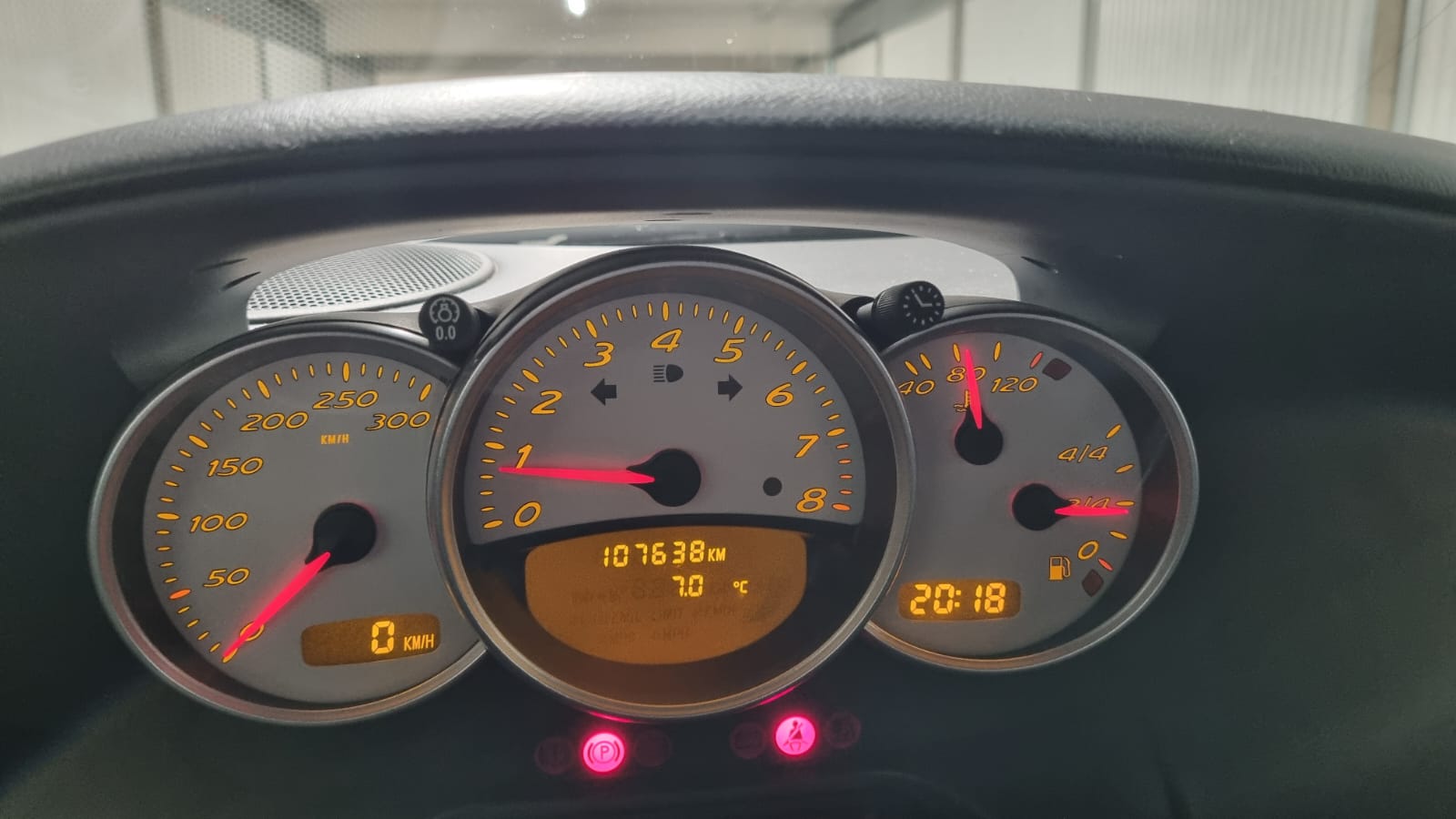

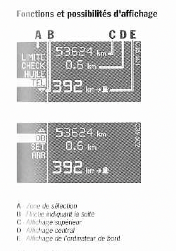

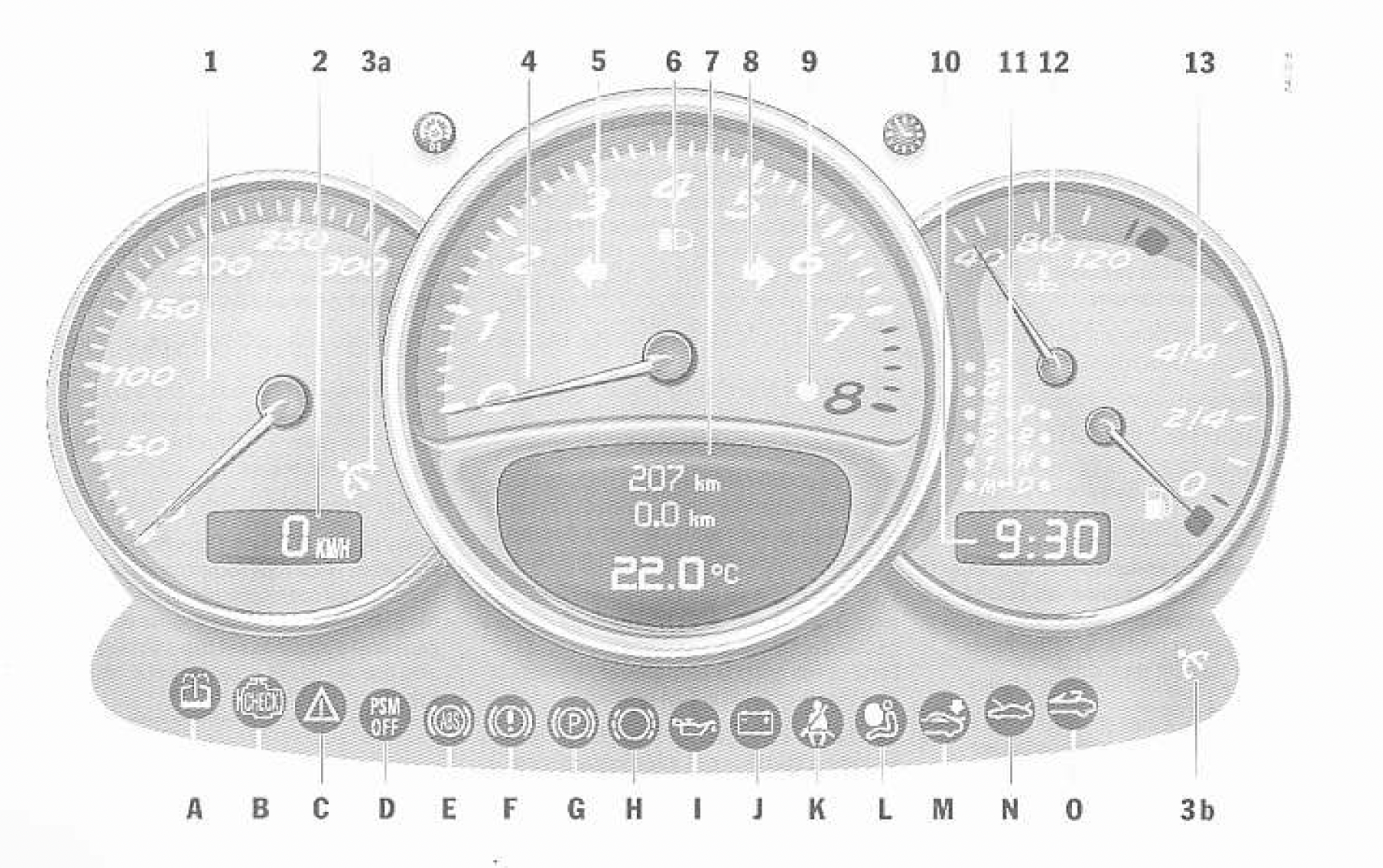

Stefg00 Posté(e) le 18 janvier 2024 Posté(e) le 18 janvier 2024 Hello, j'ai une question concernant l'Ordinateur de bord sur mon 986. En intro, j'ai une phase 2 (fin 2003) qui n'était pas équipée de l'ordinateur de bord. Celui-ci a été ajouté en seconde monte.Ma question concerne le display. Sur le manuel technique, l'ordinateur de bord se présente comme les images ci-dessous : la température est notamment affichée en gros tout en bas, et il y a un menu sur la gauche pour naviguer entre les différentes options. Or, sur mon écran, je n'ai pas du tout la même disposition : la température est en petit et peut être choisie parmi les options, et je n'ai pas le menu latéral, comme vous pouvez le voir sur la photo ci-dessous : Questions : pourquoi cette différence? Est-ce que l'écran présenté dans le manuel est uniquement pour les véhicule équipés de cette option d'origine? Y'a t-il deux type d'ordinateur de bord? J'ai cherché sur le forum, et je n'ai pas trouvé de réponse.. Merci pour vos lumières! Bonne journée !

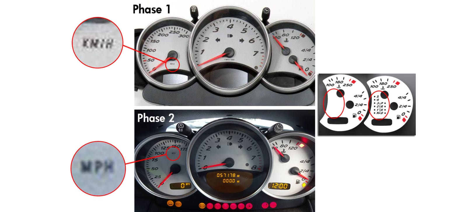

Stefg00 Posté(e) le 18 janvier 2024 Auteur Posté(e) le 18 janvier 2024 Bon, je suis tombé sur une vidéo de Piston Kirk où il différenciait les compteurs de Phase 1 et ceux de Phase 2.J'ai bien un compteur de phase 2 : délimitation moins arrondies sur le cadran du milieu, et écran LCD rectangulaire sur les cadrans latéraux. J'ai donc un cadran de phase 2, mais un écran LCD de phase 1
Alex Posté(e) le 18 janvier 2024 Posté(e) le 18 janvier 2024 Hello, j'ai une question concernant l'Ordinateur de bord sur mon 986. En intro, j'ai une phase 2 (fin 2003) qui n'était pas équipée de l'ordinateur de bord. Celui-ci a été ajouté en seconde monte.Ma question concerne le display. Sur le manuel technique, l'ordinateur de bord se présente comme les images ci-dessous : la température est notamment affichée en gros tout en bas, et il y a un menu sur la gauche pour naviguer entre les différentes options. Or, sur mon écran, je n'ai pas du tout la même disposition : la température est en petit et peut être choisie parmi les options, et je n'ai pas le menu latéral, comme vous pouvez le voir sur la photo ci-dessous : Questions : pourquoi cette différence? Est-ce que l'écran présenté dans le manuel est uniquement pour les véhicule équipés de cette option d'origine? Y'a t-il deux type d'ordinateur de bord? J'ai cherché sur le forum, et je n'ai pas trouvé de réponse.. Merci pour vos lumières! Bonne journée !Ce que tu vois sur le notice n’est pas une version définitive… la seule version existante est la tienne. Sent from my iPhone using Tapatalk

Alex Posté(e) le 19 janvier 2024 Posté(e) le 19 janvier 2024 En effet on a l’écran de phase 1.5 et l’écran de phase 2 avec des caractères un peu plus gros Sent from my iPhone using Tapatalk 2
gedeon25 Posté(e) le 20 janvier 2024 Posté(e) le 20 janvier 2024 Petite note personnelle : Même sur les compteurs de phase 2 il existe 2 écrans centraux qui ne sont pas du tout compatible les uns entre les autres... je dis ça je dis rien... 4
