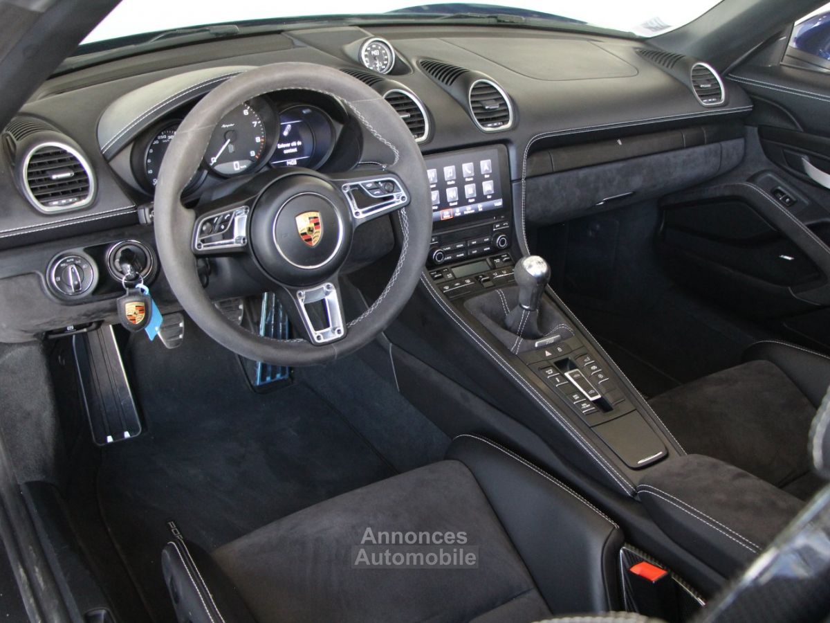

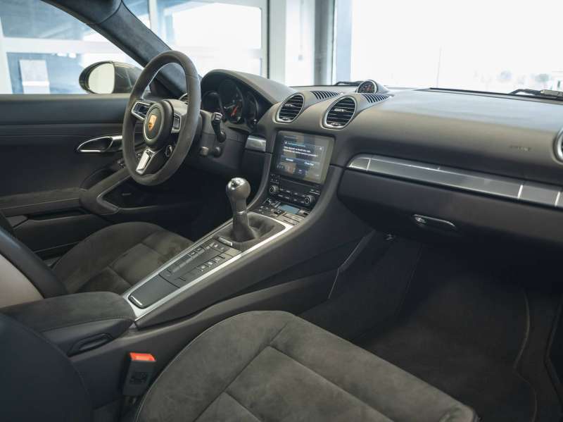

Dens1050 Posté(e) le 2 avril 2024 Posté(e) le 2 avril 2024 Bonsoir à tous, Je lance une question, sait on jamais .. je trouve le levier de vitesse de mon Cayman GTS trop long.Je me demandais s'il serait jouable de le remplacer par celui du Spyder beaucoup + court ... Si certains d'entre vous ont une idée sur le sujet, je suis preneur ... Celui du Spyder, puis celui du GTS
Viking Posté(e) le 2 avril 2024 Posté(e) le 2 avril 2024 Sûrement… ou alors remplacer par un shortshift de qualité.
July1 Posté(e) le 4 avril 2024 Posté(e) le 4 avril 2024 Le mécanisme du levier de vitesse est différent sur GT4 et Spyder et la partie métallique qui reçoit le pommeau est plus courte donc non, je ne pense pas qu’il soit possible de le changer sans replacer l’ensemble.De mémoire le mécanisme vaut dans les 350€ chez Porsche (contre 250 pour le GTS)

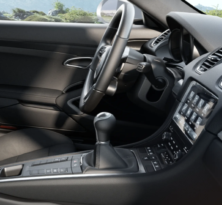

Dens1050 Posté(e) le 11 avril 2024 Auteur Posté(e) le 11 avril 2024 Bonsoir, j'ai vu également cette option code XHH, le levier semble plus court que le mien https://www.boxster-cayman-911.com/uploads/images/bc911-1712864835-U2628.pngil faut que je me renseigne auprès du CP...Si quelqu'un a d'autres pistes je suis preneur Merci
July1 Posté(e) le 12 avril 2024 Posté(e) le 12 avril 2024 Oui ce doit être l’option Quick shifter qui revient à monter le mécanisme et le levier qui sont de série sur le GT4 Voilà une vidéo de l’installation avec les références des pièces : https://youtu.be/SFm97dhiTsc?si=JKPBapWIHpkldXhm

Dens1050 Posté(e) le 15 mai 2024 Auteur Posté(e) le 15 mai 2024 A priori dixit mon CP impossible de remplacer le levier pa celui du Spyder, et l'option deuxième monte code XHH est de la même longueur. Malgré le fait qu'il me semble. + court.je continues les recherches ...
