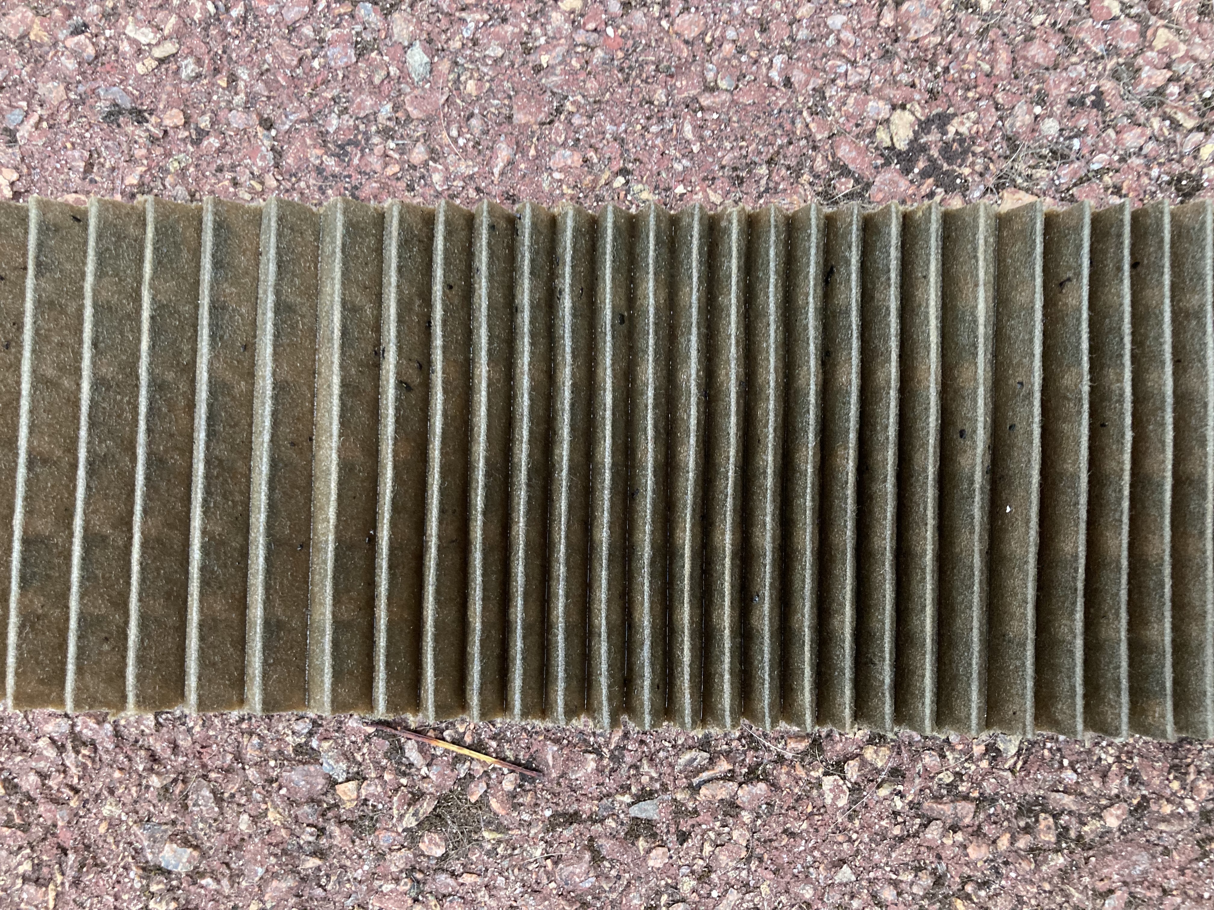

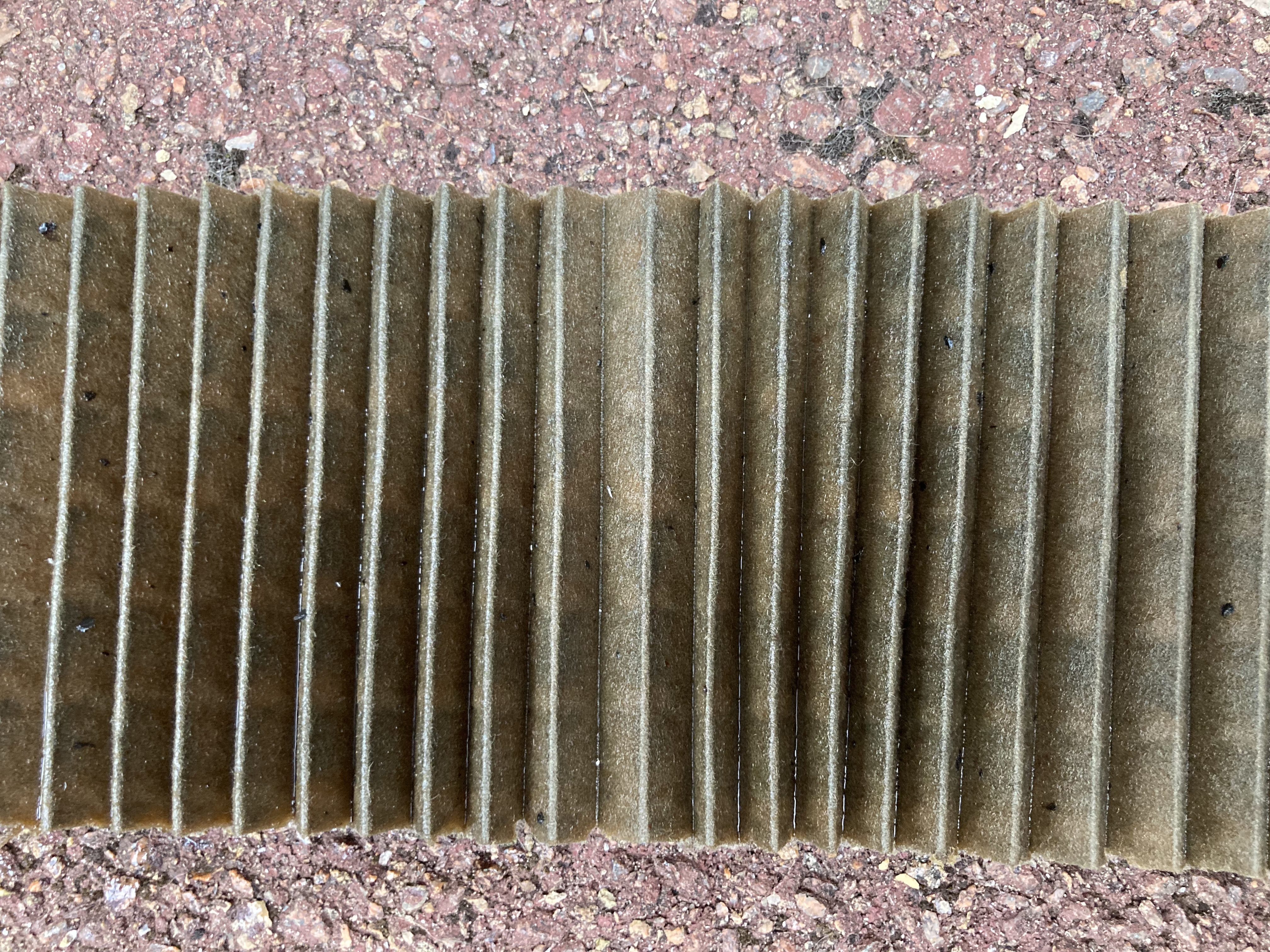

Jacob1 Posté(e) le 3 juillet 2024 Posté(e) le 3 juillet 2024 Je viens de faire la vidange de ma boxster 986 2,5.J’ai découpé le filtre a huile et ai eu la mauvaise surprise de trouver pas mal de petits morceaux noirs (genre plastique), ainsi que quelques morceaux argentés, genre chrome.Une dizaine de tous petits morceaux seulement, pas des quantités industrielles quand meme.Pour info, j’avais fait changer le roulement IMS en 2020 et ai fais moins de 10000 km depuis.Je pense rouler jusqu’à la prochaine vidange (1 an et quelques milliers de km en general) avant de m’affoler…qu’en pensez vous ?

Jacob1 Posté(e) le 3 juillet 2024 Auteur Posté(e) le 3 juillet 2024 Je viens d’aller double checker et il n’y a que 2-3 vraiment minuscules paillettes ferreuses (j’avais pas pense a l’aimant, dommage, c’est tout au fond de la poubelle maintenant)Il doit y avoir quelque dizaines de petits morceaux noirs.s’il n’y avait pas eu ces morceaux noirs, je me serais dit que c’est ok.

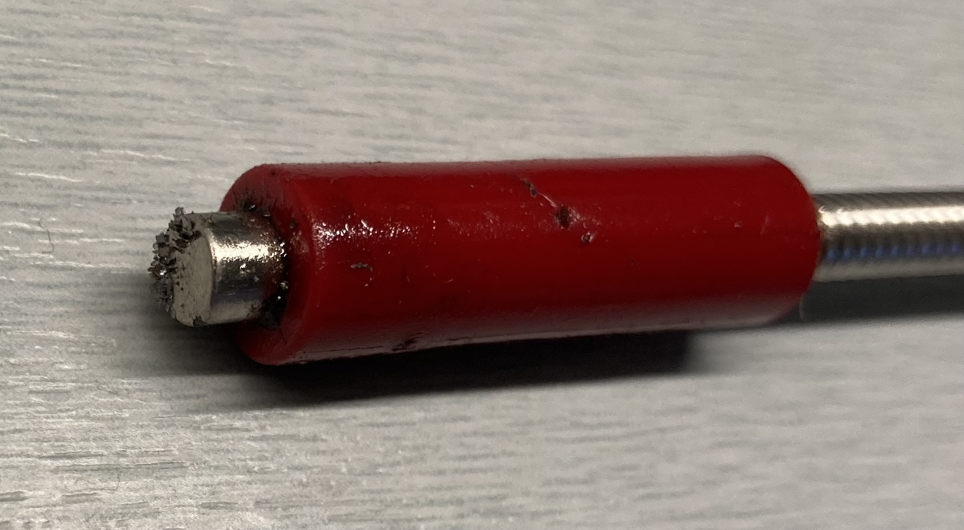

Jacob1 Posté(e) le 3 juillet 2024 Auteur Posté(e) le 3 juillet 2024 Je suis retourné faire les poubelle et ai passé l’aimant…les particules noires ne sont pas aimantées et voici le peu de limaille aimantée récupérée (chaque limaille fait 1mm a vue d’oeil) :

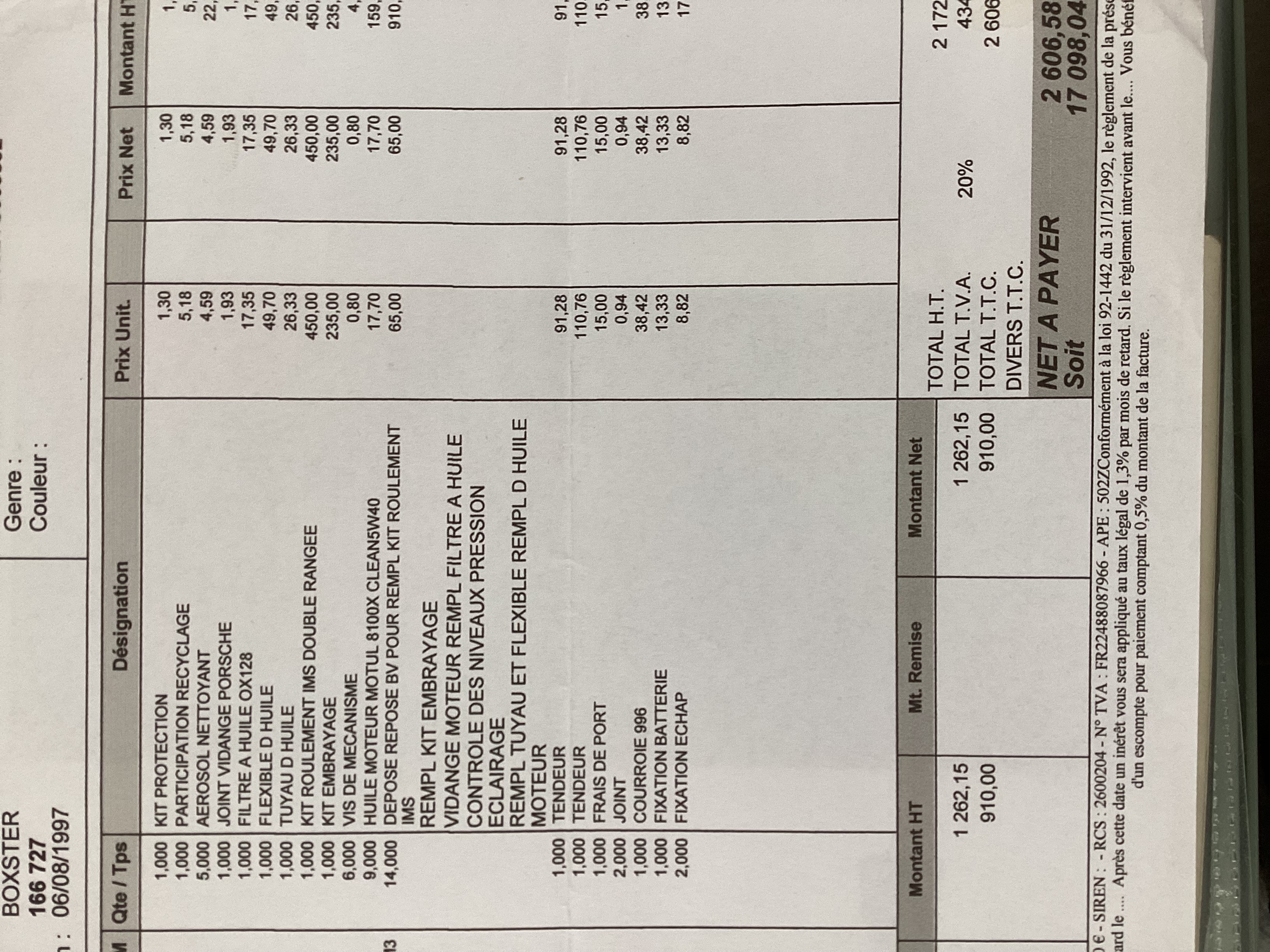

Jacob1 Posté(e) le 4 juillet 2024 Auteur Posté(e) le 4 juillet 2024 Je vous ai entendu (et suis un peu abasourdi, je dois avouer)Tout d’abord, voici la facture qui n’est pas bien détaillée :J’ai oublié de préciser que j’ai un bruit au démarrage pendant quelques secondes, comme un grondement.Cela sent le sapin…Avez vous une marque de kit IMS à préconiser ?J’entends parler en bien de 9products, mais ce qui m’embête, c’est de remplacer un roulement double par un simple… Le LN me tente bien, mais il ne me semble ni simple à installer (et n’est vraiment pas donné), avec le rognage de la BV pour passer le durit d’alimentation d’huile… Je pense aussi à rechercher le roulement d’origine. Sauf, s’il est vraiment avancé, ce qui m’étonnerait vu qu’il a 10000km et que je roule pepere, je ne pense pas changer l’embrayage (on verra au démontage en tout cas). Vous aurez compris que je suis tout déconcerté…En tout cas, vous avez raison, je ne vais plus faire tourner le moteur.A ce propos, vous pensez que c’est raisonnable de faire le camshaft deviation ? (Que je ne sais ni faire ni lire dureste )
Alex Posté(e) le 4 juillet 2024 Posté(e) le 4 juillet 2024 Je vous ai entendu (et suis un peu abasourdi, je dois avouer)Tout d’abord, voici la facture qui n’est pas bien détaillée :J’ai oublié de préciser que j’ai un bruit au démarrage pendant quelques secondes, comme un grondement.Cela sent le sapin…Avez vous une marque de kit IMS à préconiser ?J’entends parler en bien de 9products, mais ce qui m’embête, c’est de remplacer un roulement double par un simple… Le LN me tente bien, mais il ne me semble ni simple à installer (et n’est vraiment pas donné), avec le rognage de la BV pour passer le durit d’alimentation d’huile… Je pense aussi à rechercher le roulement d’origine. Sauf, s’il est vraiment avancé, ce qui m’étonnerait vu qu’il a 10000km et que je roule pepere, je ne pense pas changer l’embrayage (on verra au démontage en tout cas). Vous aurez compris que je suis tout déconcerté…En tout cas, vous avez raison, je ne vais plus faire tourner le moteur.A ce propos, vous pensez que c’est raisonnable de faire le camshaft deviation ? (Que je ne sais ni faire ni lire dureste )A voir la facture les patins de distri n’ont pas étaient remplacés… donc ça pourrait aussi venir de la…. Question IMS: un LN engineering céramique pourrait être une bonne alternative (au lieu du pallier lubrifié…) Je pense qu’il faut contrôler des choses avant… une analyse d’huile permettrait d’avoir la teneur dans les différents métaux et permettrait d’orienter d’avantage le diagnostique. Sent from my iPhone using Tapatalk 1
750machiv Posté(e) le 4 juillet 2024 Posté(e) le 4 juillet 2024 OK...Ils ont changé simplement les tendeurs (2 sur 3; pourquoi pas les 3??), pas les patins!Vu le prix du kit IMS, je dirai un FVD... c'est à peu près leur prix de vente. Ton bruit peut venir du Bendix de démarreur qui reste en position.Donc, à déposer et à nettoyer, voire à remplacer (env 250€ de pièce). Je te conseille de contacter Alain du forum (10000tr); il t'indiquera quoi prendre comme roulement hybride.Porsche ne détaille plus son roulement d'IMS; il faut changer l'IMS complet et donc ouvrir le bas moteur.Sinon, l'installation du LN ing n'est pas si compliqué et représente, à mon avis, le meilleur choix! même si le prix du kit pique un peu! Je sais, c'est une décision difficile à prendre, avant de se lancer dans de tels travaux.Sois pragmatique; pèse le pour et le contre avant de te lancer dans une direction. Si tu veux garder ta voiture, fais les choses bien, de manière à la fiabiliser au mieux. Si tu souhaites t'en séparer, fais les choses correctement, et surtout liste bien toutes les opérations faites, de manière à informer en toute transparence le prochain propriétaire.Mais dans cette optique, tu pourras te contenter d'un remplacement du roulement IMS, et donc de ne déposer que la boite.Peut être une dépose du carter d'huile pour bien tout nettoyer en dessous. 1
