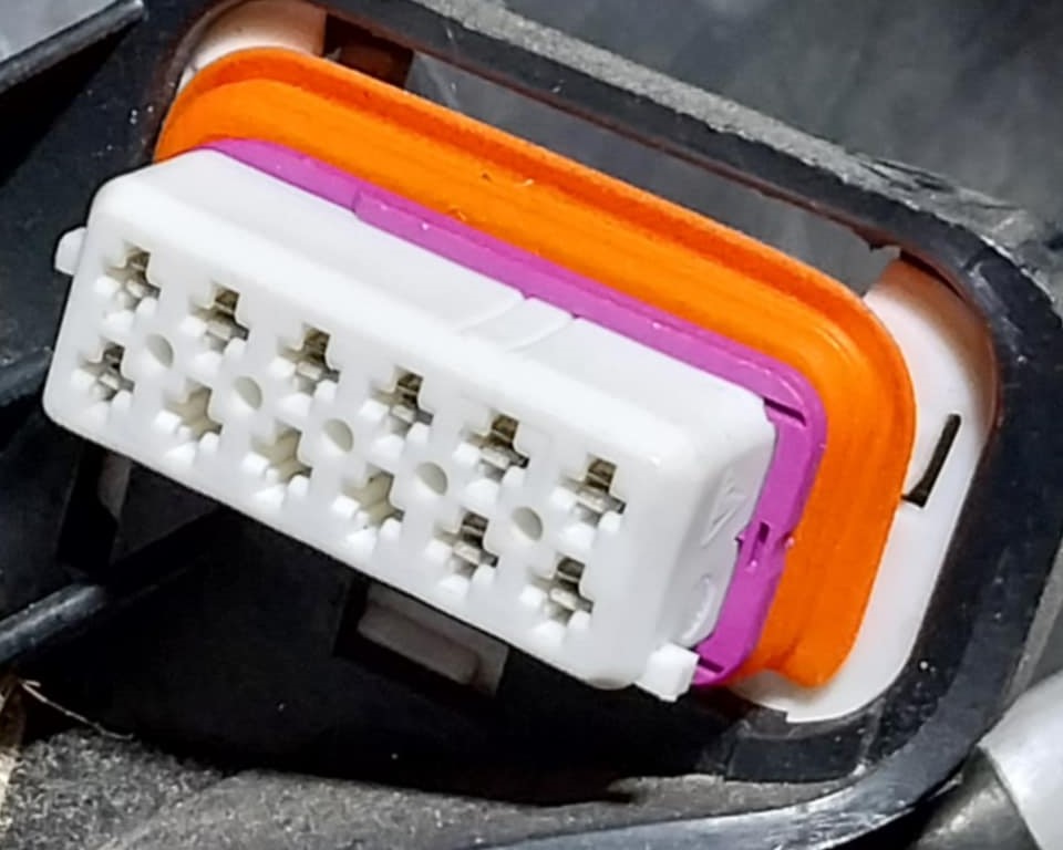

Josc Posté(e) le 4 janvier Posté(e) le 4 janvier Bonjour à tou(te)s, Inscrit depuis 01/2016, je viens de rechercher ma présentation de l'époque mais je ne l'ai pas retrouvé. Au besoin je représenterai mon fidèle Cayman S de 2006 (donc 987.1). Si je poste ce jour, c'est pour obtenir votre aide, vos idées, .... Le problème est que depuis le 30/12/2024 mon plein phare gauche ne fonctionne plus (tout le reste est OK). Je précise que mon Cayman est équipé de l'option Xénon. Pensant que c'était l'ampoule (type H11) je l'ai changé. Le résultat est le même. Pris d'un doute j'ai testé l'ancienne, finalement elle est OK également. Ensuite, sans conviction, j'ai vérifié l'ensemble des fusibles. Rien à signaler. J'ai mis de la bombe "contact / nettoyante" sur le connecteur (prise male et la prise femelle du bloc phare). Aucun effet magique. Alors me voilà parti avec le multimètre pour identifier la "broche" des plein phares. Je l'ai identifié en comparant le phare de Droite qui est OK et avec celui de Gauche KO. Le multimètre à Droite affiche env. 10V et à Gauche environ 0,4V. Ceci semble être un début de piste. Qu'en pensez-vous ? Que feriez-vous ? D'avance un grand merci

Josc Posté(e) le 4 janvier Auteur Posté(e) le 4 janvier Merci pour cette réponse Viking. Je vais donc me représenter dans le weekend J'ai bien pensé au Ballast, cependant les 0,4V je les ai au connecteur situé dans l'aile de l'auto avant le ballast. Alors qu'à gauche j'ai une tension normale. Si c'est le ballast, avez-vous un site ou autre où s'en procurer un ? Photo du connecteur :

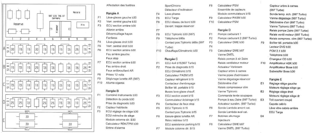

Josc Posté(e) le 4 janvier Auteur Posté(e) le 4 janvier Il y a un fusible aussi Sent from my iPhone using Tapatalk Sur le document dans la boite à fusibles, j'ai bien vu feux arrière droit, feux arrière gauche, ... mais pas l'équivalent pour chaque phare avant. Au final, j'ai vérifié chaque fusible de la boite. J'ai peut être commis une erreur mais je n'ai pas vu de fusible HS. Aurais l'emplacement du fusible que tu indiques stp.

Alex Posté(e) le 4 janvier Posté(e) le 4 janvier On va aller vite Pas de relais! Je viens de vérifier. Tu as les fusible ou la BCM avant. Sent from my iPhone using Tapatalk
Josc Posté(e) le 4 janvier Auteur Posté(e) le 4 janvier On va aller vite Pas de relais! Je viens de vérifier. Tu as les fusible ou la BCM avant. Sent from my iPhone using Tapatalk Merci pour ces indications. Cependant côté fusibles, je ne sais pas quoi vérifier de plus ou lequel vérifier spécifiquement. BCM, en toute honnêteté, je ne connaissais pas. Je comprends qu'il s'agit d'un appareil de commande qui peut gérer apparemment plusieurs choses comme l'éclairage, des options de l'auto, ... Apparemment il faudrait au préalable faire un diagnostic PIWIS puis ensuite pour un changement il faudrait programmer le nouveau avec un "contenu" identique à l'ancien. Est-ce bien le cas ? Comment être certain que le BCM gère les plein phares ? Il gèrerait celui de droite et de gauche indépendamment ? Si c'était le BCM n'aurais-je pas d'autres soucis ? Désolé cela fait beaucoup de questions mais sans celles-ci difficile d'apprendre
Alex Posté(e) le 4 janvier Posté(e) le 4 janvier Merci pour ces indications. Cependant côté fusibles, je ne sais pas quoi vérifier de plus ou lequel vérifier spécifiquement. BCM, en toute honnêteté, je ne connaissais pas. Je comprends qu'il s'agit d'un appareil de commande qui peut gérer apparemment plusieurs choses comme l'éclairage, des options de l'auto, ... Apparemment il faudrait au préalable faire un diagnostic PIWIS puis ensuite pour un changement il faudrait programmer le nouveau avec un "contenu" identique à l'ancien. Est-ce bien le cas ? Comment être certain que le BCM gère les plein phares ? Il gèrerait celui de droite et de gauche indépendamment ? Si c'était le BCM n'aurais-je pas d'autres soucis ? Désolé cela fait beaucoup de questions mais sans celles-ci difficile d'apprendre Les phares droits et gauches sont géré indépendamments… Le problème vient du phare (moteur interne) de la BCM qui a besoin qu’on vérifie d’abord ses défauts ou d’un fusible… car il y a bien un fusible pour gauche et droite… Tu es en train de nous dire que tu as besoin d’un forum pour trouver un schéma de fusible? OK Sent from my iPhone using Tapatalk
Alex Posté(e) le 4 janvier Posté(e) le 4 janvier Après vérification pas non plus de fusible G/D pour cette génération. Ton problèmes est donc soit sur la BCM… soit et c’est aussi possible sur le connecteur de phare ou les faisceau… Sent from my iPhone using Tapatalk 1
