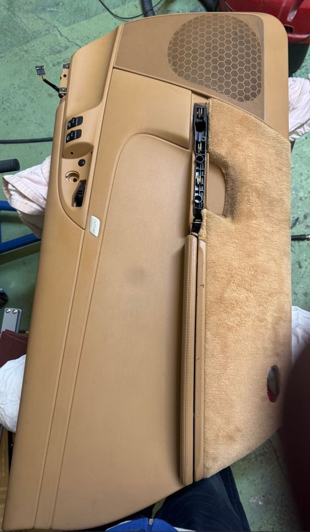

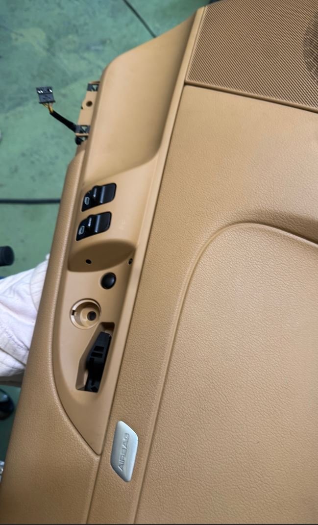

N'ayant rien vu sur le sujet je voulais vous faire part d'un changement d'un élément du panneau de porte sur mon Cayman.
Avec un intérieur Beige/ SandBeige les plastiques peuvent perdre leur couche de peinture et laisser apparaitre le plastique sous jacent (soit noir, soit beige mais d'une autre teinte).
Les griffures et petits chocs rendent les surfaces beaucoup moins sympathiques.
C'est particulièrement le cas pour la porte côté chauffeur.

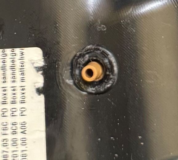

Il va maintenant falloir chauffer chacune des fixations (Capture02.jpg) de manière à reproduire la fixation "comme à l'usine"
Bien sur n'ayant pas l'outil idoine , j'ai utilisé le foret de 10 à l'envers (par le bout plat) pour pousser et un décapeur thermique (sur très chaud).
J'avais fabriqué un outil avec un trou pour protéger la zone que je ne souhaitais pas chauffer mais son épaisseur m'a plus gêné qu'autre chose, j'ai constaté que les deux matières (le panneau de porte et la pièce à fixer ne réagissent pas de la même manière à la chaleur, le panneau de porte résiste très bien)
Finalement je n'ai plus utilisé l'outil, j'ai juste chauffé avec une buse ronde étroite (genre 20mm tout de même) sur le décapeur.
Idéalement il faut être deux, un qui chauffe l'autre qui presse le cul du foret sur la fixation en appuyant bien.
J'étais tout seul, un peu compliqué car il faut plus chauffer pour avoir le temps de poser le pistolet que ça reste mou pour pouvoir presser avec le foret... mais on y arrive.
En cours de "soudure" (Capture03.jpg)
C'est beaucoup moins beau que d'usine, mais tout aussi solide, il n'y a aucun jeu et pas de grincements sur de (légères) contraintes de torsion.

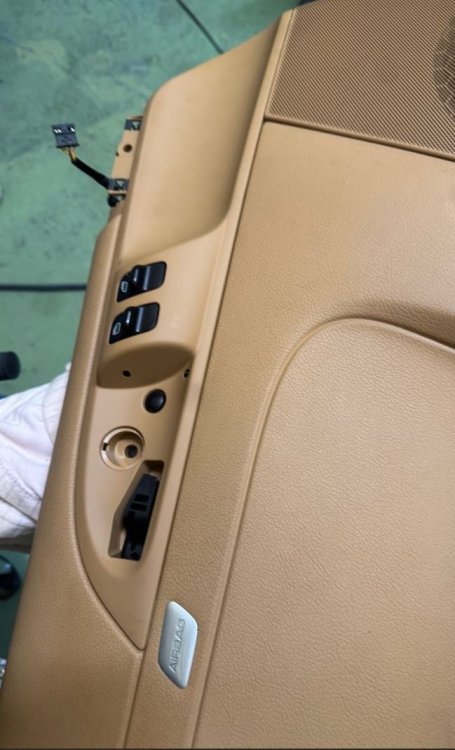

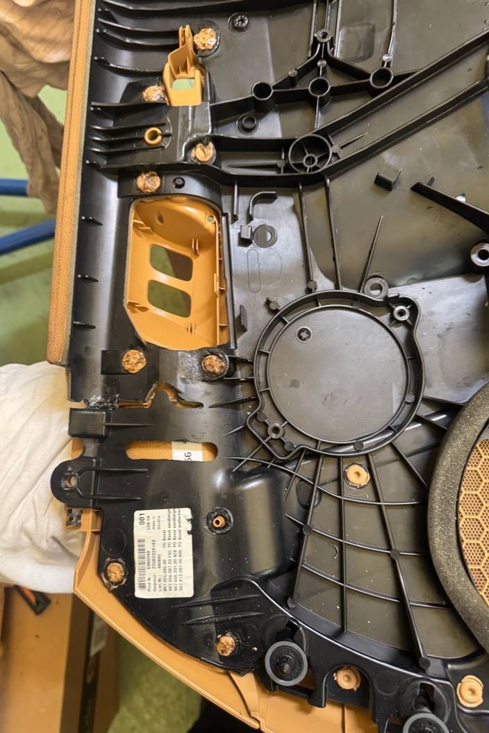

Résultat (Capture04.jpg et Capture05.jpg avec les éléments remonté commande d'ouverture et lèves vitres.
