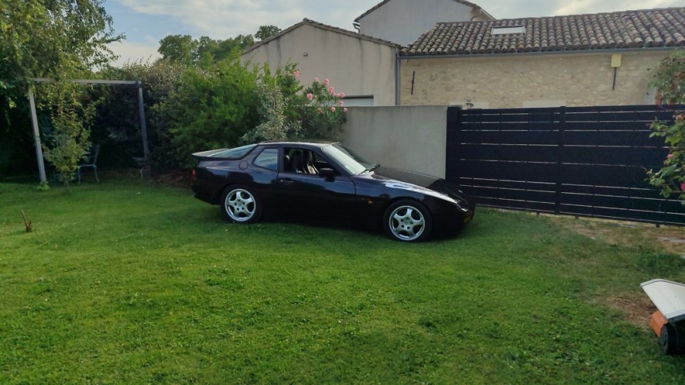

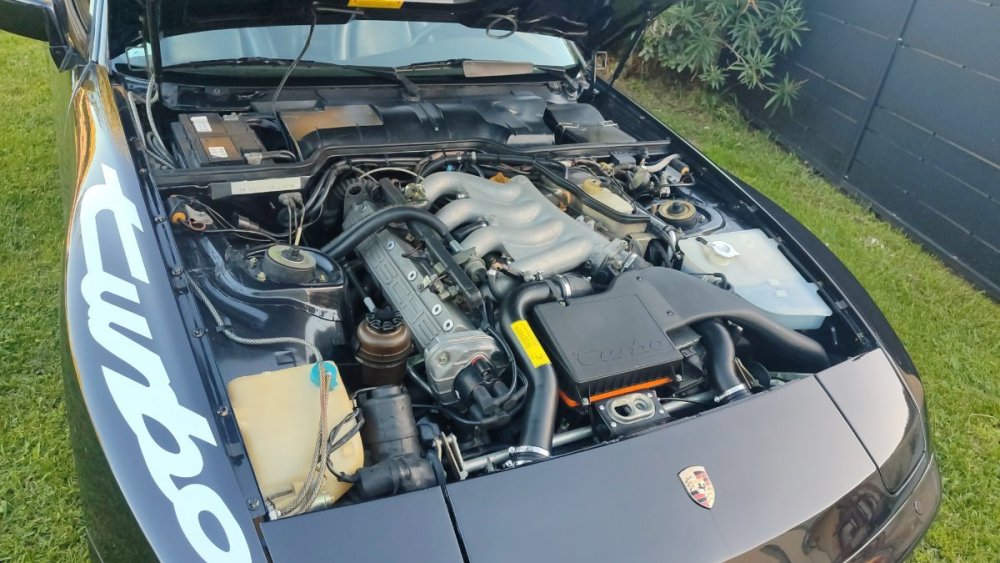

Voila plus de 12 ans que je me suis acheté cette bestiole bien  mal en point.
Dans un premier temps c'était pour compléter ma pistarde a mécanique de 968. Puis n'ayant plus le temps et surtout les finances j'ai revendu en pièces ma pistarde et gardé seulement celle-ci.
Au début je n'ai fait que la rendre roulante. Puisque le moteur tournait sur trois pâtes et surtout j'ai retrouvé la courroie d'arbre d'équilibrage enroulée dans le fond du carter.
Donc j'ai changé le régulateur de pression d'essence elle est repartie sur trois pâtes puis j'ai fait reprendre la culasse et changé la distribution pompe a eau etc... Cela suffisait pour rouler.

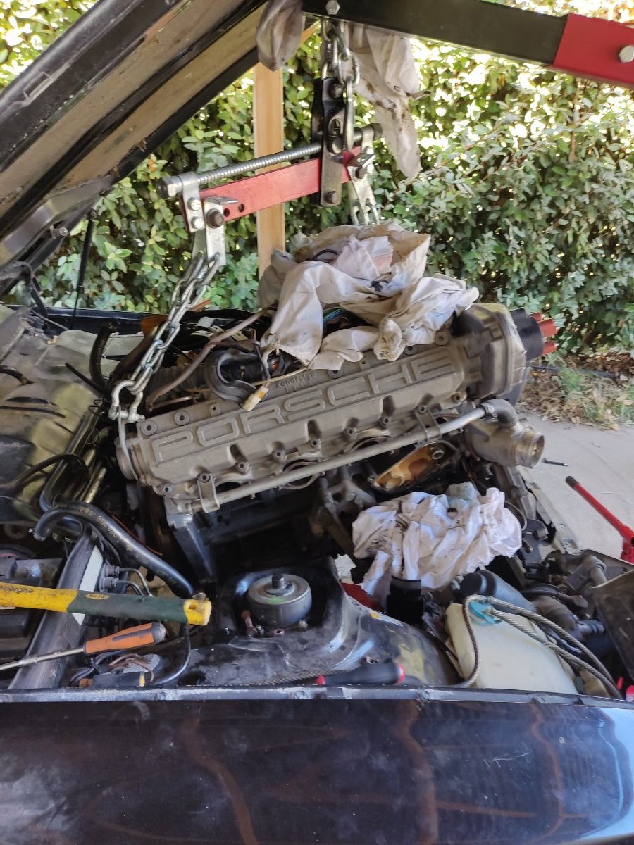

Puis j'ai monté un mo30 et une boîte m220.
Il ya trois ans presque décidé a la vendrz a un ami, je décide faire les deux trois truc a faire avant de la vendre. Erreur grave j'ai fini par la refaire quand entièrement.

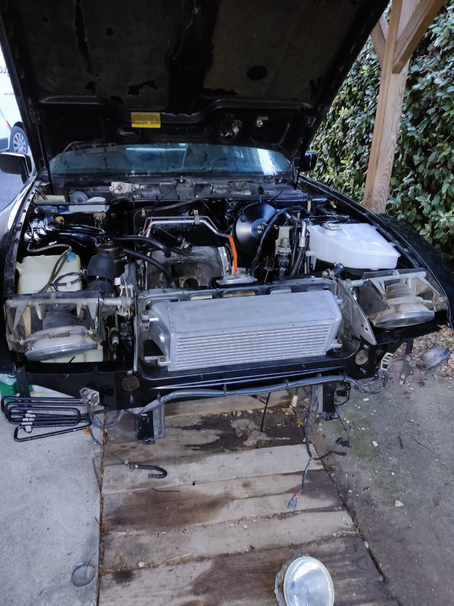

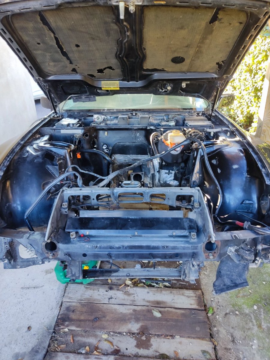

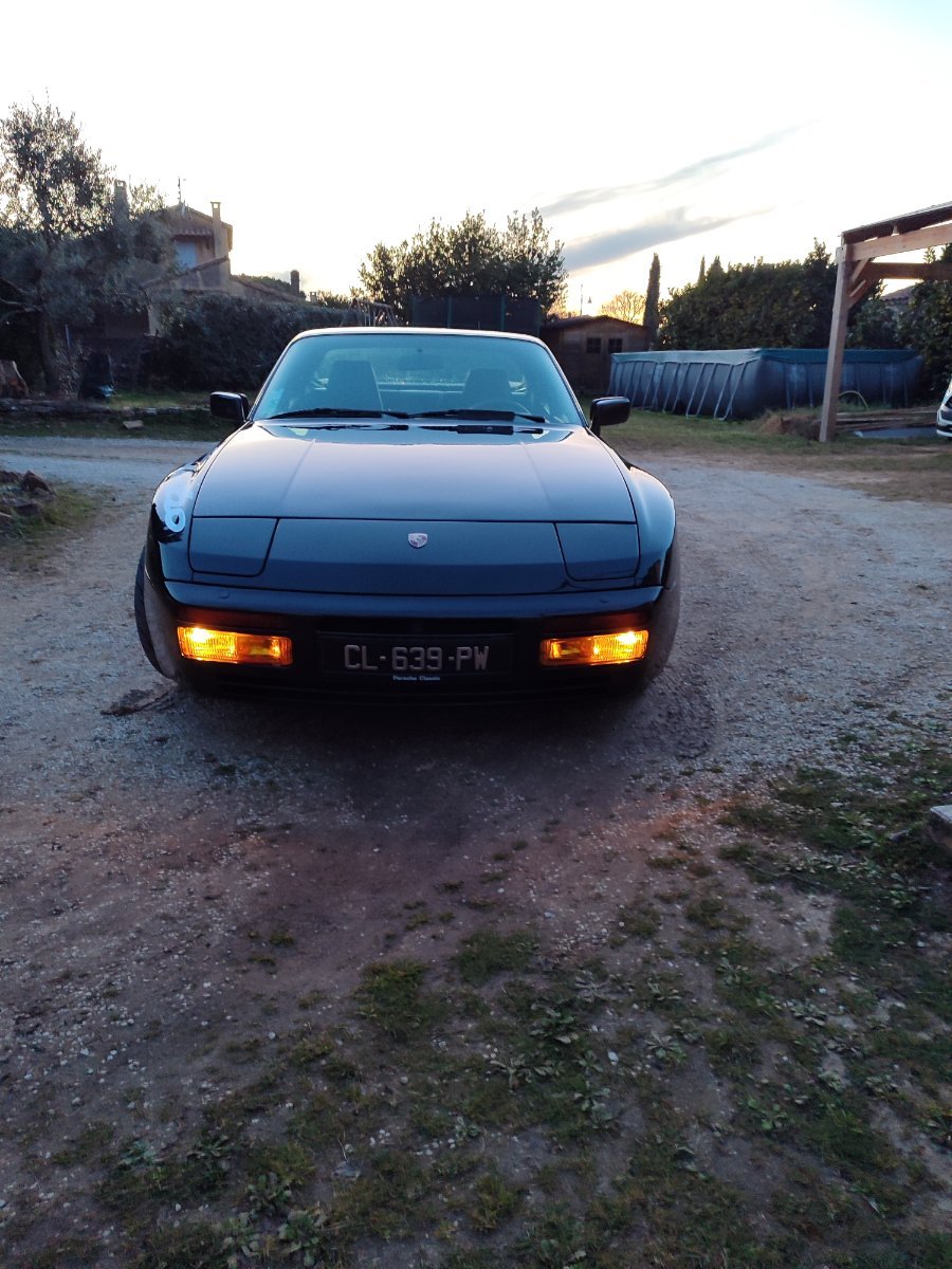

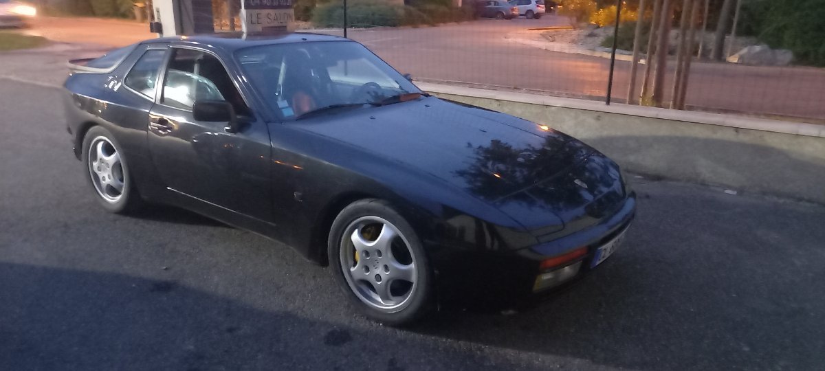

Je vous mets deux photos de la bete actuellement. Puis j'essaierai de mettre les photos de la révision de la mécanique.

Purée, qu'est ce qu'elles sont belles ces 944. Si je les avaient découvertes plus tôt...🫣
Très propre 👍

Et très performantes. Plus facile a conduire que les 911 de l'époque, mais moins prestigieuses.
Du coup on peut se faire plaisir à pas trop cher (30% du prix d'une 911 comparable selon les modèles et générations). Les dernières générations sont étonnantes : 944 S2, 968, 944 turbo, ...
Donc la mienne a un guru et un k26/8. Facile a conduire je ne dirai pas ça . Parce que lorsque le turbo charge a 1 bar a 3000 tours c'est la guerre! Et t'as intérêt a avoir mis un scotch double face sur ton fondement en sortie de courbe si t'es un peu optimiste sur la pedale😁

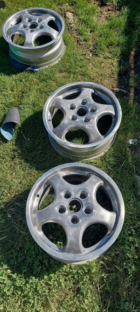

20210903_185829.thumb.jpg.b65eb50b2ebba3959399c8b71dbb333c.jpg20210905_160747.thumb.jpg.113da8481ea398c53176020105fe3fbe.jpg

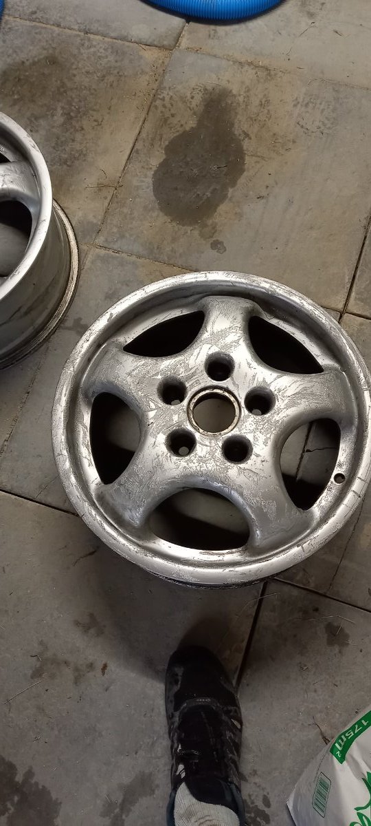

Premiere étape que j'avais fait,les jantes
  • Like 4

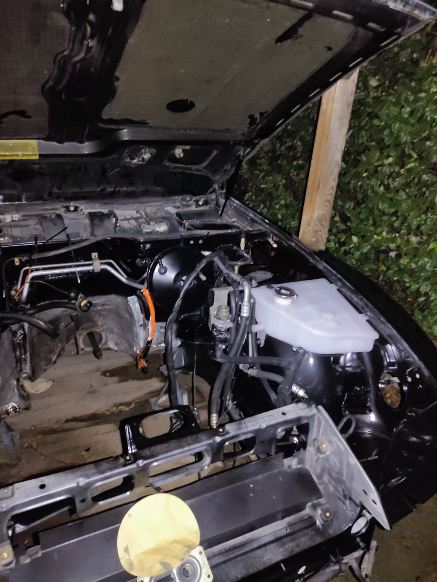

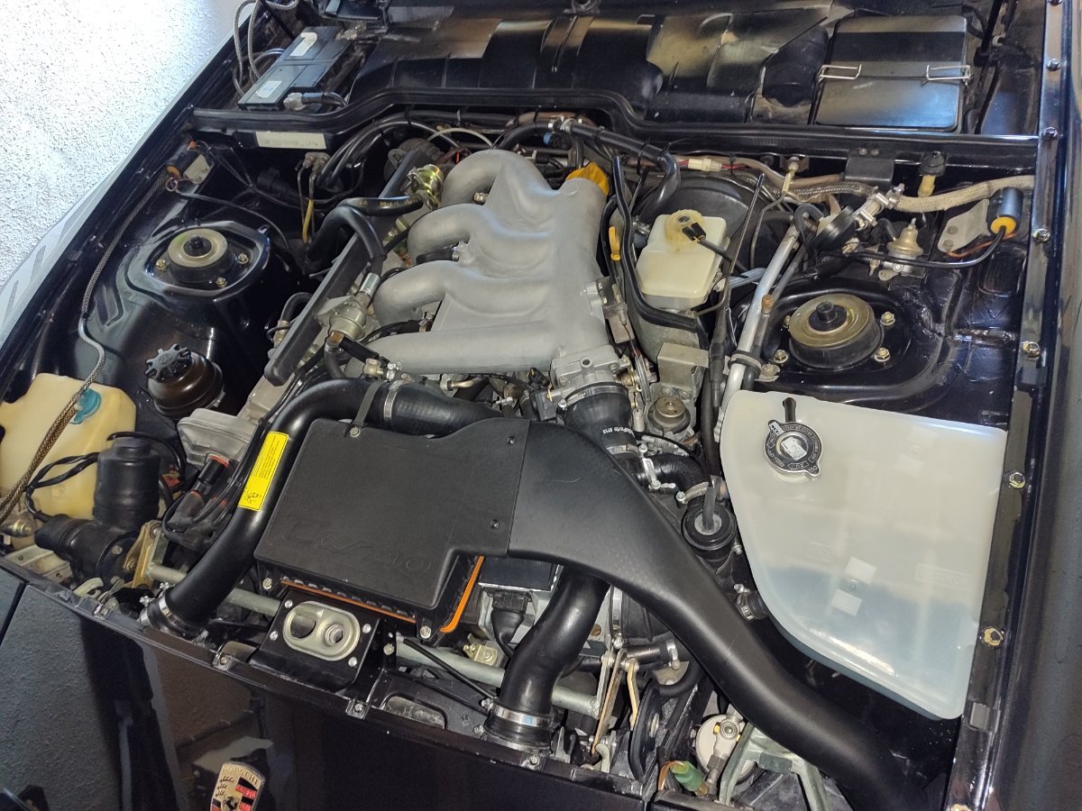

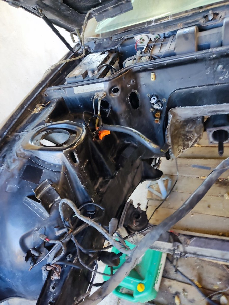

IMG_20220918_133233.thumb.jpg.3628306ffe9e7d7c949ed2c5ef01346c.jpgIMG_20221210_144900.thumb.jpg.4ee25cc918e9e47825dd746389cce24d.jpgIMG_20221210_144852.thumb.jpg.edb735f98017064aa6e5d750457a647c.jpgIMG_20221224_175746.thumb.jpg.dbf8e5eeb6eed9356386221ee31d63d8.jpgIMG_20221225_171604.thumb.jpg.525a4dd579170d53082444d552a36c40.jpg
Mise en peinture de compartiment moteur.
Les chaussures !
Importantissime. Je l'ai fait cet hiver, mais je partais de moins loin que toi 😵

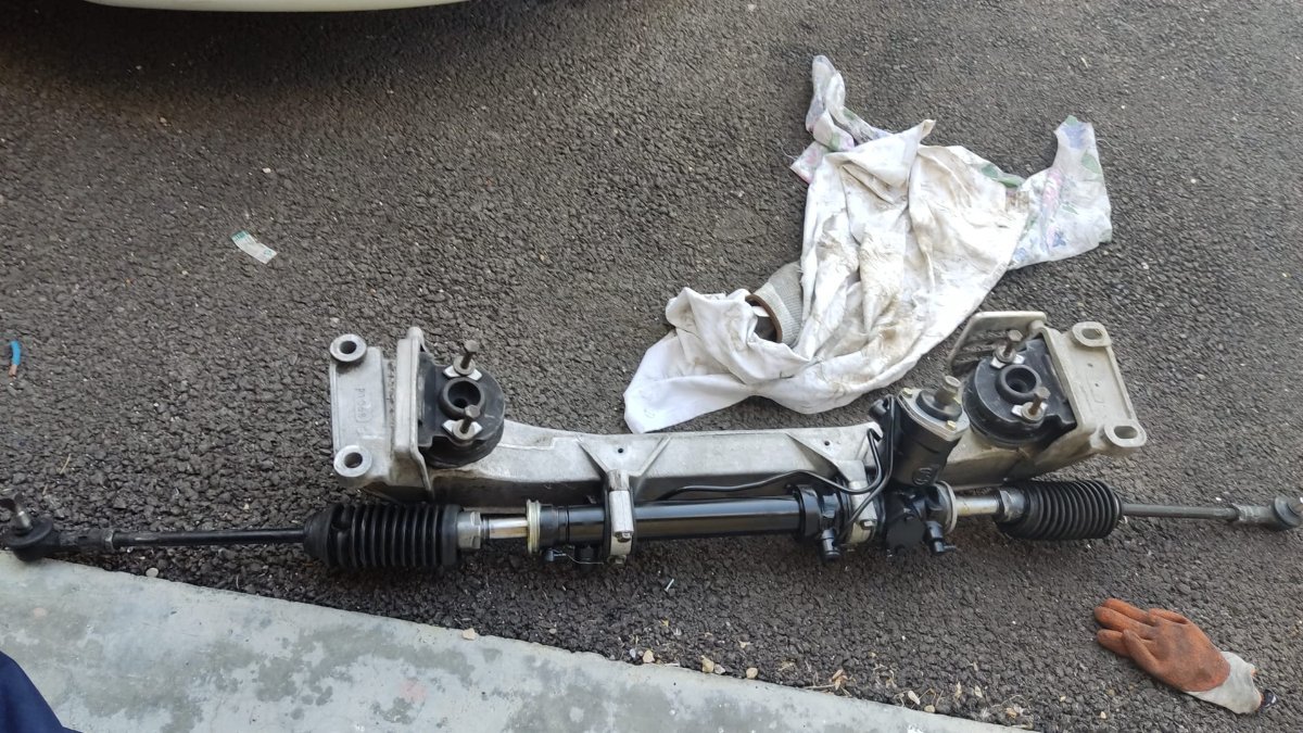

IMG_20221211_183035.thumb.jpg.ac6440da6fe7c618ba1b75ef42e38e53.jpgIMG_20221213_212154.thumb.jpg.8d5972a325161078b30d44fd5b19cef0.jpgIMG_20221213_212836.thumb.jpg.c0ce3cab85dd23db1da5f930d0cfc32e.jpgIMG_20221217_171959.thumb.jpg.2480c4a8ce01b76acf214820cd872812.jpgIMG_20221217_172003.thumb.jpg.38f3344ca74f8002f2bf271c36b34201.jpgIMG_20221217_190134.thumb.jpg.0b88a35b3655314022b481ec8791d634.jpg

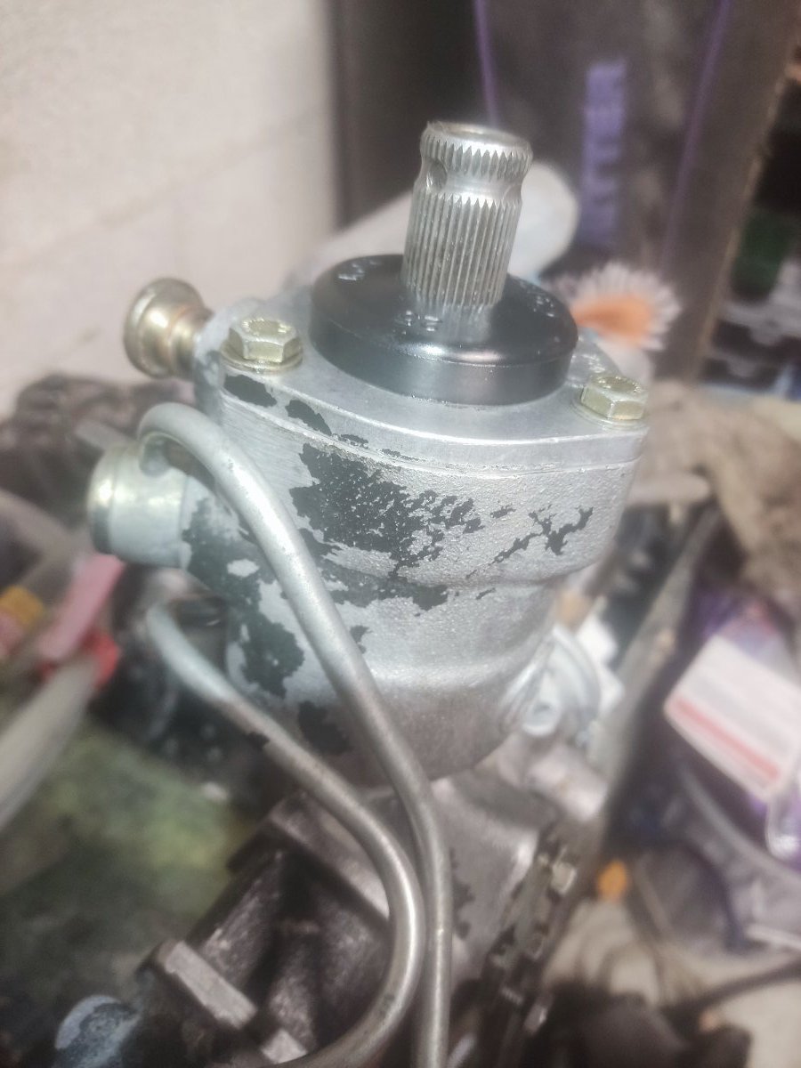

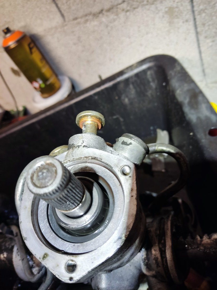

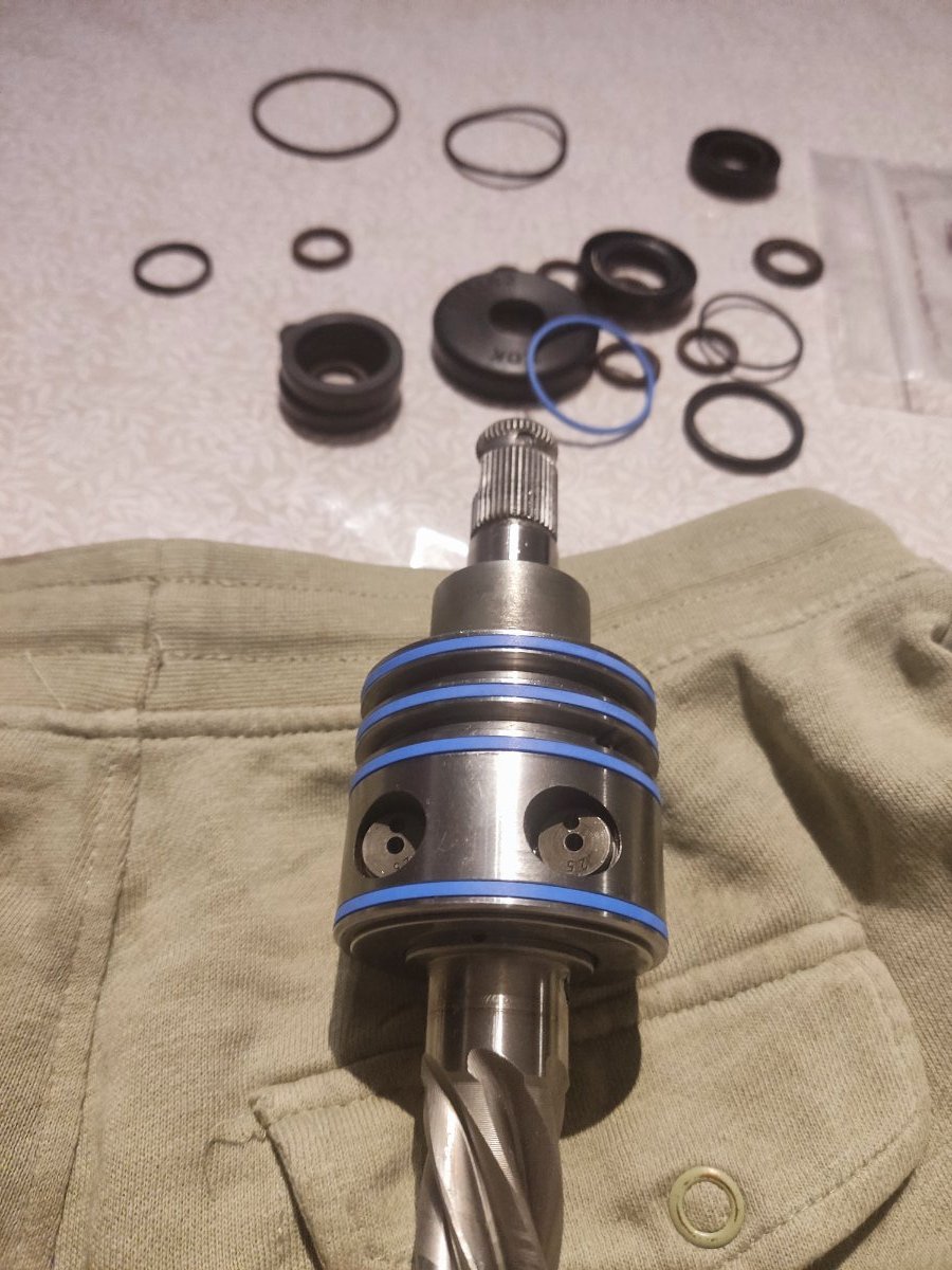

Revision de la crémaillère
IMG-20221218-WA0002.thumb.jpg.a16dbf7d9664d331052665ea0c04b216.jpgIMG-20221218-WA0004.thumb.jpg.29b13e8f3209a1606ab4fbe0895f8c26.jpg
Avec tous les SB et support moteur neuf

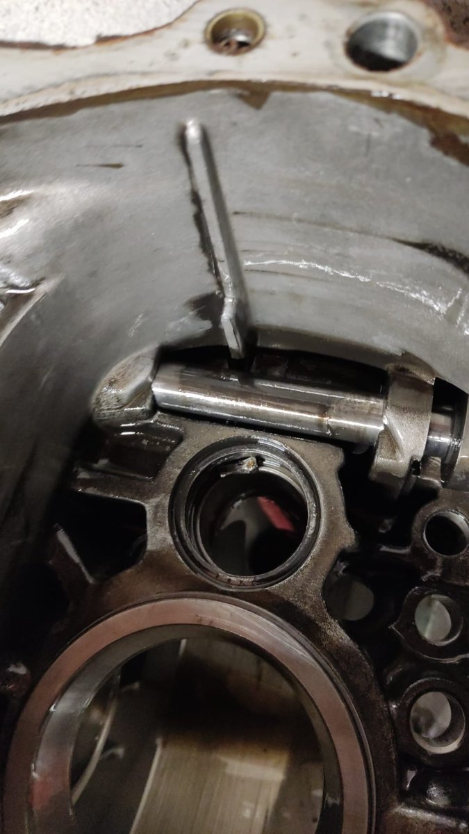

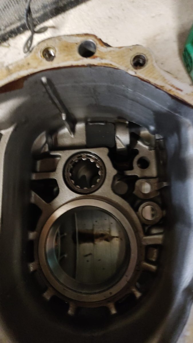

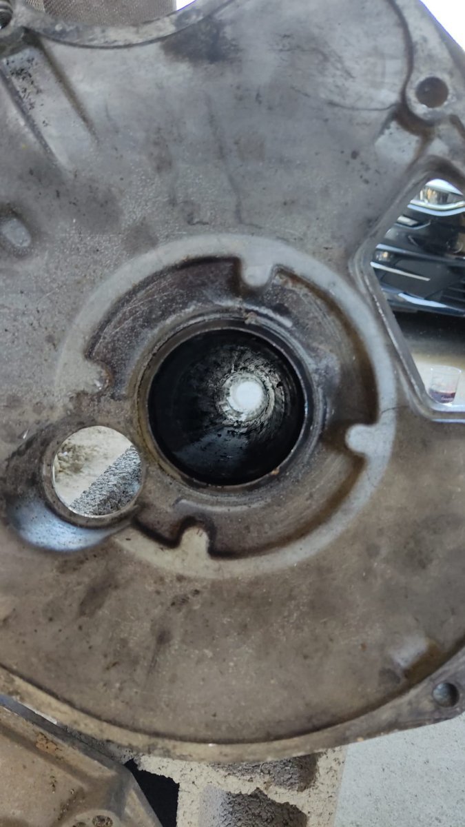

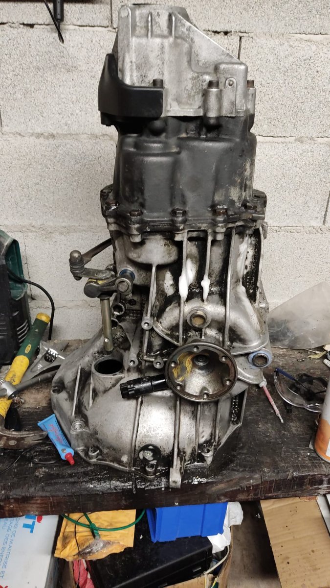

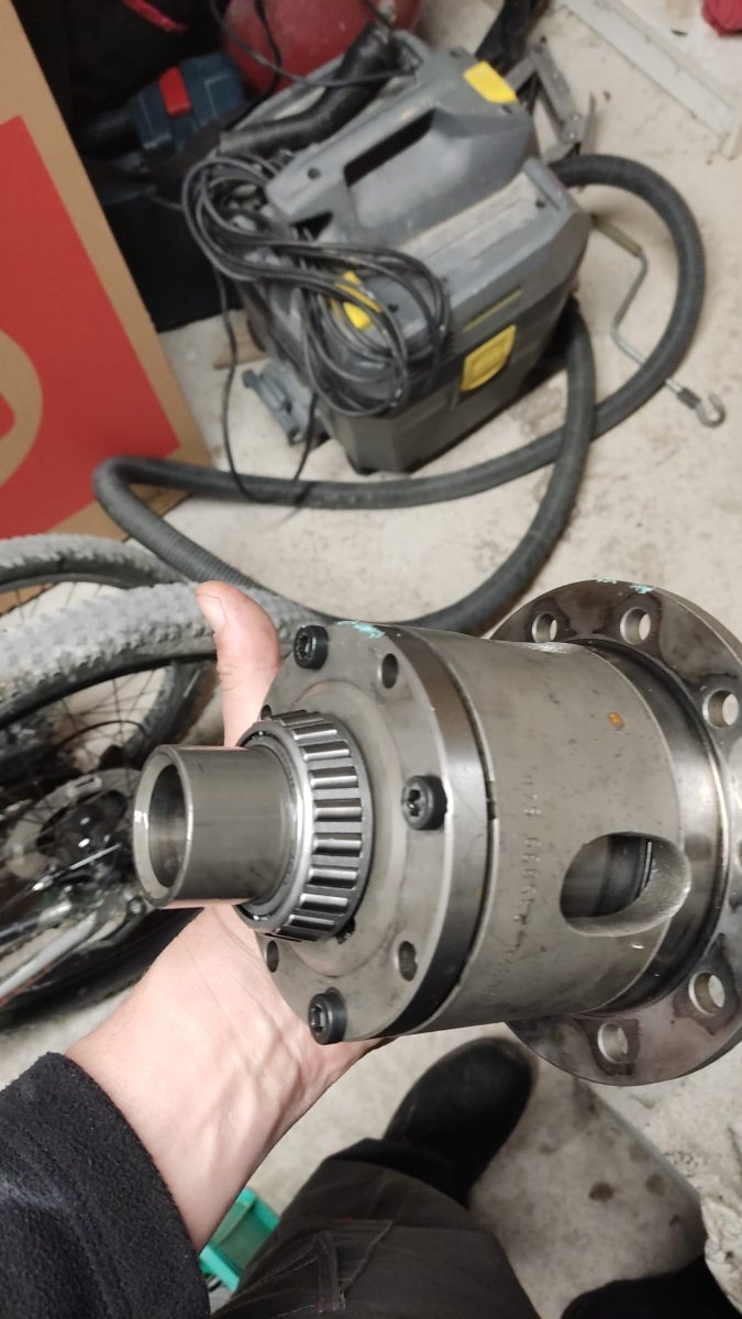

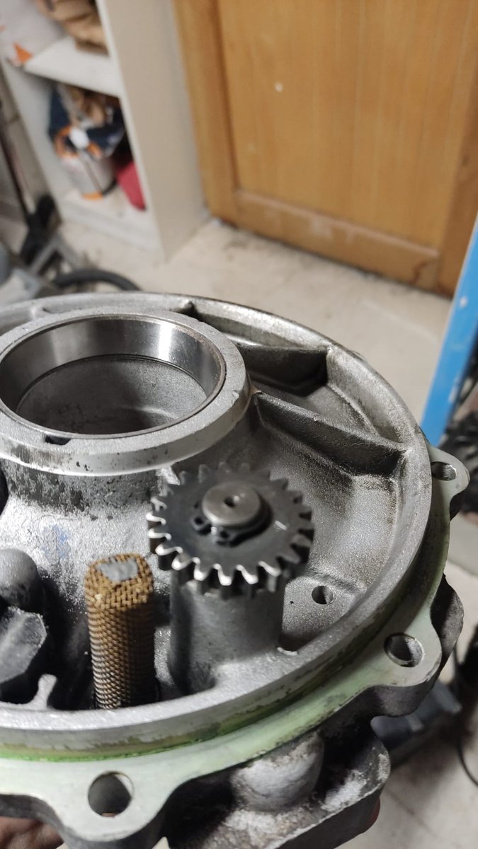

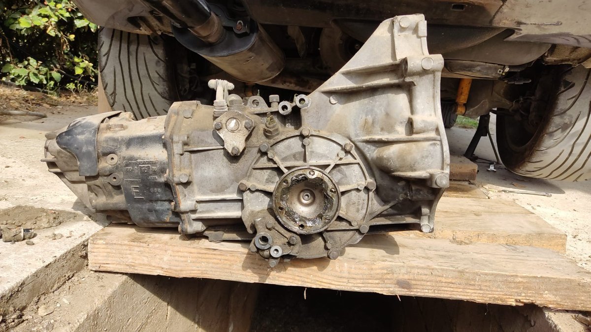

Tout est parti de la... Avant de la vendre je voulais regarder la boîte. Histoire de ne pas donner une tripe a mon pote. J'avais une autre boîte d'avance sans autobloc du coup j'ai fait du tuning.

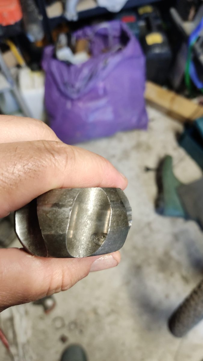

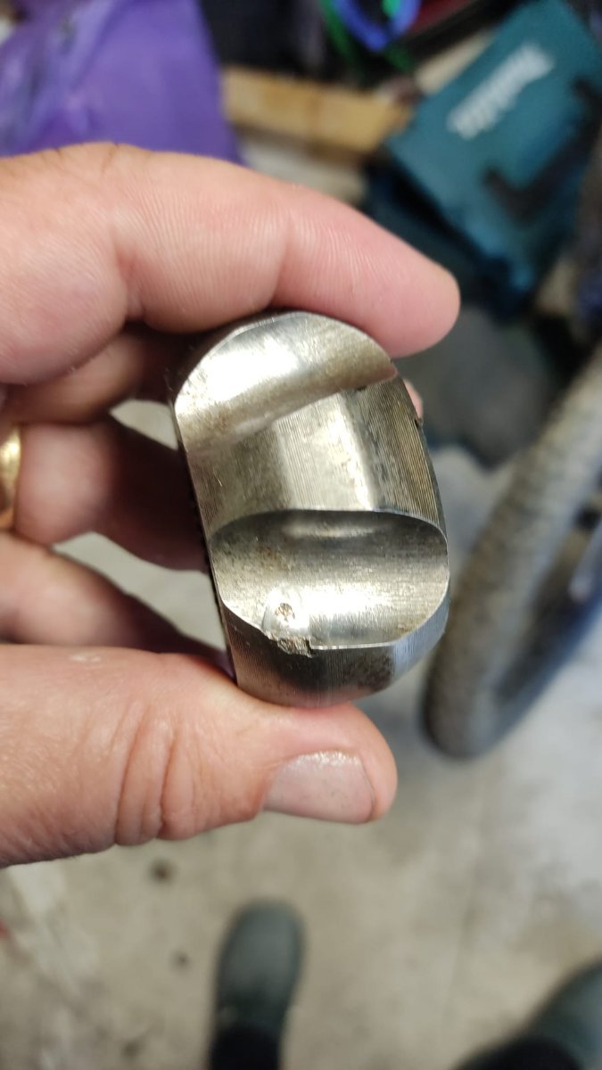

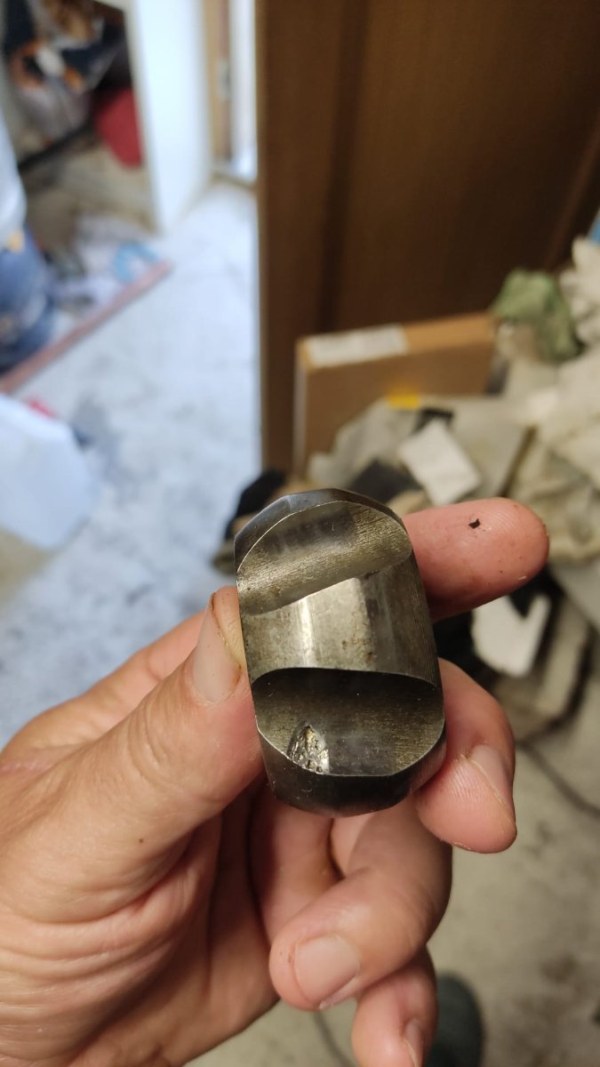

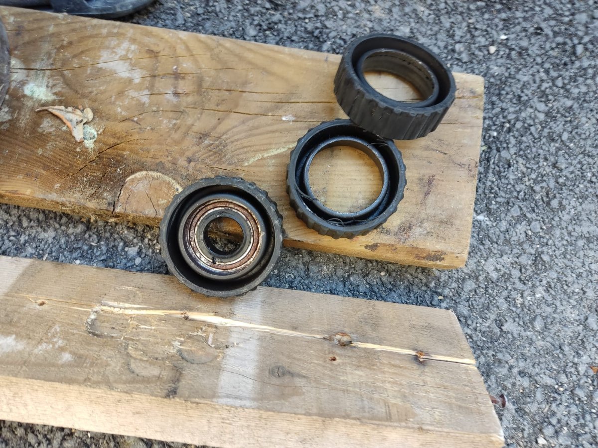

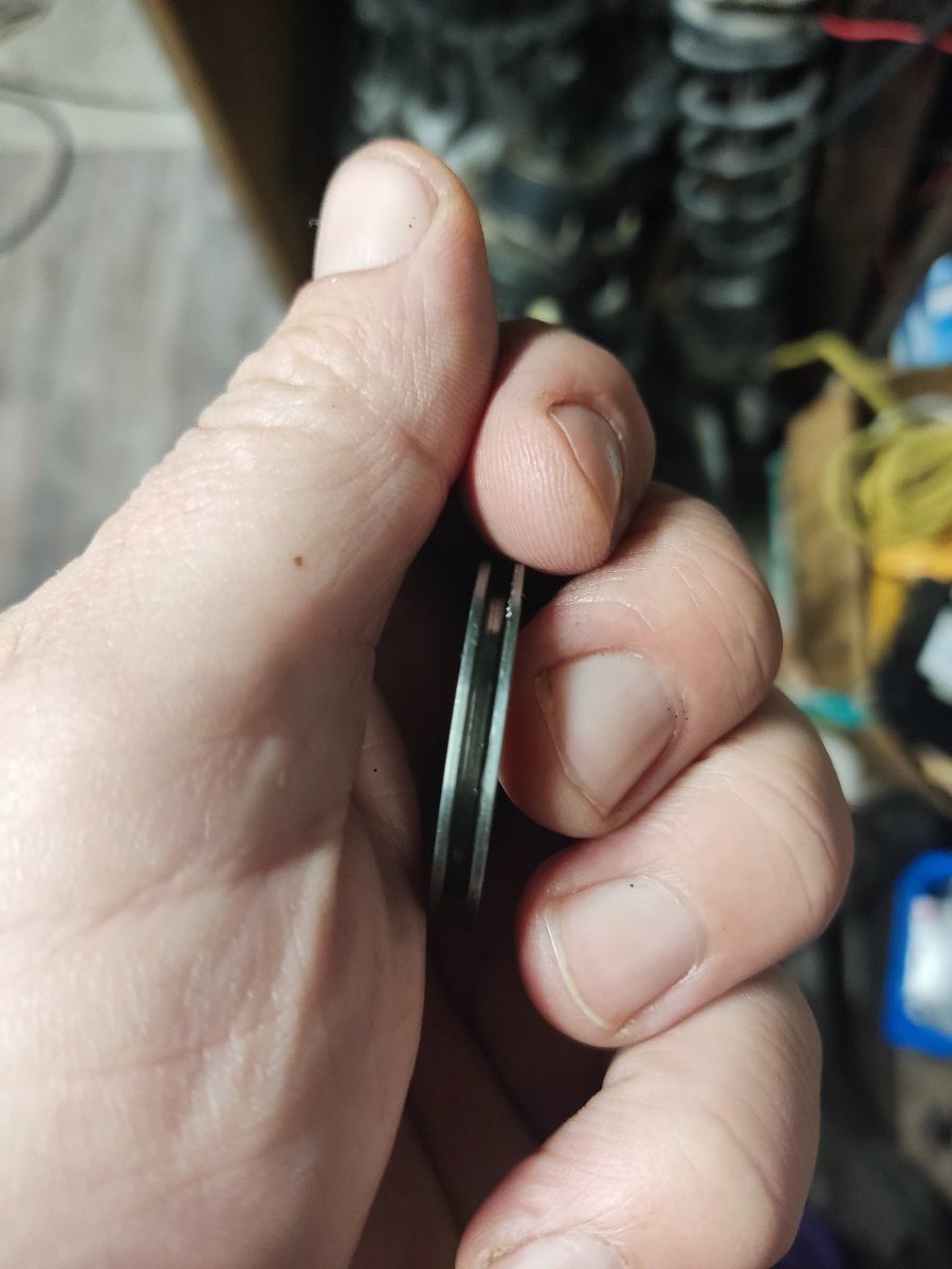

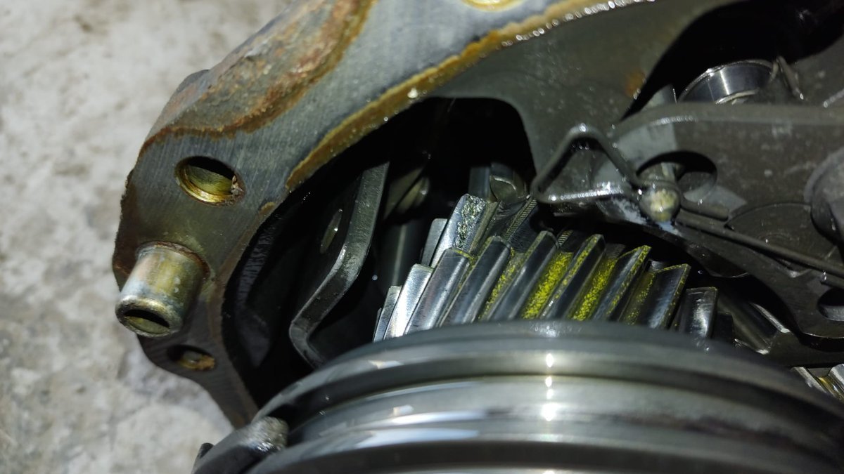

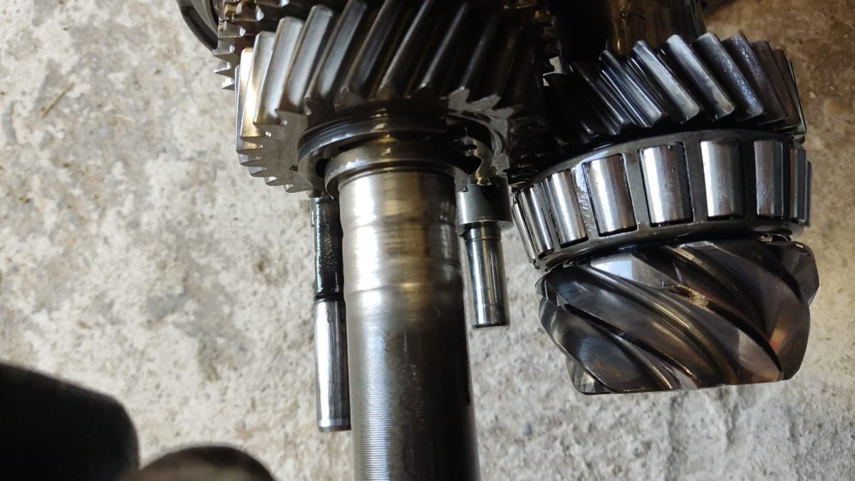

Voila quelques photo pour montrer qu'un roulement a rouleau est tt sauf éternel.IMG-20220327-WA0012.thumb.jpg.c9575f7241b5e89c6b7fb2f909080e04.jpgIMG-20220327-WA0022.thumb.jpg.5edcea2c6f88798839b50e8da9974ebf.jpg
Aill elle a mal a sa dent de seconde.
Les rouleaux....
Et l'ancien roulement de ma boîte ok( j'ai changé les roulements de pont et celui ci les autres n'avaient pas de jeu.
IMG-20220327-WA0033.thumb.jpg.31b56f447a323b3c486782d1cb75d49a.jpgIMG-20220327-WA0027.thumb.jpg.a37eb94846f1da9dee2a6bdf4639e5e3.jpg

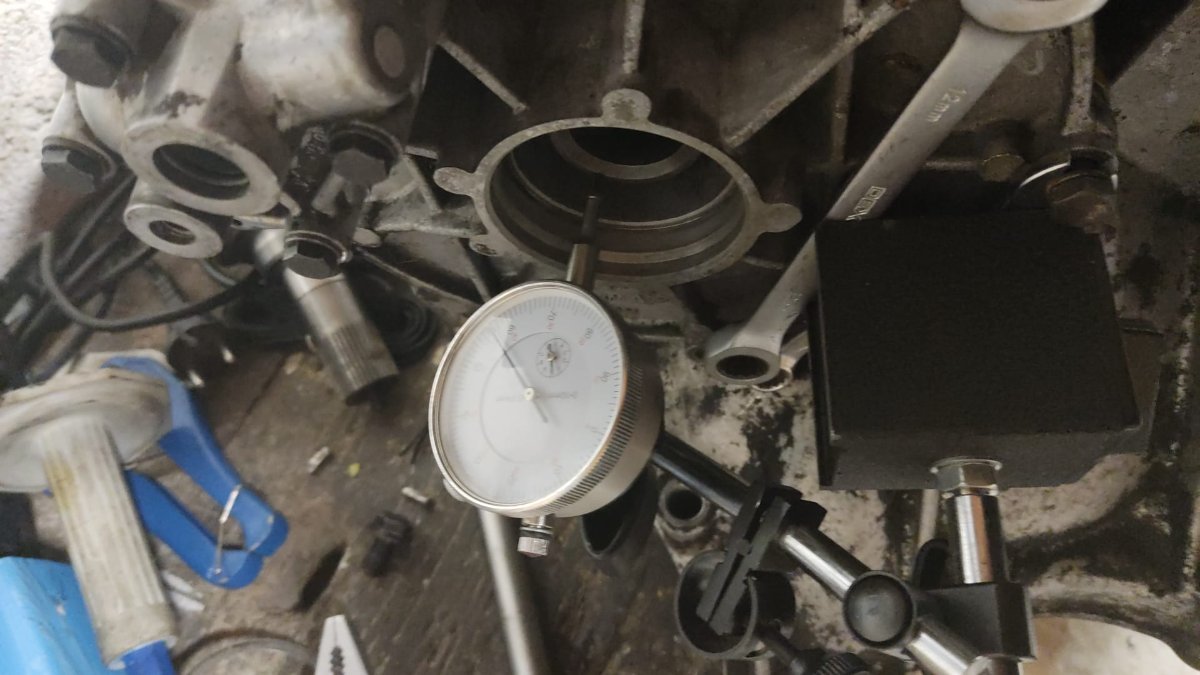

Et après remontage du flasque et contrôle du jeu au comparateur.

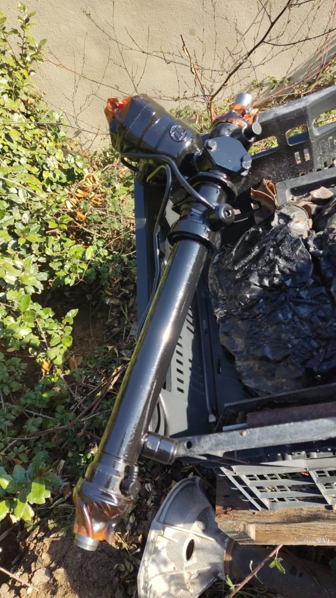

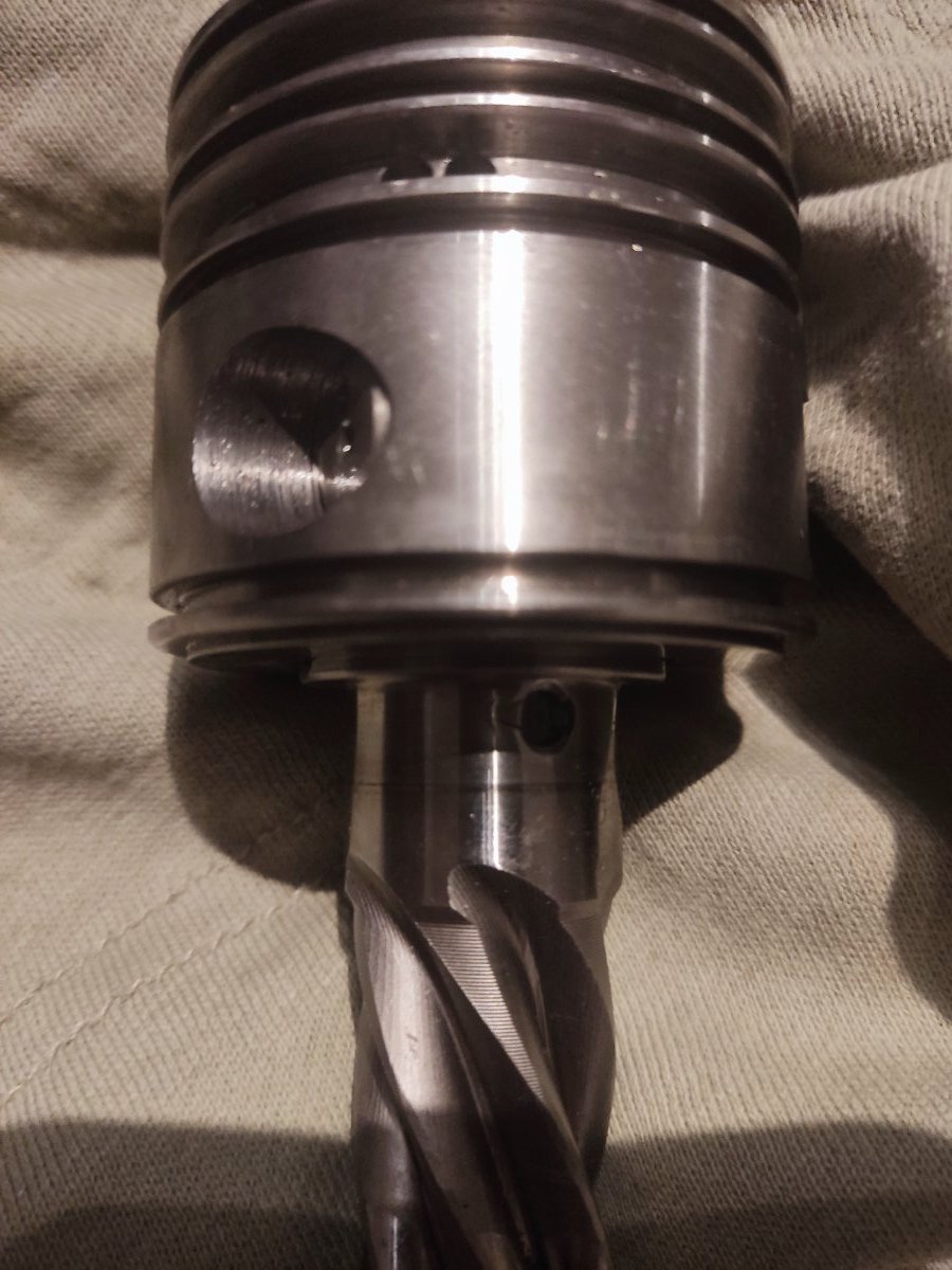

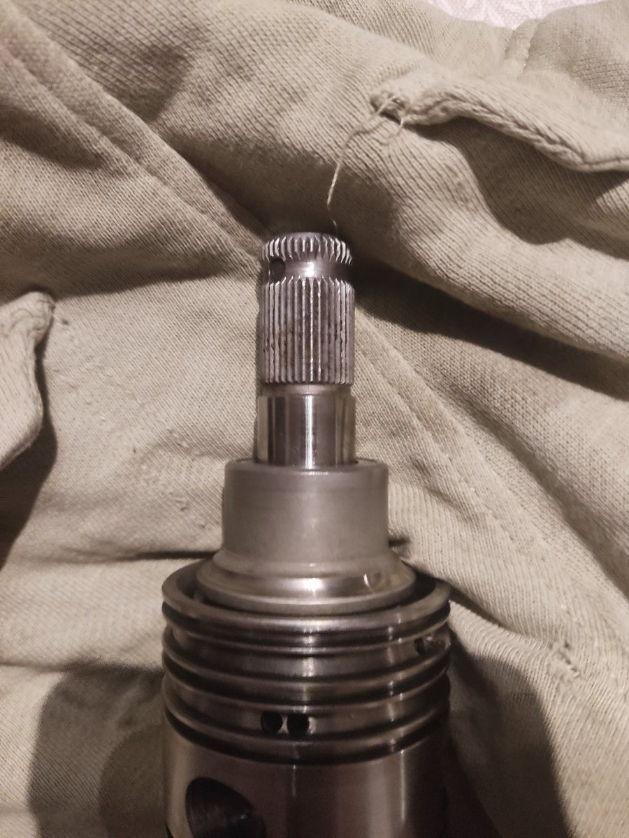

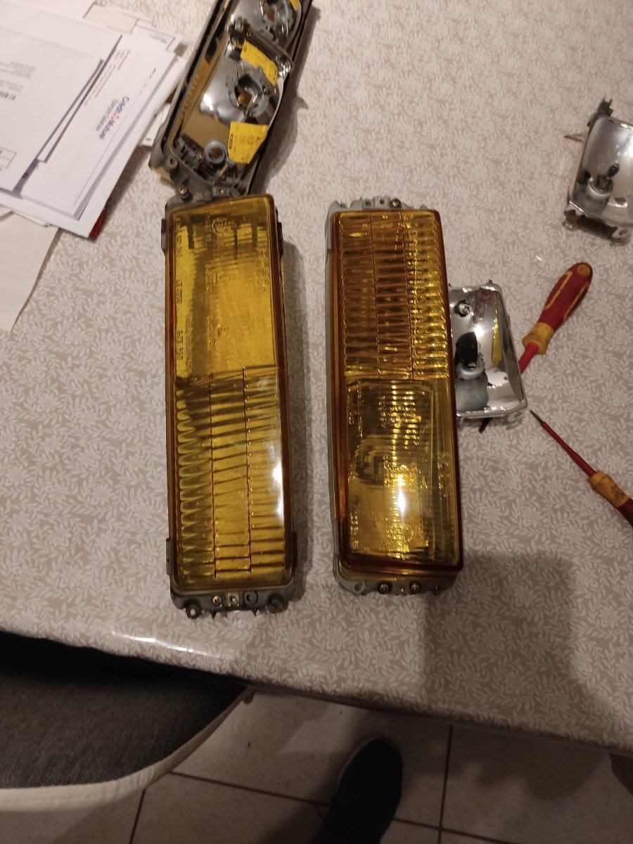

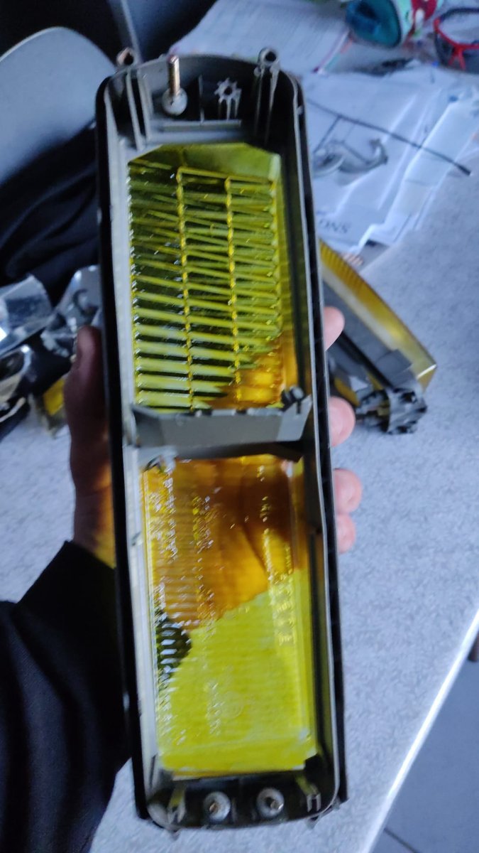

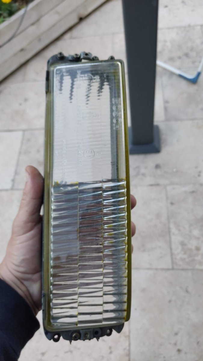

Après un coup de pot sur LBC je choppe une LP neuve et l'autre je tente le coup du père François.... La peinture a Vitrail. Je fais un mélange de deux teintes et après deux essais ça rend pas si mal.IMG-20220428-WA0011.thumb.jpg.4fb057ca7d8a850f7f26b86772cb45ee.jpgIMG-20220428-WA0013.thumb.jpg.f2f9e02d1ad4232e5c142dc2224078bc.jpgIMG-20220428-WA0019.thumb.jpg.cb2e9d26afbbb929d6c22c358a80e516.jpgIMG-20220429-WA0007.thumb.jpg.b1ed9f9458f5fbde493a0cb11a5379f4.jpg

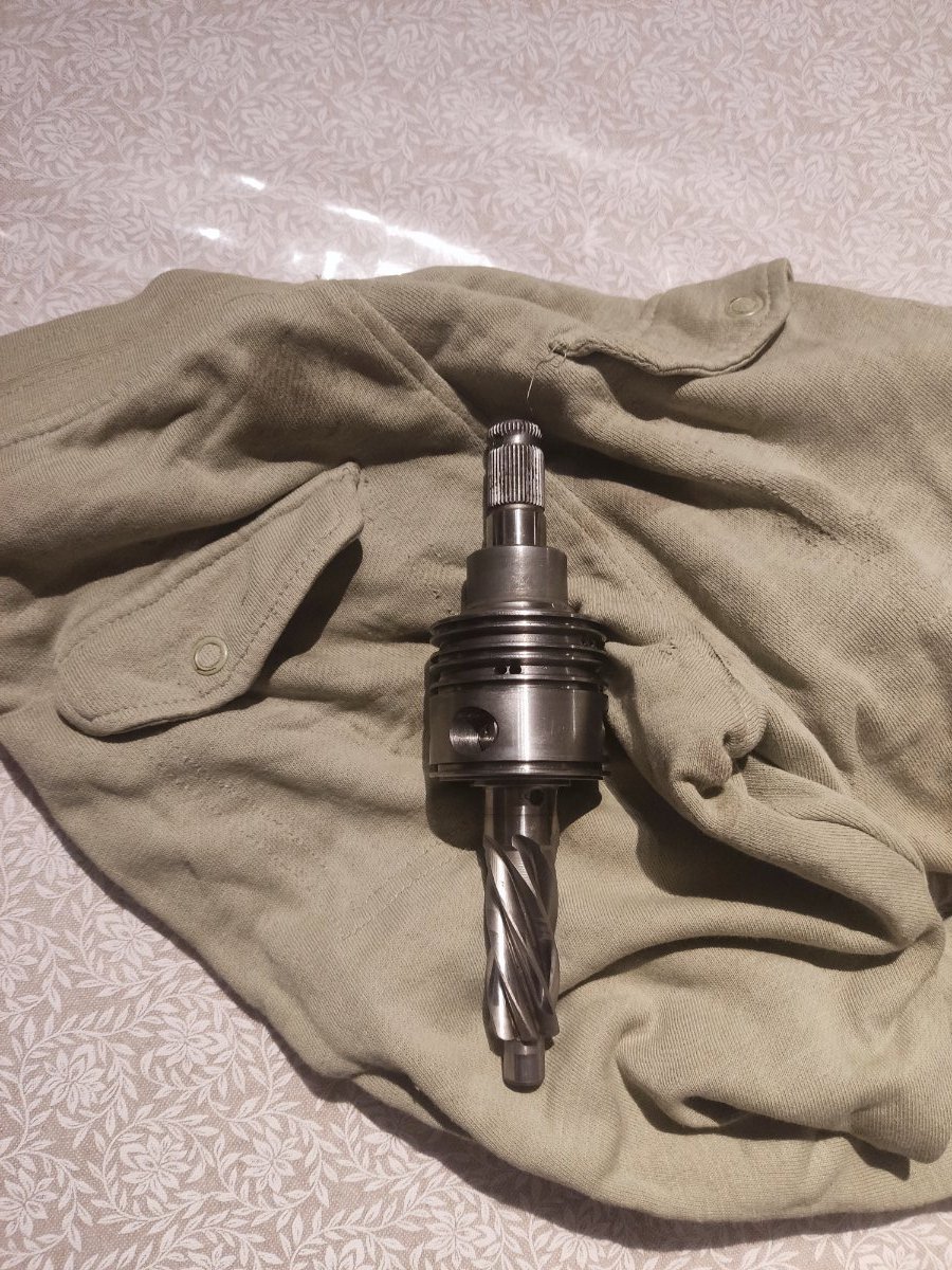

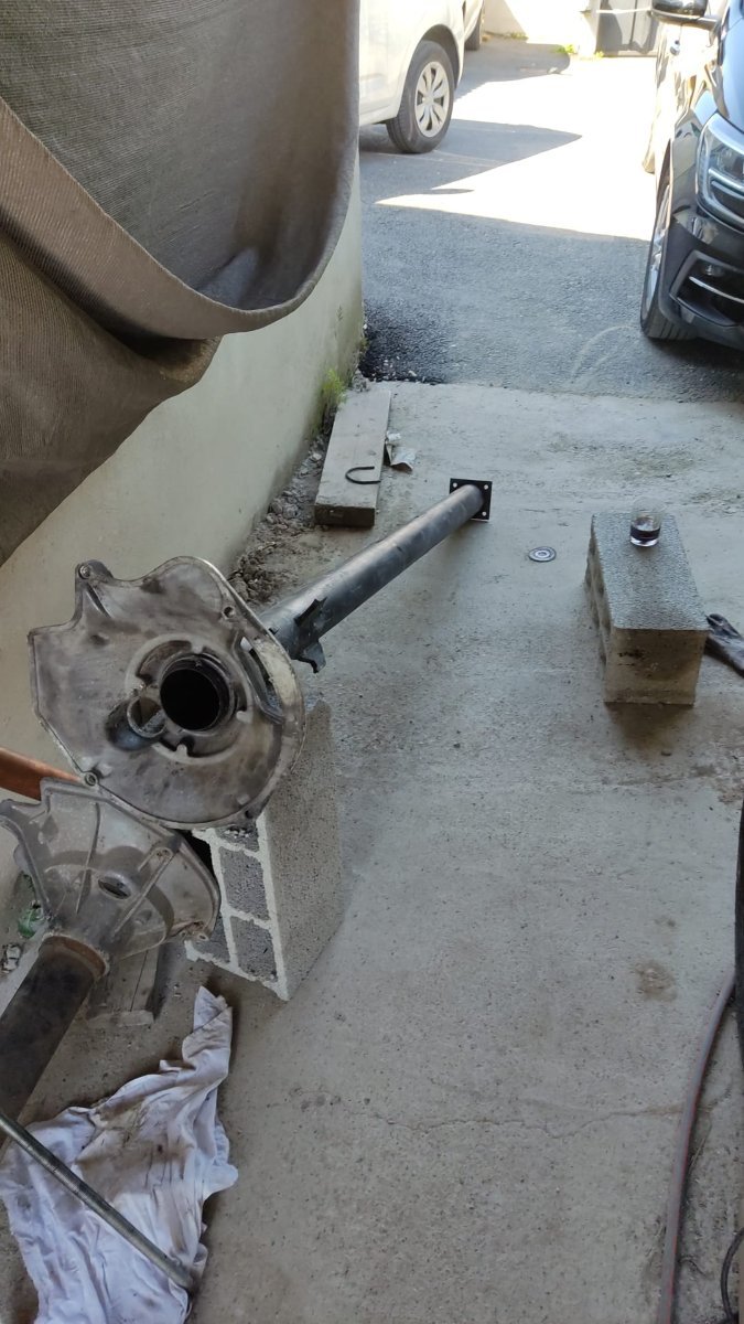

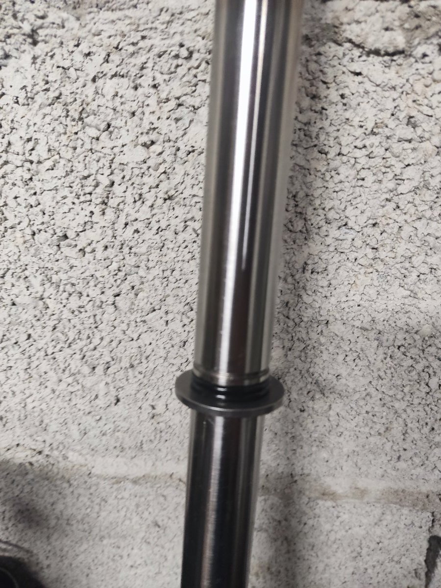

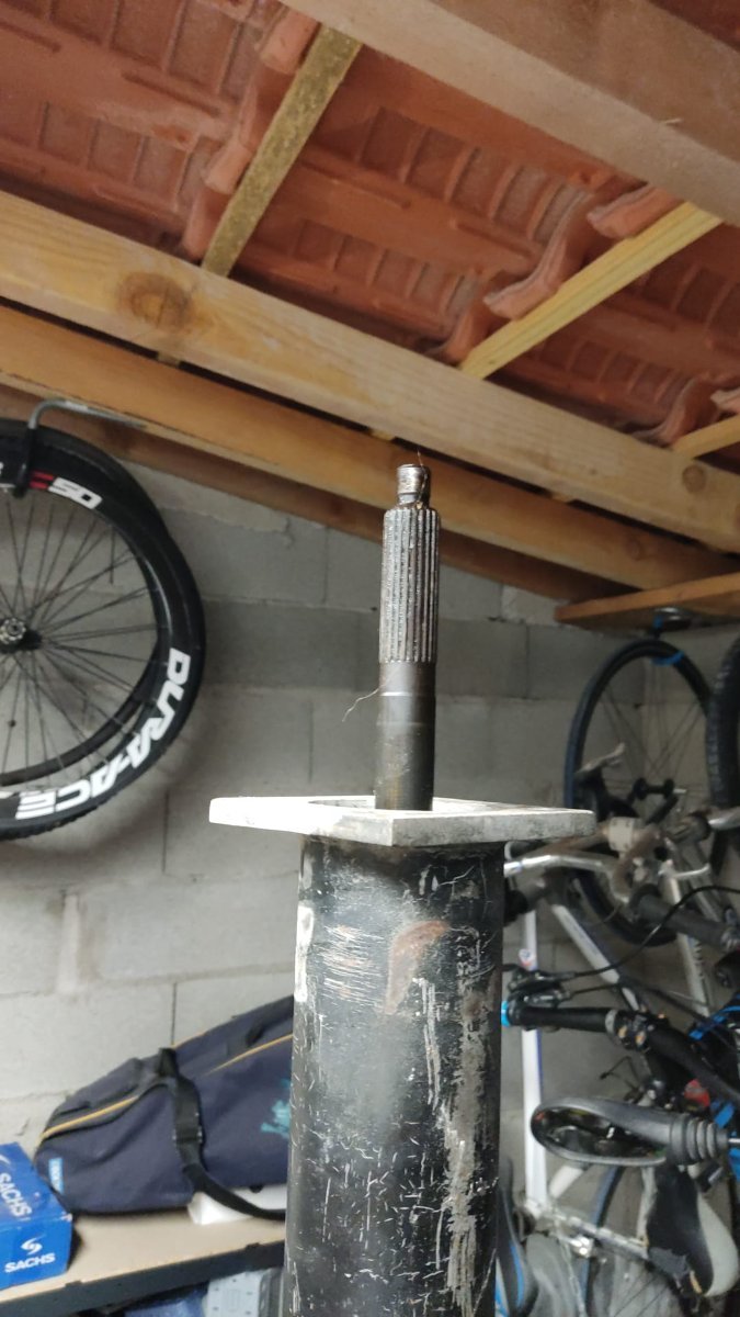

Ensuite le transaxe y est passé aussi avec mon outil a la waneguene fabriqué il y a plus de 15 ans pour ma pistarde avec un.mupro et une tige de 24.

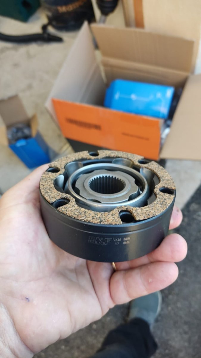

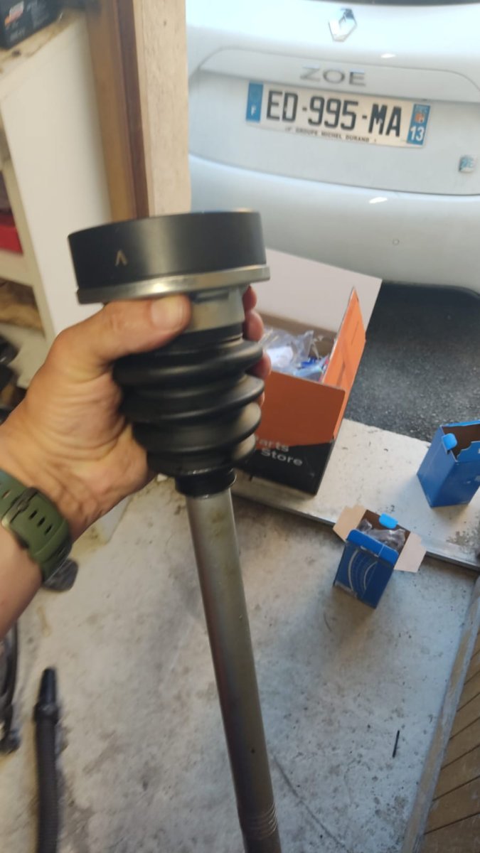

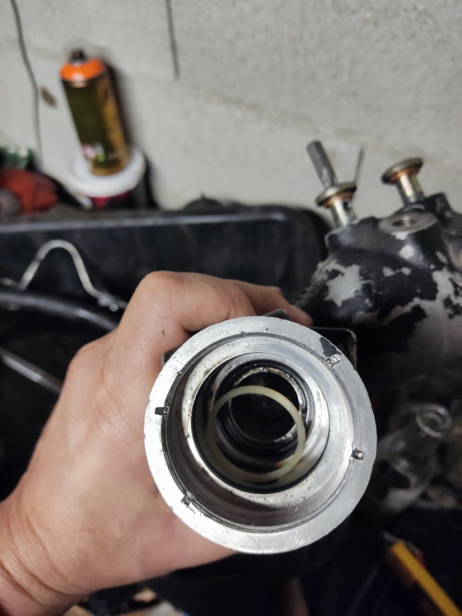

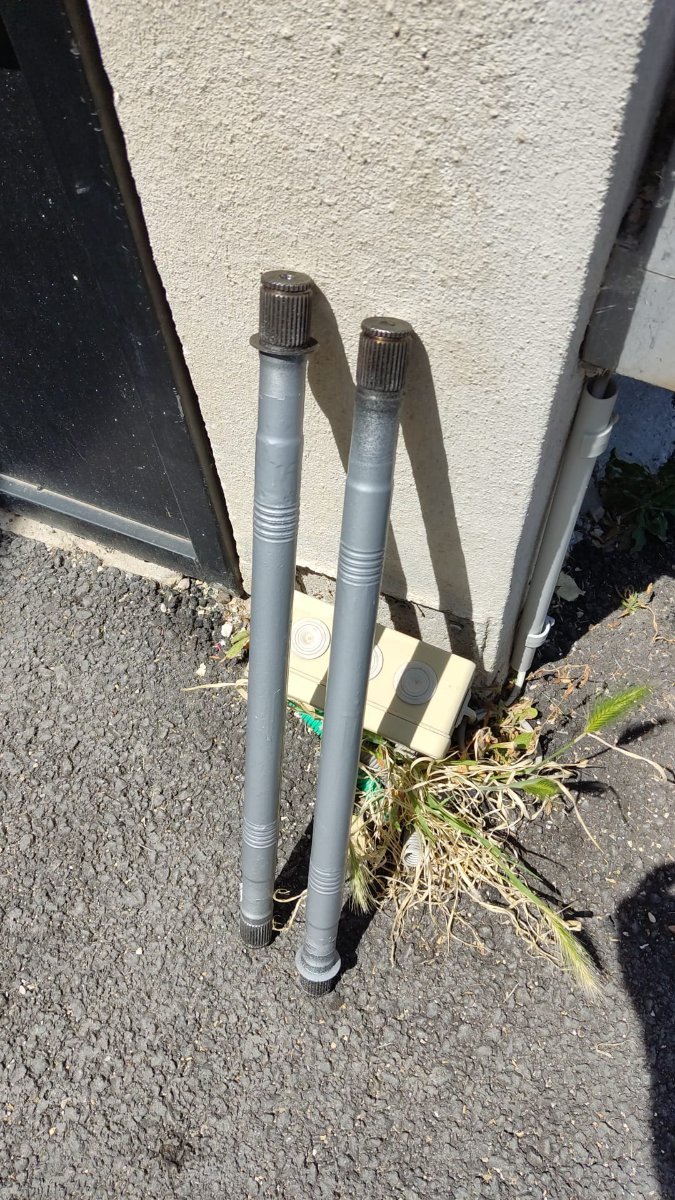

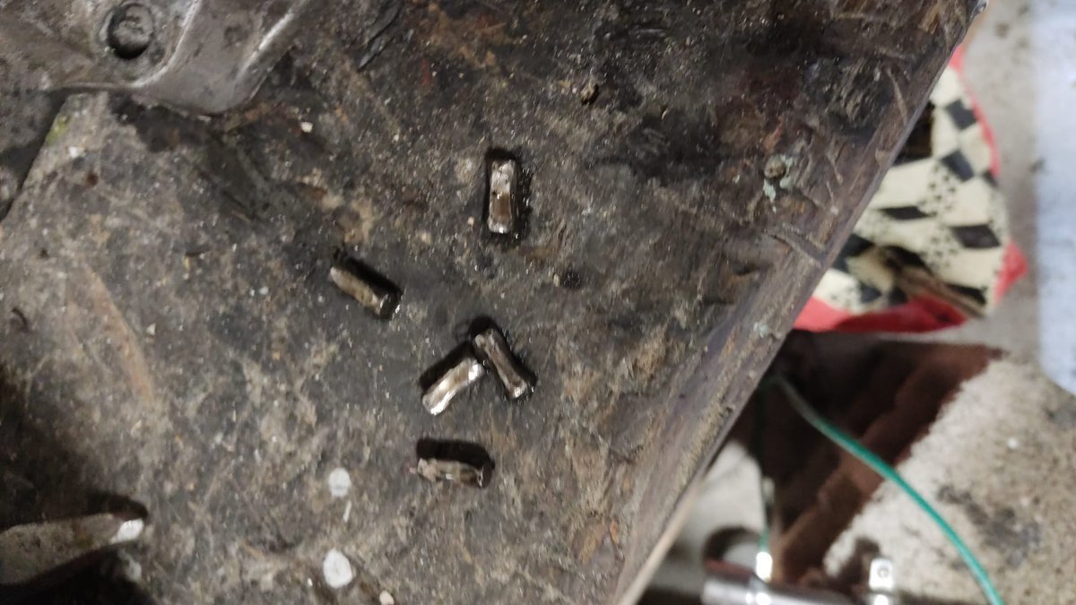

Petit révision des cardans avec la ref pour ceux que ça intéresse. Attention ne montez pas le liege c'est une grosse connerie une fois qu'il se bouffe les cardans se dévissent tt seuls...
Enfin c'etait pas du lusque...vu les noix IMG-20220514-WA0025.thumb.jpg.cfaacb233d640c8522ad2494f8cc33dc.jpgIMG-20220514-WA0027.thumb.jpg.8e11595372c61e62691a7ced02adfb3f.jpgIMG-20220514-WA0029.thumb.jpg.b1c68aceca87316201c64eefcbf56d92.jpgIMG-20220514-WA0031.thumb.jpg.7cad9233696f8b0e5be83f6cf8c34058.jpgIMG-20220531-WA0012.thumb.jpg.d172d8fcc00918001d5737d70ad1c95e.jpgIMG-20220531-WA0014.thumb.jpg.be058d83e7c482edc5028594fdd611d0.jpg
