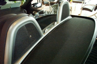

Invité lerusse1967 Posté(e) le 2 avril 2017 Posté(e) le 2 avril 2017 bonjour à tous, quelqu'un connait-il ce saute-vent? Merci pour le retour http://www.dachmodule.de/Windschott/Porsche-Boxster-987/Porsche-Boxster-987-Windschott.html
JéJé3.4 Posté(e) le 2 avril 2017 Posté(e) le 2 avril 2017 Fais une recherche (via la Cayman jaune), mais je crois bien que ceux qui ont essayé n'en sont pas satisfaits, ça génère plus de remous que le windschott d'origine qui laisse passer l'air..

Joëlon Posté(e) le 2 avril 2017 Posté(e) le 2 avril 2017 Ola !! Si c'est bien la vitre plexi au centre que tu parle, c'est ce que j'ai. Vitres baissées, ça brasse pas mal de vent mais relevées c'est parfait après je te donne mon avis sans connaitre d'autre saute-vent. Espérant t'avoir éclairé
max306s16 Posté(e) le 2 avril 2017 Posté(e) le 2 avril 2017 Mon conseil si tu veux un saut de vent à moindre coût, c'est d'acheter les fixations chez Porsche, et la partie en plexiglas d'occasion.

lecide Posté(e) le 7 juin 2019 Posté(e) le 7 juin 2019 Bonjour, Mon saute vent vibre à partir de 100 km . D'après ce que j'ai compris il faut changer les fixations? https://www.passionauto.com/A-55607-kit-de-fixation-pour-saute-vent-boxster-987.aspx Est ce compliqué a faire ? besoin d'outillage? Merci de votre retour.
Alex Posté(e) le 7 juin 2019 Posté(e) le 7 juin 2019 Comme tu peux le voir il faut poser de nouveaux rivets... donc en plus de l’outillage classique il te faut une pince à rivets...
Dan87 Posté(e) le 7 juin 2019 Posté(e) le 7 juin 2019 Le mien à tendance aussi à vibrer mais je ne suis pas sûr que de nouvelles fixations résolve le problème... Je pensais intercaler des petits caoutchouc entre celui-ci et le les fixations afin de supprimer le jeu présent
lecide Posté(e) le 7 juin 2019 Posté(e) le 7 juin 2019 Me pose aussi la question du jeu et de l'utilité de changé les fixations....je vais regarder cela demain....il fait beau ....
Gerdou Posté(e) le 7 juin 2019 Posté(e) le 7 juin 2019 Lorsque j’avais un 987 j’avais calé avec un peu de mousse type calfeutrage de porte
Tbox Posté(e) le 7 juin 2019 Posté(e) le 7 juin 2019 C'est le concept qui se détériore un peu de partout dans le temps avec le soleil, le vent, les vibrations et ce ne sont pas forcément les fixations rivetées qui sont à mettre en cause, mais la faiblesse du mécanisme. Sur mon 987 SII je commence à avoir exactement le même problème et sur mon 3.2L après avoir à peu prés tout essayé sans grand succès j'ai fini par tout remplacer 1

max306s16 Posté(e) le 10 juin 2019 Posté(e) le 10 juin 2019 J'ai testé différents types de mousses pour supprimer les vibrations. Mais finalement j'ai changé les fixations et plexiglas.
lecide Posté(e) le 29 juillet 2020 Posté(e) le 29 juillet 2020 Bonjour, Mon saute vent vibre à partir de 100 km . D'après ce que j'ai compris il faut changer les fixations? https://www.passionauto.com/A-55607-kit-de-fixation-pour-saute-vent-boxster-987.aspx Est ce compliqué a faire ? besoin d'outillage? Merci de votre retour. Bonsoir, je reviens ici avec ce sujet. J' ai acheter les fixations mais pas changer ...j'ai un doutes sur le resultats. Avez vous des expérience en retour? La vitre vibre beaucoup c est insupportable.
Alex Posté(e) le 30 juillet 2020 Posté(e) le 30 juillet 2020 Bonsoir, je reviens ici avec ce sujet. J' ai acheter les fixations mais pas changer ...j'ai un doutes sur le resultats. Avez vous des expérience en retour? La vitre vibre beaucoup c est insupportable.Remplacer les fixation règle le problème dans la majorité des cas
lecide Posté(e) le 30 juillet 2020 Posté(e) le 30 juillet 2020 Ok merci je vais commencer a les changer merci
Foup Posté(e) le 30 juillet 2020 Posté(e) le 30 juillet 2020 Sur la mienne le windshot se détachait carrément à gauche dépassant les 50km/h ! Le loquet du mécanisme ne remontait pas assez et la partie "femelle" de la vitre s'est usée. Bref ça ne tenait plus. Plutôt que de tout changer j'ai glisser un bout de mousse sous le bouton le contraignant à se relever plus. Maintenant il tient jusqu'à haute vitesse...
lecide Posté(e) le 1 août 2020 Posté(e) le 1 août 2020 Comment supprimer la partie noir en caoutchou pour avoir acces au rivet? Je n ose pas tirer fort dessus. Merci
Sylvain01 Posté(e) le 1 août 2020 Posté(e) le 1 août 2020 Sur 987 il y a eu un rappel avec remplacement du saute vent et ses fixations. Vérifiez que ça a été fait
