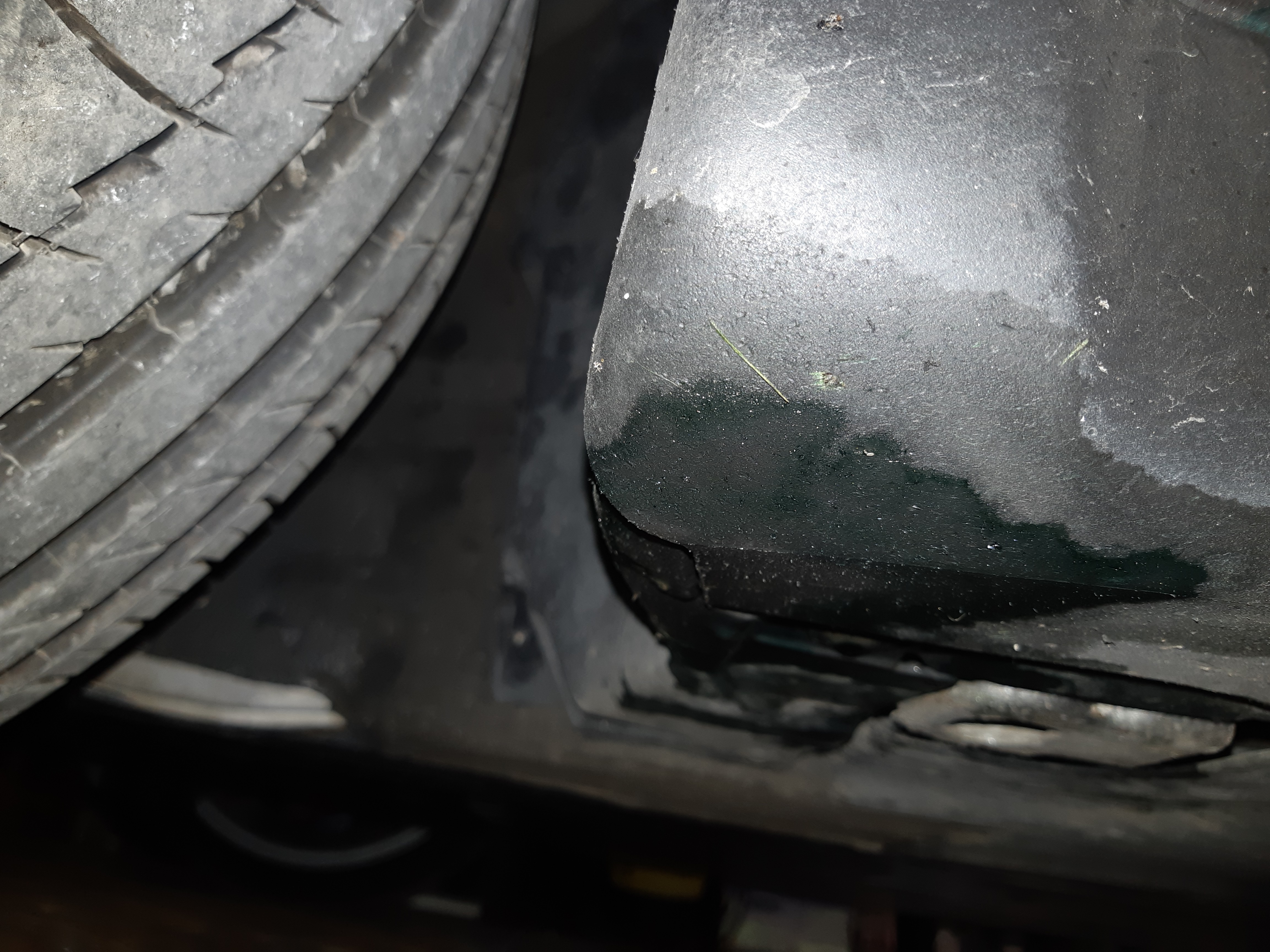

Je déterre le post. j'ai le même problème de fuite lave glace sur ma 997 ph1.
d'abord quelques gouttes bleues sous le pneu avant conducteur dans le garage, puis grosse tâche et maintenant obligé de mettre une gamelle sous l'aile avant!
Rdv chez mon indépendant vendredi car elle sort d'un gros service...à suivre.
  • 40707 messages
Soit c'est le joint entre la pompe et le bocal… Soit c'est une fissure du bocal...
  • pounet69 aime ceci
