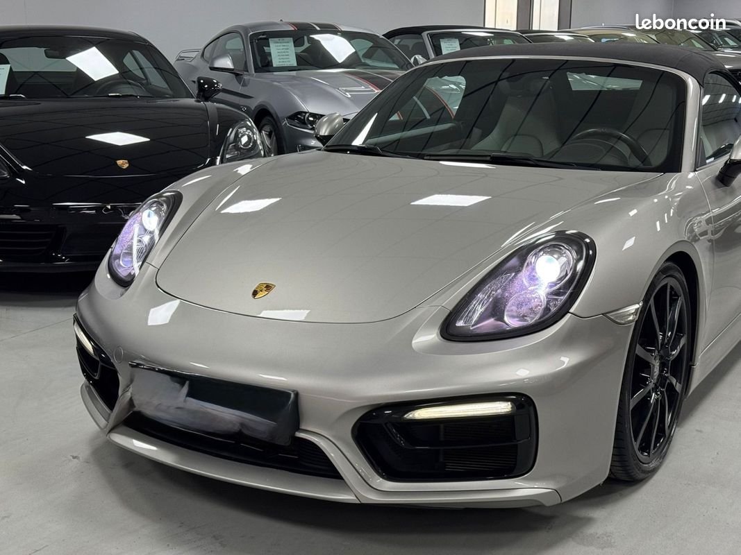

C est genre elle ? : https://www.leboncoin.fr/ad/voitures/2996650319
Tout est possible mais ca va te coûter un bon billet, car pour la boîte faut ouvrir. Pour le moteur ca peut etre fait par endoscopie mais pareil c est pas gratuit

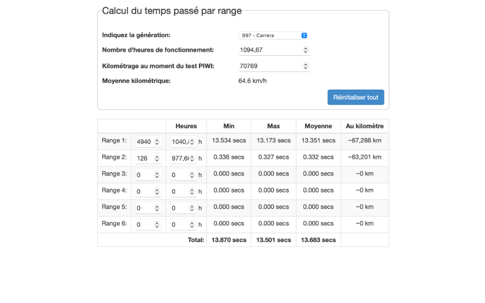

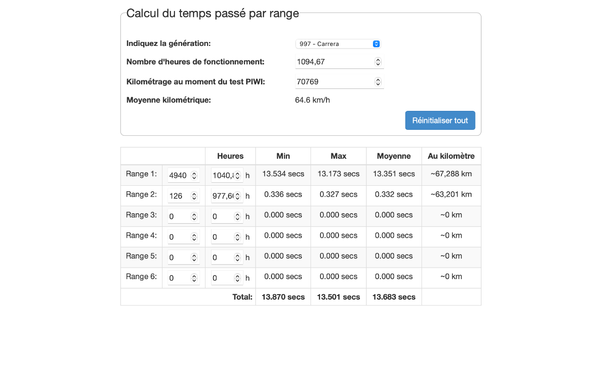

Ok je comprend , malheureusement , meme un piwis a ces limlites .... ce qui est a peu pres sure c est qu avec une moyenne de 64 km/H , c est un vehicule qui a fait peu de ville .... apres pour savoir exactement comment a ete atteinte cette moyenne , c est une autre histoire . il faudrait recouper d autres informations , comme l entretiens ( si beaucoup de changement de plaquettes par exemple , ca peut vouloir dire utilisation intensive il y a beaucoup de circuit en suede ?

J'avais intégré 50/55 km/h de moyenne comme valeur de reference pour une 911. Là, je me retrouve avec un chiffre très au-delà pour un véhicule qui m'interesse, et je ne sais pas quoi en penser. Il a passé 95% de son temps en suède qui n'a ni authobahn ni traffic parisien. Mais comme c'est une 997.2 de 14 ans, même si elle présente très bien, je ne voudrais pas me retrouver avec un véhicule qui a déjà été sur-sollicité.

Merci, pas de soucis là-dessus, on est tous d'accord. Le sujet, c'est la moyenne à 64 km/h qui sous-entend selon 911andco du circuit, et les plages associées 1, et un tout petit peu de 2
je pense sincerement que chat GPT peut sans souci gerer une analyse de piwiS. Mais celle qu'il me propose et qui recoupe au dela des calculs des avis sur des sites qui font autorité m'interpelle quand meme. Sur le lien mentionné, il y a un raccourci fait entre une vitesse moyenne aux alentours de 65 et un usage circuit. Le raisonnement de l'iA est le suivant: 🔎 Ce qu’ils disent exactement : « Un kilométrage moyen horaire autour de 50 km/h est considéré comme normal, alors qu’une moyenne supérieure à 55-60 km/h est souvent révélatrice d’une conduite très dynamique, voire d’un usage piste, car sur circuit, les vitesses atteintes sont élevées, les distances parcourues longues et les temps réduits. » ➡ Autrement dit, pour eux au-delà de 60 km/h, c’est plutôt un usage “appuyé” (sans dire pour autant que c’est systématiquement du circuit). Ils insistent même : « Un usage piste fera gonfler la moyenne horaire, car sur circuit, on roule vite, sur des trajets courts mais à des vitesses élevées. » 🚨 Ce qu’il faut nuancer 👉 En réalité c’est pas tout à fait exact techniquement, car : Sur circuit, tu roules vite sur des tours courts, mais tu fais beaucoup de freinages et de temps moteur au ralenti (pit-lane). La moyenne km/h peut donc baisser ou stagner, c’est surtout le ratio km/heure qui fluctue énormément selon le circuit et les conditions. 👉 Ce que montrent les rapports réels sur forums Rennlist, Flat6, et les pros (comme Flat69 ou AP Motors), c’est qu’une voiture qui a fait du circuit : Affiche souvent une moyenne proche ou même plus basse que 60, car le circuit est violent pour les tours/minute, mais pas pour les km parcourus. Montre surtout des plages 3-4-5 (over-revs critiques). 5. Et sur circuit ? ✅ Les PIWIS montrent souvent que des journées circuit tirent la moyenne vers le bas (beaucoup d’accélérations / freinages, donc plus de temps moteur par km parcouru). Exemple : sur track-day, on est souvent à 45-55 km/h de moyenne sur le total. Or ici tu es à 64 km/h + 0 Range 3, donc pas cohérent avec un historique circuit. Tu aurais au moins un peu de Range 3 (petits loupés d’électronique ou kick-down violents).
https://thankful-rock-08e562603.2.azurestaticapps.net/piwis
