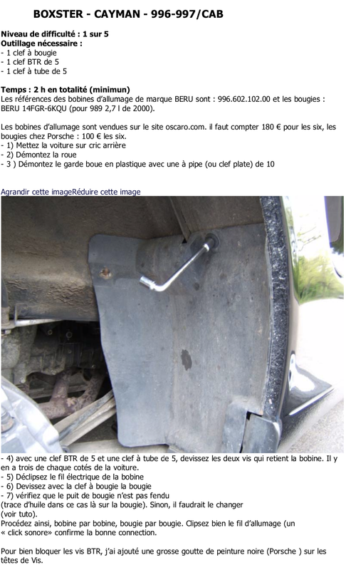

Je vois une petite erreur sur le modèle "989 2,7L de 2000". Il fallait lire 986, bien sûr...
(2e paragraphe, sous "2h...")
