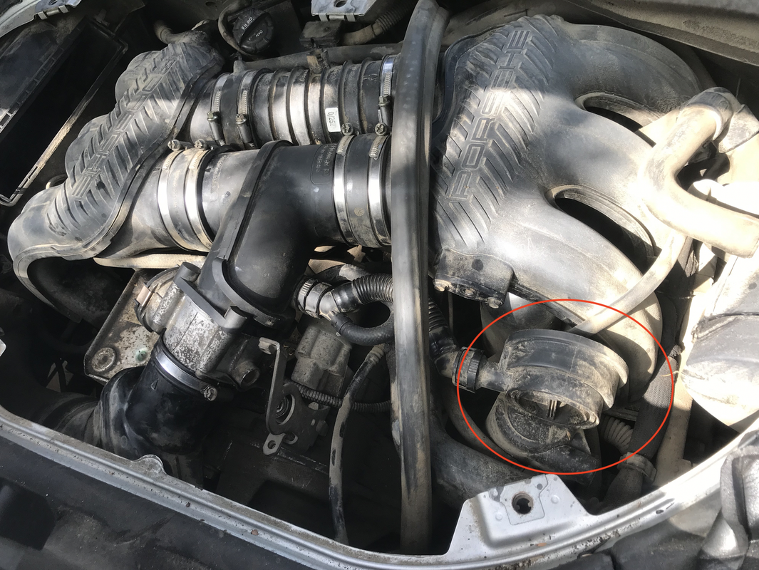

FRANKY Posté(e) le 13 mai 2019 Auteur Posté(e) le 13 mai 2019 MERCI pour vos nombreuse réponses , la je vient de faire 150km et elle ne fume plus , mais si le séparateur est hs il devrait y avoir de l'huile a l'échappement ??? et ou se trouve cette bete la ??
Alex Posté(e) le 13 mai 2019 Posté(e) le 13 mai 2019 MERCI pour vos nombreuse réponses , la je vient de faire 150km et elle ne fume plus , mais si le séparateur est hs il devrait y avoir de l'huile a l'échappement ??? et ou se trouve cette bete la ??Donc à surveiller...

FRANKY Posté(e) le 14 mai 2019 Auteur Posté(e) le 14 mai 2019 merci a tous , ce matin rien ,aucune fumé pas meme au démarrage !!! mais je vais le changer au cas ou . quelqu'un aurais t'il la REF pour mon box 987 2.7 245cv de 2008 ???
Gatling80 Posté(e) le 14 mai 2019 Posté(e) le 14 mai 2019 Trop fort Alex, tu connais même les refs par cœur !! :D
FRANKY Posté(e) le 14 mai 2019 Auteur Posté(e) le 14 mai 2019 merci Alex ,tu es trop fort , je le commande de suite , j'espère que mes grosses mains vont passer

FRANKY Posté(e) le 11 juin 2019 Auteur Posté(e) le 11 juin 2019 et voila , séparateur changé , le collier du bas très chian pour les grosses mains , bon tout est normal maintenant . merci a tous pour les conseils
