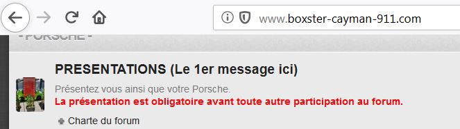

Paul Posté(e) le 21 novembre 2019 Posté(e) le 21 novembre 2019 Merci de lire la charte pour pouvoir l'appliquer et de te présenter à la communauté BC911 avant de poster, Alex. Ca se passe ici: http://www.boxster-cayman-911.com/index.php?/forum/216-charte-du-forum/ http://www.boxster-cayman-911.com/index.php?/forum/2-presentations-le-1er-message-ici/ Vas-y, enclenche la 1ère et à toi de jouer...
