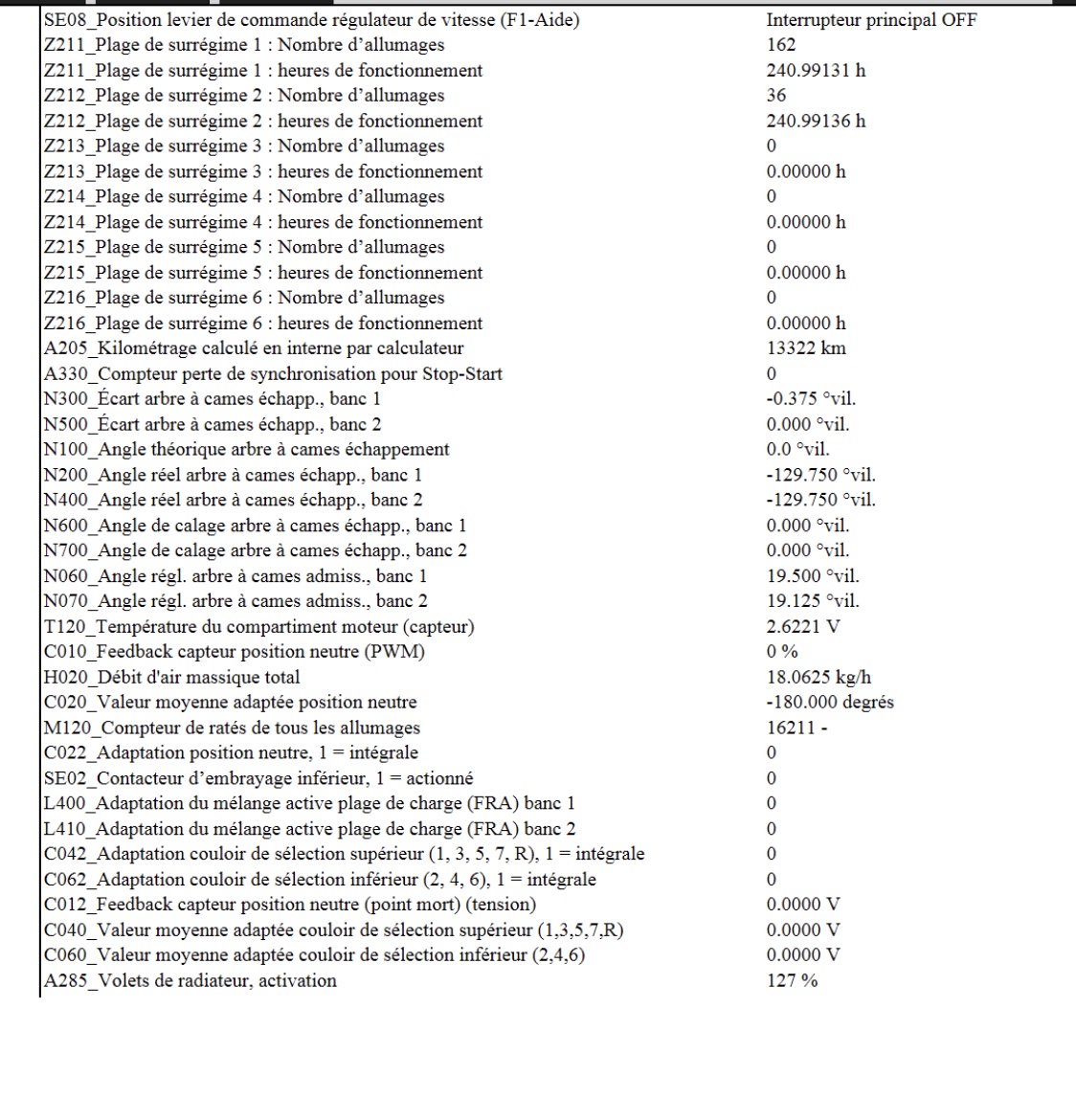

Reut Posté(e) le 7 février 2020 Posté(e) le 7 février 2020 Bonjour, Ci dessous test piwi de ma future voiture 991 phase 2 gts. Ça passe selon vous malgré les plages d’allumage ?

Invité Re135 Posté(e) le 7 février 2020 Posté(e) le 7 février 2020 En 1/2 c’est pas bien grave, mon ex 2.9 avait 18.000 plage 1 et plus de 4000 en deux de memoire.
Reut Posté(e) le 7 février 2020 Auteur Posté(e) le 7 février 2020 Merci ! Je cherche sur le web est effectivement ça semble « banal »tant qu’on dépasse pas la plage 3
750machiv Posté(e) le 7 février 2020 Posté(e) le 7 février 2020 Tu en es à combien au compteur horaire?
Rom Posté(e) le 7 février 2020 Posté(e) le 7 février 2020 Cul propreMais n'achète pas un relevé de plages..
750machiv Posté(e) le 7 février 2020 Posté(e) le 7 février 2020 Tes plages ont eu lieu vers 10.000Km; tout du moins, les dernières... Boite méca?Si c'est le cas, peu être une vitesse loupée...
Reut Posté(e) le 7 février 2020 Auteur Posté(e) le 7 février 2020 Oui c’est bien une PDK. C’est donc OK selon vous ?
Mat34 Posté(e) le 7 février 2020 Posté(e) le 7 février 2020 Le piwi est propre, moyenne un peu basse non? Envoyé de mon iPhone en utilisant Tapatalk
Alex Posté(e) le 7 février 2020 Posté(e) le 7 février 2020 Il est bien... pour la moyenne ça dépend quel calculateur a été pris c’est plus compliqué sur 9x1
Serginiao Posté(e) le 7 février 2020 Posté(e) le 7 février 2020 J'avais une 997 avec une plage 5 et elle roule toujours, 10 ans après celle ci..... Par contre , difficile à revendre..... 1
Reut Posté(e) le 7 février 2020 Auteur Posté(e) le 7 février 2020 Merci pour tous messieurs. Je fonce. Je viens de commander ... photo à suivre ! 1
750machiv Posté(e) le 8 février 2020 Posté(e) le 8 février 2020 Ça ressemble plutôt à un piwis de pdkTu as l'oeil!! 1
Alex Posté(e) le 8 février 2020 Posté(e) le 8 février 2020 Tu as l'oeil!! J’ai encore une partie de mes facultés physiques... 2
