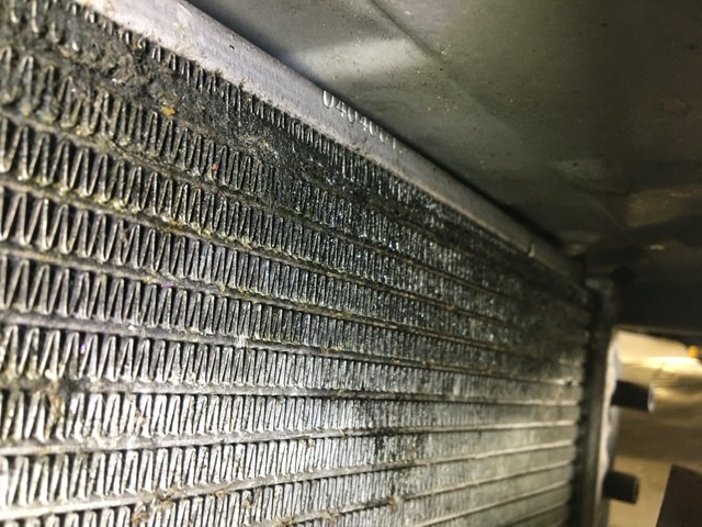

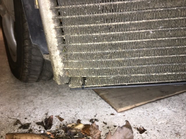

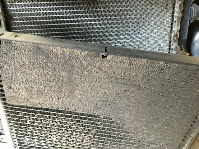

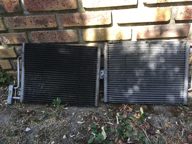

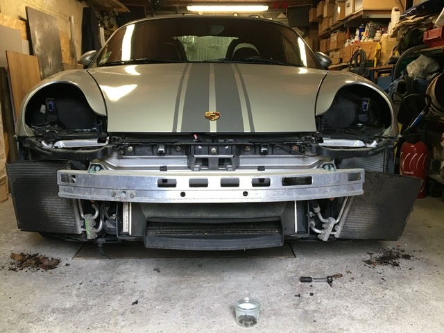

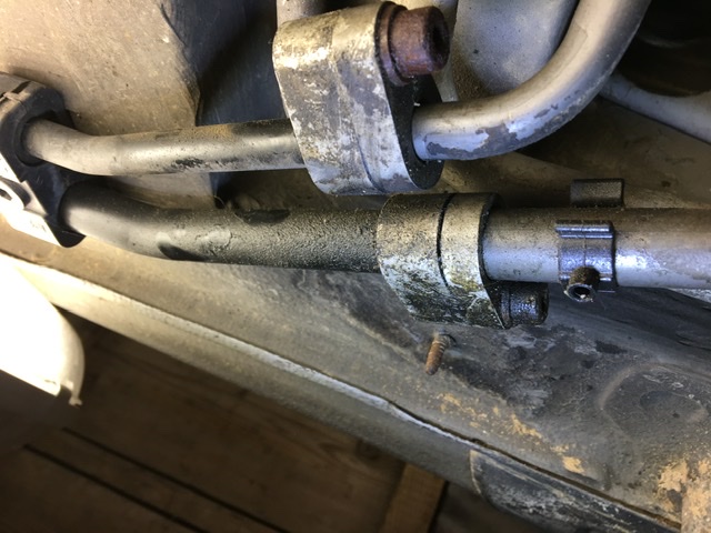

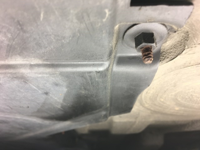

Mat986 Posté(e) le 9 juin 2020 Auteur Posté(e) le 9 juin 2020 Grand Démontage ce week-end avec un voisin qui a la chance d’avoir une fosse Pas trop de débris ce qui confirme un entretien plutôt régulier, le pare-choc à par contre souffert de ses démontages successifs sur ces points d’attaches.Je le mets dans ma todolist. Coté clim le condensateur gauche détecté défectueux était au dessus de la zone visible sans démontage complètement bouché par un mélange huile et poussière . Coté droit pas de fuite détectée mais le temps à fait sont oeuvre, je vais le remplacer aussi. une bonne et une mauvaise nouvelle. La mauvaise c’est une fuite sur le radiateur eau de gauche.La bonne nouvelle c’est que j’ai enfin trouvé d’ou vienne les petites baisse de niveau et odeur de liquide de refroidissement.La aussi impossible à voir sans démontage.. Du coups j'hésite à changer aussi le droit qui semble en bon état mais qui à le même âge. Toujours preneur de vos avis sur la question. J’ai donc remis le remplacement du liquide de refroidissement aux remplacement des condenseurs et radiateurs ( je vais essayer de faire tous ça en juin) . Coté clim j’ai aussi trouvé des traces nouvelle de gras, probablement le test sous pression de la clim. une fois démonté ( si vous avez une technique particulière de restauration des goujons qui tiennent les plastiques je suis aussi intéressé ) . un joint de raccord défectueux sur les canalisations Du coup mon problème de clim ressemble quand même beaucoup à ceux du 981S le plus kilométré Voila pour la clim commande en cours et suite au prochain épisode.
Alex Posté(e) le 10 juin 2020 Posté(e) le 10 juin 2020 De loin de part les oreoles on voit que t’es deux condenseurs sont poreux...
Mat986 Posté(e) le 10 juin 2020 Auteur Posté(e) le 10 juin 2020 De loin de part les oreoles on voit que t’es deux condenseurs sont poreux...Merci Alex Aucun doute pour moi sur le remplacement des 2 condenseurs.je me posais, la question pour le radiateur à eau gauche qui ne présente pas de fuite mais qui a probablement 20 ans.je penche plutôt pour le changer aussi

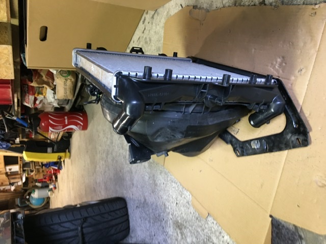

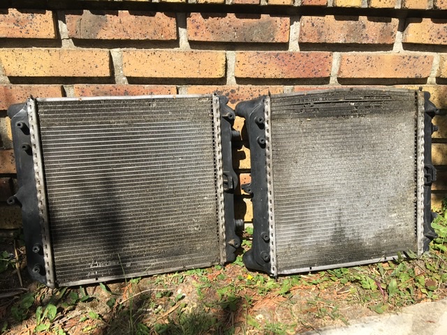

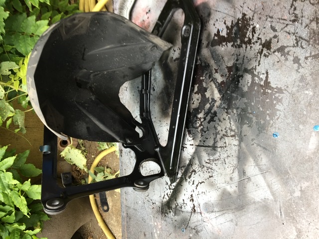

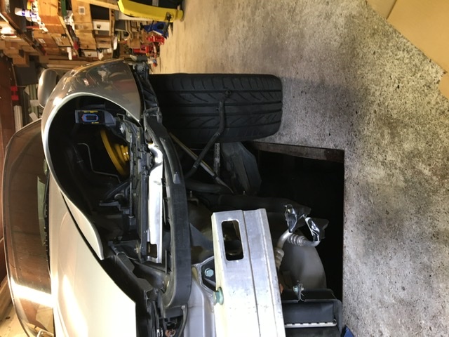

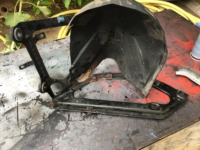

Mat986 Posté(e) le 30 juillet 2020 Auteur Posté(e) le 30 juillet 2020 Je me suis lancé le premier week-end de juillet.J’ai commandé les pièces chez pièceauto24 (idem autodoc) , sur les conseil de Nikos j’ai pris du NRF pour les condenseurs et la bouteille filtrante avec l’avantage des joints fournis avecpour les joints de conduite j’ai trouvé aussi chez autoscout, idem pour les radiateurs. Commande arrivée 8 jours plus tard. Attention pour la clim j’ai travaillé sur un circuit vide. Retour sur la fosse, je n’ai pas démonté les roues avant.Pour la purge du circuit de refroidissement, j’ai retiré la vis de purge puis déboîté les durites. pas de problème pour retirer les condenseurs.le bloc radiateur se détache avec son support avec 2 boulons et un écrou derrière le passage de roue (avant le remontage sur la photo)Un petit coup de peinture sur le support Puis remontage des radiateurs et des condenseurs et changement des joints de conduites.je n’ai pas trouvé dans le Bentley la valeur des couples de serrage du support radiateur. J’ai serré sans forcer ( comme au démontage) par sécurité j’ai mis du filet faible.Au final un des radiateurs était plus abimé que ce que j’avais vu sans les démonter:les deux condenseurs était morts Aux total j’ai sorti environs 18l de liquide de refroidissement.Au remplissage je n’ai pu mettre que 9l avant de faire tourner le moteur.J’ai suivi les instructions du Bentley en mettant en plus la voiture un peu en pente vers l’avant, au final j’ai bien remis les 18l. Pour la clim, j’ai changé la bouteille filtrante juste avant la recharge. Un peu d’appréhension, je n’avais jamais touché à la clim mais ça à tenu le test au vide et le test en charge.Les préco de recharge n’était de ne remettre que 5ml d’huile si le compresseur n’avait pas été démonté.j’ai suivi. Le liquide de refroidissement était propre depuis le changement de la pompe à eau par le précédent propriétaire il y a 4 ans. Pas de trace d’huile c’est rassurant.Voila, refroidissement revu , clim ok. 1000 km de test pour profiter des petites routes de Creuse, tout va bien et pas vraiment besoin de la clim pendant mon voyage ( mais c’est important de bien tester ) 4
Alex Posté(e) le 30 juillet 2020 Posté(e) le 30 juillet 2020 Beau travail! Tu as fais ça dans les règles c’est très bien!
Nikos Posté(e) le 30 juillet 2020 Posté(e) le 30 juillet 2020 Une bonne chose de faite ! les condenseurs en avaient bien besoin !
Mat986 Posté(e) le 30 juillet 2020 Auteur Posté(e) le 30 juillet 2020 Une bonne chose de faite ! les condenseurs en avaient bien besoin ! Un des radiateurs aussi!Tout était d’origine et fabriqué début 2000, si ça repart pour 20 ans çà devrait me suffire. Prochaine étape mettre des grilles et réparer le pare-choc qui a des pattes un peu abimée mais on va profiter de l’été.
