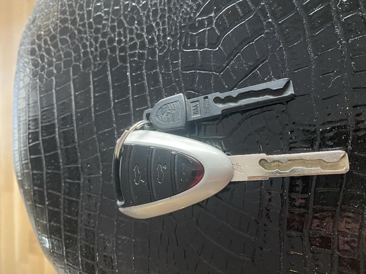

guillaume Posté(e) le 20 septembre 2020 Posté(e) le 20 septembre 2020 bonjour,tu fermes avec la télécommande tu ouvres avec la clef en plastique et voila:)
Amara Posté(e) le 20 septembre 2020 Posté(e) le 20 septembre 2020 HelloTu n'as pas le mode d'emploi ?Mon 987 est aussi équipé et de mémoire tout est expliqué dans la notice.
guillaume Posté(e) le 20 septembre 2020 Posté(e) le 20 septembre 2020 oui tu verrouilles la voiture avec la clef normale et tu déverrouilles avec la clef en plastique tu ouvres la porte et l alarme se met en route
P-A Rss Posté(e) le 20 septembre 2020 Auteur Posté(e) le 20 septembre 2020 HelloTu n'as pas le mode d'emploi ?Mon 987 est aussi équipé et de mémoire tout est expliqué dans la notice.Si mais tout est en italien. Et comme je viens de m’inscrire sur le forum je me suis dit que c’était sympa de vous faire profiter de mes petits problèmes d’alarme en ce dimanche matin
P-A Rss Posté(e) le 20 septembre 2020 Auteur Posté(e) le 20 septembre 2020 oui tu verrouilles la voiture avec la clef normale et tu déverrouilles avec la clef en plastique tu ouvres la porte et l alarme se met en route OK et donc à partir de ce moment-là je me retrouve dans la voiture avec l’alarme en route ?
750machiv Posté(e) le 20 septembre 2020 Posté(e) le 20 septembre 2020 La fonction alarme est lié à l'ouverture et la fermeture de la voiture.Pour vérifier que l'alarme fonctionne correctement, laisse ton accoudoir ouvert.Ferme ta voiture et verrouille.La voiture doit émettre un coup de klaxon pour dire que c'est une mise en service partielle de l'alarme. Pour tester la mise en service totale, ferme bien tous les ouvrants et ouvre la porte avec la clé "mécanique" . L'alarme doit se déclencher... 1
P-A Rss Posté(e) le 20 septembre 2020 Auteur Posté(e) le 20 septembre 2020 oui essayes tu verras oui essayes tu verras Donc en fait c’est une alarme qui fonctionne uniquement quand on est à l’intérieur ? 1
Alex Posté(e) le 20 septembre 2020 Posté(e) le 20 septembre 2020 Pour commencer l’alarme a toujours été en série sur le 987S. Elle dispose de capteur périmétrique à l’ouverture des ouvrant et d’un capteur volumétrique qui se situe derrière une glace infrarouge près du plafonnier. L’alarme est pilote par la télécommande ... 2
July1 Posté(e) le 20 septembre 2020 Posté(e) le 20 septembre 2020 On va repartir du début..L’alarme s’active et se désactive uniquement avec la télécommande de la clé.Si quand tu fermes avec la télécommande il y a un coup de klaxon c’est qu’un ouvrant (porte, capot, boîte à gants, etc..) est mal fermé (ou que son capteur est défaillant).Selon les versions, l’alarme a ou non un détecteur volumétrique sinon c’est juste une détection des ouvertures. L’anti démarrage est de série et fonctionne avec un transponder qui est dans la clé Les autres réponses te proposent des tests pour vérifier qu’elle fonctionne correctement (fermer avec la télécommande et ouvrir une porte avec la clé ou laisser la trappe de l’accoudoir ouverte et verrouiller avec la télécommande) 1
Dan87 Posté(e) le 20 septembre 2020 Posté(e) le 20 septembre 2020 La fonction alarme est lié à l'ouverture et la fermeture de la voiture.Pour vérifier que l'alarme fonctionne correctement, laisse ton accoudoir ouvert.Ferme ta voiture et verrouille.La voiture doit émettre un coup de klaxon pour dire que c'est une mise en service partielle de l'alarme. Pour tester la mise en service totale, ferme bien tous les ouvrants et ouvre la porte avec la clé "mécanique" . L'alarme doit se déclencher...Sur la mienne, l'accoudoir n'est pas sous alarme mais uniquement la boîte à gant. Je crois que l'accoudoir est sous alarme uniquement sur 986 ? 1
Alex Posté(e) le 20 septembre 2020 Posté(e) le 20 septembre 2020 Sur la mienne, l'accoudoir n'est pas sous alarme mais uniquement la boîte à gant. Je crois que l'accoudoir est sous alarme uniquement sur 986 ?C’est exact seulement sur 9x6 et pour l’accoudoir central (pas la boîte à gant dès phase 2). On a aussi une détection de retrait du PCM ou autoradio sur les 9x6. 1
750machiv Posté(e) le 20 septembre 2020 Posté(e) le 20 septembre 2020 Effectivement, je me base sur le 986... 1
