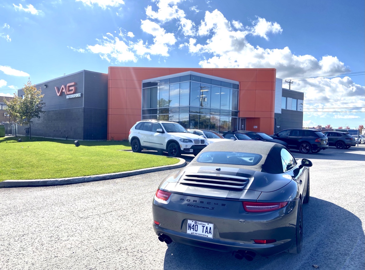

jblr83 Posté(e) le 14 octobre 2020 Auteur Posté(e) le 14 octobre 2020 Voilà, la vidange a été faite cet après-midi. Ouf, tout s’est très bien passé. Vidange de la partie embrayage, de la boîte et du différentiel, dans les règles de l’art, avec le manuel d’atelier Porsche à côté et le Piwis. Le mécano semblait bien connaître, il m’a dit avoir remplacé environ 4,5l pour la partie embrayage, même si c’est dur à dire selon lui car il remplit selon ce que lui dit le Piwis et la pompe est sur un bidon de 20l. Environ 3,5l de rajouté pour la boîte et le différentiel. Les huiles lui semblaient encore très propres, sans doute car la voiture n’a que 45.000 km. Il a également fait la procédure de ré-adaptation de la boîte avec le Piwis, ainsi qu’un Check complet et n’a trouvé aucun défaut. Tout ça pour la modique somme de 583,61$ Taxes incluses (Moins de 400€). Bref, très satisfait et content que ça soit fait sans encombres. Environ 30km pour revenir et la boîte fonctionne parfaitement, comme avant… 4
