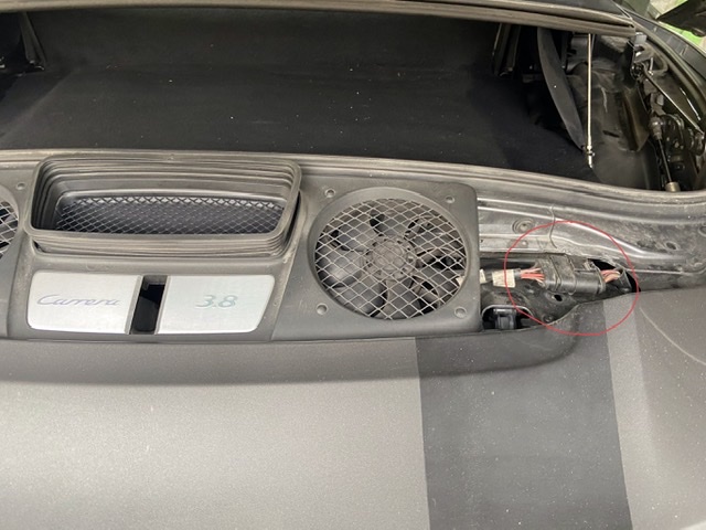

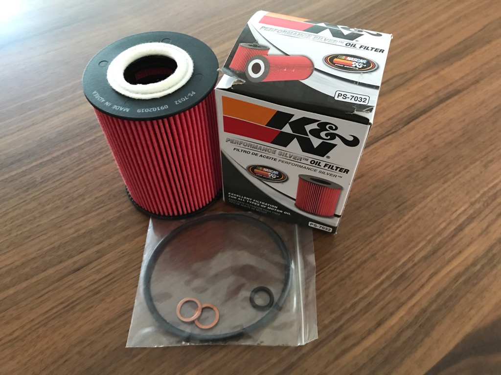

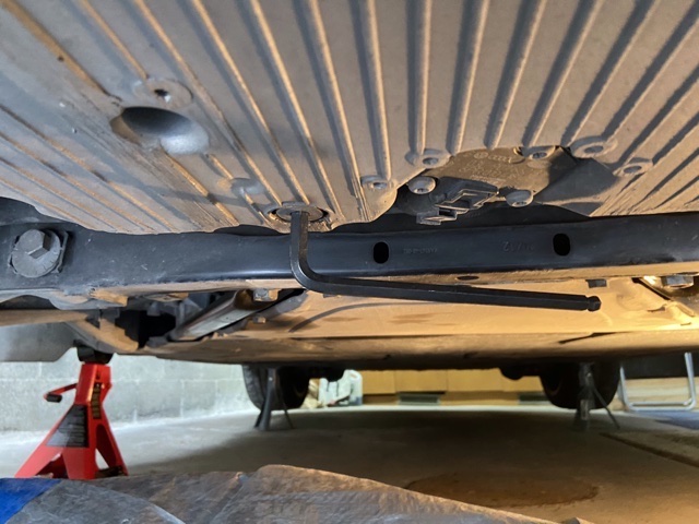

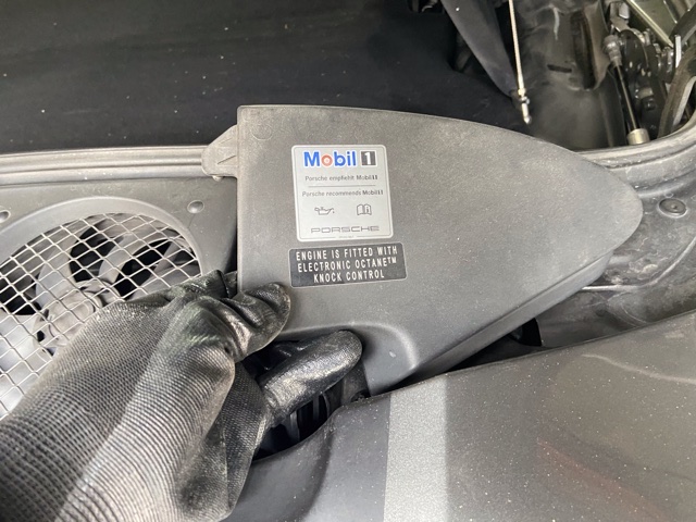

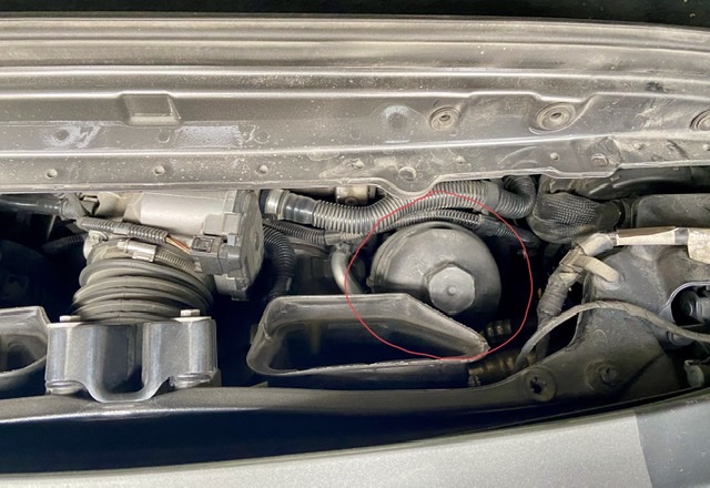

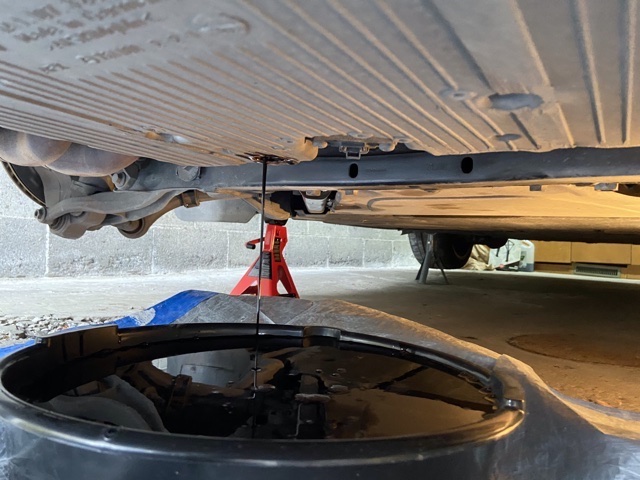

jblr83 Posté(e) le 30 octobre 2020 Posté(e) le 30 octobre 2020 J’ai fait aujourd’hui la vidange d’huile moteur et remplacé le filtre à huile. Rien de compliqué mais je partage au cas où ça puisse être utile à quelqu’un un de ces jours. - 2 bidons de 4,7l de mobil 1 0w40 (norme A40) - filtre à huile k&n réf PS-7032 et joints Petit tour du quartier pour que la voiture soit chaude, et pose sur chandelles (je devais enlever les roues pour monter les pneus hiver). Sur une 991.1, on pourrait ne lever que l’arrière, car le bouchon est situé à l’avant du carter, et ça permet d’enlever un peu plus d’huile sale. Juste à lever le capot arrière, pas besoin de déposer l’aileron. On d’éclipse le cache côté droit : On débranche la prise en dessous pour éviter que les ventilateurs ne se déclenchent (cercle rouge) On enlève le joint de l’admission d’air : On peut ensuite enlever le cache avec les deux ventilateurs. C’est juste clipsé. Lever d’abord l’arrière (2 clips) et tirer vers l’arrière (2 autres clips). Débrancher les connecteurs sous les ventilateurs. On a alors accès au filtre à huile (cercle rouge). Mais avant de changer le filtre, on enlève le bouchon de remplissage, et on peut enlever le bouchon du carter sous la voiture avec une clé Allen de 8mm. Prévoir un bac de vidange assez grand, moi c’était très juste… Pendant que ca coule, on peut maintenant changer le filtre à huile. La cloche se dévisse avec une clé de 36 mm. Mettre le nouveau filtre, et remettre la cloche avec un nouveau joint. La serrer à 25 NM Remettre le bouchon avec un joint neuf. Serrer au couple de 50 NM. On enlève environ 7,5l. Attention à ne pas trop remplir. J’ai remis environ 6,8l, j’irai faire un tour et contrôlerai le niveau en rajoutant un petit peu à chaque fois… Et voilà ✅ 4
Flat25 Posté(e) le 30 octobre 2020 Posté(e) le 30 octobre 2020 Merci du tutoPourquoi tu retournes ta voiture pour la vidange 1

750machiv Posté(e) le 30 octobre 2020 Posté(e) le 30 octobre 2020 Salut JB,Un quelconque avantage qui t'a fait prendre un filtre à huile K&N?Je suis plus adepte de Mahle, Knecht et autre Mann tout papier...Vu comment tu dois te peler l'hiver, la 0Wxx est toute indiquée!!
