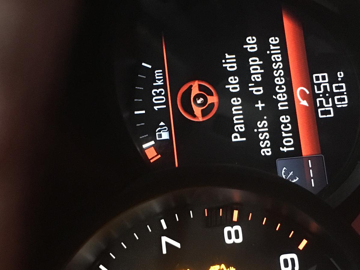

fgrimbert Posté(e) le 22 novembre 2020 Posté(e) le 22 novembre 2020 Bonjour....Je poste un problème auquel je suis confronte depuis 1 semaine....j'ai utilisé mon vehicule (Boxster 981 S) la dernière fois il y a 2 mois, sans aucun probléme surtout qu'elle a eu sa révision des 40000kms cet été. Elle est parkée sous un abri a voiture avec une double bache (Nylon + Covercar).J'ai souhaité la faire tourner le we dernier et une fois démarrer (le moteur tourne) un voyant rouge sous forme de Volant s'est affiché avec le message "Panne de dir assis. + d'app de force nécessaire"...avec une direction tres dure.J'ai rechargée la batterie et debrancher/brancher celle-ci sans aucun résultat car j'ai toujours ce problème. Je suis trés étonné et aussi en colère car ma voiture est passé dans les mains du CP de Toulon avec une facture 1200€ et que quelques 500kms plus tard ....problème.Si quelqu'un a une idée du problème et surtout de sa solution ....autre que de la retourner chez porsche..je suis preneur.Merci pour vos renseignements et .....a bientot sur les routes quand nous aurons de nouveau l'autorisation d'emmener nos belles ...au propre comme au figuré...

fgrimbert Posté(e) le 27 novembre 2020 Auteur Posté(e) le 27 novembre 2020 bonsoir....désolé pour le retard de réponse j'ai réussi a redémarrer mon piwis....pb de clavier qwerty vs azerty...et je l'ai branche sur le boxster pour vérifier ....tout est ok mis a part la direction assistée ou j'ai effectivement un defaut d'identifié...j'ai essaye de supprimer tous les defauts...mais celui-ci reste sans pouvoir l'effacer.Par contre en ouvrant mon capot pour mettre la batterie en charge j'ai remarqué que dans le coin droit une souris avait niché....la direction assistée sur le boxster etant électrique il se peut que cela soit un fil rongée...dans le schéma electrique sur le piwis j'ai aussi remarqué qu'il y avait des fusibles ...comment savoir ceux qui sont associés a la direction et est il possible de les vérifier via le piwis.
Alex Posté(e) le 27 novembre 2020 Posté(e) le 27 novembre 2020 bonsoir....désolé pour le retard de réponse j'ai réussi a redémarrer mon piwis....pb de clavier qwerty vs azerty...et je l'ai branche sur le boxster pour vérifier ....tout est ok mis a part la direction assistée ou j'ai effectivement un defaut d'identifié...j'ai essaye de supprimer tous les defauts...mais celui-ci reste sans pouvoir l'effacer.Par contre en ouvrant mon capot pour mettre la batterie en charge j'ai remarqué que dans le coin droit une souris avait niché....la direction assistée sur le boxster etant électrique il se peut que cela soit un fil rongée...dans le schéma electrique sur le piwis j'ai aussi remarqué qu'il y avait des fusibles ...comment savoir ceux qui sont associés a la direction et est il possible de les vérifier via le piwis.Quel est le défaut?
fgrimbert Posté(e) le 29 novembre 2020 Auteur Posté(e) le 29 novembre 2020 Bonjour...j'ai repassé un diagnostique ce matin avec le tester et il m'affiche une tension Bord faible et la valeur qui est affichée est de 11,6v (000603) et concernant le combiné Instrument il met les défauts 00A230 et C1201E....lorsque je sélectionne la fonction direction assistée le code défaut est ?10000.J'ai lancé un diagnostique avec le compte rendu FAP et j'ai un fichier zip d'enregistrer par contre je ne sais pas comment, hors connection a la voiture, le lire avec le tester.Dans le piwis tester y-a t'il ou a quel ligne calculateur je dois avoir le test pour la direction assistée ou les fusibles?
Alex Posté(e) le 29 novembre 2020 Posté(e) le 29 novembre 2020 La tension de bord faible c’est normal. 10.000 quand tu sélectionnes direction ça indique que le calculateur ne communique pas. Reste à savoir si ça vient d’un fusible ou d’un câble grignoté par une souris... Pour la lecture d’un fap avec un piwis crypte chinois sans accès à Windows... il faut aller dans menu supplémentaire, accéder aux fap et exporter vers une clef usb puis ouvrir l’xml sur un autre pc sous Windows. Non un piwis ne reste pas encore les fusibles... par contre l’absence de communication du module de direction assisté en dit beaucoup ici
