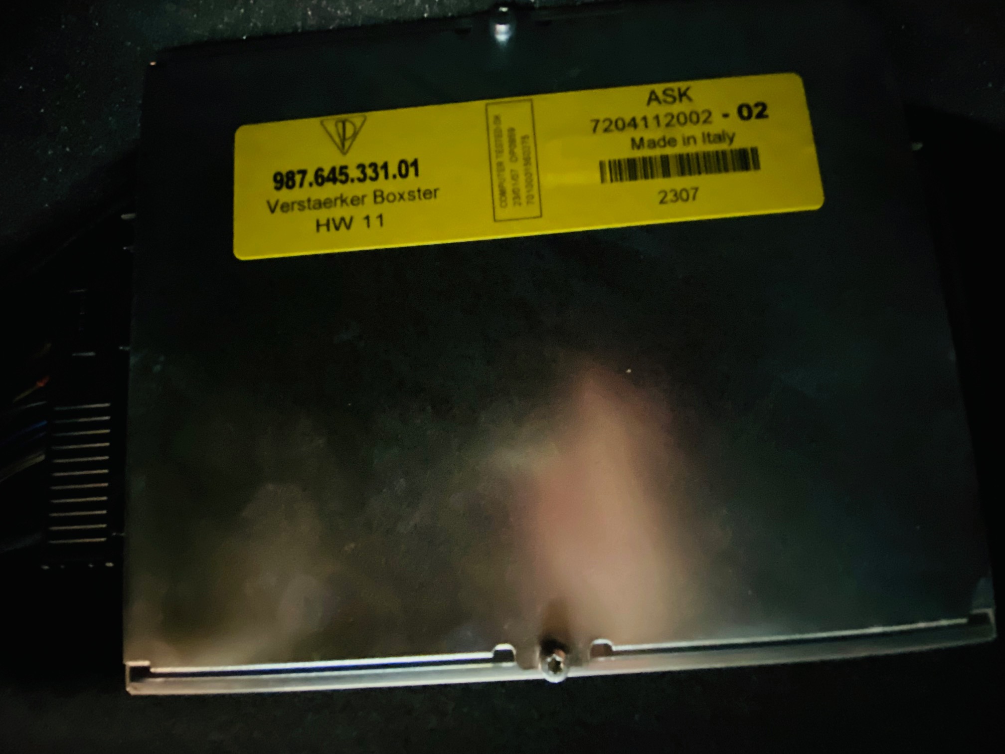

Alex Posté(e) le 16 février 2022 Posté(e) le 16 février 2022 OK donc tu as un sound package plus.... d'après la contre porte. Tu aurais donc du avoir du son sur les aigus mais pas de grave... Je peux avoir une photo de l'ampli dans le coffre avant?
Memphis Posté(e) le 16 février 2022 Posté(e) le 16 février 2022 LE VOICI : OK donc tu as un sound package plus.... d'après la contre porte. Tu aurais donc du avoir du son sur les aigus mais pas de grave... Je peux avoir une photo de l'ampli dans le coffre avant?
Alex Posté(e) le 16 février 2022 Posté(e) le 16 février 2022 D’accord un ask. Donc cet ampli ne gère que les grave erreur la voie centrale sur 987 (voies arrières aussi sur 997 et Cayman). Donc il y aurait du y avoir au moins des aigu si c’est connecté correctement. S’il manquait les grave il suffit de connecter le câble noir/rouge du faisceau iso au remote de l’autoradio. Sinon tu viens me voir et je reprends ton Installation au propre… Sent from my iPhone using Tapatalk
