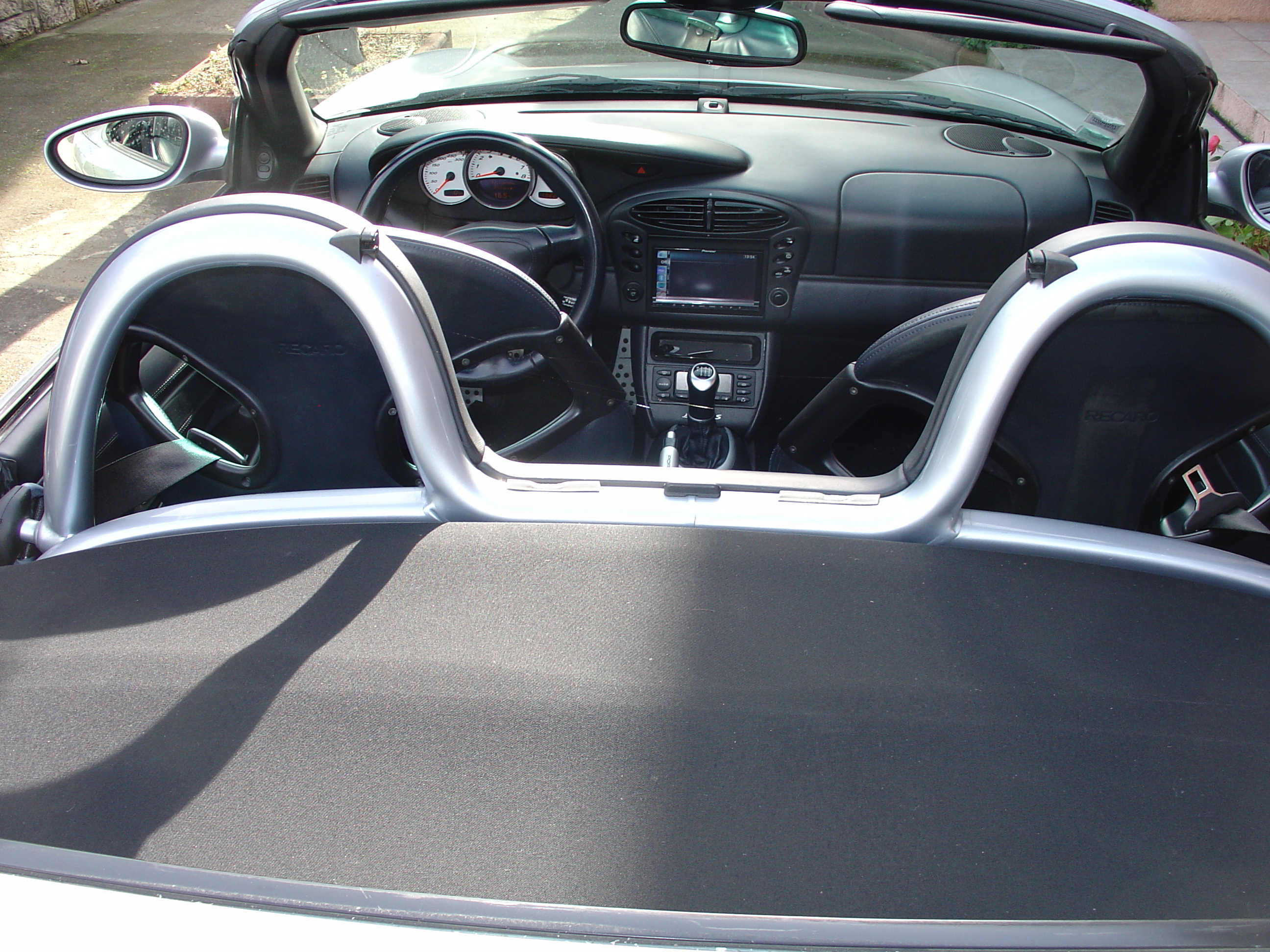

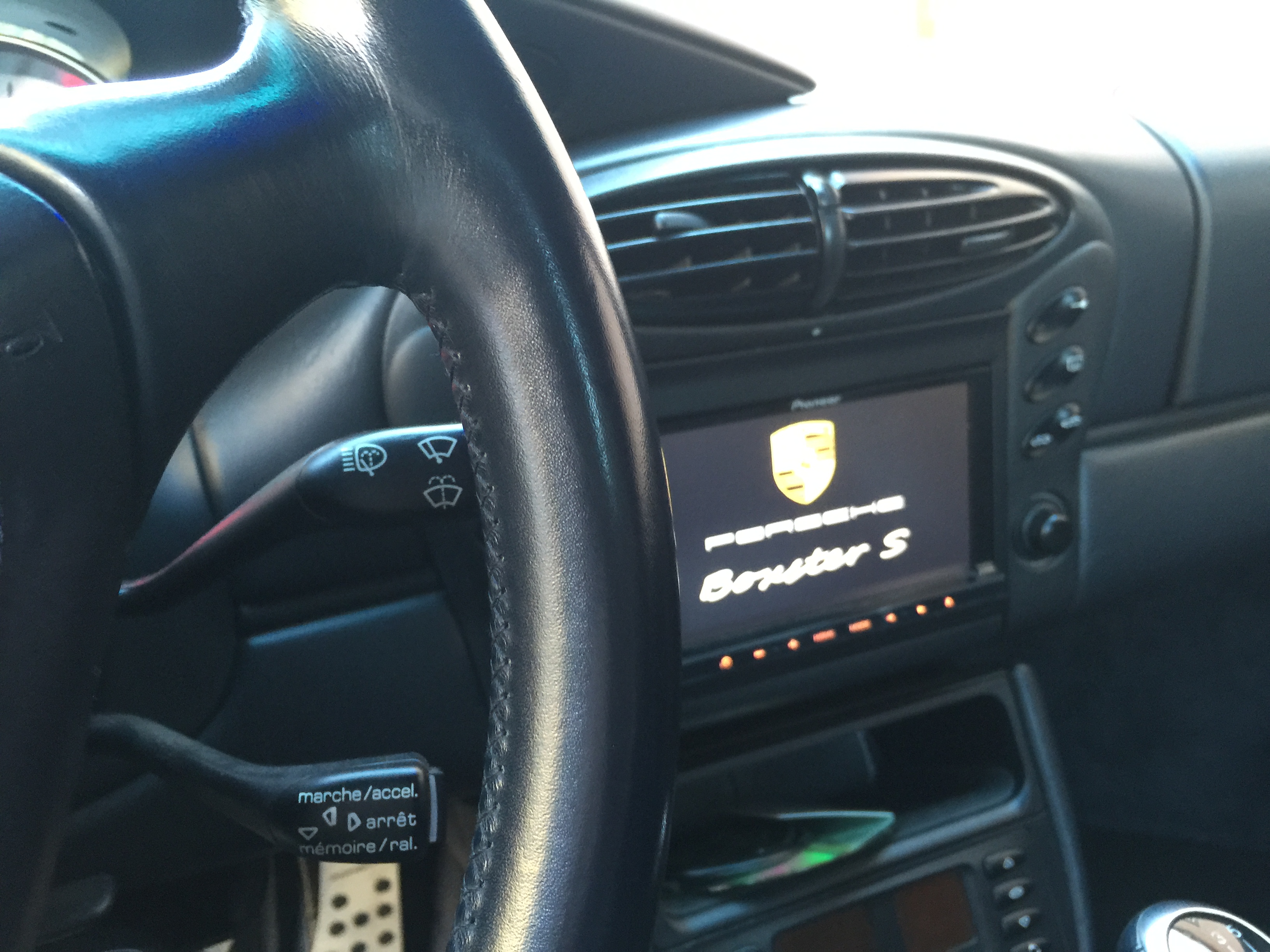

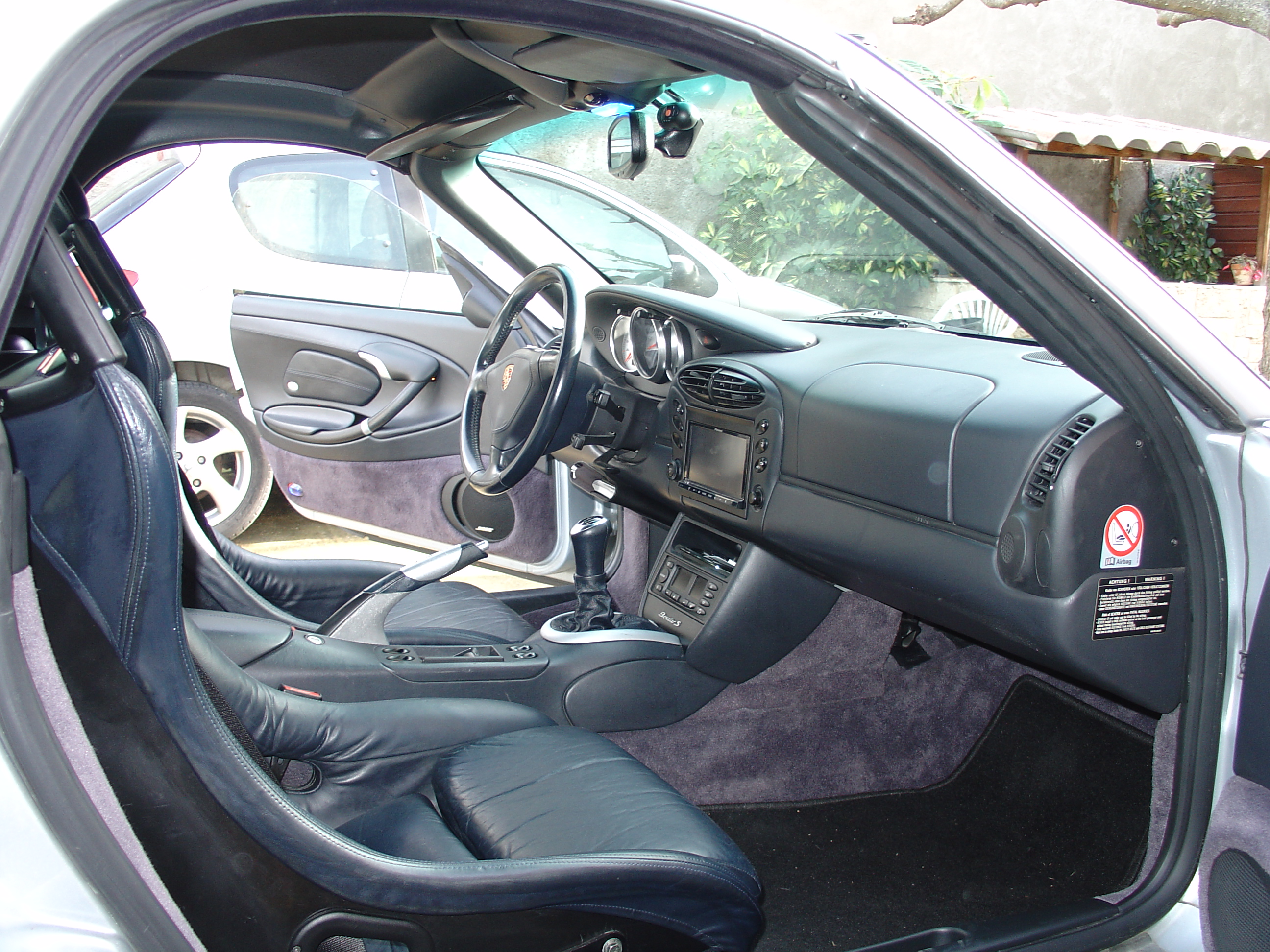

J'ai une 997? j'ai mis un pioneer AVH-Z9200DAB
Je l'avais fait sur ma 986, je vais chercher la photo

Sur la 986, c'était un peu compliqué pour l'ampli, mais avec le MOST et un adaptateur je pense que ça simplifie beaucoup les choses, c'est la cas sur ma 997 et le PCM 2.1
Ah ouais !!! Propre !!! Merci pour les photos !!!
L'intégration rendait super bien, avec le logo à l'allumage. C'est top !!!
