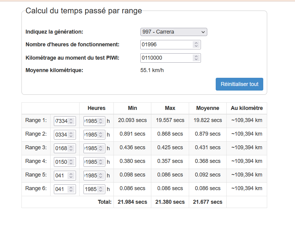

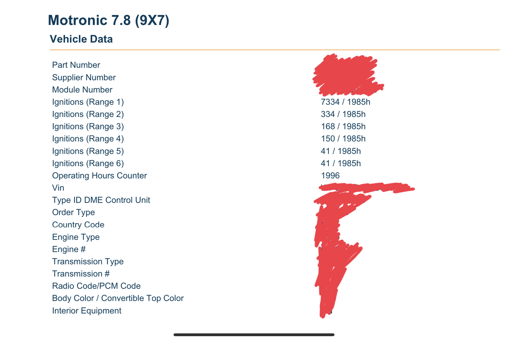

SkYFAIl Posté(e) le 11 février 2022 Posté(e) le 11 février 2022 Salut, Toujours dans la quête de comprendre la Porsche 911 de papa on a acheté un piwi à 25€ et on a réussi à faire fonctionner le câble sur Windows 10 grâce à un autre sujet du forum ^^ Du coup en voici les résultats(le kilométrage n’est pas précis car j’avais pas encore trouvé le tableur de la deuxième photo et la Porsche est sous une bâche donc chiant d’aller vérifier les centaines pour le kilométrage): d’après quelque recherche le test piwi n’est pas très révélateur sur une tiptronic mais ici on peut constantes que les plages hautes ont eu leur activation récemment que ça peut venir du fait que la boite n’était pas encore familière avec la conduite de mon père (Depuis la boîte a été réinitialiser) ou simplement il a bombarder très fort ? (Il n’y a pas eu de changement de vitesse manuellement avec les palettes) Du coup si vous avez un avis n’hésitez pas à le partager s’il est négatif éviter de juste dire c’est la merde mais développer svp car je stress rapidement hahahah
Sylvain01 Posté(e) le 11 février 2022 Posté(e) le 11 février 2022 Sur une tiptronic ou une pdk, les plages 2 et plus sont normalement impossibles du fait de la boîte surveillée par son électronique...

750machiv Posté(e) le 12 février 2022 Posté(e) le 12 février 2022 A quoi ça rime ce genre de relevé !!!Toutes les plages ont été réalisées à la 1985e heure ??Pour le moins les dernières de chaque plage !!?!!Comment est-il possible de remplir les plages supérieures avec une boîte auto ?Bizarre ce truc...
Maca Posté(e) le 12 février 2022 Posté(e) le 12 février 2022 Comment est-il possible de remplir les plages supérieures avec une boîte auto ?Bizarre ce truc... Un grand coup de gaz au point mort ?

Alex Posté(e) le 12 février 2022 Posté(e) le 12 février 2022 Un grand coup de gaz au point mort ?Pas possible…. Le rupteur se serait déclenché.. plutôt un rétrogradage 5-2 Sent from my iPhone using Tapatalk

Edelrot Posté(e) le 12 février 2022 Posté(e) le 12 février 2022 Sur une tiptronic ou une pdk, les plages 2 et plus sont normalement impossibles… Ce n’est pas la première fois, que l’on voit une Tiptronic faire des plages 6. Certes c’est plus rare, mais ça reste possible. 2
