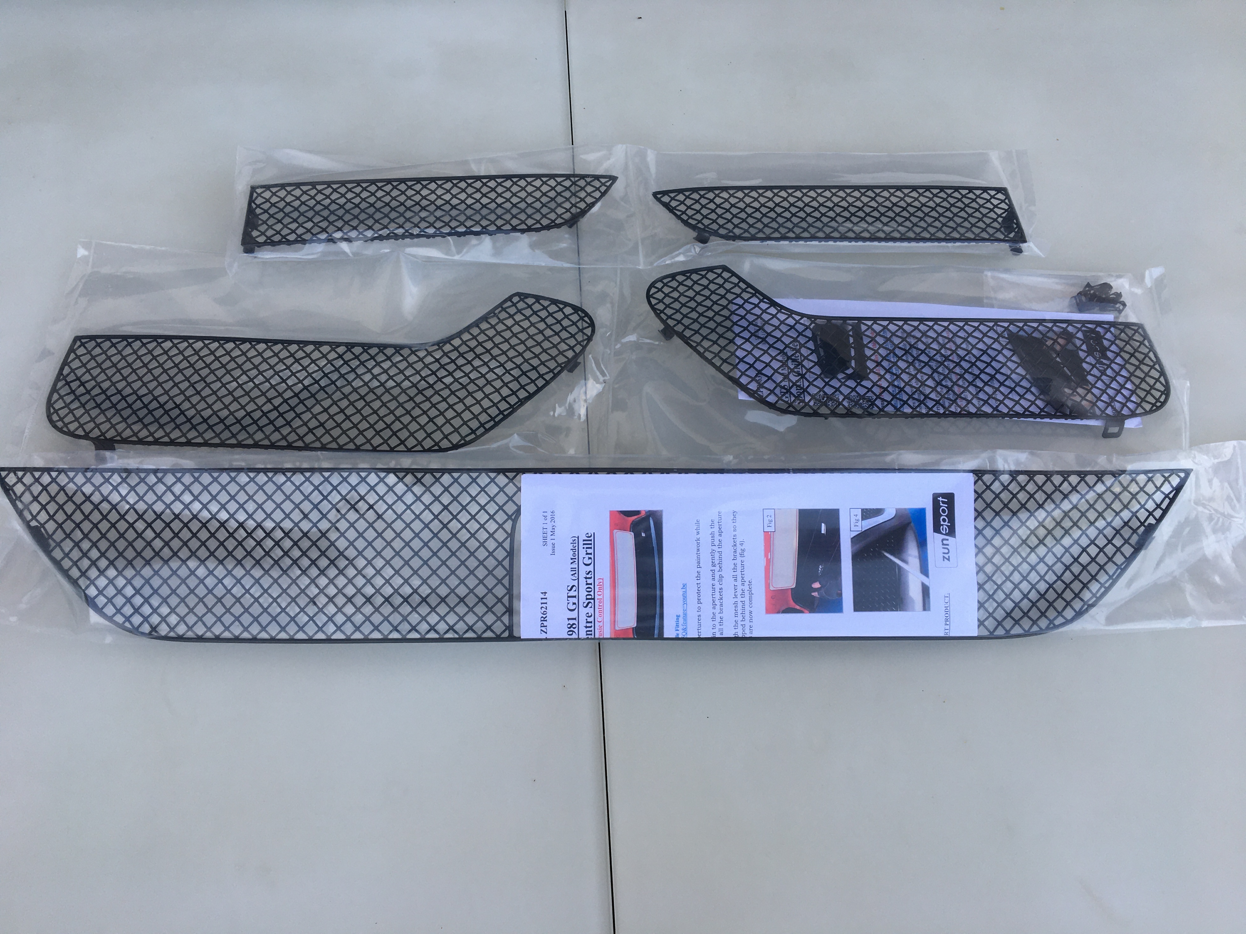

Grilles Zunsport reçues et montées en 5 minutes.
Sincèrement, c’est top.

Merci Daniel pour l'info.
Tu pourrais me faire des photos pour voir ce que çà donne stp
Aussisimple que çà à monter?

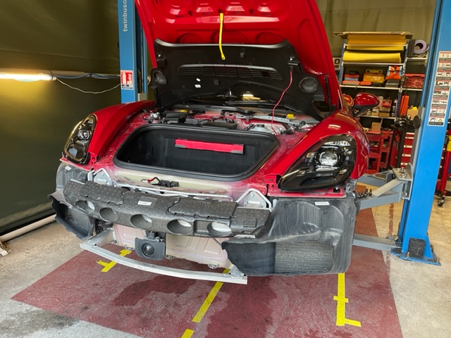

Je suis entièrement d'accord avec toi que les nouvelles grilles ne sont pas aussi bien esthétiquement que les anciennes je serais certainement autant retissant que toi
Pour du fait maison la dépose du pare choc et certainement indispensable mais loin d'être insurmontable à réaliser

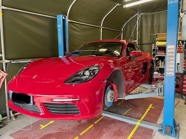

Yann avait fait les siennes en mai.
1h30 a 2h pour depose et pose du PC
2h30 pour découpe des grilles et pose sur le PC
Il avait trouvé cela plus fastidieu que sur la 987

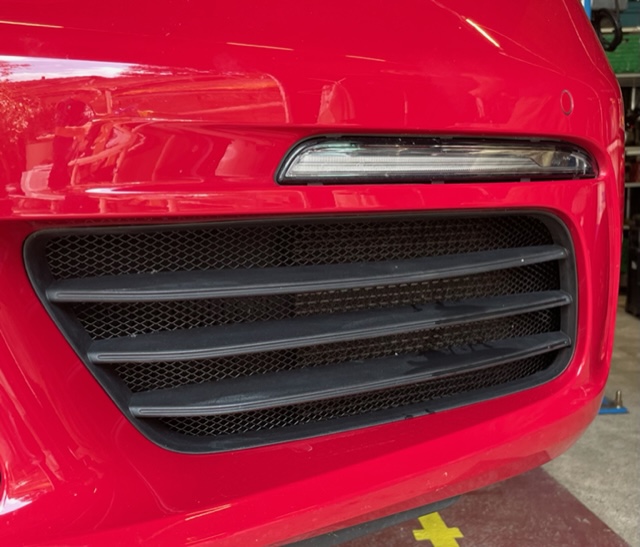

Si tu sais passer de l exterieur comme sur mon 987.2 ;rien d insurmontable a faire des gabarits.Juste de la patience et un poil d idée.Perso;aucun rilsant et pas de demontage pare chocs. :)

Colle style colle a pare brise.De l exterieur;delicatement. apres avoir passé la grille.Et ensuite ;tirer la grille vers sois avec des rilsants au preallable mis dans la grille pour tirer dessus.
Grille ajustée au MM.

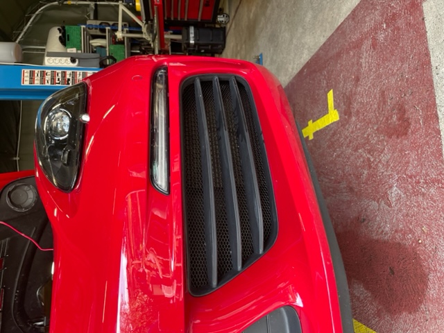

Oui glace.Non;en faisant ca dans les regles aucun tartinage mais j aie l habite .J arrive a faire des phares de dinky toys avec un coton tige coupé en deux ;trempé dans du gris jantes alu.
Illustration.
