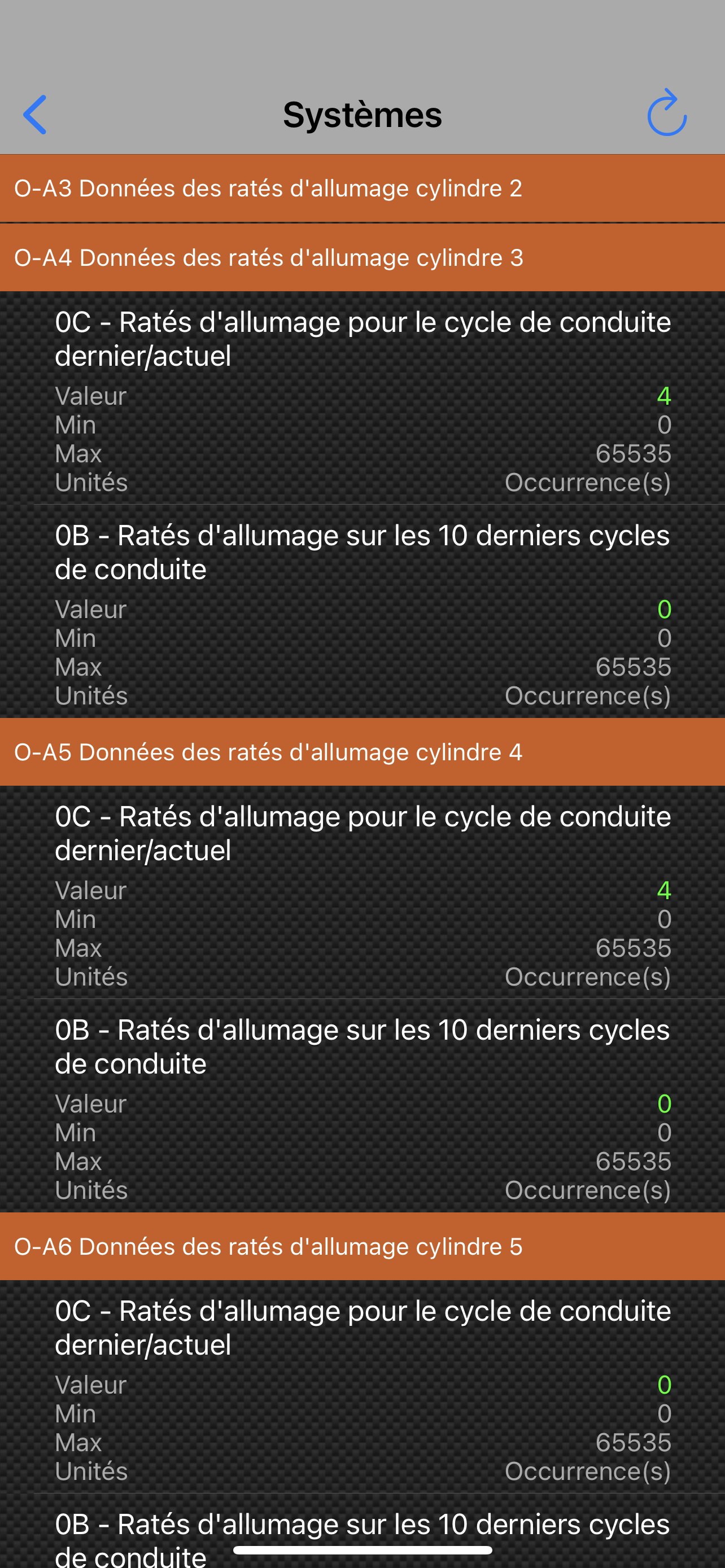

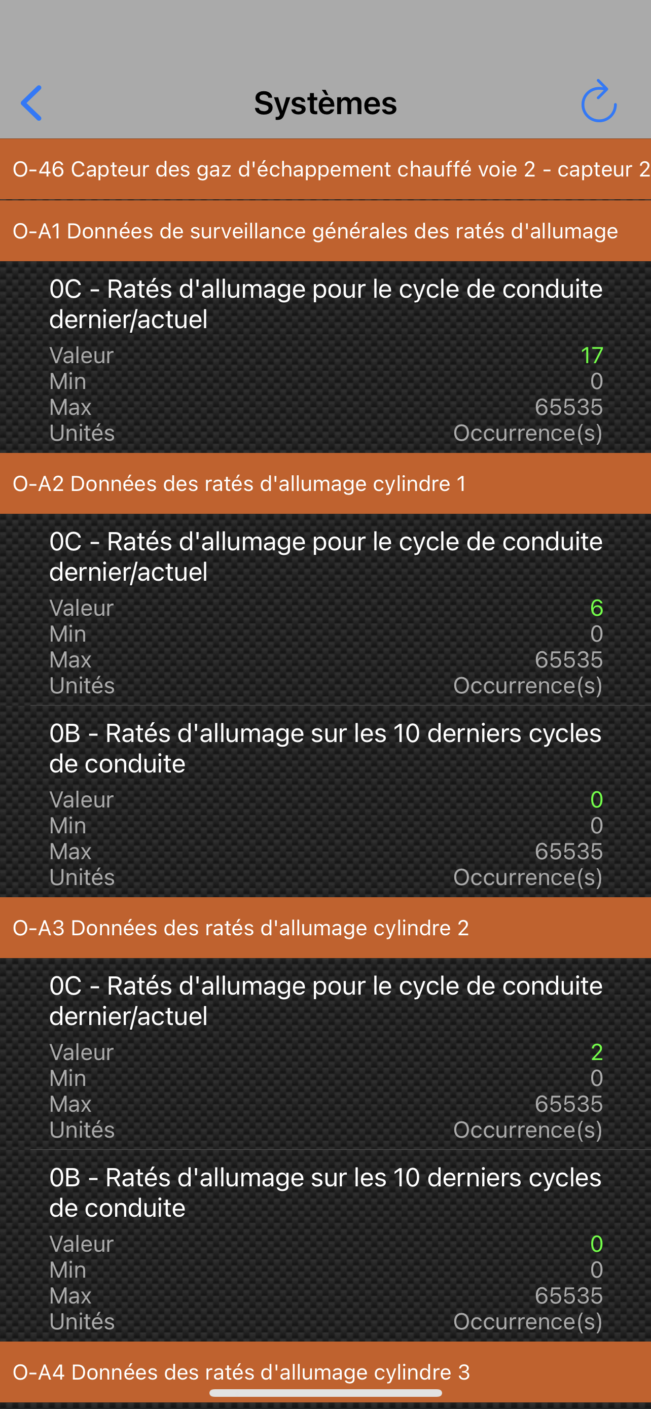

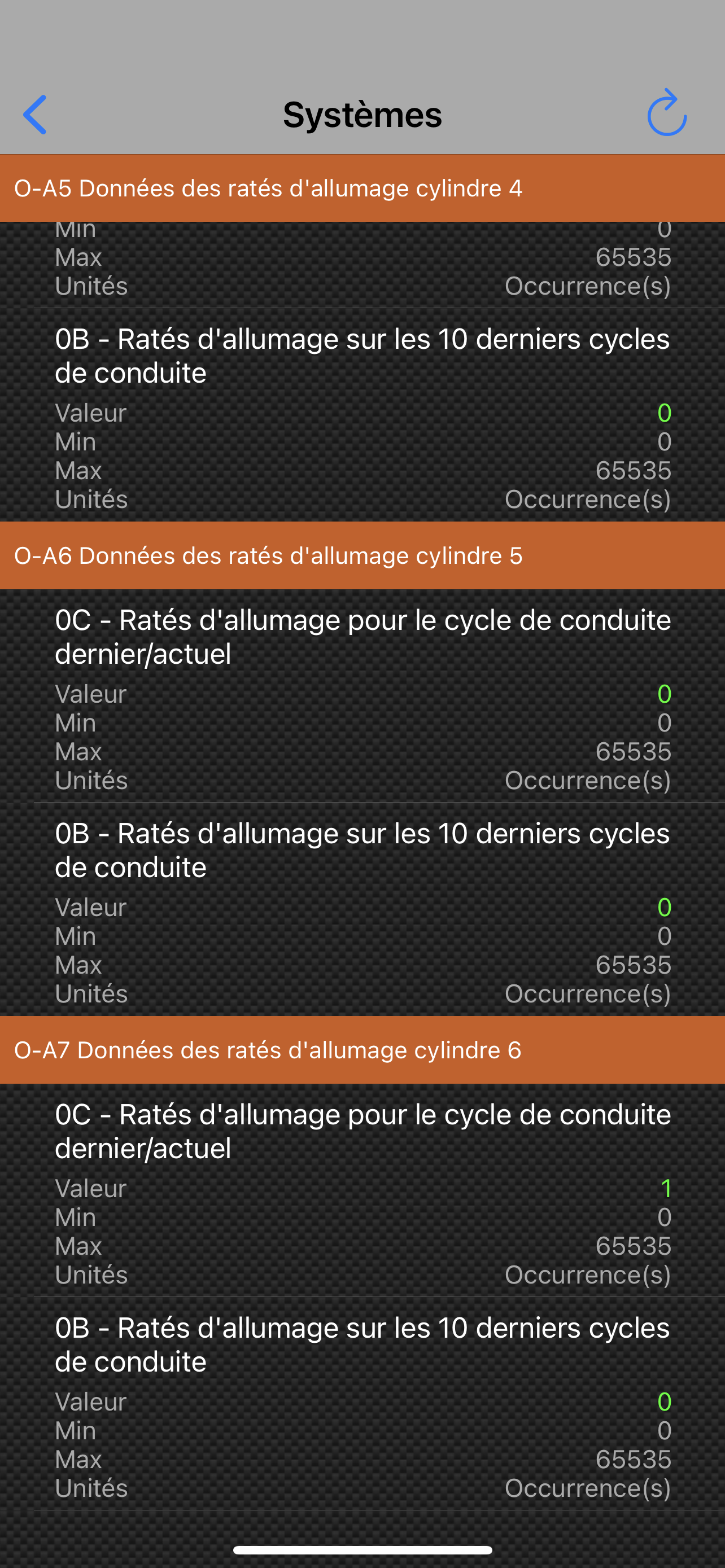

SFE Posté(e) le 2 avril 2022 Auteur Posté(e) le 2 avril 2022 Le risque serait que le pare chaleur touche la bobine… ce qui aurait pour effet d’accélérer sa détérioration Sent from my iPhone using Tapatalk Merci pour ton aide Alex, un collègue de Toulouse m'avait dit que sur ce forum tu serais de bon conseil ! Je vais regarder cet histoire de pare chaleur des que je reçois ma clef pour enlever la roue. Une autre info au cas où, avec les bobines/bougies neuves j'ai relevé avec une petite appli et une prise wifi OBD2 qu'il y avait quelques ratées moteurs d'enregistrées totalement imperceptibles pour moi.Ci-dessous suite à un trajet d'environ 1 heure dont 40 minutes de bouchons : Il y en a un poil plus sur le cylindre 1. Est ce normal d'avoir quelques ratées ? Comme je n'ai pas accès avec cette appli au DME je ne sais pas si elles restent en mémoire. Est-ce que des ratées peuvent flinguer une bobine au bout d'un certain temps ?
Alex Posté(e) le 2 avril 2022 Posté(e) le 2 avril 2022 Oui le nombre total de raté reste en mémoire… les bobines ont dû être remplacé toutes les 6 à un moment non sinon sur ces modèles il est raisonnable de le faire toutes les 8 ans (tous les 2 changement de bougies). Sent from my iPhone using Tapatalk
SFE Posté(e) le 2 avril 2022 Auteur Posté(e) le 2 avril 2022 Oui le nombre total de raté reste en mémoire… les bobines ont dû être remplacé toutes les 6 à un moment non sinon sur ces modèles il est raisonnable de le faire toutes les 8 ans (tous les 2 changement de bougies). Sent from my iPhone using Tapatalk 2014 : les 6 bobines changées.2017 : la bobine Cylindre 1 changée uniquement.2022 : les 6 bobines changées à nouveau.A chaque fois sur code défaut de la bobine cylindre 1... C'est normal d'avoir ces ratés aléatoires ?
Alex Posté(e) le 2 avril 2022 Posté(e) le 2 avril 2022 2014 : les 6 bobines changées.2017 : la bobine Cylindre 1 changée uniquement.2022 : les 6 bobines changées à nouveau. C'est normal d'avoir ces ratés aléatoires ?Pas totalement normal mais pas totalement anormal non plus…. Tout simplement parce qu’il n’y a pas que les bobines… il y a aussi les bougies, la qualité du carburant qui peut jouer et enfin l’adaptation du DME justement suite à des ratés précédents…. Sent from my iPhone using Tapatalk
