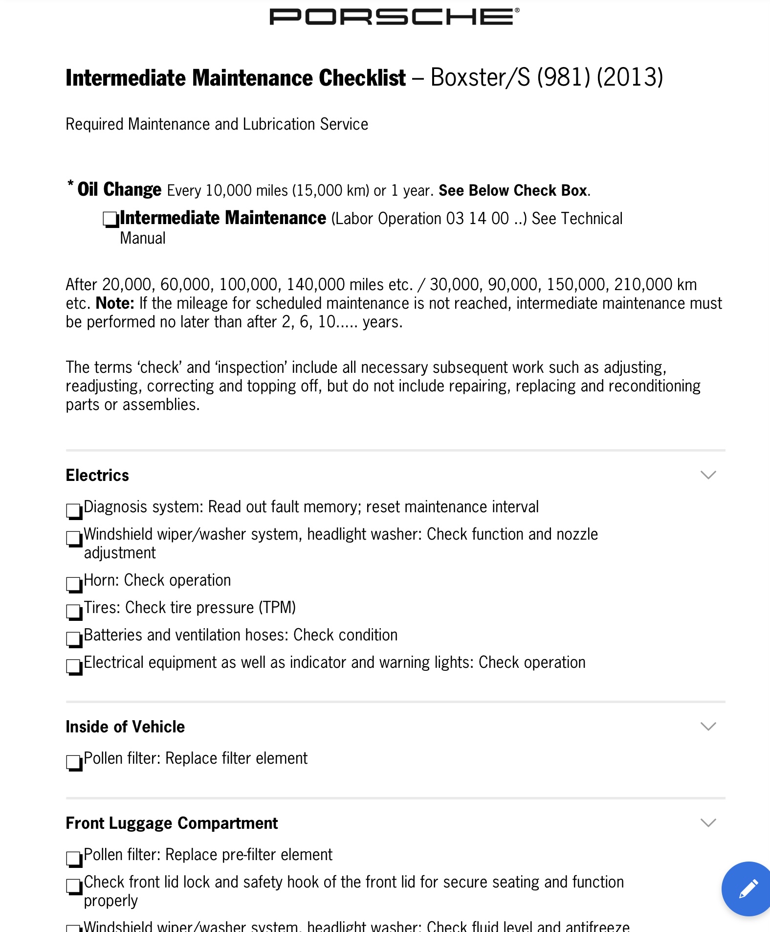

Eric33 Posté(e) le 5 août 2022 Auteur Posté(e) le 5 août 2022 Il est en effet conseillé de générer un rapport d’intervention Meme sur mon VW LT35 je les génère et les garde Alex,tu pensais à un rapport Piwis?Moi j’avais ça en tête 1
Alex Posté(e) le 5 août 2022 Posté(e) le 5 août 2022 Alex,tu pensais à un rapport Piwis?Moi j’avais ça en têteParfait N’hésite pas à garder une trace pdf avec le kilométrage Sent from my iPhone using Tapatalk
