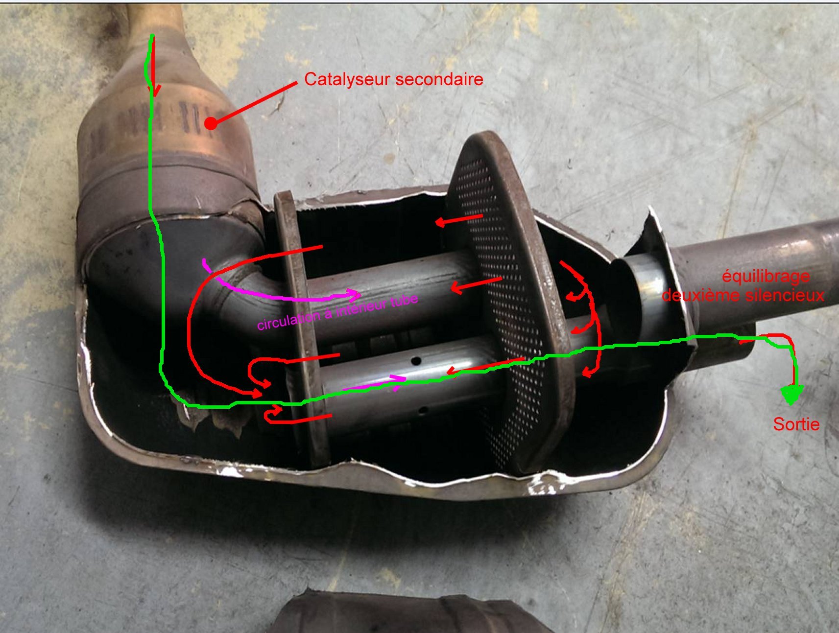

Lorenzolamasse Posté(e) le 28 novembre 2022 Posté(e) le 28 novembre 2022 Petite question histoire de ne pas faire le bourrin ,Sur les photos j'ai l'impression que sous ton trait de coupe extérieur du catalyseur il y a une autre paroi dans la catalyseur, si bien qu'il faut etre très délicat à la découpe non ?
Bibi Posté(e) le 28 novembre 2022 Posté(e) le 28 novembre 2022 Hello Laurent, si tu parles du catalyseur pas de souci, il vient sans problème, tu peux l'extraire avec un simple tournevis ( par exemple ).Pour la cloche à percer pas de problème non plus, il y a de la marge avant l'entretoise.Il est conseillé de découper le pot sur la soudure, c'est plus facile à re-souder ensuite.Je te posterai des photos en rentrant chez moi si tu veux.
Lorenzolamasse Posté(e) le 28 novembre 2022 Posté(e) le 28 novembre 2022 Ok il y a de la marge sous le trait de coupe, je suis preneur de tous les conseils et photos
JP29 Posté(e) le 28 novembre 2022 Auteur Posté(e) le 28 novembre 2022 Laurent, Tu as 2mm d'espace sous ton trait de coupe aussi si tu tronçonnes normalement aucun risque. Pour vous éviter de prendre les mesures sur les photos et faire le calcul du rapport pour avoir la dimension exacte : le trapèze mesure pour ses côtés opposés 5 cm et 2 cm pour une hauteur de 4,4cm. 1

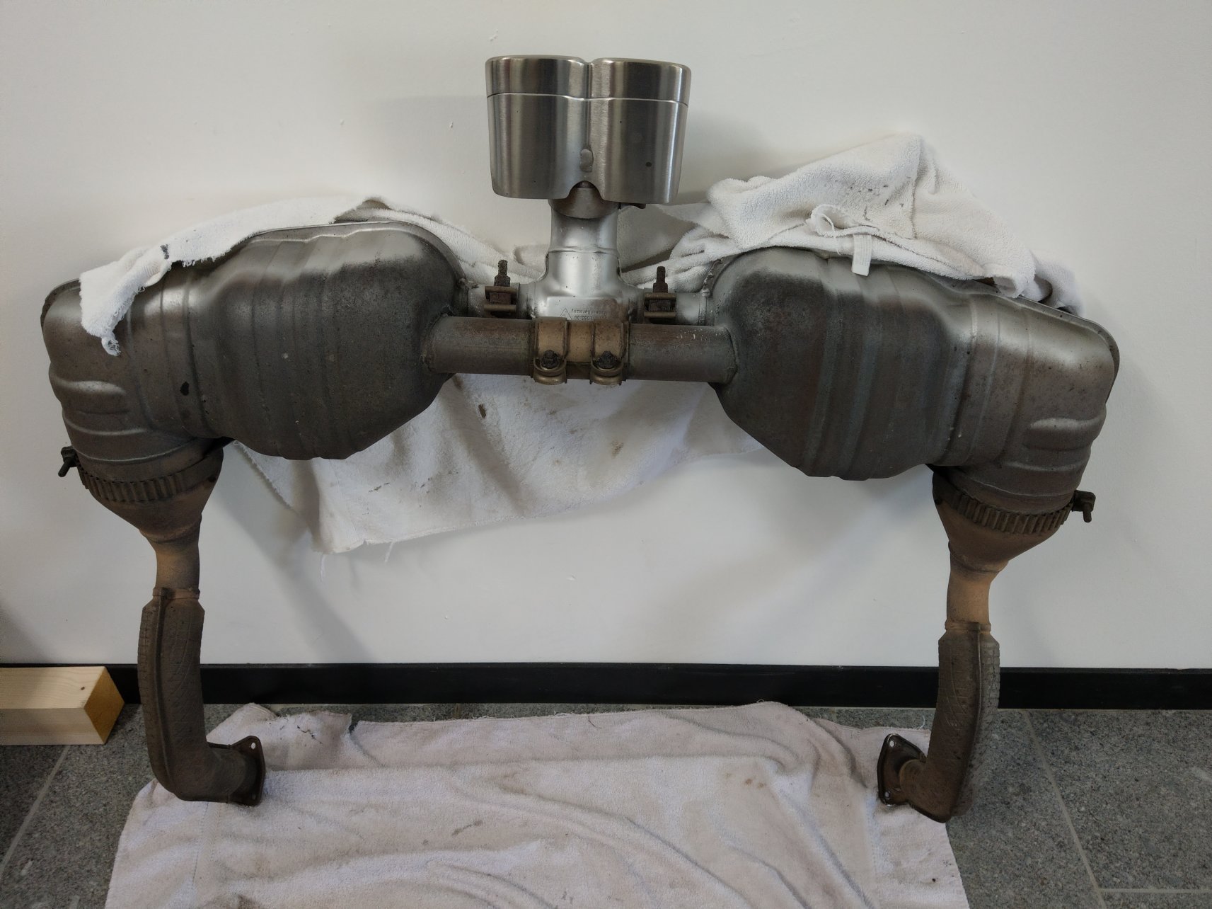

Lorenzolamasse Posté(e) le 29 décembre 2022 Posté(e) le 29 décembre 2022 Les 2 silencieux sont démontés sans trop de difficulté, disqueuse et dremel prêtes , rdv avec soudeur pro ce mardi .......La question du jour, pour l'aspect des gamelles qui sont quand même bien visibles de l'arrière; les laisser en aspect brut décapées au risque de re-rouiller très vite , en noir ou en gris alu ? C'est quand même dommage de peindre de l'inox, non ?
Bibi Posté(e) le 29 décembre 2022 Posté(e) le 29 décembre 2022 Les 2 silencieux sont démontés sans trop de difficulté, disqueuse et dremel prêtes , rdv avec soudeur pro ce mardi .......La question du jour, pour l'aspect des gamelles qui sont quand même bien visibles de l'arrière; les laisser en aspect brut décapées au risque de re-rouiller très vite , en noir ou en gris alu ? C'est quand même con de peindre de l'inox, non ? Hello Laurent, Les silencieux d'origine ne sont pas en inox ?J'avais fais un sablage et une peinture haute température gris-alu. S'ils sont en inox un bon nettoyage polissage et un vernis haute température de protection pour pot d'échappement. 1
Lorenzolamasse Posté(e) le 29 décembre 2022 Posté(e) le 29 décembre 2022 Si si ils sont en inox mais qui se pique s'oxyde et rouille tout de même vu l'exposition , je vais creuser le vernis HT merci. 1
JP29 Posté(e) le 29 décembre 2022 Auteur Posté(e) le 29 décembre 2022 Laurent,Ravi de lire que tu t'es lancé.Tu ne regretteras pas car je suis vraiment ravi du résultat.Plus présent à l'extérieur et dans les tours sans pour autant être gênant sur de longues distances à l'intérieur. Mes silencieux sont simplement passés sous le brossage mécanique d'une disqueuse avec la grosse brosse en laiton puis 2 couches de peinture haute température noire car mon Cayman l'est également. Bon travail à toi. 1

Lorenzolamasse Posté(e) le 30 décembre 2022 Posté(e) le 30 décembre 2022 Bon , aimant passé sur les silencieux , aucune prise sauf au niveau du catalyseur secondaire ( double paroi qui doit etre en acier ) ce qui aurait tendance à confirmer qu'ils sont bien en inox . 1
Bibi Posté(e) le 30 décembre 2022 Posté(e) le 30 décembre 2022 Bon , aimant passé sur les silencieux , aucune prise sauf au niveau du catalyseur secondaire ( double paroi qui doit etre en acier ) ce qui aurait tendance à confirmer qu'ils sont bien en inox .Mea-culpa, pareil pour moi,ils étaient tellement oxydés avec des résidus de peinture argent. Si je les re démonte, j'essaierai un polissage et un vernis
Lorenzolamasse Posté(e) le 30 décembre 2022 Posté(e) le 30 décembre 2022 Décatalysée coté gauche .....surprenant ce qui en sort , autant j'ai déjà decatalysé 3 véhicules mais juste en remplaçant par un downpipe, autant j'avais jamais exploré ce qu'il y a avait dedans.J'ai bien envie de créer le bypass avec une scie cloche ma dremel ne passe pas .
JP29 Posté(e) le 30 décembre 2022 Auteur Posté(e) le 30 décembre 2022 Laurent,Je te recommande d'acheter la rallonge flexible de la Dremel. Elle te sera utile pour tous les travaux avec des accès difficiles et te permettra de faire le bypass. Fais ce bypass, au point où tu en es, le son n'en sera que plus agréable sans être bruyant (tout du moins avec les dimensions du trapèze que j'ai réalisé et dont les côtes sont notées plus en avant dans le topic). Bon courage à toi.
Lorenzolamasse Posté(e) le 30 décembre 2022 Posté(e) le 30 décembre 2022 Salut JP , bypass réalisé avec une scie cloche de 45mm, c'etait tout de meme un sacré chantier cette histoire ! J'y ai bien passé 4h .(polissage complet inclus)Reste a resouder tout celà mardi .
Bibi Posté(e) le 30 décembre 2022 Posté(e) le 30 décembre 2022 Oh purée, je trouve ça énorme.C'est un by-pass complet avec le xpipe en plus, quasiment un échappement libre.Tu as des bouchons d'oreilles
Lorenzolamasse Posté(e) le 30 décembre 2022 Posté(e) le 30 décembre 2022 La découpe de JP correspond à la surface d'un tube de 50MM , je pense etre identique. Les photos sur renov lorenzo
Bibi Posté(e) le 30 décembre 2022 Posté(e) le 30 décembre 2022 La découpe de JP correspond à la surface d'un tube de 50MM , je pense etre identique.je sais( j'avais fait beaucoup plus petit environ 2.3 cm²).Ça doit pulser,tu nous diras à l'usage. 1
JP29 Posté(e) le 30 décembre 2022 Auteur Posté(e) le 30 décembre 2022 La surface du bypass que j'ai réalisée est égale à la surface du tuyau situé en amont (comme sur la vidéo américaine mise en lien et en photo). La sonorité mériterait d'être un peu plus présente mais elle correspond parfaitement à mes attentes (du plaisir pour moi sans pour autant être désagréable sur autoroute et surtout : ne pas me faire trop entendre avant d'arriver ( voisinage et forces de l'ordre). C'est, pour moi, la sonorité qu'elle devrait avoir d'origine. Vivement mardi ou mercredi pour ton retour sur la sonorité. Tu verras au premier démarrage, l'esquisse de sourire que tu feras. 1
JP29 Posté(e) le 30 décembre 2022 Auteur Posté(e) le 30 décembre 2022 La sortie x-pipe va fluidifier plus que ma sortie que j'ai voulu laisser volontairement d'origine. Tout est ainsi invisible et d'aspect extérieur d'origine. Je ne pense pas que cela devrait augmenter significativement la sonorité. Tu nous diras quand j'aurais posté ma vidéo. Bonne soirée à tous. 1
