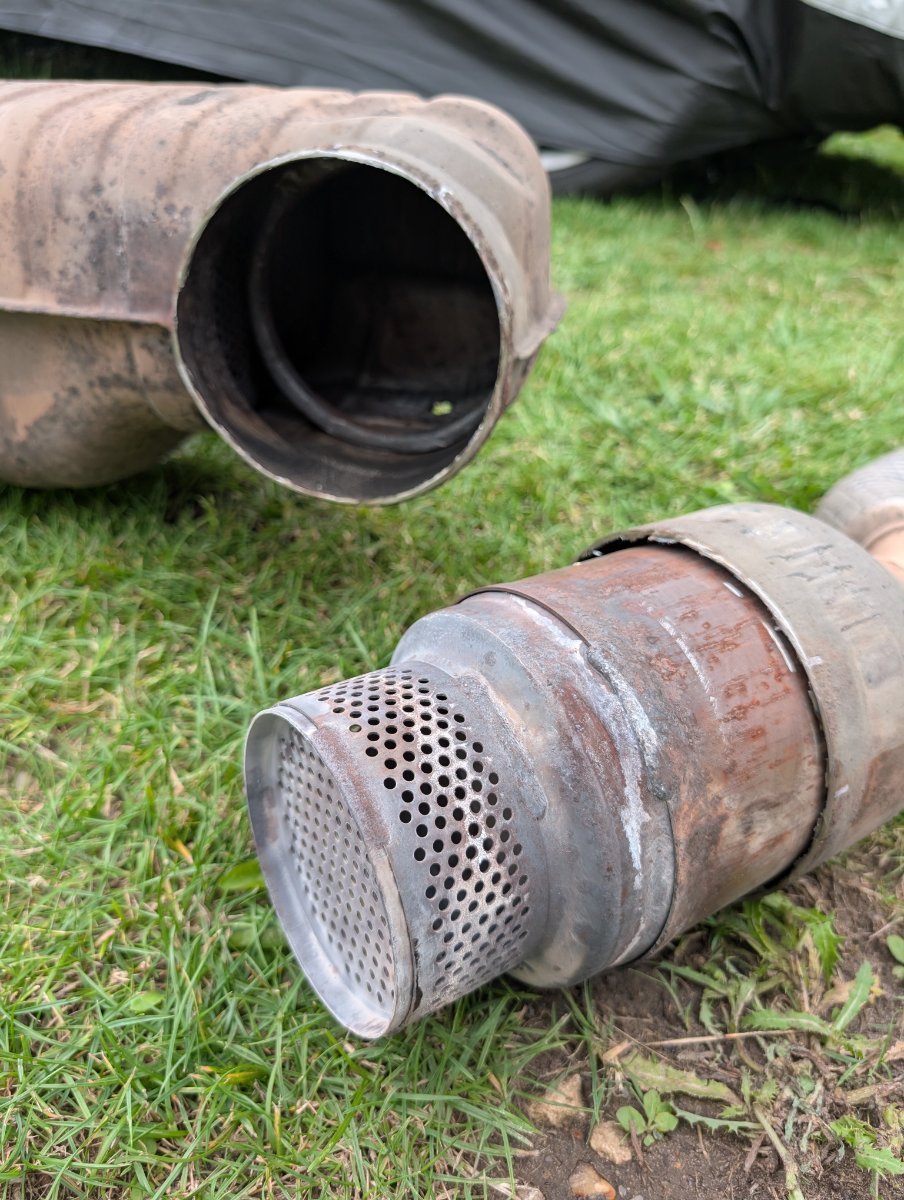

outofgas Posté(e) mercredi à 09:12 Posté(e) mercredi à 09:12 Bonjour, Je relance ce sujet pour partager une découverte intéressante. J'ai démonté mon échappement pour le modifier, puis le faire souder. Pour démonter les 6 boulons entre le collecteur et le silencieux, la Dremel était indispensable, vraiment ! Une fois tout découpé, surprise : pas de cône de réduction entre le catalyseur et le silencieux sur ma ligne. Mon échappement est différent des photos qu'on voit au début de ce sujet. Ma Boxster S est de mai 2005. Du coup, je me demande si c'est une version "Sport" d'origine ou juste une particularité des premiers modèles. Si vous avez la même config, dites-moi !
Lorenzolamasse Posté(e) mercredi à 09:23 Posté(e) mercredi à 09:23 Et tu vois les cellules du catalyseur à travers les petits trous ?
