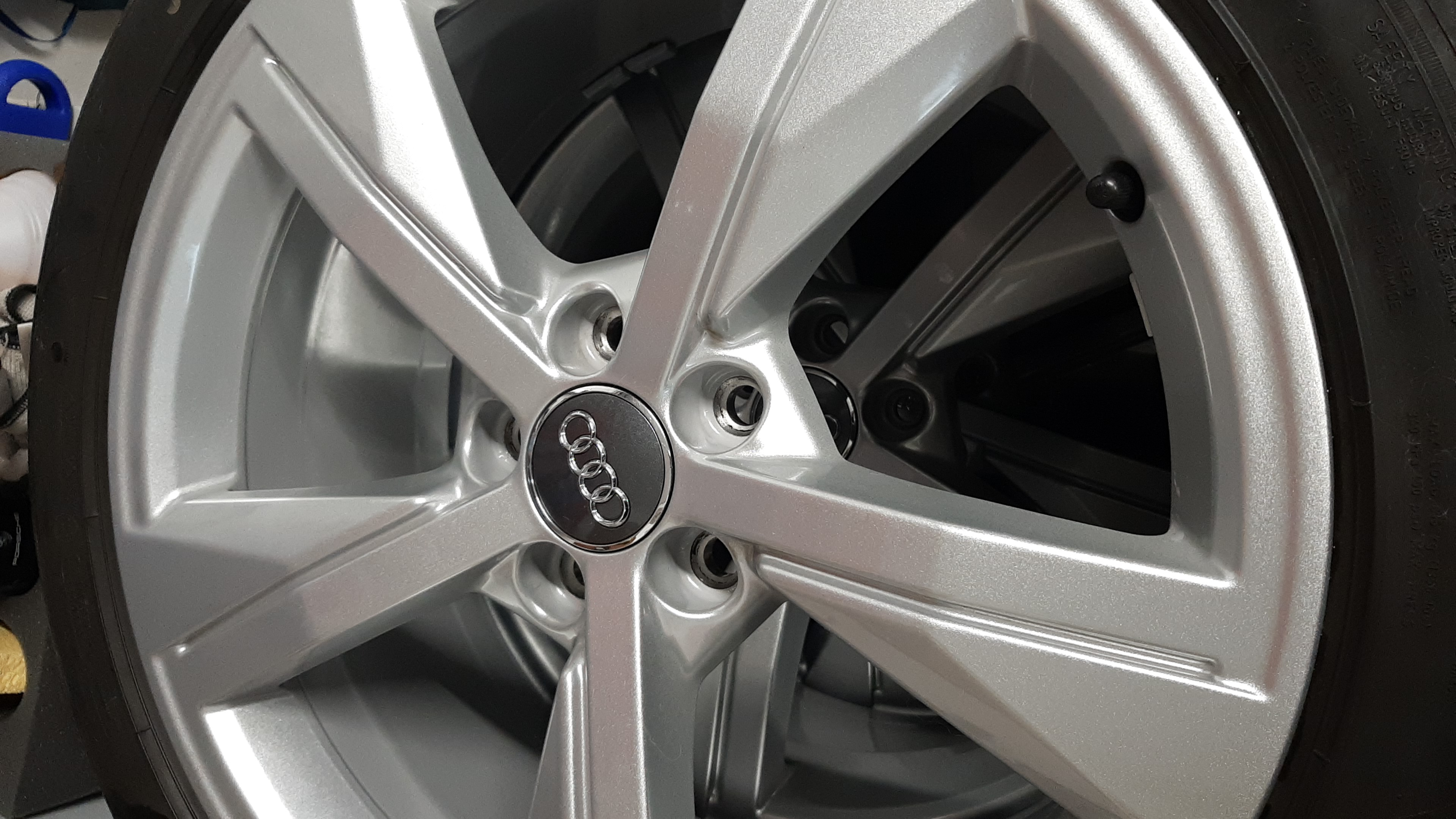

Flat25 Posté(e) le 7 mai 2023 Posté(e) le 7 mai 2023 Je viens de faire les 4 jantes recto verso de l'Audi de mon gendre (sympas le beau père). plus un point de goudron 5
réré Posté(e) le 7 mai 2023 Posté(e) le 7 mai 2023 C’est très propre.. sympatoche le beau-père [emoji6] Envoyé de mon iPhone en utilisant Tapatalk
