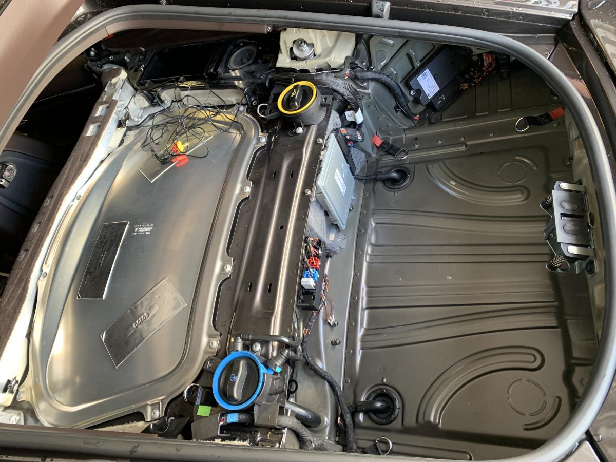

dmostkow Posté(e) le 19 septembre 2024 Posté(e) le 19 septembre 2024 Bonjour à tous,je viens signaler que j’ai aussi bénéficié des services d’Alex pour la fourniture et l’installation d’un ensemble Joyeauto - PCM 3.1 - et d’une caméra de recul posée à la place de l’éclairage de plaque dans mon Cayman 981.Indépendamment de son accueil chaleureux, de ses explications au fil de l’eau lors du démontage de toutes les pièces nécessaires - beaucoup pour router le câble de la caméra, du soin apporté à l’intérieur de l’habitacle, j’ai été très surpris de la rapidité de son intervention - moins de 3 h. Voir la photo du Cayman dépouillé.Et j’ai fait le trajet de retour avec Waze sur un PCM mis à jour. 8

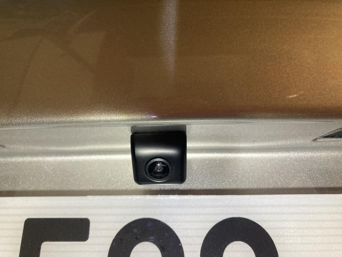

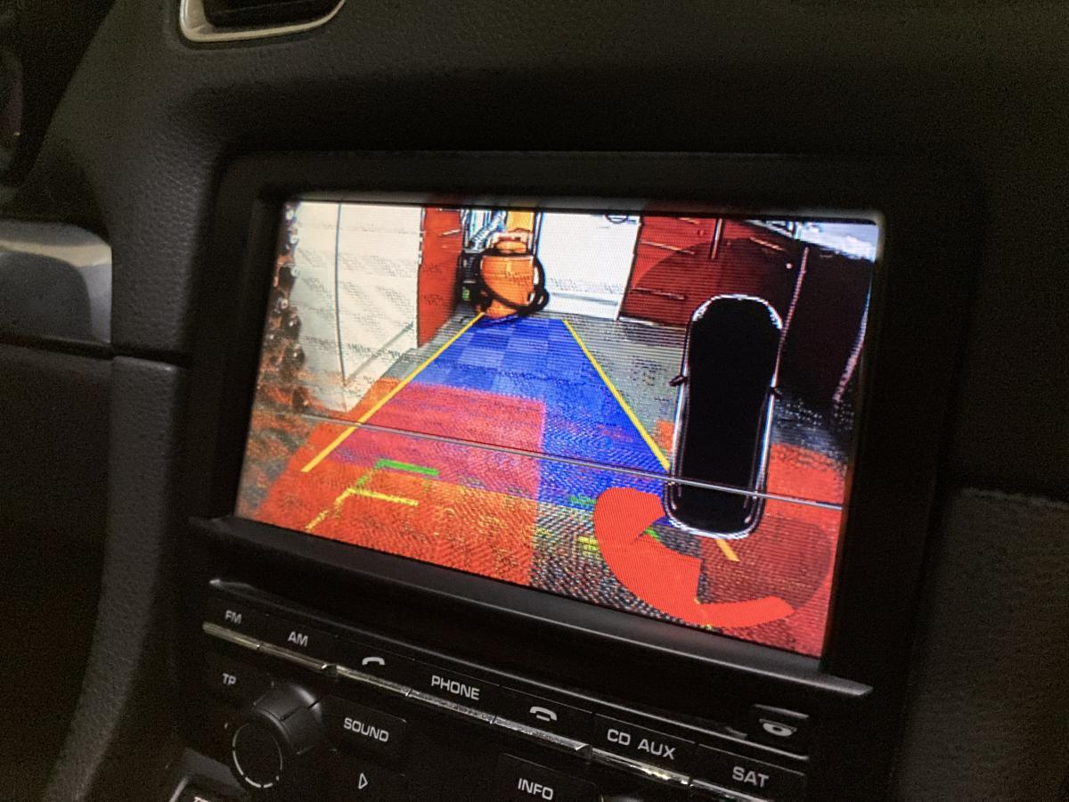

guil Posté(e) le 24 octobre 2024 Posté(e) le 24 octobre 2024 oui sais bien un cable fiche jaune avec fil rouge pour alimentation caméra , j ai mis une photo pour le rendu actuel
Alex Posté(e) le 24 octobre 2024 Posté(e) le 24 octobre 2024 Camera mal configurée ou de mauvaise qualité Masse sûrement mal connectée en plus! Je veux bien l’adresse du bricoleur qui a fait cette boucherie!!! Sent from my iPhone using Tapatalk

Alex Posté(e) le 24 octobre 2024 Posté(e) le 24 octobre 2024 J’ai regardé @‘image plus en détail et ta caméra semble configurée en AHD au lieu de NTSC et avec des ligne activées alors qu’elles devrait être désactivée… À partir de la photo je pourrai probablement indiquer comment reconfigurer… Sent from my iPhone using Tapatalk 2
guil Posté(e) le 24 octobre 2024 Posté(e) le 24 octobre 2024 Ci joint photo de la caméra et configuration branchement actuel : Bonne journée
Alex Posté(e) le 25 octobre 2024 Posté(e) le 25 octobre 2024 OK c’est une parkvision. Il faut couper le câble de config NTSC et le câble de config line au niveau de la première prise de la caméra. Ça va nécessite le démontage du par choc. C’est caméra peut aussi recevoir une cale de rehausse mais dommage elle n’a pas été installée. Sent from my iPhone using Tapatalk

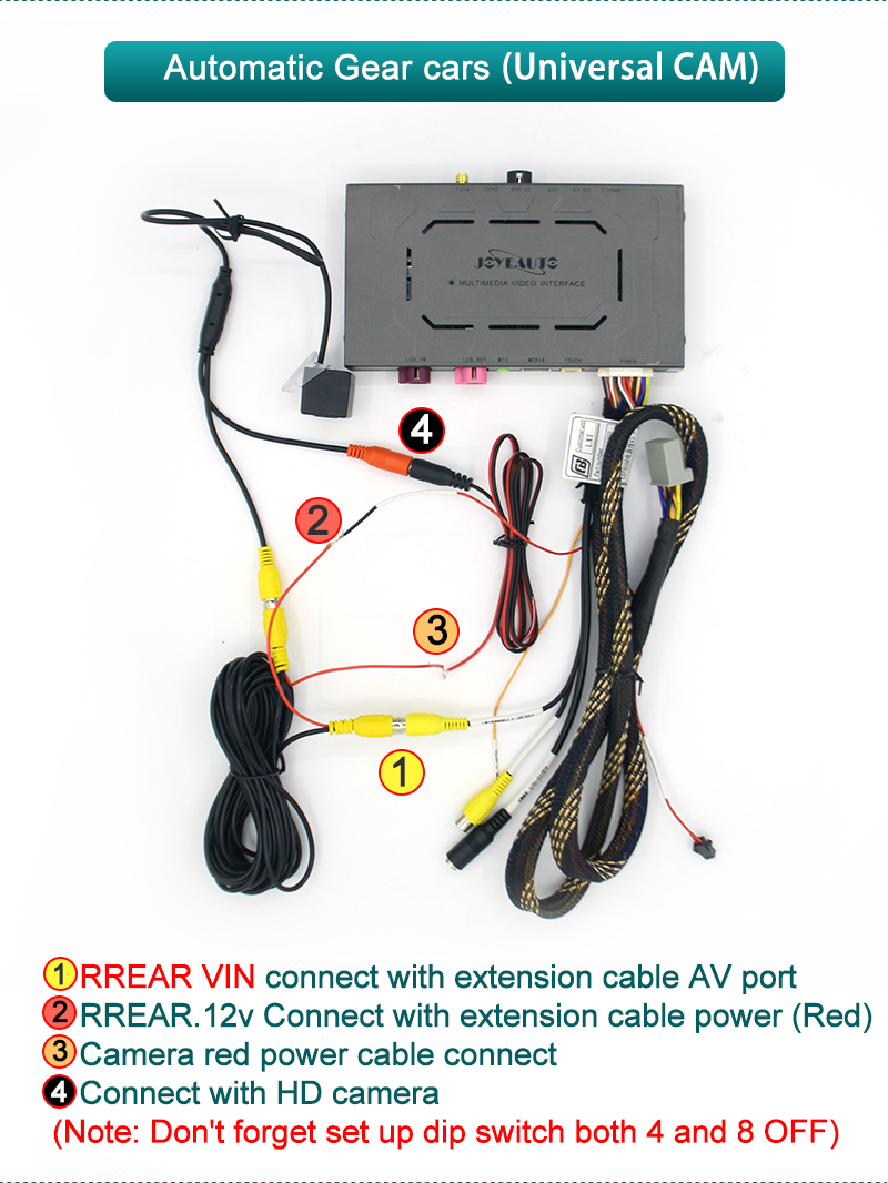

Alex Posté(e) le 25 octobre 2024 Posté(e) le 25 octobre 2024 Pour illustrer: In faudra aussi vérifier que le plus va direct au boîtier et la connection à la masse… si douteuse on débranche car le rca fournit aussi la masse! Sent from my iPhone using Tapatalk

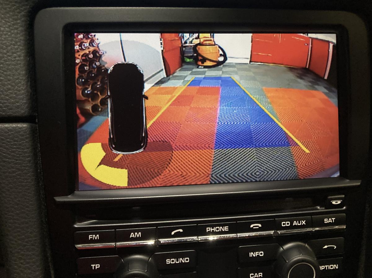

guil Posté(e) le 25 octobre 2024 Posté(e) le 25 octobre 2024 Un grand merci Alex tout fonctionne parfaitement . Bonne soirée et Bon weekend PS : C est grace a Alex que ma caméra fonctionne 3
