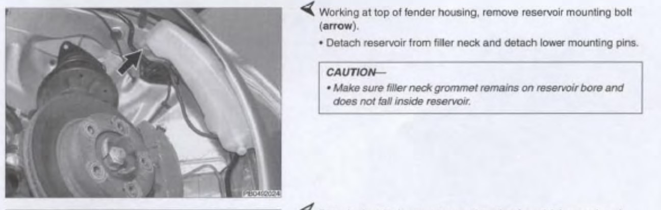

Rhorn Posté(e) le 3 novembre 2023 Auteur Posté(e) le 3 novembre 2023 Merci,J'attends que le ciel revienne au sec à Marseille pour sortir le Pare choc avant. Je l'ai déja fait plusieurs fois sur ma Rover 75.Je vais faire recharger la clim (on peut toujours espérer un miracle)et passer chez Porsche pour un état de cette voiture en historique.Question de détail, j'ai voulu faire le plein du liquide lave glace et beaucoup a coulé au sol. il semble que le remplissage soit déporté du bocal, et peut etre le tuyau raccord est débranché ? il va falloir que je démonte le cache autour du bocal liquide de frein sans doute pour accéder au bocal de lave glace. J'ai pris rendez vous chez "911 Avenue" à Gemenos pour un rapport Piwis et une vidange complète / purge liquide frein / embrayage et commandé un bouchon de vase d'expansion. Et grâce au forum j'ai passé ma température de clim de °F en °C.Le lecteur CD de navigation peut il lire des CD de musique en plus des 6 CD dans le coffre avant ?sinon je prévois de l'enlever, l'idéal serait de pouvoir utiliser sa connexion pour une entrée lecteur MP3 sans enlever le chargeur 6 disques. Merci de vos messages, je me sens soutenu, accompagné.Je continuerai de mettre à jour mes avancées sur la reprise en main. 1

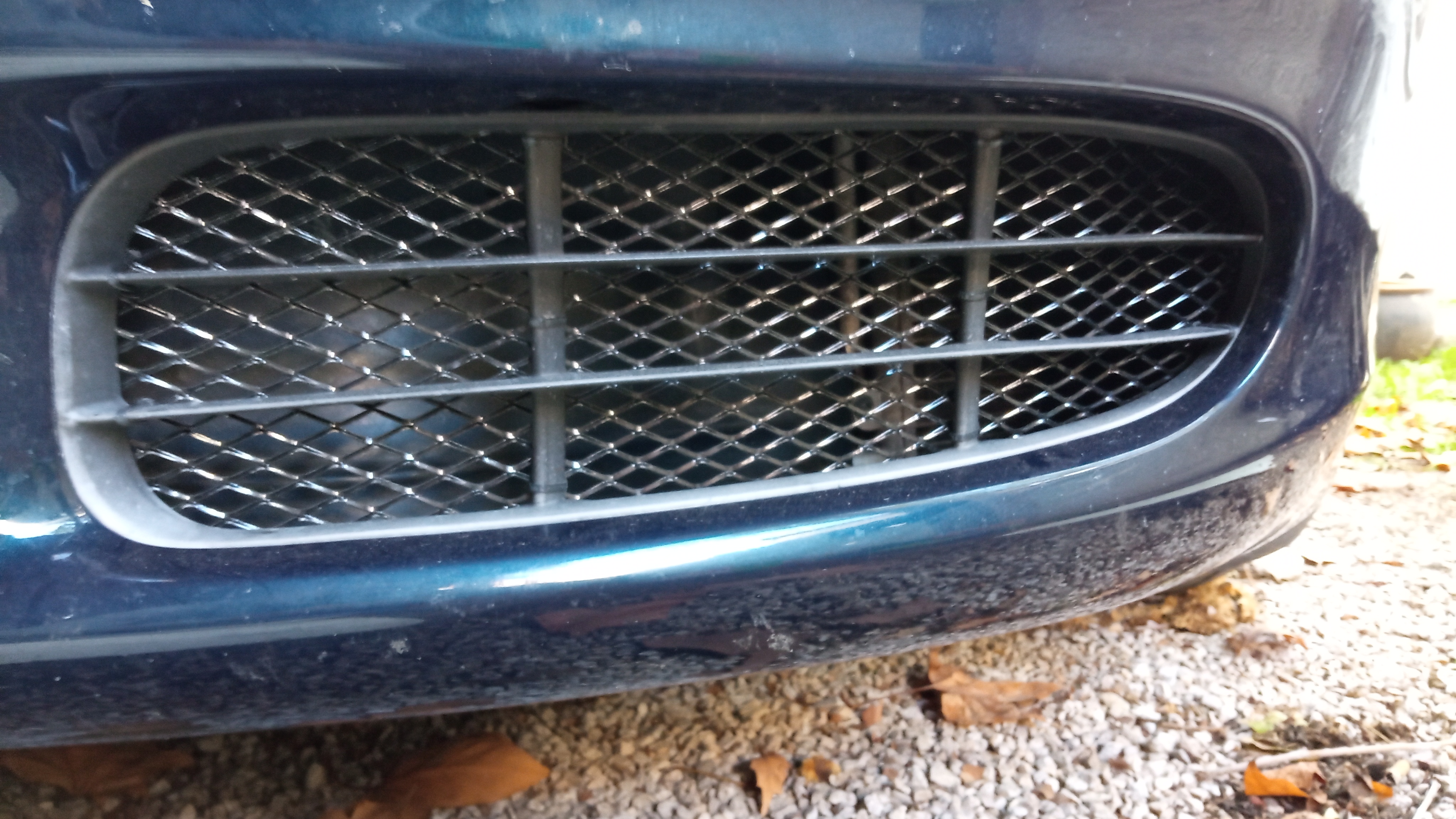

Rhorn Posté(e) le 13 novembre 2023 Auteur Posté(e) le 13 novembre 2023 Bonjour à tous. Aujourd'hui démontage du pare choc avant pour nettoyage des 4 radiateurs. Bien sur c'était NECESSAIRE. je ne suis pas venu pour rien mais ca n'a pas l'air de fuir. J'en ai profité pour remplacer les ampoules des clignos d'aile et les veilleuses avant par des LED. J'ai aussi monté des grilles derrière les ouïes, je suis assez content de moi. je vais tacher de mettre une photo. J'ai regardé le bidon de lave glace en enlevant la canule de remplissage clipsée. il n'y a pas de joint entre la canule et le bidon. Vu la mise en garde 'caution" sur la photo ci dessus donnée par Lorenzo, je pense que ma gommet a fall inside le réservoir. on verra plus tard depuis que j'ai changé le bouchon de vase d'expansion, le niveau ne bouge plus, on croise les doigts Prochaine étape remettre du gaz frigo.
