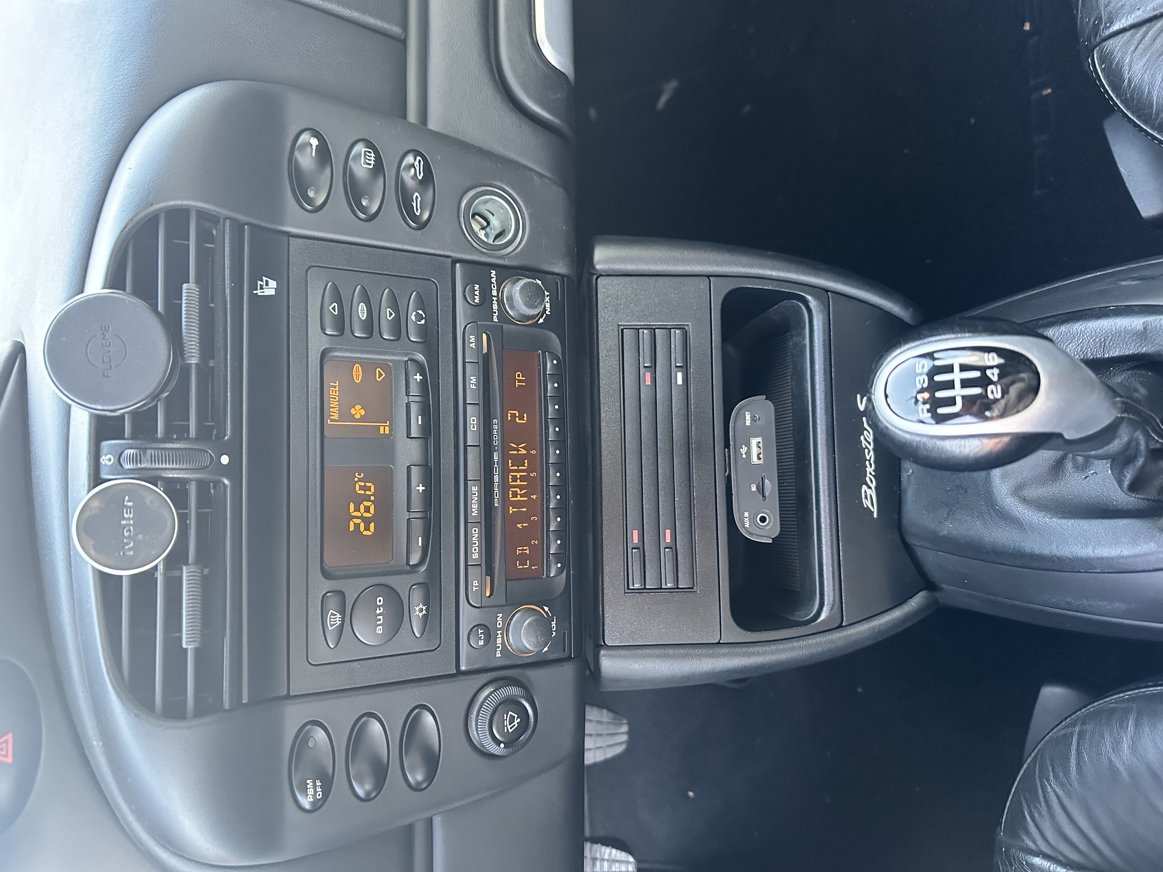

Bonsoir à tous
De retour de chez Alex qui m’a installé un lapower afin de pouvoir bénéficier du Bluetooth et de la téléphonie mains libres tout en gardant l’autoradio cd23 & l’ampli d’origine.
Un super accueil, un travail soigné et minutieux et il connaît son sujet sur le bout des doigts. Mais je ne vous apprends rien je pense
Résultat impeccable, au delà de mes espérances :
- musique en Bluetooth, auxiliaire et carteSD (bon ce sera que du Bluetooth pour moi mais c’est cool d’avoir plusieurs options)
- téléphonie possible (hors le décochage raccrochage) avec l’ajout du micro dans l’emplacement d’origine
- changement des pistes via le bouton de changement de l’autoradio.
- conservation du CDR23 et donc du look d’origine
Encore un grand merci Alex !!!
Je reviendrai pour le régulateur / ODB et je ramène les bières !
Ps :Je tente d’ajouter une photo pour illustrer le travail réalisé (je galère un peu à uploader)
https://www.boxster-cayman-911.com/uploads/images/bc911-1705779261-U6052.jpeg

Soit je fais poser par le mecano mais quel est le jusqte prix?
Je patouille sur le site,c est possible en mo?
