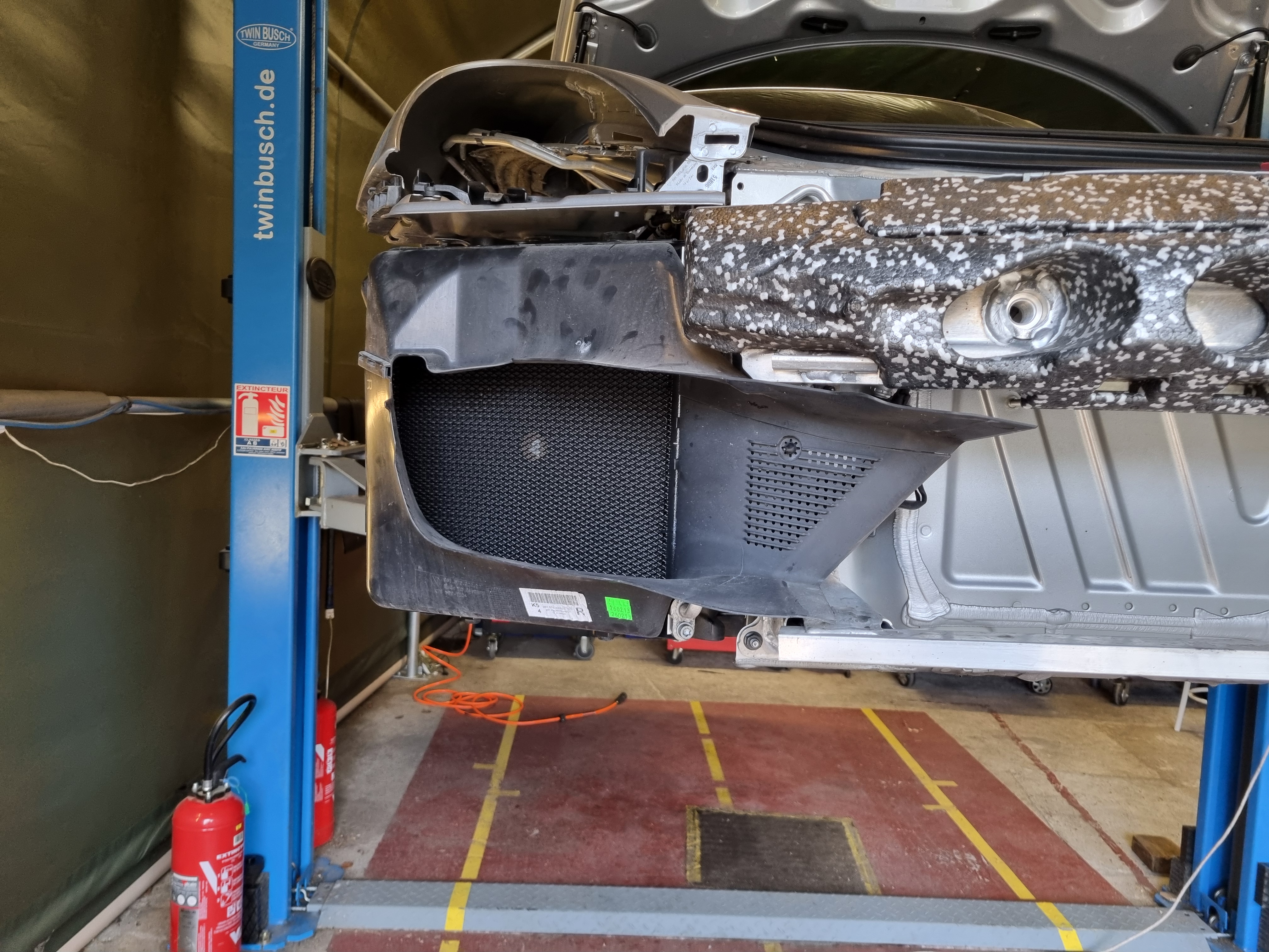

en attendant le changement de condenseur, je voulais déjà anticiper leur protection et regarder les différentes grilles pour la face avant.
En regardant de plus près sur plusieurs sites ( https://www.design911.co.uk/fr/p/complete-front-bumper-and-side-vent-wire-mesh-kit-porsche-981-cayman/ ), j'ai noté 2 types de grilles disponibles :
- celle pour Cayman 2.7 avec une surface plus faible a cause des caches en plastique
- celle pour Cayman 3.4, sans ces caches plastiques
Je suis quand meme allé vérifier mon pare choc ... J'ai bien fait --> j'ai la version " 2.7 " avec les caches plastiques (!!!)
J'ai fouillé rapidement sur google avec différents 2.7 et 3.4, il semblerai bien que tous les 2.7 aient cette version, et les 3.4 aient la version "unshrouded"
Après recherche sur le forum, le sujet a (évidemment) déjà été évoqué ici il y a 4 ans : soit une version pays grand froid, soit ça dépend des années.
En savez vous plus ? L'écart de surface ouverte est faible, mais je trouve étonnant que mon S soit comme ça, surtout pour le refroidissement des radiateurs en face avant (meme si je n'ai vraiment pas vu de températures hautes pour le moment avec la mienne).
Alex, tu mentionnais dans le post d'il y a 4 ans que les plastiques pouvaient être enlevés. Ils ne sont que clipsés, c'est bien ça ?
Pour les grilles de protection, celles-ci ont l'air de faire l'affaire , avez vous des retours dessus ? Les Zunsport sont 2* plus chères, sont-elles vraiment utiles ?
Sinon j'ai vu les grilles seules a couper soit meme, et le montage de Jean-Jacques fait sur son 981 S, cela pourrait être sympa (mais plus long j'imagine)
Ton pare choc va être démonté pour changer les condenseurs?
Autant en profiter pour faire des grilles "maisons", je trouve ça mieux intégré et pour un prix bien inférieur.
Oui, les 2 condenseurs sont confirmés HS par Jean-Jacques. Il ne reste plus qu’à fixer une demie journée avec lui pour les changer
Merci pour ton retour, c’est aussi ce qu’il me semblait, la seule question c’est la fixation / facilité à enlever pour un éventuel retour en arrière (vente etc …)

Et voilà, le maître Jean-Jacques a réalisé sa magie ! Arrivée ce matin à 9h, pare chocs déposé à 10h, condenseurs changés à 11h, le tout remonté à 12h ! Et le circuit de Clim rempli à 13h30 dans un centre auto du coin
Encore un énorme merci à Jean-Jacques pour l’accueil, l’aide et la bonne humeur, tout est absolument parfait et les nouveaux condenseurs sont protégés pour le futur !

Nos tech sont vraiment des as ! Beau boulot ! le résultat est parfait !
Wouahou c'est toujours un plaisir de suivre un dossier comme celui-ci, souffle coupé jusqu'au bout ^^
Bravo pour le soutien aporté par les tech et bonne route à toi.
