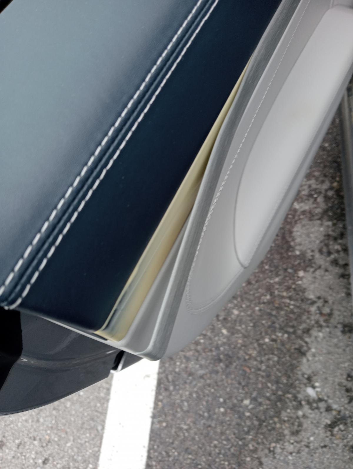

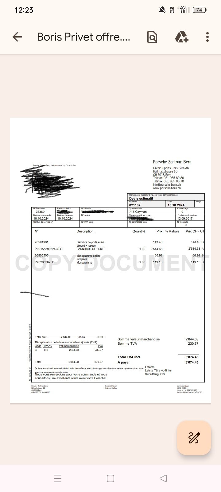

JYH67 Posté(e) le 10 octobre 2024 Posté(e) le 10 octobre 2024 Il est écrit offrir et il te donne un devis Ne peux tu pas la recoller toi même? C’est bien collé à l’origine ou je me trompe

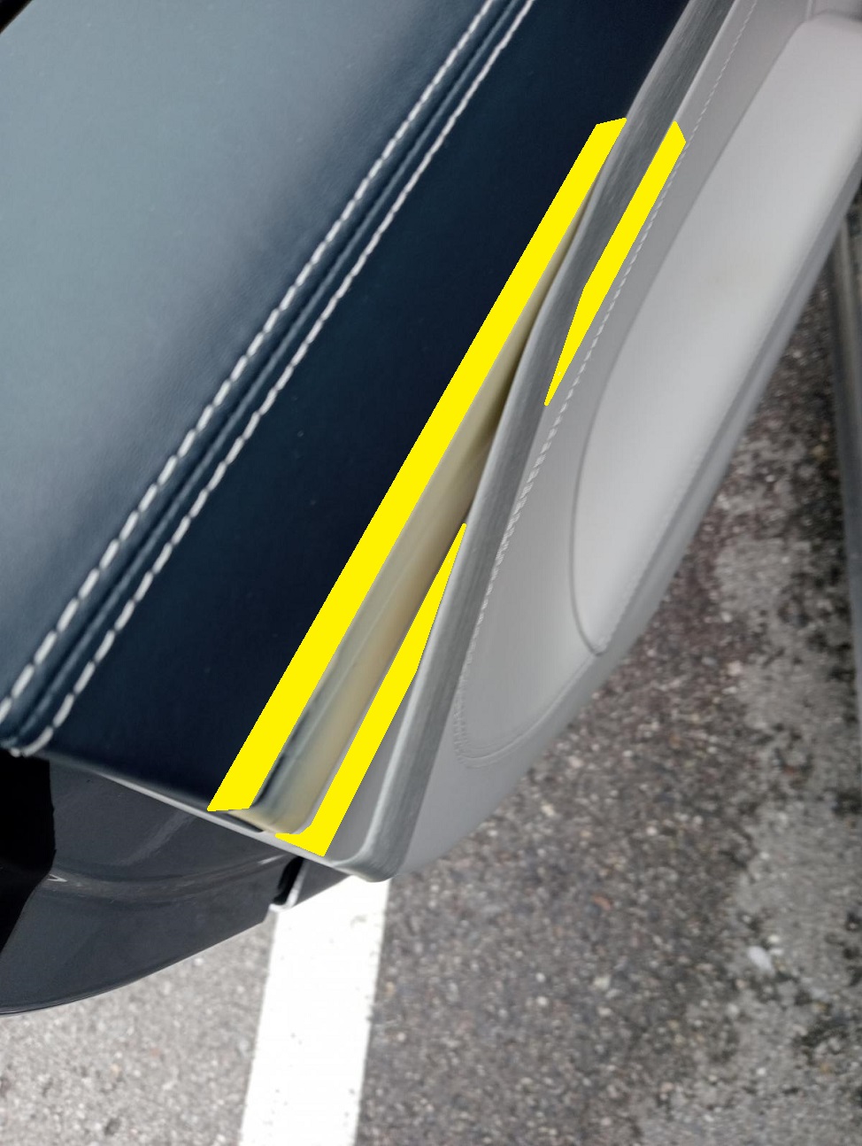

Lorenzolamasse Posté(e) le 10 octobre 2024 Posté(e) le 10 octobre 2024 C'est probablement la solution la plus efficace pour regler ton probleme , double encollage à la neoprene de qualité et c'est terminé ! 3
Viking Posté(e) le 10 octobre 2024 Posté(e) le 10 octobre 2024 Oui et dégraissage et nettoyage avec de l’essence Les zones anciennement collées … ensuite comme dit justement Laurent, Néoprène en double encollage ou scotch double face épais 3M 1
hobbes78 Posté(e) le 10 octobre 2024 Posté(e) le 10 octobre 2024 La garniture de porte ça prend 5-10 minutes à démonter, et tu l'apporte à un cellier auto si tu pense pas y arriver toi même. mais bon c'est sur que c'est pas normal Porsche il ne répare pas........il change

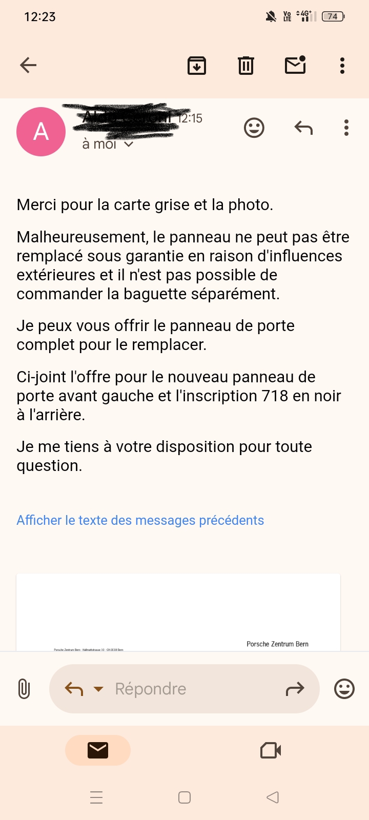

Bobi71 Posté(e) le 10 octobre 2024 Auteur Posté(e) le 10 octobre 2024 Merci pour vos conseils précieux. Je ne suis absolument pas bricoleur. Je vais aller faire faire ceci par un pro. La baguette est un peu plié en plus. Mais je pense qu'il est facile de la redresser. Le devis il est écrit offrir car c'est du suisse allemand traduit. En gros offrir c'est faire une offre. Mais c'est pas faire un cadeau
750machiv Posté(e) le 10 octobre 2024 Posté(e) le 10 octobre 2024 Cash machine!! Le plus simple: bien dégraisser les parties à recoller.Utiliser du double-face VHB de chez 3M.Le maintenir en place avec du chatterton pour 24H. Effectivement la colle néoprène en gel est une bonne solution également.Bien encoller les deux cotés; laisser sécher 20 bonnes minutes, puis presser la baguette sur son emplacement.ATTENTION: un seul essai! 1

JYH67 Posté(e) le 10 octobre 2024 Posté(e) le 10 octobre 2024 Si la baguette est pliée c’est qu’il y a du y avoir un arrachement donc c’est normal que la garantie ne va pas être valable ni même une PA
July1 Posté(e) le 11 octobre 2024 Posté(e) le 11 octobre 2024 Comme tu l'as dit si tu n'es pas bricoleur, et même si ça n'est sorcier, un sellier automobile devrait te faire ça sans démontage pour pas grand chose.Il aura la bonne colle et les outils et produits adaptés pour ne pas abimer les garnitures.Pas la peine de s'embêter..
Kabroumiman Posté(e) le 11 octobre 2024 Posté(e) le 11 octobre 2024 Oui Porsche remplace dans 99% des cas et ne repare pas.Après pour la PA, c'est 'normal' et bien écrit dans les clauses descriptives de la couverture PA : tout ce qui est mécanique/electrique hors pieces d'usure et si bien sur il ni y a pas eu de mauvaise utilisation/choc etc... Là une garniture arrachée/qui se décolle, si comme tu le dis un peu tordue en prime, c'est quasi évident que Porsche va te répondre : hors couverture PA + aucun moyen de savoir si ce n est pas vous qui avez endommagé la baguette/garniture d'une maniere ou d'une autre. Donc comme te l'ont dit les autres au dessus, le plus simple c'est d'aller chez un pro/sellier qui va te faire ça bien et surement à moindre frais.

MARCO83 Posté(e) le 11 octobre 2024 Posté(e) le 11 octobre 2024 +1 !scotch carrossier et colle néoprène .
