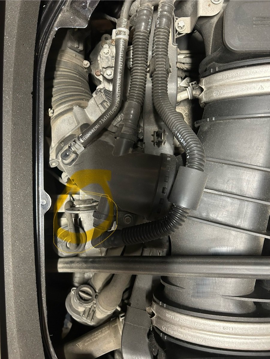

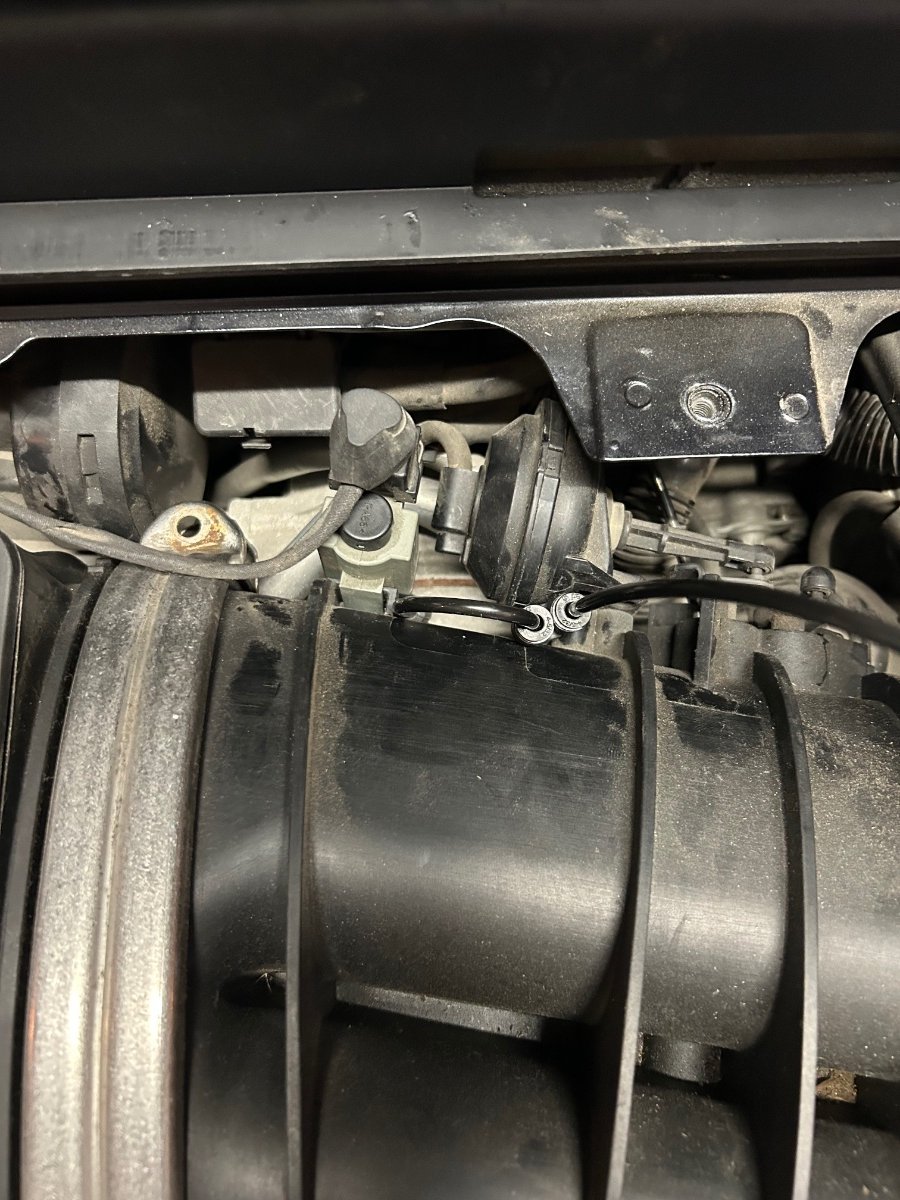

j’aurais besoin d’un conseil d’expert.
Le Scart est en cours d’installation oui hier j’avais un peu de temps libre (j’en ai profité pour commencer).
Où fait on le piquage pour le tuyau d’air qui commande les valves.
(Là où j’ai entouré ou ailleurs)
merci de votre aide.

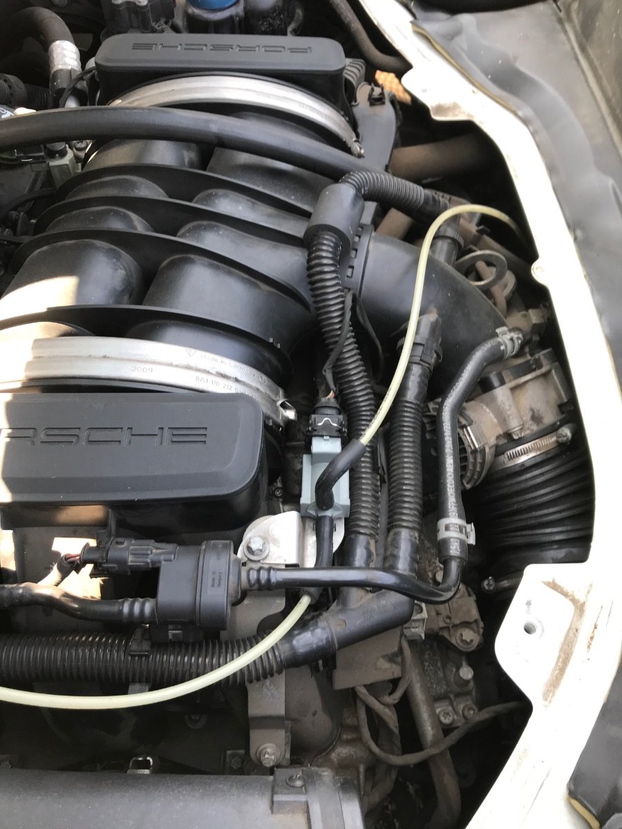

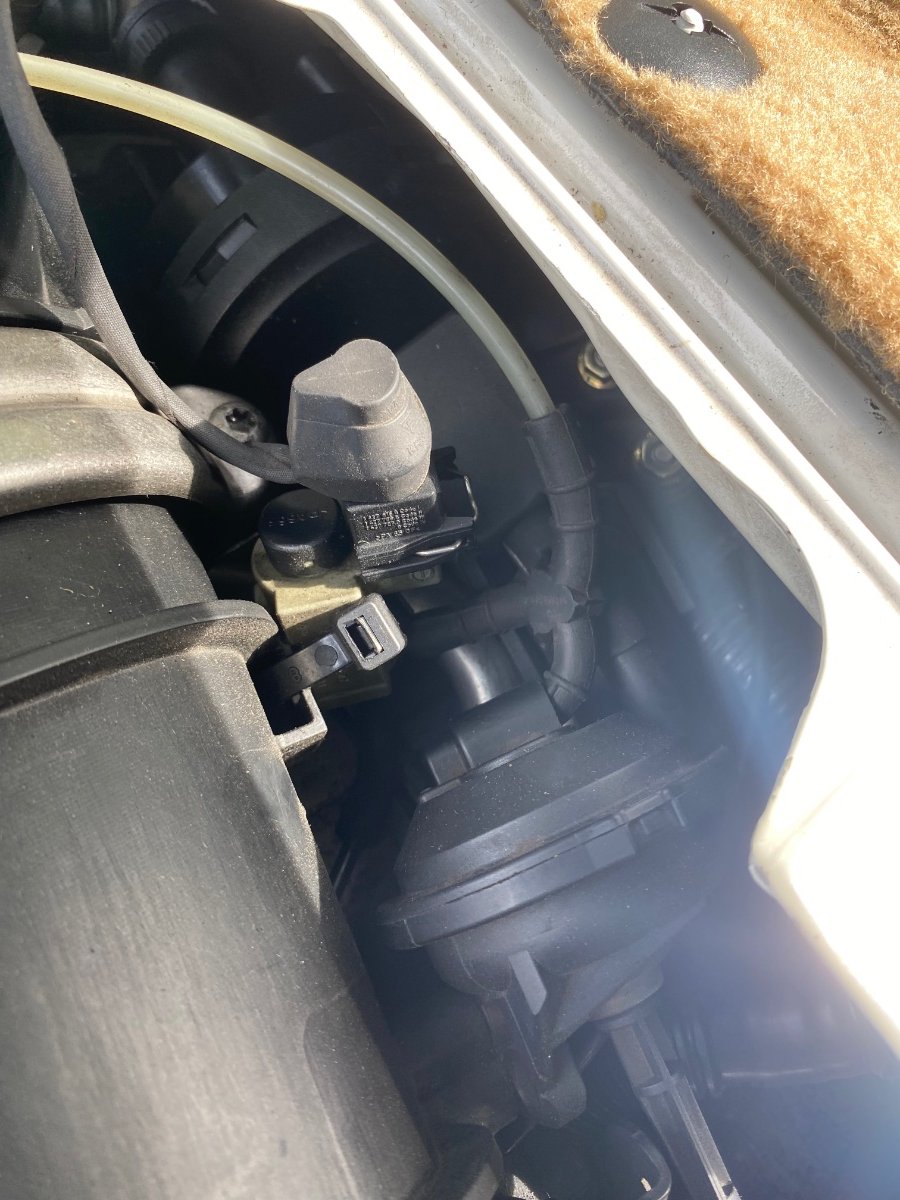

Voilà comment c’est sur la mienne. J’espère que tu verras ce que tu cherches Marius.
Bonsoir Petrodheald15
merci pour votre photo non malheureusement la photo ne montre pas le lieu du piquage. Certainement sous la pipe d’admission ?

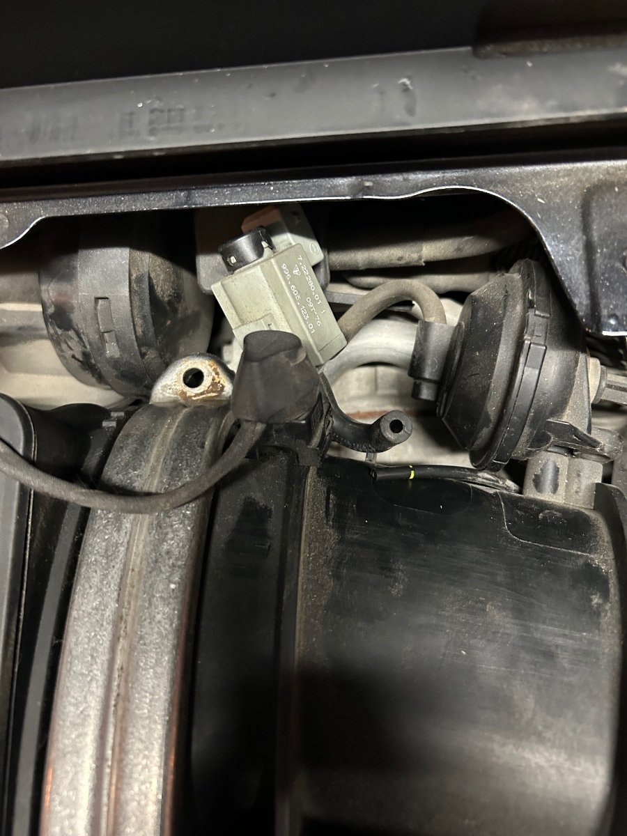

Je tente une dernière photo de néophyte que je suis, si ça peut aider. Après je laisserai les experts.
D'après ce que j'ai entendu dire, il n'y a pas de lieu de piquage (tout du moins sur les phase 2). Il semblerait qu'elle soit pré-câblé. A confirmer.

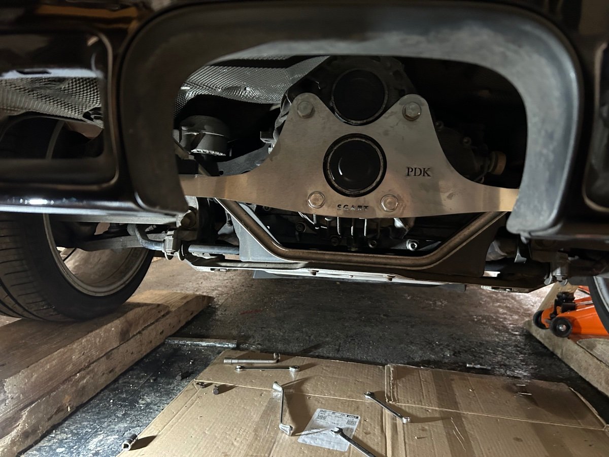

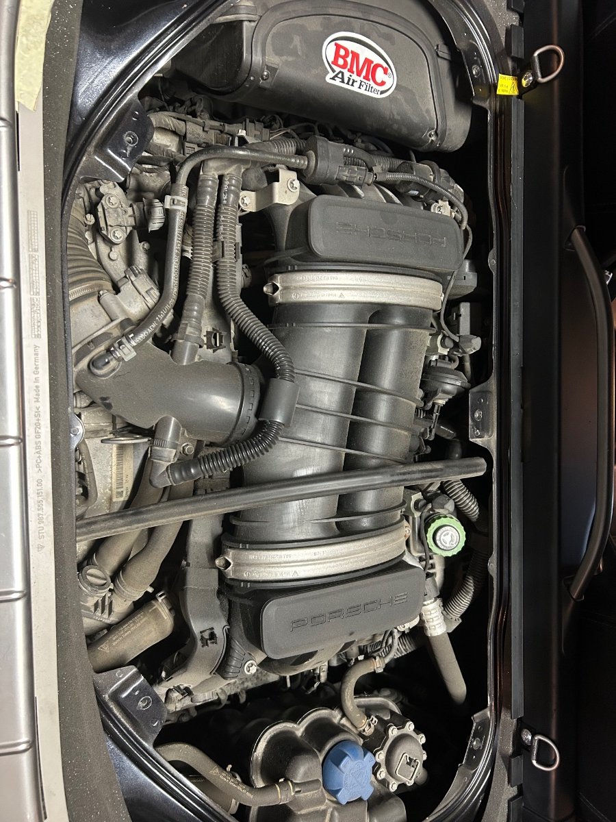

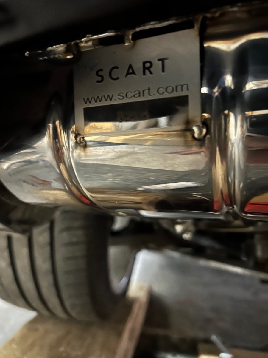

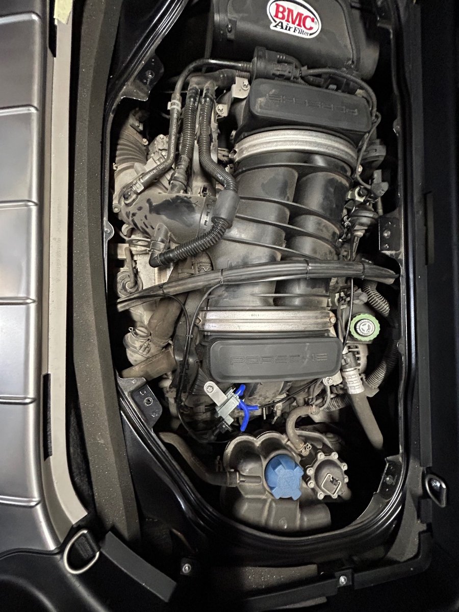

Bonjour voilà tout est installé.
Franchement c’est simple à mettre en place et le résultat est top.
Il faut un peu de patience et de temps.
Résultat garanti sans effet drone.
Merci à tous pour vos conseils.
(quelques photos dans le désordre)

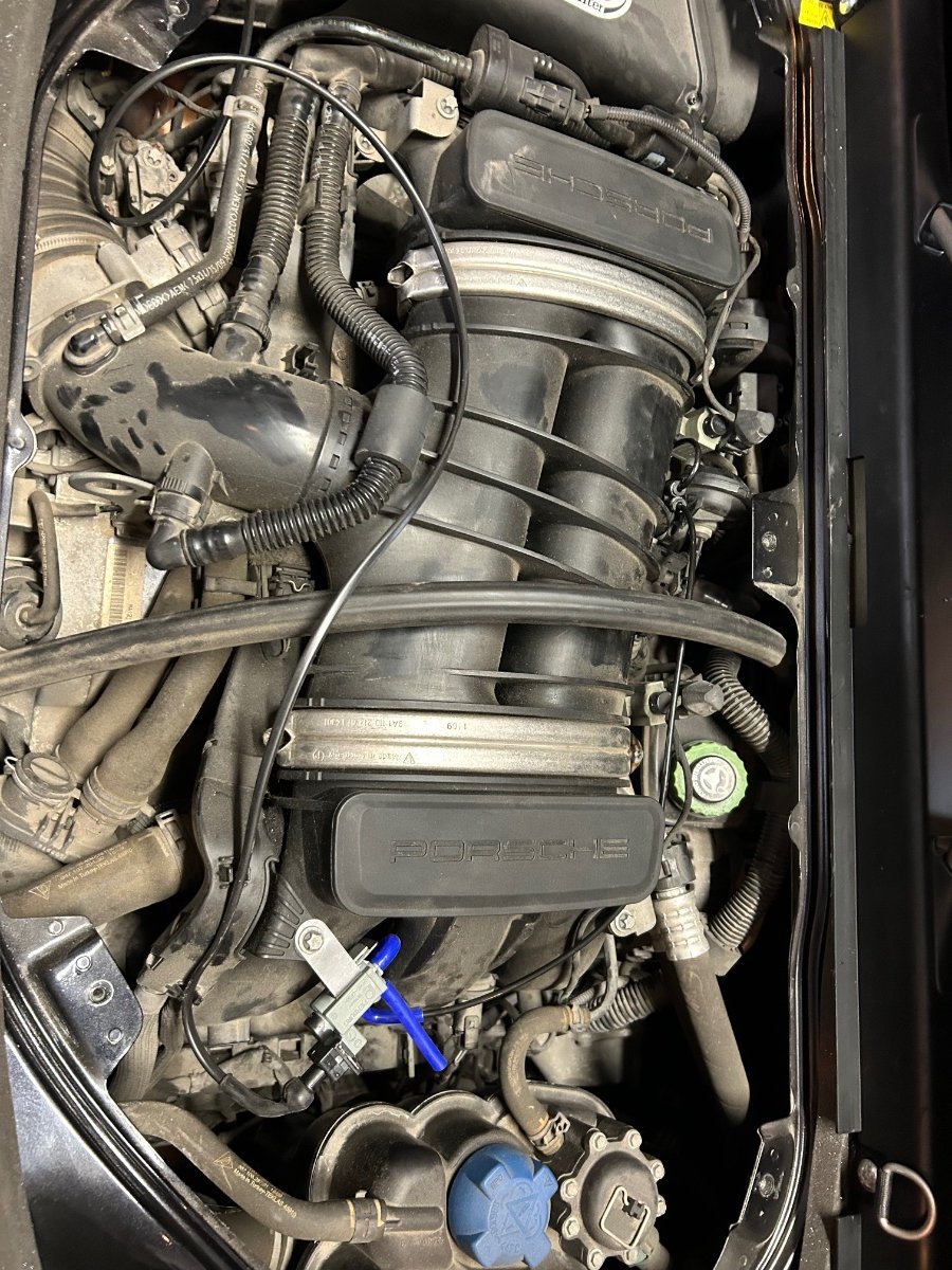

Purée, et concernant l'alimentation vous avez fait comment ? Parce que sauf erreur, scart vend son propre faisceau pour que quand les valves soient ouvertes, elles le restent alors qu'avec le PSE d'origine, ca coupe en dessous d'un certains régime je crois...
J'aurais bien voulu le faire moi-même mais sans tuto je risque de ne pas trouver ou brancher les durites d'air (bleu sur votre photo), si comment alimenter les valves...#boulet
Le câblage vendu par Scart est complet.
Il n’est pas possible de se tromper.
Les fils de masse sont regroupés et il y a un fil rouge à brancher dans la boîte à fusible.
L’emplacement est noté sur le schéma fourni par Scart.
Pour le branchement de la valve avec les photos tu ne peux pas te tromper
Je rajoute des photos pour te guider.
