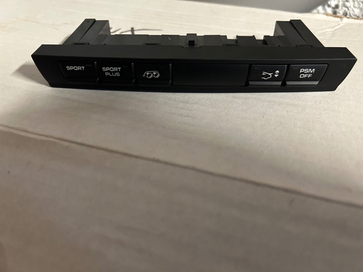

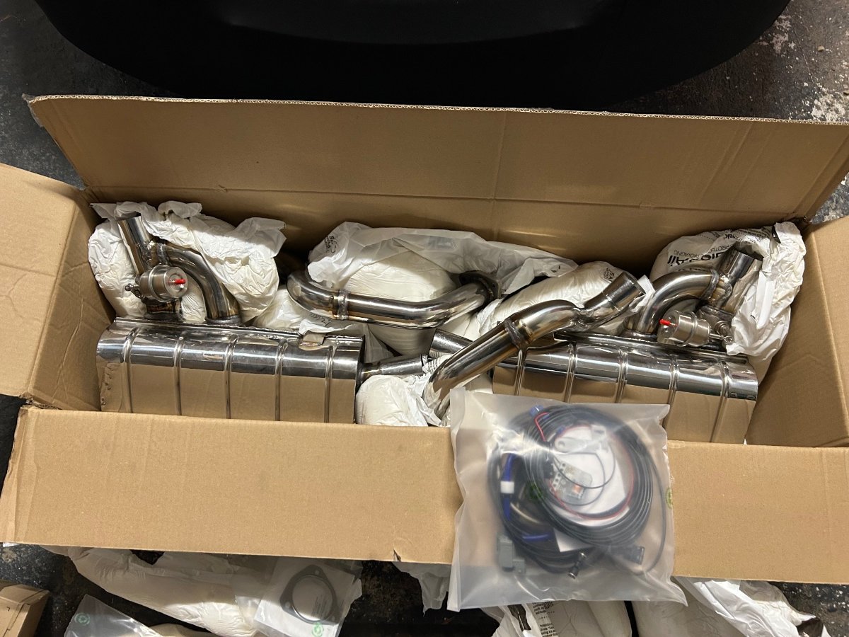

Marius32 Posté(e) le 25 janvier Auteur Posté(e) le 25 janvier Bonjour à tous avec un peu de retard le père Noël est arrivé. Merci à la communauté du forum pour vos conseils le Scart à valve ainsi que la barrette ont été réceptionné ce jour. (Emballage et calage au top soit dit en passant, du travail de pro) Il va falloir maintenant trouver un peu de temps pour installer tout ça gentiment. (Si certains ont des conseils je suis preneur) Belle journée à tous. 4
Pfoui71 Posté(e) le 26 janvier Posté(e) le 26 janvier Il y a 19 heures, Marius32 a dit : Bonjour à tous avec un peu de retard le père Noël est arrivé. Merci à la communauté du forum pour vos conseils le Scart à valve ainsi que la barrette ont été réceptionné ce jour. (Emballage et calage au top soit dit en passant, du travail de pro) Il va falloir maintenant trouver un peu de temps pour installer tout ça gentiment. (Si certains ont des conseils je suis preneur) Belle journée à tous. Bonne chance avec la boulonnerie entre le silencieux et le collecteur , j ai mis 4 heures pour monté mon evox , mais plus de 2h30 pour venir à bout des boulons. Si tu as de quoi chauffer cela doit être plus rapide . Et obligatoirement sous un pont sinon tu vas galèrer 😁
Marius32 Posté(e) le 26 janvier Auteur Posté(e) le 26 janvier Pour le pont c’est prévu, pour chauffer pas de problème non plus. Là où j’ai plus de stress c’est pour le branchement et installation de la nouvelle barrette avec le bouton d’ouverture de l’échappement. Je cherche sur le forum mais certains accès sont non accessible car non adhérent pour le moment. Vivement l’ouverture des adhésions.
Fullpower67 Posté(e) le 26 janvier Posté(e) le 26 janvier Le plus simple serait alors de t'adresser aux tech. du forum ...car ça doit peut être nécessiter + qu'un branchement ...
Antoine83 Posté(e) le 27 janvier Posté(e) le 27 janvier Mon SCART a été installé par SCART, et à l'époque ils avaient mis un bouton dans le pied de porte, solution pas top. J'ai demandé à un moment à Alex si je pouvais passer sur une barre de bouton comme celle que tu viens d'acquérir, il m'avait parlé d'un relai je crois bien.
