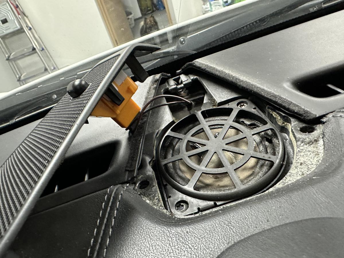

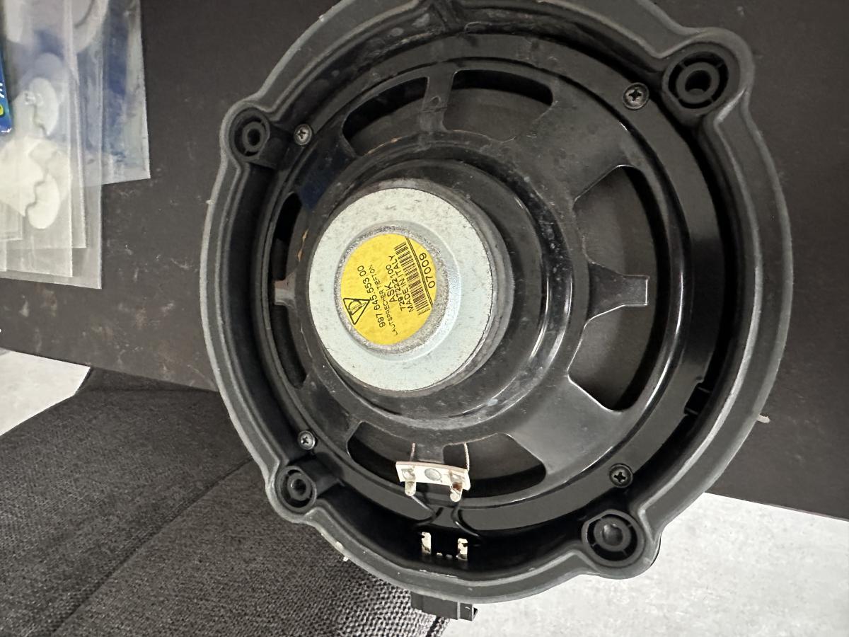

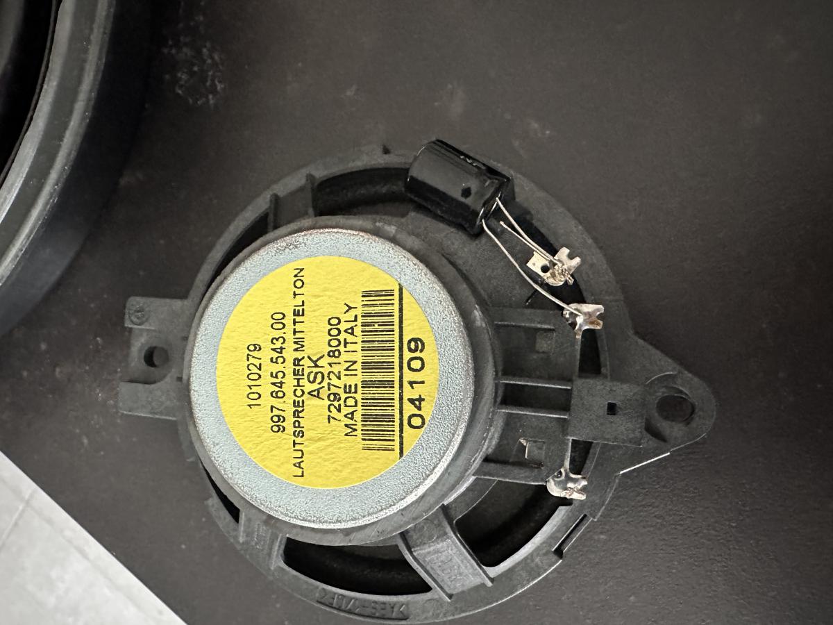

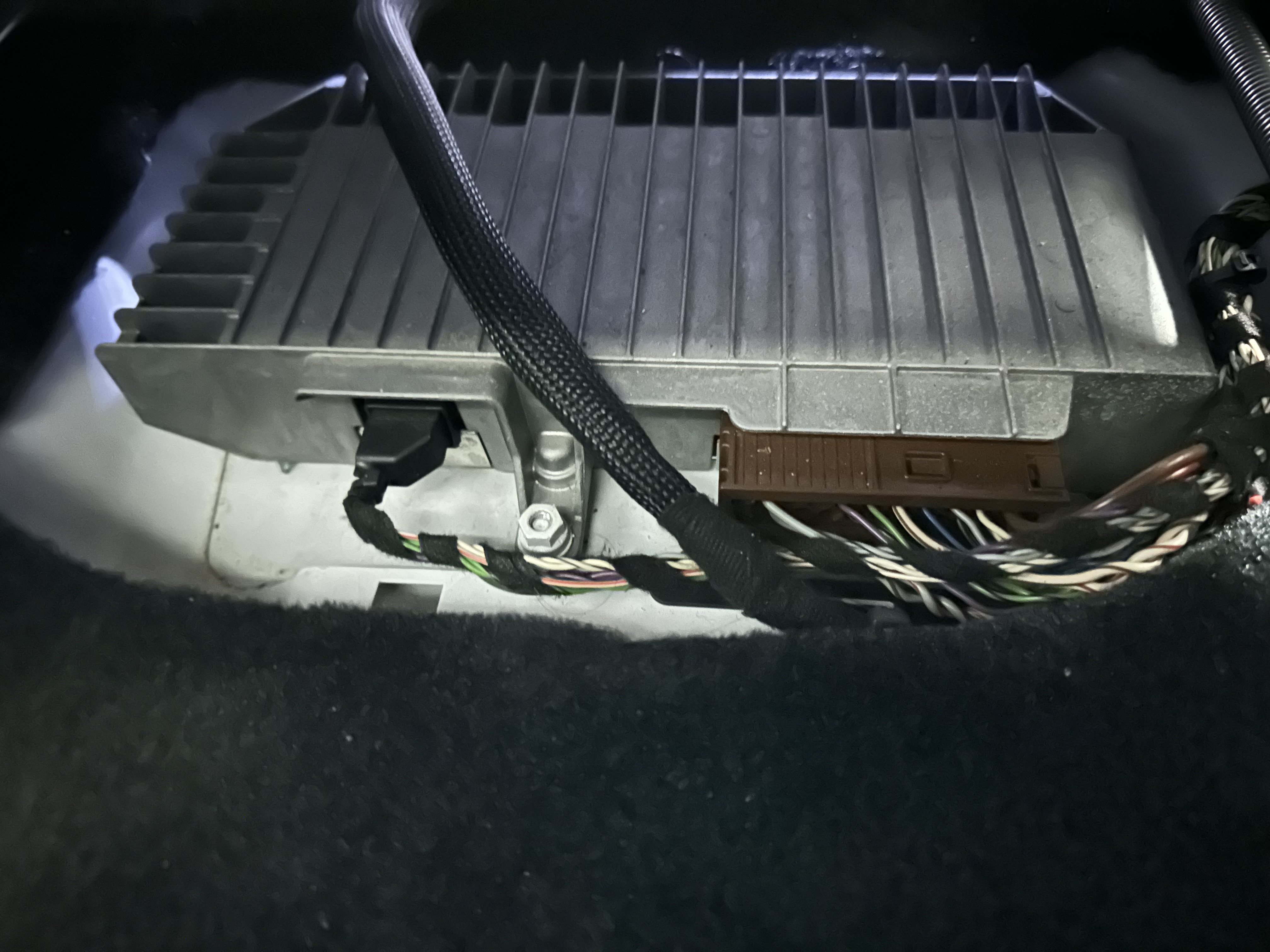

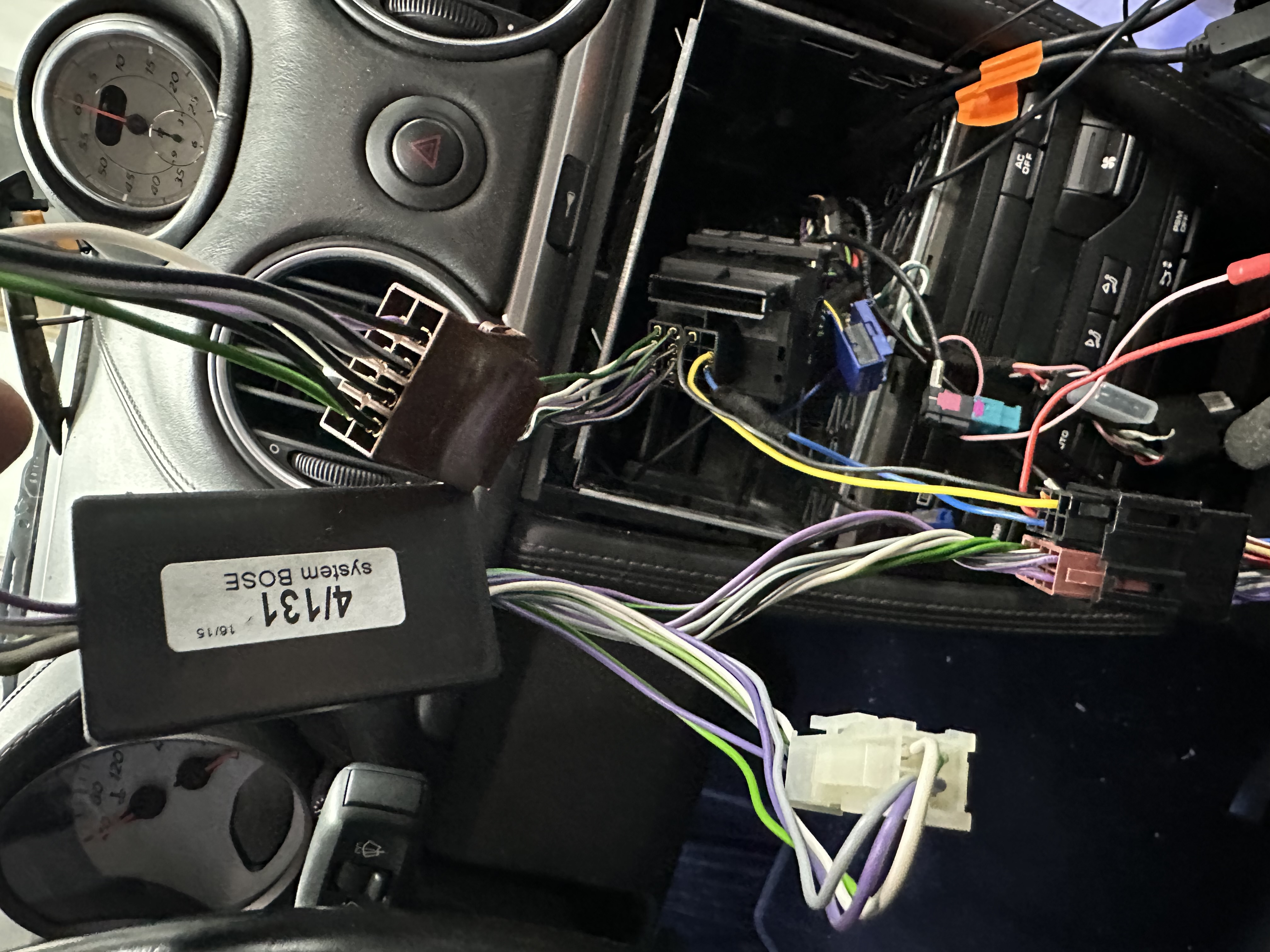

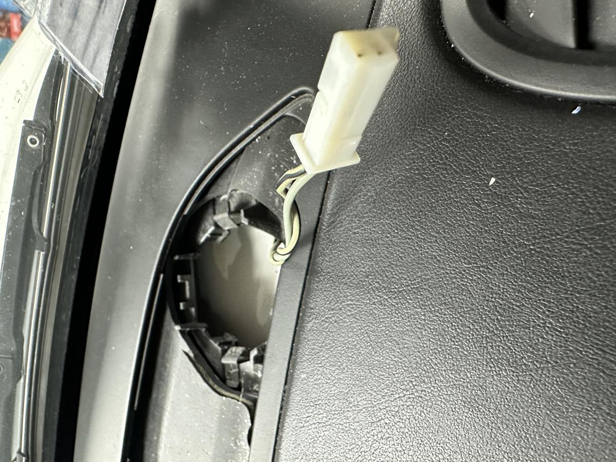

Gssj62 Posté(e) le 23 décembre 2024 Posté(e) le 23 décembre 2024 bonjour à tous cela fait une petit moment que je n'ai plus posté car deux constructions (1 pour notre fille et une pour nous) de maison cela prends du temps .j'ai pas trop le temps du coup de m'occuper du Cayman mis a part les révisions . la j'ai retrouve un peu de temps donc je vais m'occuper de la bestiole et en commençant par l'audio. petit résumé le Cayman avait déjà quand je l'ai acheté il y 4 ans un autoradio double din de la marque pionneer sph-da120.Dans l'ensemble cela marche pas trop mal mais je pense qu'il y a mieux. je m'étais aperçu de grésillements des HP donc je me suis mis à l'œuvre pour aller voir et la sans trop de surprises les membranes sont toutes craquées au niveau de la mousse Maintenant la question c'est quoi acheter pour les remplacer ? voila ce que j'ai en place Portes2 médiums de 100 mm (4 pouces) 2 x 200 mm (8 pouces) bas. Tableau de bord 2 tweeters de 19 mm (3/4 pouce), 1 x 70 mm (2 3/4 pouces) central Arrières2 médiums de 100 mm (4 pouces) Par contre je n'ai pas trouvé d'ampli avez vous une idée d'où il peut se trouver ? du coup j'ai jeté un œil derrière le double din et la c'est le bazarrepas mal de câbles pas raccordés peut être normal et une tripotée de connectiques raccordées ou pas quelqu'un pourrait il me clarifier tout ce câblage j'aimerai bien faire un peu de ménage dans tout cela car je n'aime pas de trop ce genre de câblage je suis plutôt soudures et gaines thermo. Merci pour votre aide sur le sujet et bonnes fêtes de fin d'année à tous

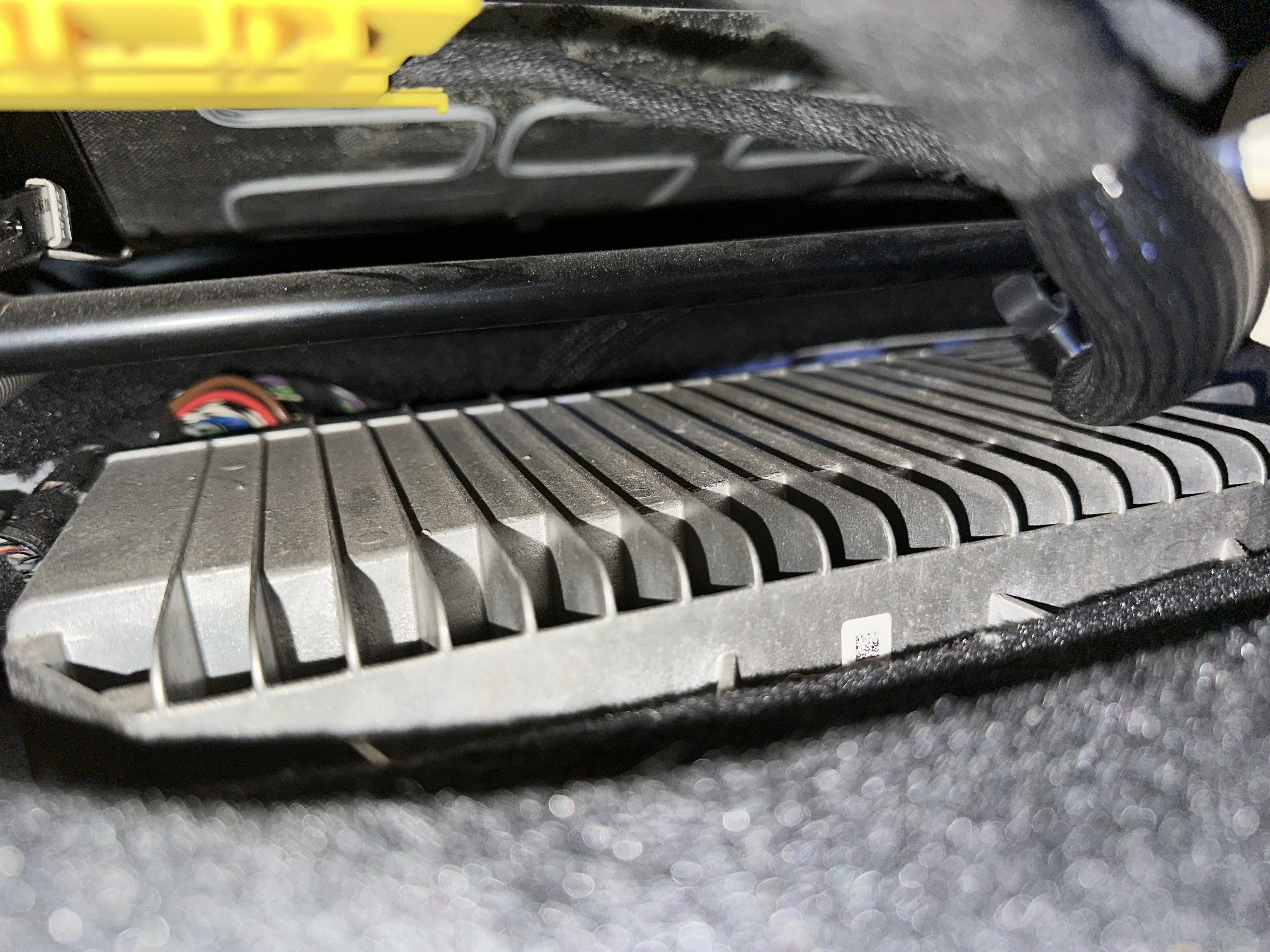

Alex Posté(e) le 23 décembre 2024 Posté(e) le 23 décembre 2024 L’ampli est sous le siège passager. Un peu de travail pour remettre de l’ordre. Sent from my iPhone using Tapatalk 1
Gssj62 Posté(e) le 23 décembre 2024 Auteur Posté(e) le 23 décembre 2024 L’ampli est sous le siège passager. Un peu de travail pour remettre de l’ordre. Sent from my iPhone using Tapatalk oui il y a du travail mais pas insurmontable juste un peu de patience si tu as des conseils a me donner effectivement l'ampli est sous le siège passager merci

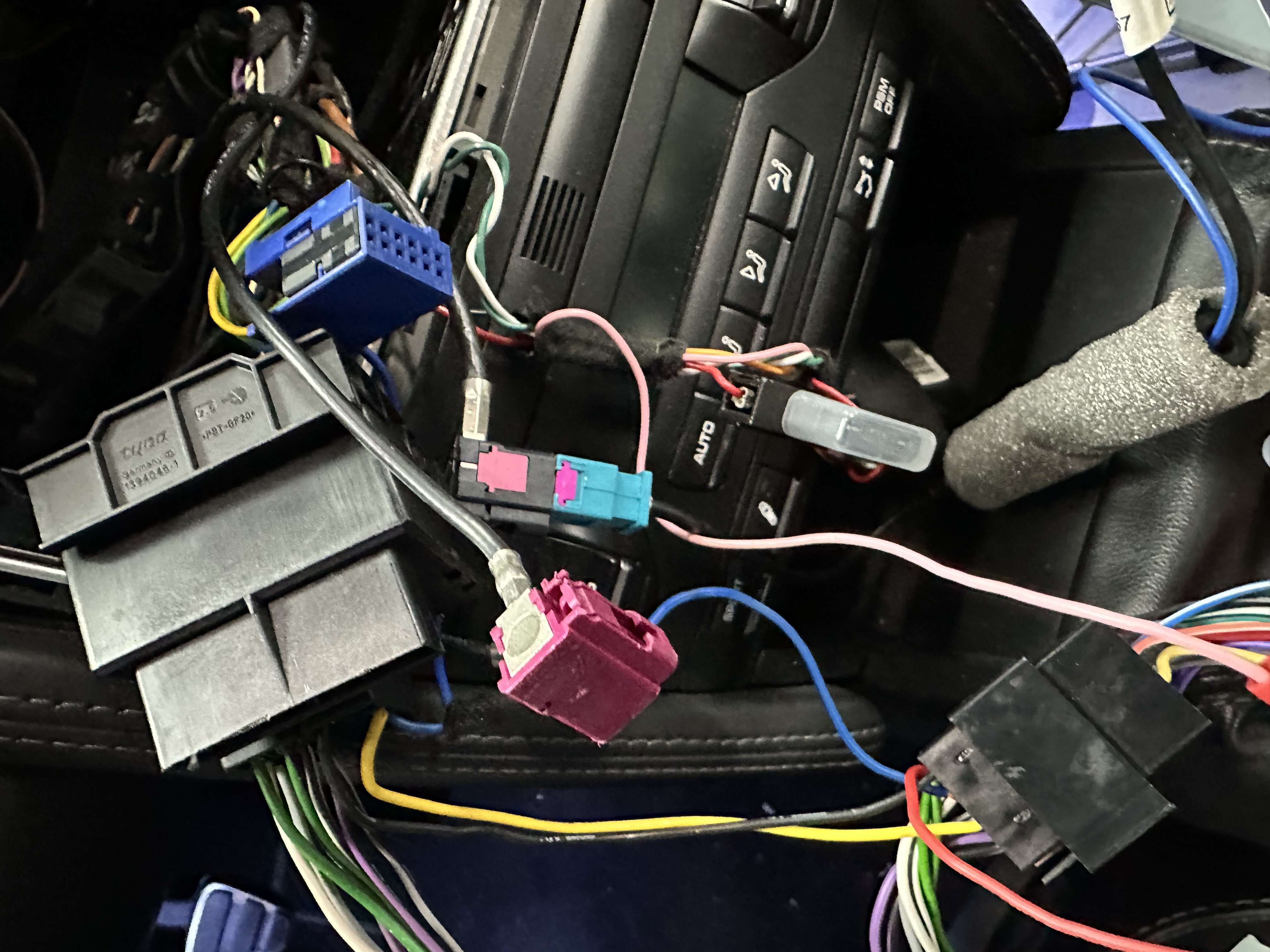

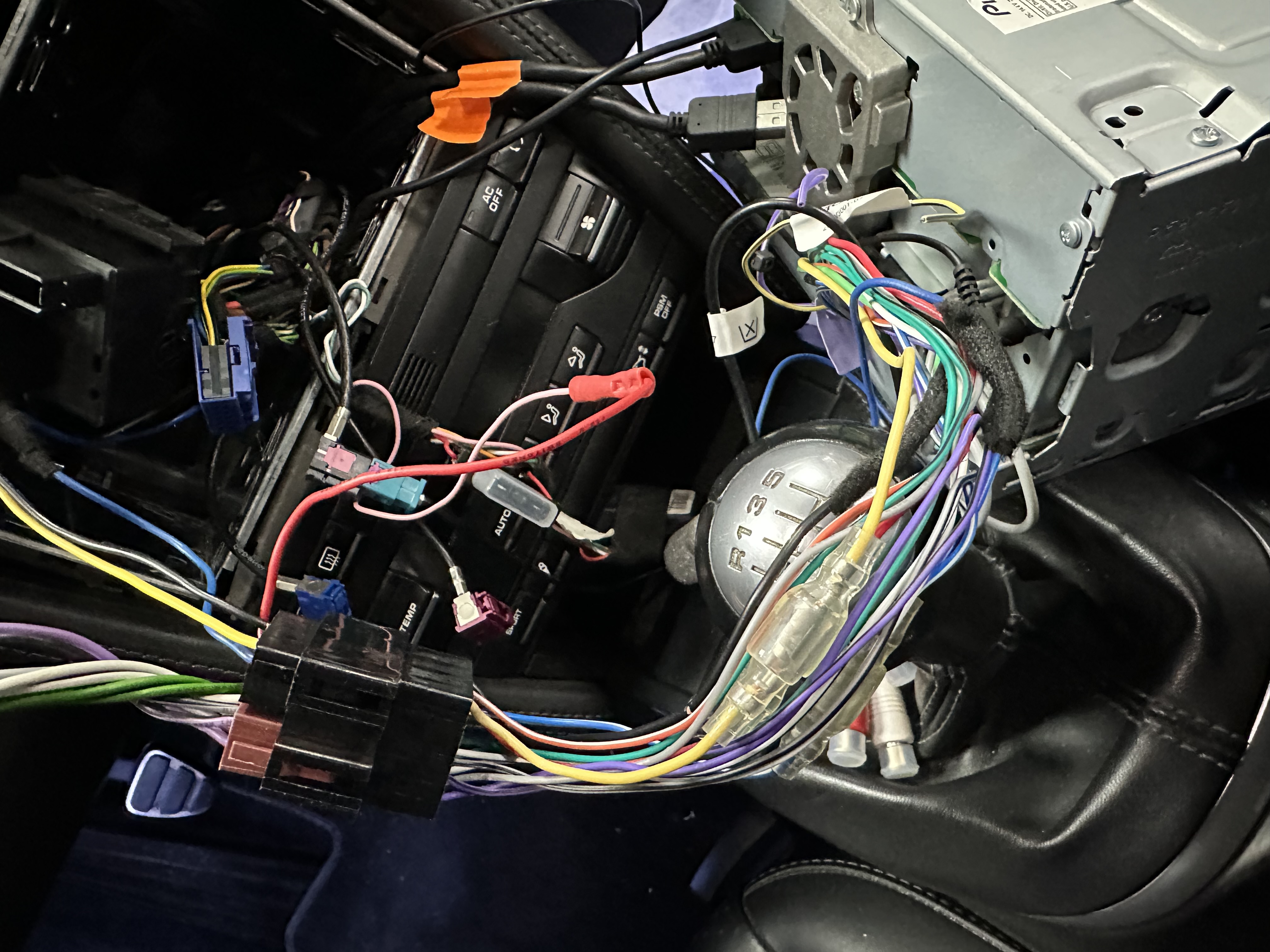

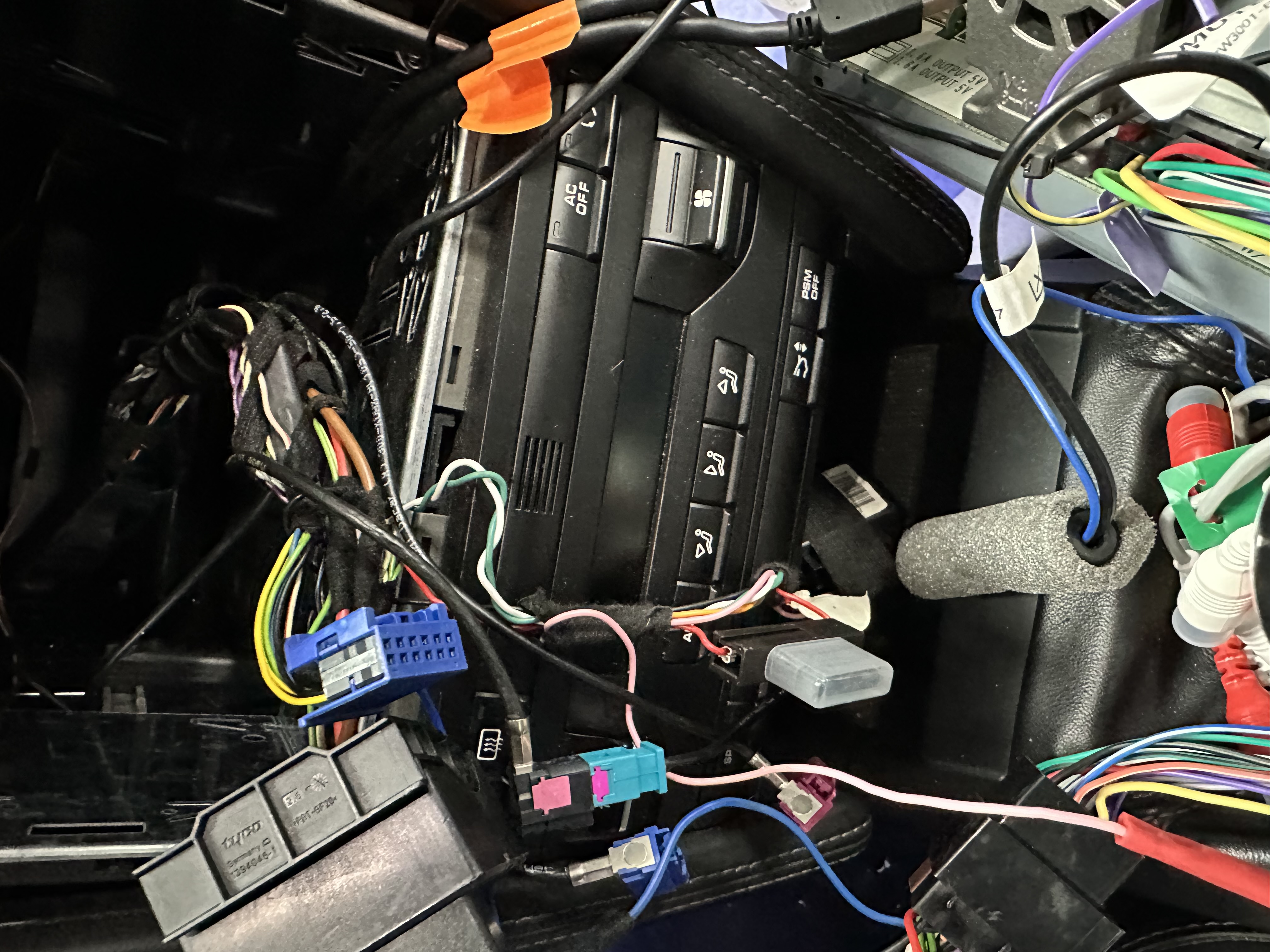

Alex Posté(e) le 23 décembre 2024 Posté(e) le 23 décembre 2024 Donc tu gardes le pioneer actuel? Pour les HP: un bon kit 3 voies audison serait idéal. Un APK163. Une Caméra éclaireur de plaque. Pour ce qui est de faire le ménage. Je ne vois passez sur les photos mais ça n’a pas l’air terrible. Ensuite intégration micro et usb. Sent from my iPhone using Tapatalk

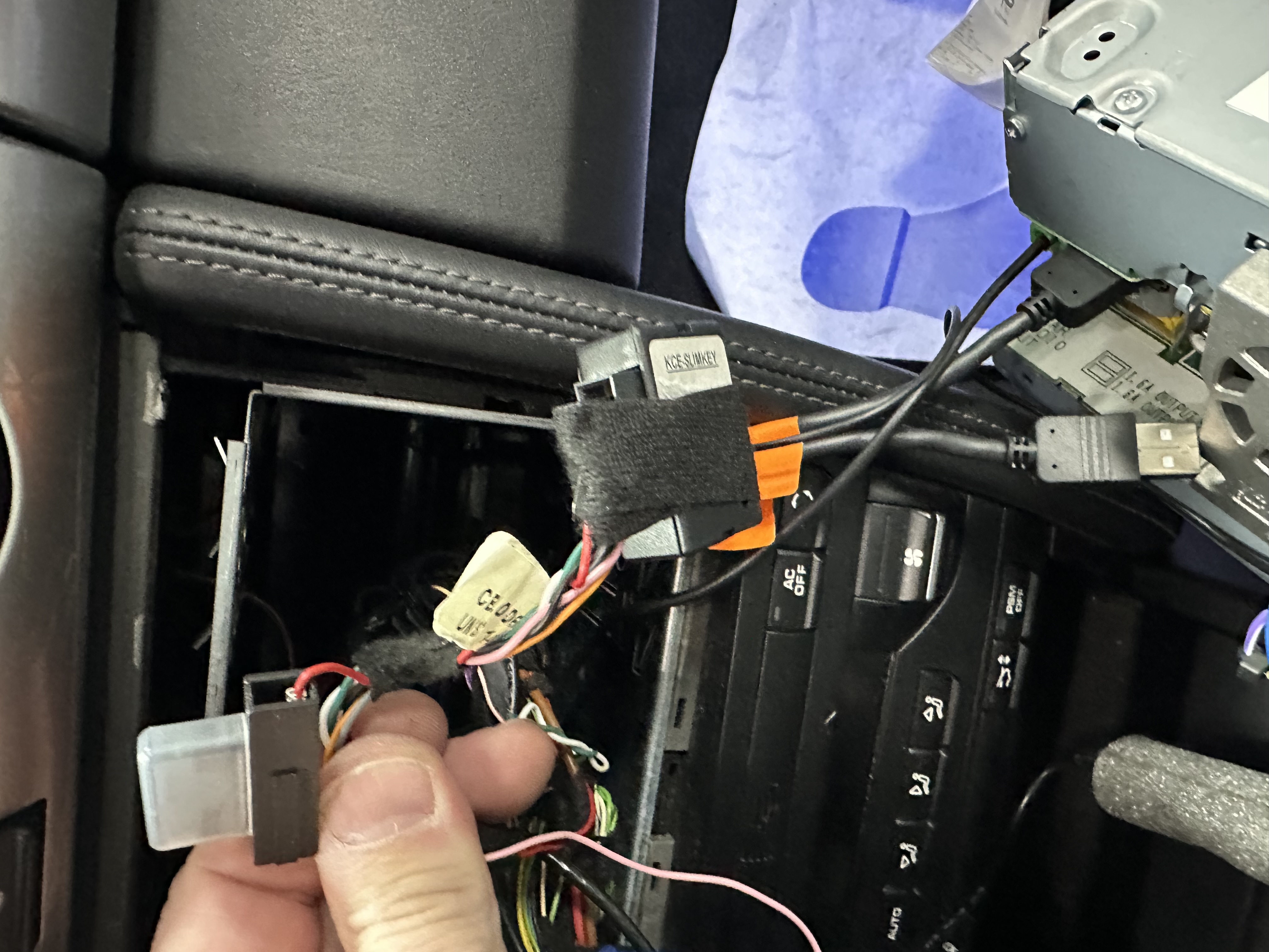

Gssj62 Posté(e) le 23 décembre 2024 Auteur Posté(e) le 23 décembre 2024 pour le Pioneer je sais pas encore qu'est ce que l'on peut trouver de mieux ?j'ai deja le micro et usb sur le pioneer les usb sont dans la boite a gants et le micro est montée près du rétroviseur voici les photos en plus grand
Alex Posté(e) le 23 décembre 2024 Posté(e) le 23 décembre 2024 Depuis ton pioneer le CarPlay sans fil est apparu… C’est pas très beau et il y a même déjà un boîtier inutile. Le son ne fait pas être top Sent from my iPhone using Tapatalk 1
Gssj62 Posté(e) le 23 décembre 2024 Auteur Posté(e) le 23 décembre 2024 Depuis ton pioneer le CarPlay sans fil est apparu… C’est pas très beau et il y a même déjà un boîtier inutile. Le son ne fait pas être top Sent from my iPhone using Tapatalkn'hesite pas a me dire ce que je peux simplifier nettoyera quoi sert le boitier bose ? je viens de regarder les hp audison cela m'a l'air bien par contre le woofer fait 165mm de diametre alors que sur l'ask il fait 200mm comment fait on ? un adaptateur a acheter ?
Alex Posté(e) le 23 décembre 2024 Posté(e) le 23 décembre 2024 Le woofer ne fait pas 200 mais plus 190 mm Tout cela nécessite de la maîtrise et de l’expérience pour l’adaptation. Mais pour te rassurer l’APK163 donne une grand satisfaction. Ton boîtier « bose » qui doit être issu d’une Audi altère le signal haut niveau… Sent from my iPhone using Tapatalk
Gssj62 Posté(e) le 23 décembre 2024 Auteur Posté(e) le 23 décembre 2024 Le woofer ne fait pas 200 mais plus 190 mm Tout cela nécessite de la maîtrise et de l’expérience pour l’adaptation. Mais pour te rassurer l’APK163 donne une grand satisfaction. Ton boîtier « bose » qui doit être issu d’une Audi altère le signal haut niveau… Sent from my iPhone using Tapatalkc'est a dire que je peux supprimer le boitier ? pour le montage des 165 mm quelques infos merci
Alex Posté(e) le 23 décembre 2024 Posté(e) le 23 décembre 2024 c'est a dire que je peux supprimer le boitier ? pour le montage des 165 mm quelques infos merciOui tu peux…Quelques infos??? C’est à dire? Sent from my iPhone using Tapatalk
Gssj62 Posté(e) le 23 décembre 2024 Auteur Posté(e) le 23 décembre 2024 Oui tu peux…Quelques infos??? C’est à dire? Sent from my iPhone using Tapatalkpour mettre les 165 mm on utilise un adaptateur ACV Adaptateurs Haut Parleurs Ø 200 mm > 165 mm : Amazon.fr: High-Tech

Ted92 Posté(e) le 23 décembre 2024 Posté(e) le 23 décembre 2024 Bonjour GrégoryIl y a déjà une mine d'information sur les montages audio dans le forum. Les soucis que tu peux avoir est que ton installation n'est ni standard ni propre. Donc, comme le suggère Alex, changer les HP : la solution est dans le forum, faire le ménage dans ton installation, toi seul peut le faire.Impossible même avec 30 photos de comprendre quel câble vient d'où et va ou.Ça va être compliqué te proposer quelque chose a partir de cette base. 911 Targa - 968 Cab 1
Gssj62 Posté(e) le 23 décembre 2024 Auteur Posté(e) le 23 décembre 2024 Bonjour GrégoryIl y a déjà une mine d'information sur les montages audio dans le forum.Les soucis que tu peux avoir est que ton installation n'est ni standard ni propre. Donc, comme le suggère Alex, changer les HP : la solution est dans le forum, faire le ménage dans ton installation, toi seul peut le faire.Impossible même avec 30 photos de comprendre quel câble vient d'où et va ou.Ça va être compliqué te proposer quelque chose a partir de cette base. 911 Targa - 968 Cabmerci pour cette reponsej'aimerai bien faire le menage dans l'installation qui a ete faite par l'ancien proprio mais je sais pas trop quoi enlever c'est pour cel a que je demande de l'aide pour les hp je vais suivre les info d'alex par les hp audisonbonnes soirée à tous
